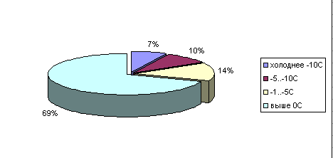

Отож-бо, Много ли он накачает при -10 за бортом? СОР в лучшем случае 1,5.
Посмотрите на диаграмму (это данные по отопительному сезону) - 7% времени можно и 1,5 СОР пережить, и даже на электрокотле прожить ;)

Здрасте! И шо ви етим хотели сказать? :-) Об этом и так все знают. Ну выгодно мне так. Ну удобно мне так. Ну нравится мне так. Ну могу я себе это "расточительство", по Вашему мнению, позволить. sov1178 уже все ответил постом выше...С уважением.
