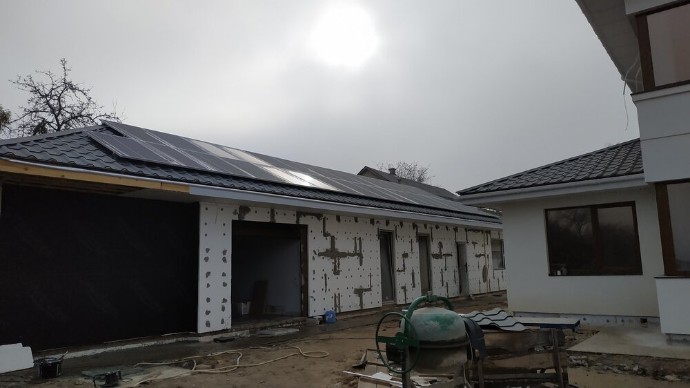

Года эдак с 2012 почти все заказчики просили предусмотреть дымогарные выходы в доме! Причём не просто так а с диаметрами 200+ и нержой под отопление углём... ну чтобы стенка от 1,0мм и марка соответствующая! Через пару-тройку лет звонят и спрашивают... А как эту хрень демонтировать? И как пересчитать нагрузку на кровлю от электро/тепло панелей!?

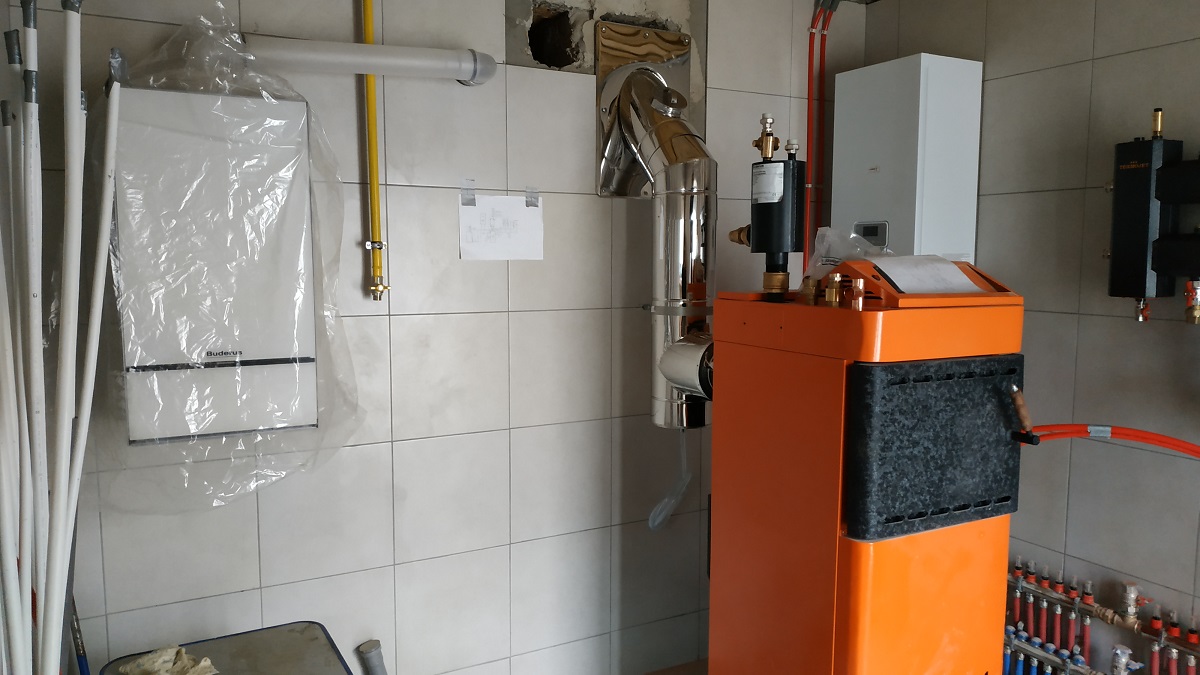

Так одно другому не мешает. Вот дом, в котельной котлы ТТ, газ, электро. На крыше 100м2 электро панелей + гелио.

Вот к чему бы все мои клиенты отапливаются страшно неудобными и дорогими пеллетными :pardon: , хотя практически у всех и газовые есть и электро много и тепловые стоят
А, Вы, не спрашивали у них - чем они будут покрывать эту страховку?
В 14 году я ставил до 5 шт. ТТ в неделю.
Спрашиваю зачем человеку нужен ТТ? Топил ли он его когда в жизни? Если нет то завожу в мою котельную с ТТ где видна сажа и запах. Бывает, что люди после этого отказывыются от ТТ, но чаще идут на этот выбор осознанно. При этом у каждого своя причина поставить ТТ.

Зря смеетесь, в таких котельных на обвязках специально оставляю по крану на подаче и обратке, для подключения перспективного генератора тепла.

Шас рисую котельную там будет два, на буфер для ночного тарифа и на ТН.

У моего соседа дом строился по аналогичной ( с моей) технологии тем же подрядчиком, есть газ, ЭЭ, рекуператор и пару солнечных панелей на крыше.
