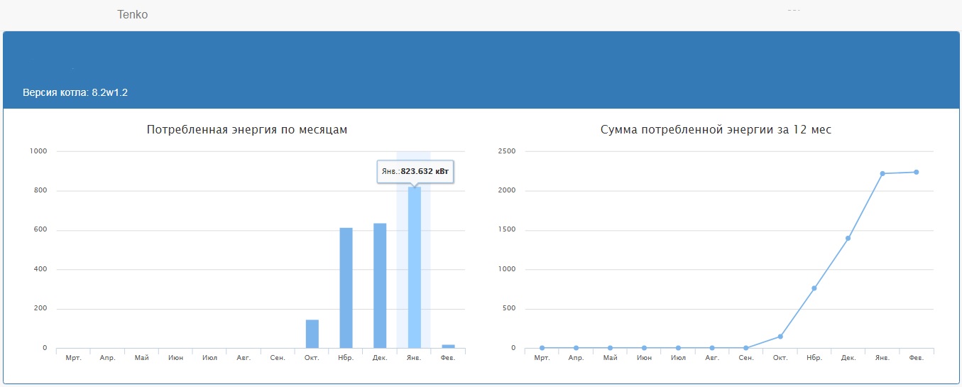

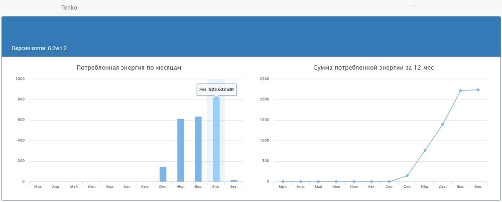

Дача, отапливаемая площадь 100 м.кв., кирпич, стены-полы пока без утепления, крыша мансарды 150 мм базальтовая вата..
Котел Tenko 10,5 кВт.
Поддержание минимальной температуры в доме 6-7 градусов.
За январь без разделения день-ночь 823 кВт

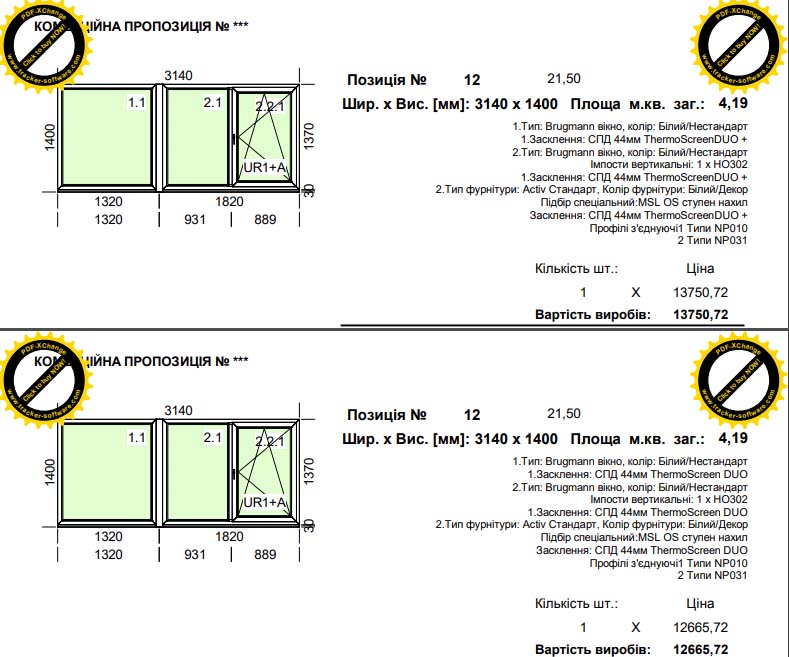

...[*]вікна (~ 50 м2) - Salamander BRUGMANN AD (73) 4i-16-4-16-4i із них ~ 10 м² - 4i-16Ar-4-16Ar-4i;...
Стало интересно - а почему не во всех стеклопакетах аргон? Это ведь копеечное мероприятие...
А хз, мабуть грошей зажав:unknown:
С таким же копеечным эффектом. Поэтому не принципиально, имхо.
  • Лайк 6
Очень даже может быть. Я просто удивился, что при таком метраже с конским ценником человек сэкономил на спичках.
П.С.: знакомый забыл при заказе окон прошлой осенью указать аргон. Оооочень сильно грустил...
Значить були причини, якщо я тоді мислив як думаю зараз, то різниця в 10% вартості не окупиться ніколи, а там де аргон, великі вікна і там про всяк випадок додав. до речі в мене в 1 кімнаті класичний балконний блок - двері з аргоном і вікно без - різниця в температурі 0.5 градуса.
Да ну - какие 10%? Насколько я помню - что-то около доллара за стеклопакет за аргон. Криптон подороже и поэкзотичней.
Якби ж долар на пакеті) В мене було не так, заставили знайти комерційну. Фінальна вартість від ціни пропозиції 35%. Точна різниця в ціні після знижки 8,576%
