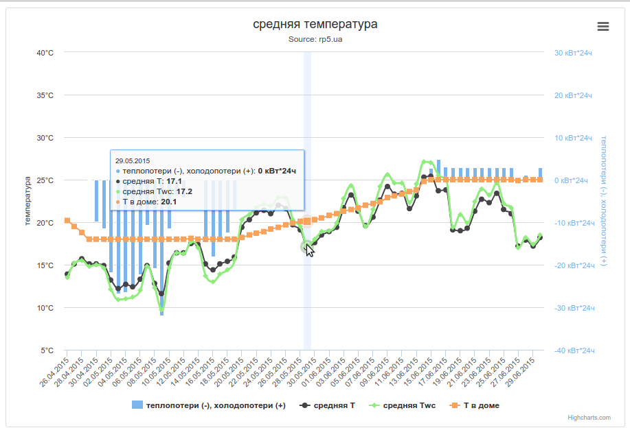

значит игрался я с этой статистикой в эл.таблицах... надоело.
написал код... поигрался с кодом и все мне не нравилось
имхо выводы:
1) для расчета по дельте лучше использовать Twc
влажность в учет нет смысла брать ввиду нашего климата
2) учитывать тепловыделения
3) учитывать теплоемкость дома
2, 3 - особенно актуально для межсезонья
полностью отказался от показателя расчетных теплопотерь в кВт*ч, т.к. он привязан к Т холодной пятидневки и Т в доме, а эти температуры у всех разные в зависимости от населенного пункта и требований к собственному комфорту. использую показатель расчетных теплопотерь в кВт*ч/К.
зы собственно на данный момент считаю/контролирую свои теплопотери так

имхо выводы:
чем он лучше статистики жулян (?), с наскока вообще пока в нем ничего не понял
Каким образом можно учесть тепловыделение, и что именно подразумевается под этим определением в контексте Вашего скрипта?
Каким образом учитывается теплоемкость дома и ветер в расчете?

Правда не понятно как учитываются тепловыделения и инерционность.
считать тепловыделения от людей, двигателей, эл.печей, компов, телевизоров и вводить в калькулятор
Twc - ветро-холодовой индекс посмотрите третий график зависимость Тwc от силы ветра и Т
можно считать дельту по Т средней, а можно по Тwc - кто как считает нужным
про теплоемкость. введите период с мая по октябрь и посмотрите второй график. пример температуры комфорта мин = 20С, мах = 25С, была Тулицы > 25С "щелкали" холодопотери, при этом дом (его внутренняя аккумулирующая масса) была по отношению к мин Т комфорта с*масса*дельта (25С-20С). затем Тулицы стала < 20C, но теплопотери не "щелкают", т.к. дом еще не остыл.
дело в том, что тепловыделения не зависят линейно от Тулицы, а подогрев вентиляции можно учесть в теплопотерях
Принцип понятен, методика расчета не ясна.
сразу скажу шо показатель тепловой инерции не использовал, ибо показатель теплопотерь на 1К и есть показатель потери единицы тепла в единицу времени
пример в атаче. Т улицы 17С, а теплопотерь нет, так как есть остаточная теплоаккумуляция массы дома (массу наружных конструкций/ограждений учитывать не нужно) по отношению к минимально-комфортной Т дома.
другими словами ведется учет остаточной теплоемкости (по отношению к минимально-комфортной Т дома) и смотрим/считаем теплопотери, холодопотери, тепловыделения, там до десятка если (if), но в принципе ничего сложного
