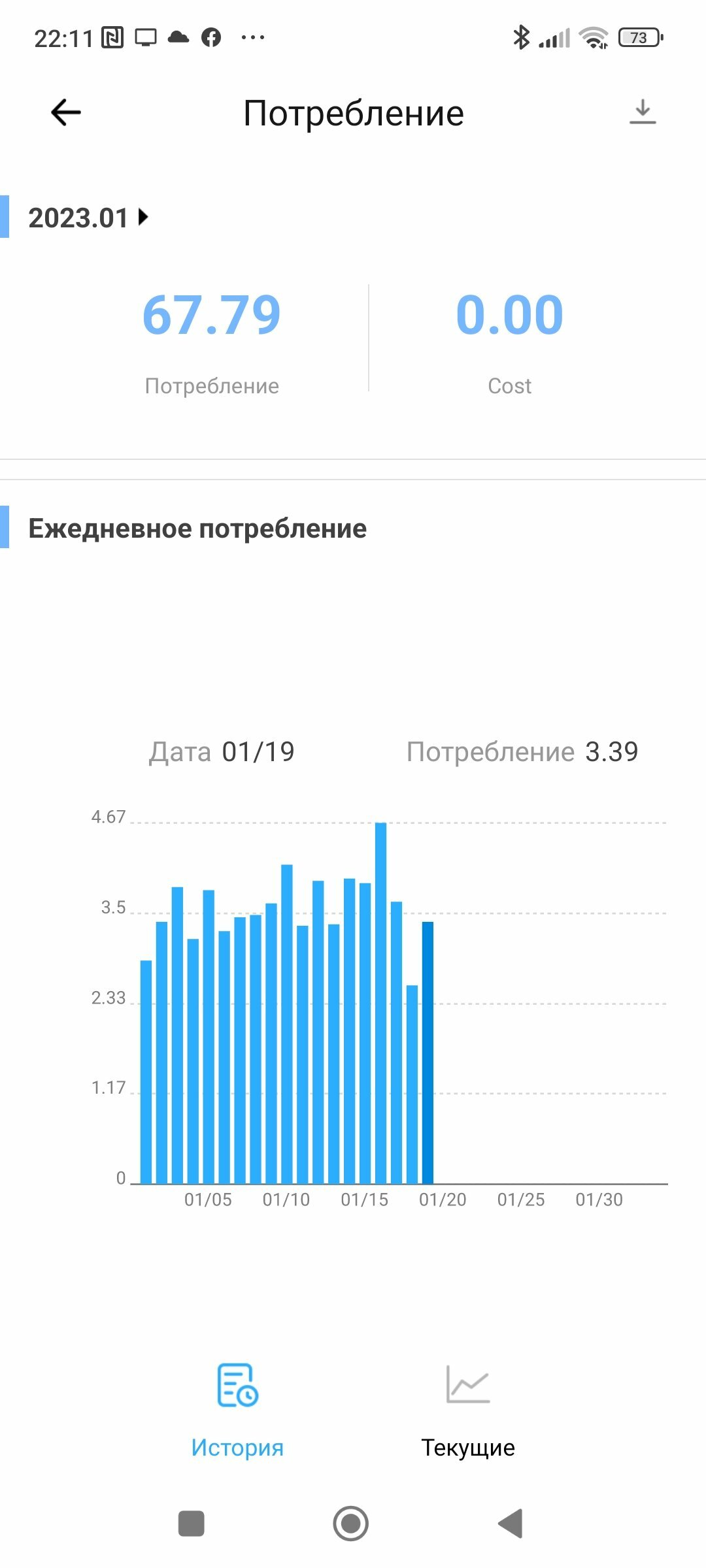

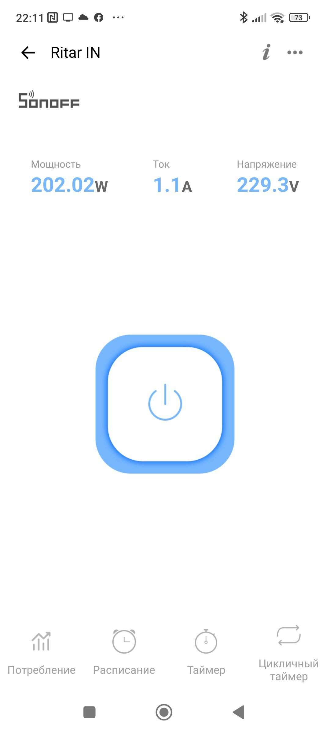

У меня на резерве сейчас:
1. Освещение
2. Интернет
3. Телевизор
4. Зарядка ноута и гаджетов
Все это выливается в 200 ват*ч
Screenshot_2023-01-19-22-11-09-879_com.coolkit.thumb.jpg.487e3443d5455180bfcc5973435207a1.jpgScreenshot_2023-01-19-22-11-29-775_com.coolkit.thumb.jpg.58aa5afea5964fa6d57bed0829b9e2c1.jpg
Когда перейду на новый инвертор который едет с али, добавится кофеварка 2-3 чашки кофе в сутки это грубо 300 ват емкости АКБ ну и пиковая нагрузка 2 кВт в течении минуты
Так же есть желание по максимуму утилизировать ээ от солнечных панелей 1,2 кВт потенциальной мощности
Соответственно пока есть солнце, добавлю холодильник 90 ват и фильтрацию бассейна 450 ват, это более менее постоянная нагрузка все лето
Ну и дальше возможно инверторные кондиционеры два штуки по 400 ват, но уже придется добавлять панелей
И вот тут мы приходим к АКБ, пока из всего что нравится и по деньгам и по более менее понятности это
www.nkon.nl/ru/rechargeable/lifepo4/prismatisch/eve-lf280-prismatic-280ah-280a-lifepo4.html
С доставкой выходит примерно 1200 евро ну и бмс еще 150 с алишки это за 8s 24 вольт, но понятно что могут быть нюансы, на олх дороже процентов на 30-40 с таким же не предсказуемым результатом
  • Дякую 1

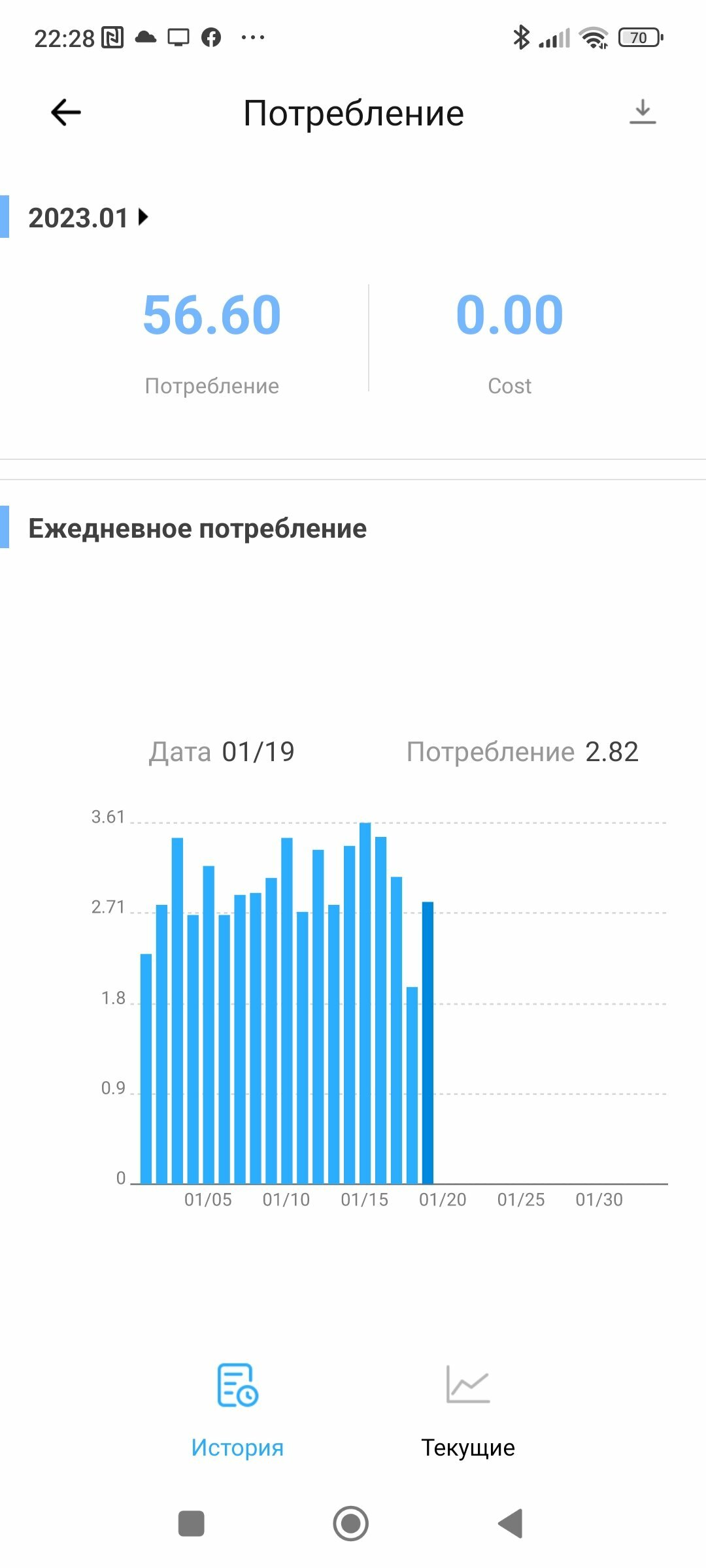

Кстати вот счетчик на выходе ИБП
Screenshot_2023-01-19-22-28-14-741_com.coolkit.thumb.jpg.0ea7e8395367d4016735e4c50b639e17.jpg
Получается за 20 дней около 10 кВт ушло на собственное потребление, но там правда панели чуть подливают, если без панелей то было около 20 кВт*ч в месяц на содержание ИБП
