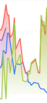

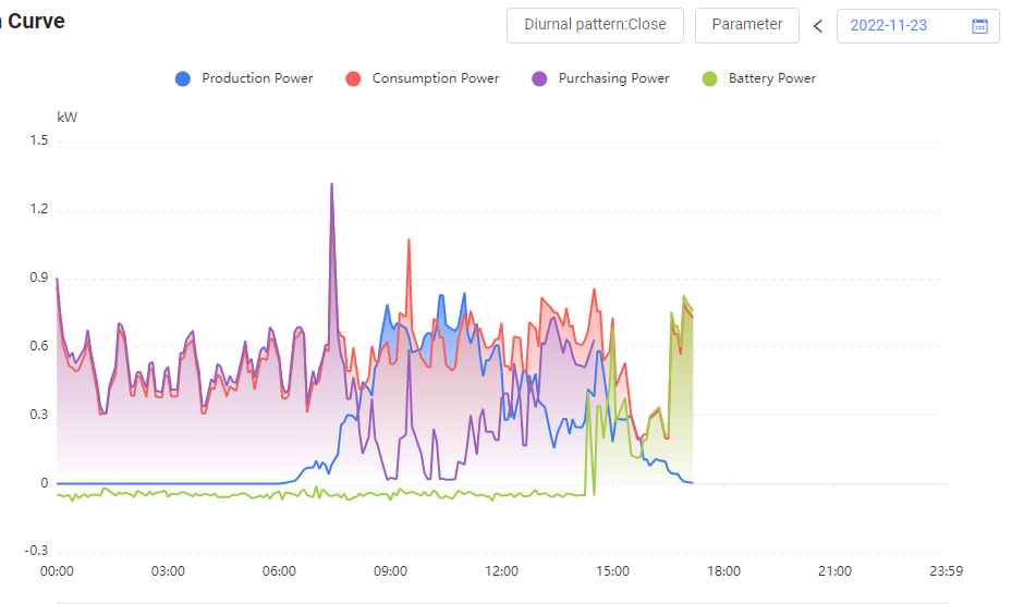

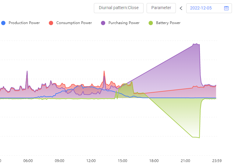

..... Цікаво, а китайці вміють підмішувати сонце на власне споживання з нульовою генераціює а придифіциті підтягувати з мережі чи АКБ?
image.png.50d668b85ddb88ff55c69b7deec33a56.pngспоживання тільки з мережі - і сонячне виробництво тільки почалося
image.png все споживання тільки від сонця - майже нічого від мережі
image.png споживання зросло, а сонячної енергії недостатньо - додано енергію з мережі
image.png Мережа втрачена, сонця недостатньо - від заряду акумулятора додано
так, я вже показував вам в іншій темі

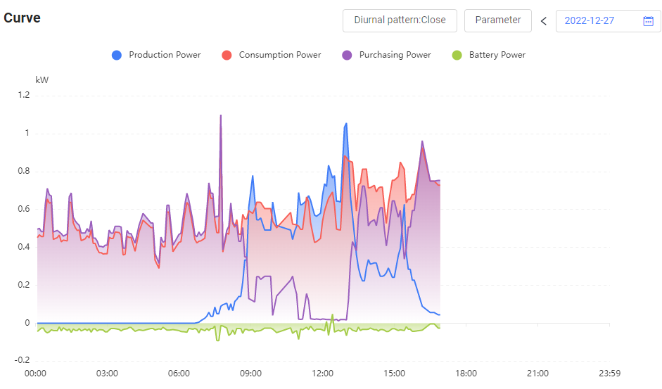

27.12.2022 в 10:25, vbb сказав:
якось так. інвертор DEYE 5kW ЗТ не активований
  Показати вміст
image.png.467e4719d0fb81b9dd7ee25fa90f1b5d.pngimage.png.ca76e70e05609649dc4b9f42fa8f7e90.png

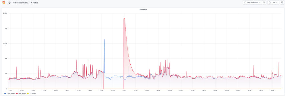

В 03.01.2023 в 03:40, vbb сказал:
А графіки чим малювали? Як роботу (параметри) Deye відстежуєте?

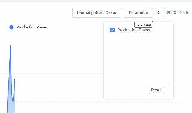

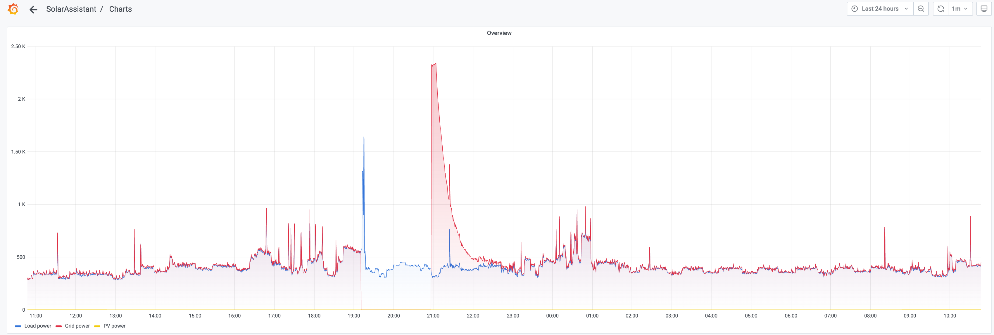

2 години тому, InSAn сказав:
В комплекті з інвертором йде вайфайний даталогер, який відправляє дані на китайський клауд solarman.pv. Це звідти графіки і як на безкоштовну фічу воно загалом працює. Найбільшим мінусом є те, що дані відправляються кожних 5 хв, а локально в реальному часі неможливо моніторити інвертор.
Я додатково поставив ще solar-assistant.io/, який працює на локальному RaspberryPI і з допомогою DDNS доступний через інтернет. Там дані оновлюються в реальному часі, зберігаються локально, а дашборд побудований на графані. Також є можливість сконфігурувати MQTT bridge та інтегруватись з будь-чим.
13 минут назад, volomoto сказал:
Блін, розкрили очі :)
А я лише додатком користувався... А там таких графіків немає :)
12 минут назад, volomoto сказал:
Так там начебто є RS485. Я ще не розбирався, але "краєм вуха" чув, що можна локально витягувати дані...
Так... Куди копати, щоб в мене з'явилися дані не лише "Production", а й решта - "Consumption", "Purchasing", "Battery"?
Все, знайшов. Виявляється, тип системи потрібно правильно виставити - "Storage System"
17 хвилин тому, InSAn сказав:
Так, solar-assistant якраз це і робить. Я зробив кабель RS485-to-USB кабель згідно розпіновки інвертора і втикнув його в інвертор та в RaspberryPI 3B+, на який залив імейдж від Solar Assistant (коштує 50 євро) і воно відразу завелось. Можна, звичайно, і самому написати якусь софту, яка буде через той кабель витягувати дані з інвертора, але мені лінь.

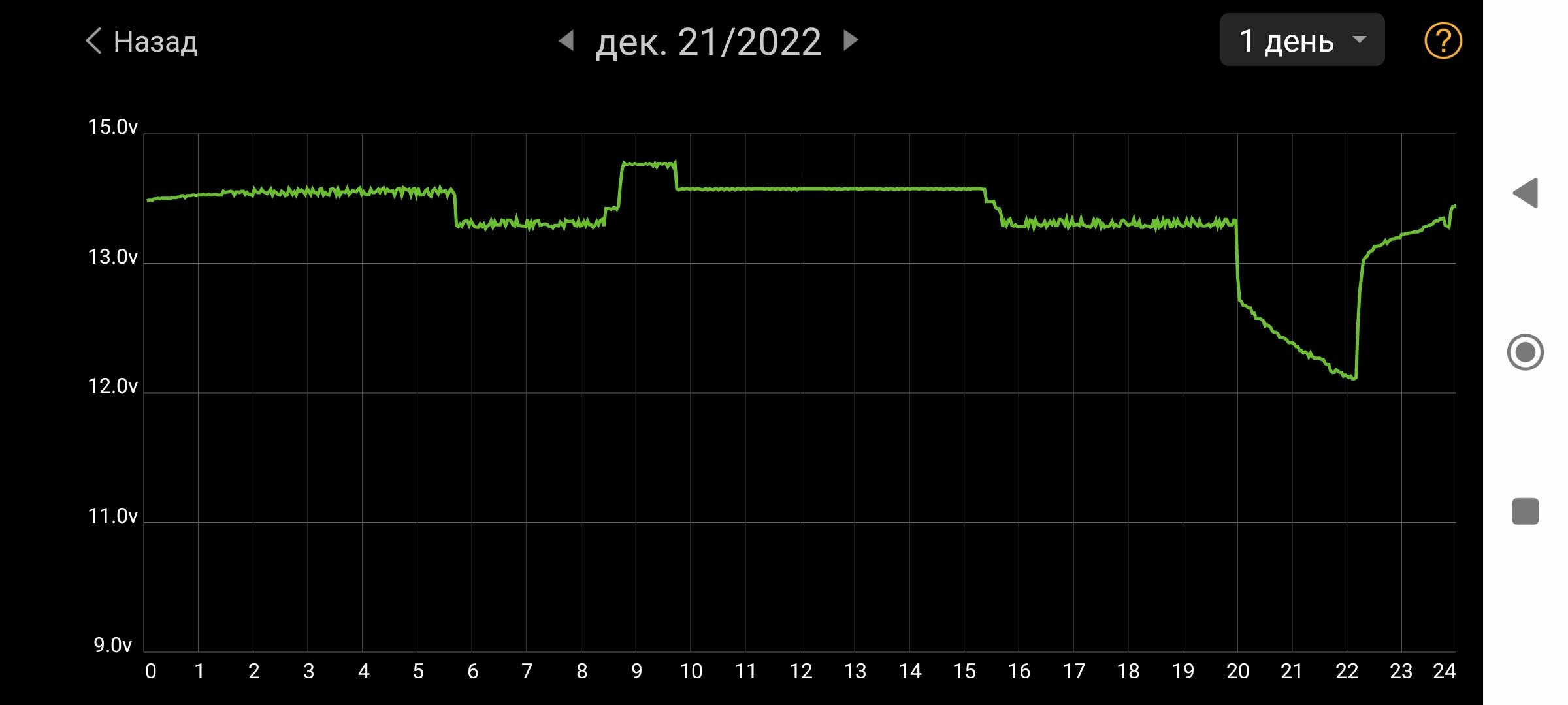

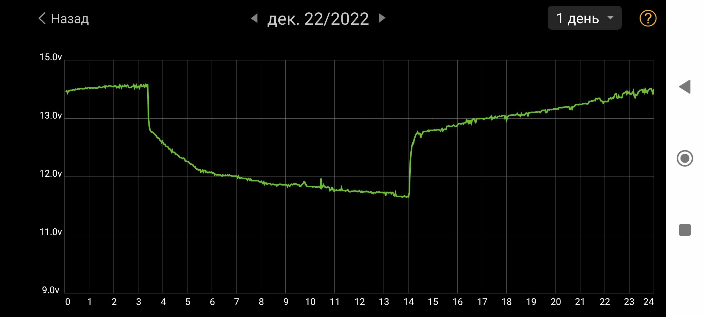

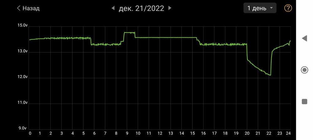

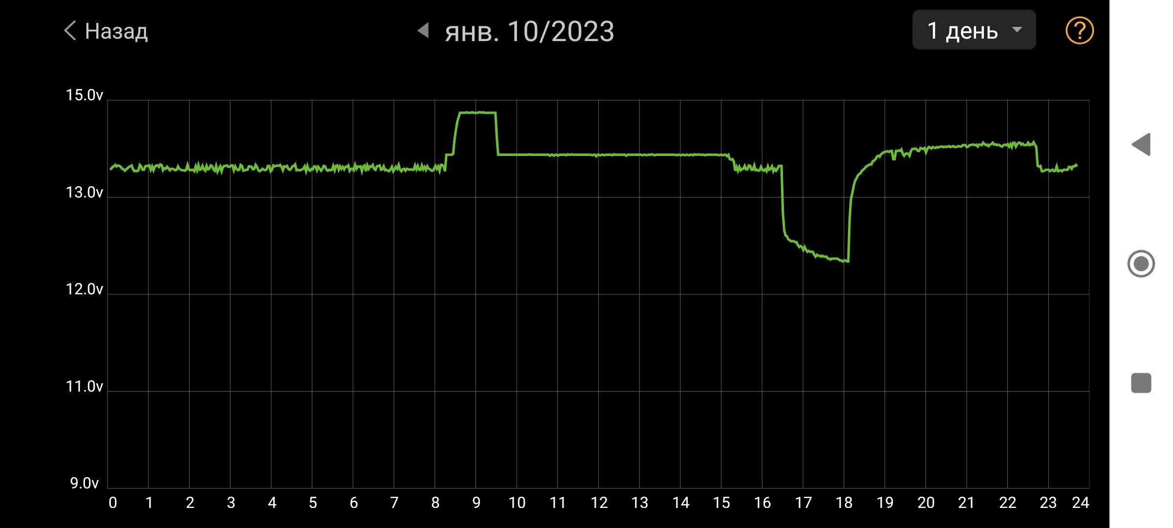

В 02.01.2023 в 23:53, mib сказал:
Так что бы не збиться, хотя 2 часа и считать особого смысла нет, а второе это попытка сделать КТЦ, с тех пор тьху тьху
Еще 2 отключения
У старых 133 циклов
У нового 75
Одно отключение
У старых 134 циклов
У нового 76
Screenshot_2023-01-10-23-41-44-638_com_dc.battery.monitor2.thumb.jpg.247dcbc5dad7001ed009391dbfb9282b.jpg
Обратите внимание, время отключения примерно тоже как и в цитируемом посте, нагрузка та же, разница только в КТЦ и то он проведен не полностью
Я много раз читал рекомендации о необходимости КТЦ для свинца, раз в пол года, сейчас начинаю верить, или может совпадение, наблюдаем дальше
Для истории датчик на акб показывает -1
