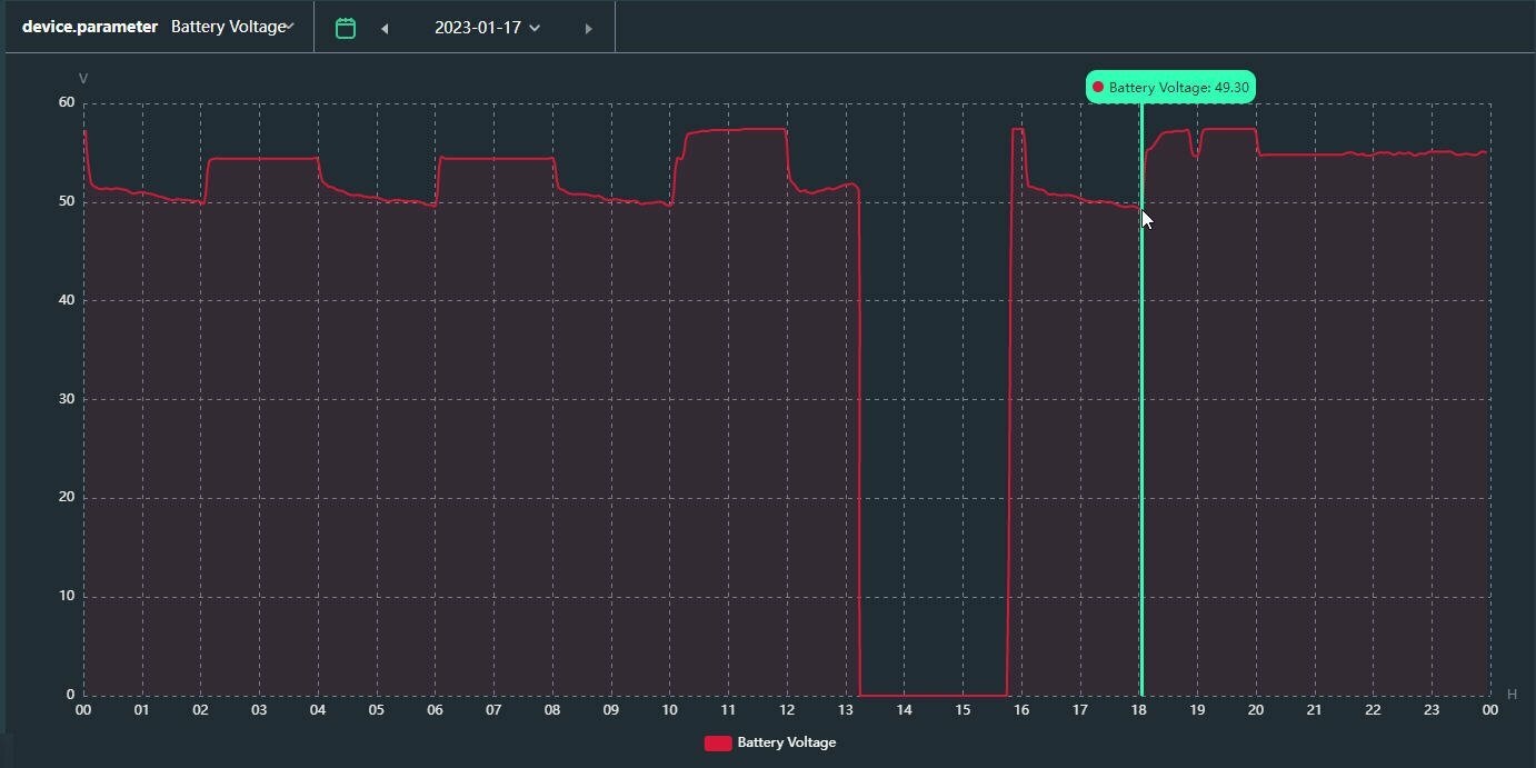

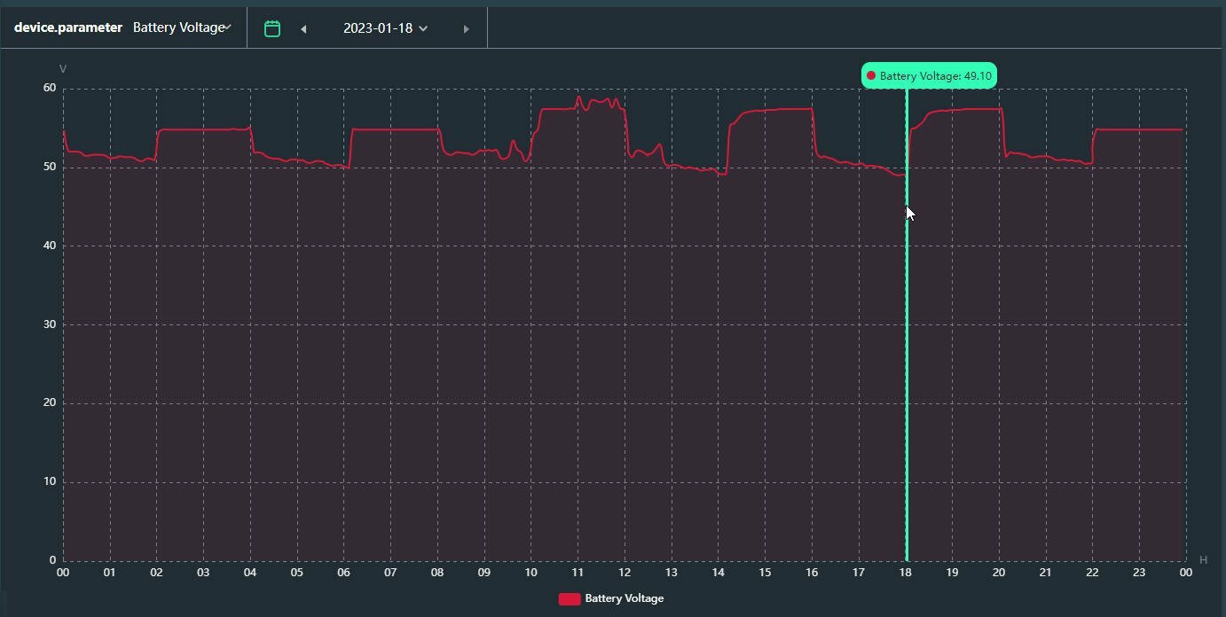

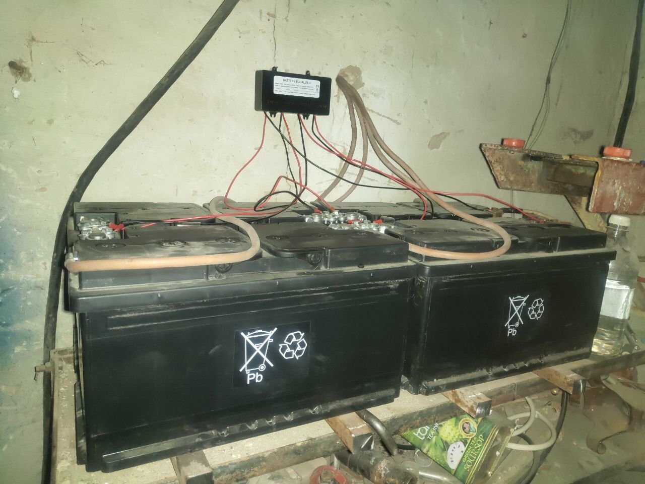

Вставлю свої 5 копійок
Система 48 в 4 автомобільних акумулятора 100 а*ч. придбані в початку Листопада,
Світло до нового року відмикали десь 3- 4 рази на день, так що циклів 100 вже е
Стояв звичайний ИБП на 3.5 Квт який міг заряджати тільки 13.8 в на акумулятор. На свята тиждень не вимикали світло і, судячи по щільності електроліта зарядився майже на 100%
Навантаження - будинок, 80 В*а постійно + вмикатися котел періодично, комп'ютери коли треба працювати, в середньому думаю 200 - 300 В*а коливаєтся.
Зараз приїхав китайський інвертор та балансир, але світло вимикають 2х2 весь день. Підключив 4.5 квт панелей (забрав з мережевого) але сонця зараз нема. ось пара графіків 2х2 (там де 0 то нема інтернету)

Для того щоб отримати з нього 1.3 квт то потрібно його розрядити на 70 % треба врахувати ще стартову зарядку при частих вимкненнях там не буде більше чим 80%
