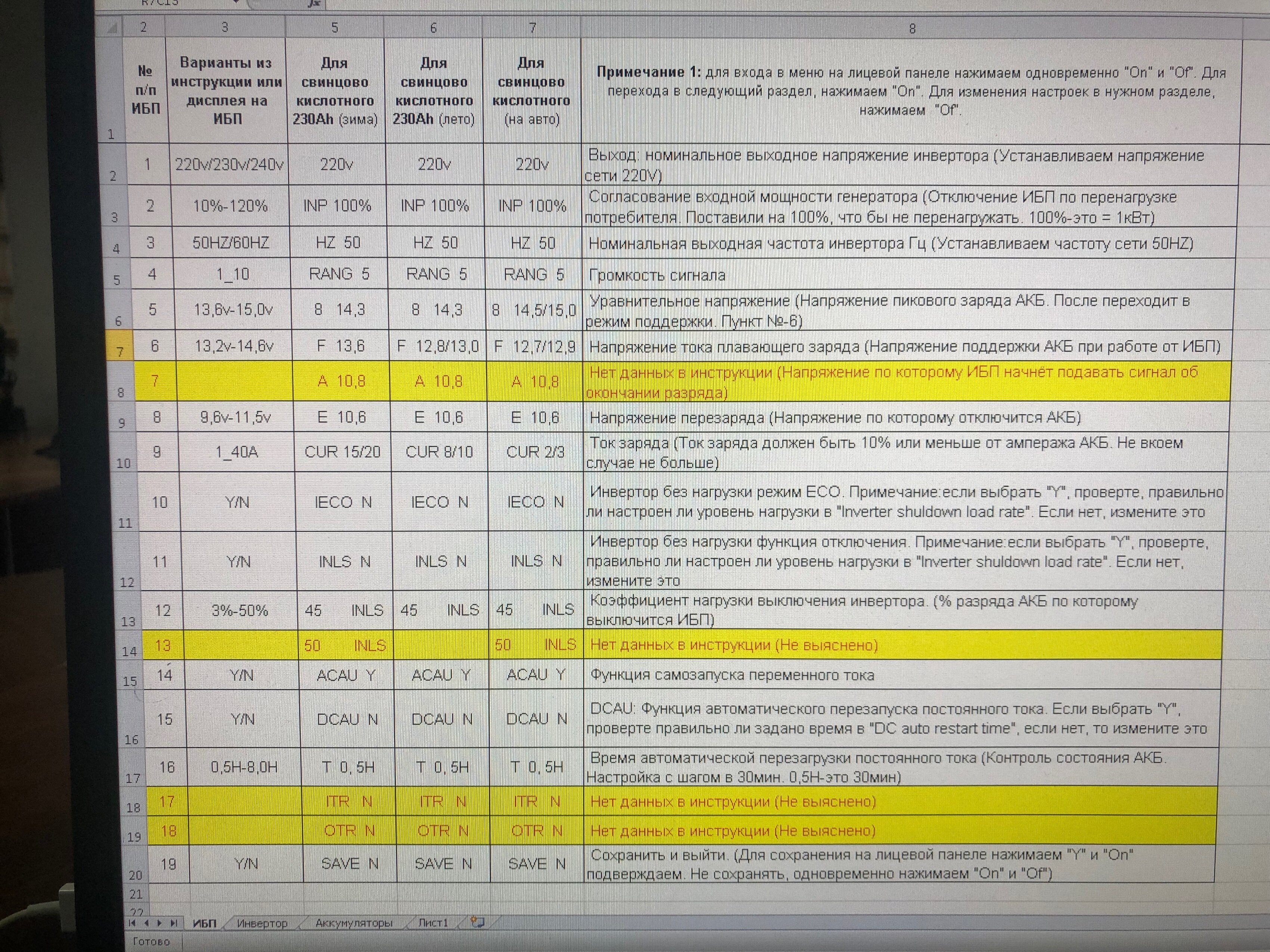

Есть понятие эквалайзинг это выравнивающий заряд, старая школа акумуляторщиков называет его кипячение он делается раз в месяц 2-3 часа у меня он стоит 14,6
Ваш инвертор скорее всего не имеет такой настройки, но вы можете сделать его руками подняв напряжение в режиме
Буст по нашему это быстрый заряд сейчас у меня он 14,2 когда был цикл то был 14,4
И дальше редим флоатинг поддержание, сейчас он у меня 13,6 когда был цикл стоял 13,8
Вам ниже чем 10 ампер ток заряда ставить нет смысла это и так уже 0,05с
Я не претендую на истину, это все как бы делал я, начитавшись и насмотревшись роликов и тем на форуме автономшиков
Когда буду переводить свою систему на 24 вольт то буду делать замер оставшейся емкости, если к тому времени акб не сдохнут :-) вот и будет понятно прав я или нет :-) но тут опять есть погрешность, я не делал замер емкости когда вводил акб в работу, и какая она была не известно, а как правило она ниже чем написано на этикетке учитывая что акб я покупал самые дешовые
Спасибо большое! Сейчас пойду поправлю настройки для циклического режима. Вот я сделал табличку по настойкам ИБП. В примечаниях в скобочках, это мои расшифровки. В столбцах прописал варианты для AGM и Кальциевого зима и лето. Просто в родной инструкции от ИБП там полная чихорда. Половины нету, что есть в меню ИБП, а другая половина вообще чего нет в ИБП. И от фирмы хрен получишь нормальную инструкцию. Нет её и всё на этом. Сами с аккумуляторщиком прописали. Если бы не он, я бы вообще в этой инструкции не разобрался бы.

Вы просто называете лето/зима режимы цыклический и буферный
Но еще есть и корректировка по температуре которые обычно и называют лето/зима при понижении температуры напряжение дополнительно поднимается, при повышении дополнительно понижается что то там 0,2 вольт на 10 градусов относительно +22
