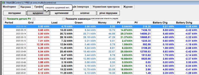

Фрай Опубліковано: 16 березня 2023 Поділитись Опубліковано: 16 березня 2023 (змінено) дивлюсь на загальний об'єм квт за сонячний день - 1 - 1.2 максимум. Це тому, що стоїть пріоритет мережі чи то такі панелі? (3.6квт загальна) Змінено 16 березня 2023 користувачем Фрай Посилання на коментар Поділитися на інших сайтах More sharing options...
sanyas15 Опубліковано: 16 березня 2023 Поділитись Опубліковано: 16 березня 2023 20 хвилин тому, Фрай сказав: стоїть пріоритет мережі чи то такі панелі? Залежить від споживання будинком. Якщо споживання буде 1-2кВт, то панелей хоч 10кВт постав, все одно буде 1-2кВт. Ось у мене добове споживання за цей місяць, панелей 6.7кВт 2 Посилання на коментар Поділитися на інших сайтах More sharing options...
