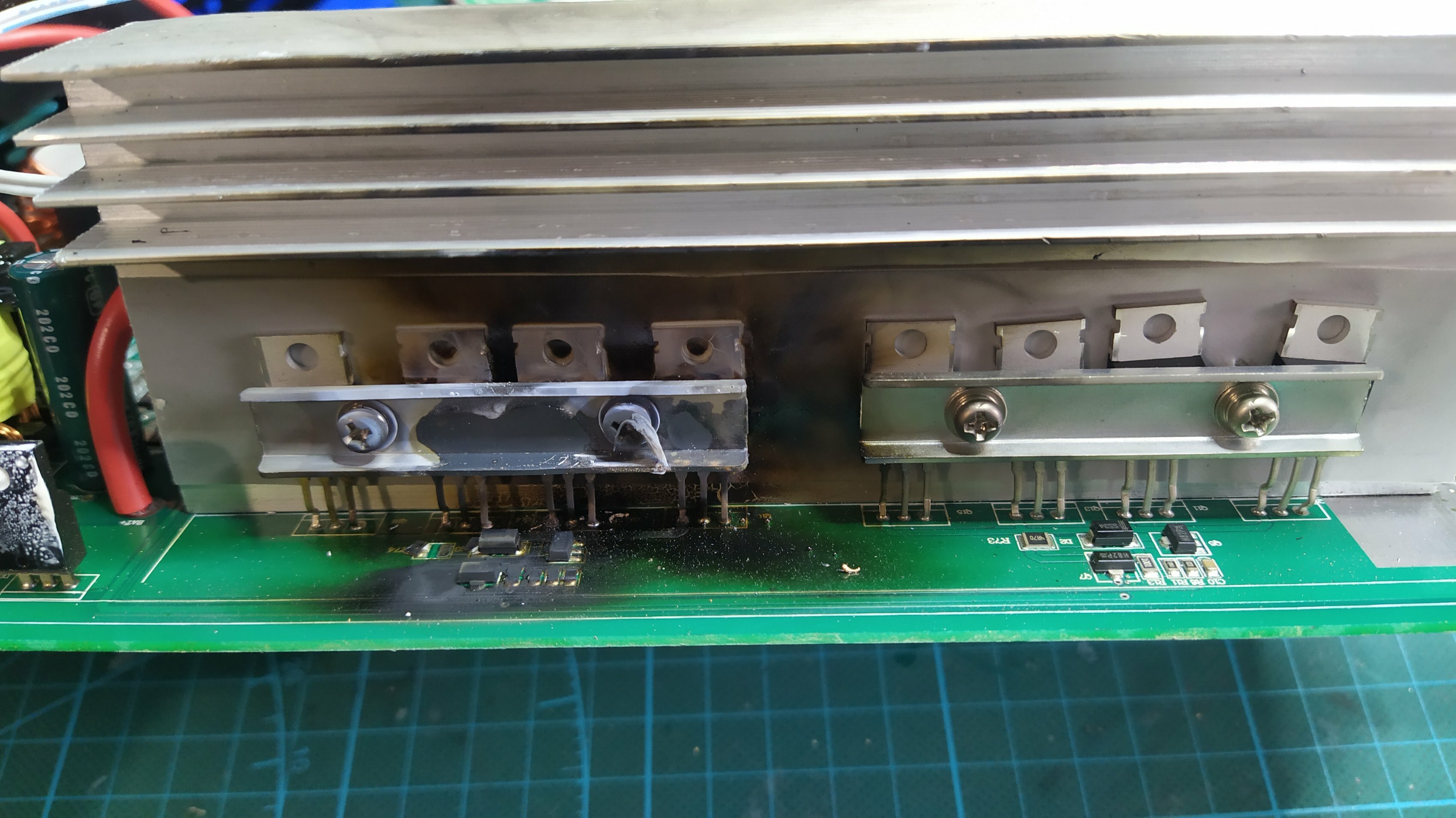

Oleg9293 Опубліковано: 25 лютого 2023 Поділитись Опубліковано: 25 лютого 2023 7 минут назад, dneprstab сказал: Так , гнати його треба. Так я ремонтів не дочекаюсь у сервіс ))) Я не думаю, что у Вас в ближайшее время будут проблемы по периодичности ремонтов. Я один инвертор сдал в ремонт, там три недели пролежал и как я понял руки не дошли. Отправил на сервис продавца. Там тоже уже третью неделю лежит и тут мне сообщают новость. Так он у Вас как зарядник не работает! Так с этой проблемой я Вам его и отправил. Нафиг мне Ваше заключение после осмотра. Сказали нужно ещё над ним посидеть. Сидят уже целую неделю. Посилання на коментар Поділитися на інших сайтах More sharing options...

dneprstab Опубліковано: 25 лютого 2023 Поділитись Опубліковано: 25 лютого 2023 6 минут назад, Oleg9293 сказал: Я не думаю, что у Вас в ближайшее время будут проблемы по периодичности ремонтов. Я один инвертор сдал в ремонт, там три недели пролежал и как я понял руки не дошли. Отправил на сервис продавца. Там тоже уже третью неделю лежит и тут мне сообщают новость. Так он у Вас как зарядник не работает! Так с этой проблемой я Вам его и отправил. Нафиг мне Ваше заключение после осмотра. Сказали нужно ещё над ним посидеть. Сидят уже целую неделю. Спеціалістів не збільшилося суттєво , хоча за три місяці я побачив такого що і за три роки не прийде ніколи.Так , війна , ситуація виняткова , що поробиш 1 Посилання на коментар Поділитися на інших сайтах More sharing options...

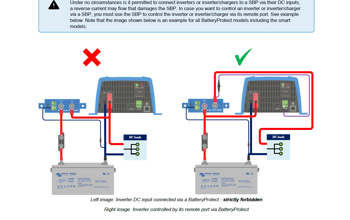

vovarpd Опубліковано: 26 лютого 2023 Поділитись Опубліковано: 26 лютого 2023 3 години тому, sigma_shig сказав: Ну я затем и поставил контроллер разряда с отсечкой на 12.1 А який контроллер і як він підключений до інвертора? А то я тут купив Victron Smart BatteryProtect 220A, поки в дорозі, а вже потім скачав інструкцію і виявив що в розрив плюса іменно для роботи з інвертором його підключати неможна Рано чи пізно згорить нібито через зустрічну напругу і якісь там нюанси з конденсаторами в інверторі. Чи хтось може пояснити фізику процесу.. бо я собі думав що раз інвертор DC то проблем небуде. Можливо є інші виробники які можна підключити в розрив плюса? Посилання на коментар Поділитися на інших сайтах More sharing options...
sigma_shig Опубліковано: 26 лютого 2023 Поділитись Опубліковано: 26 лютого 2023 1 година тому, vovarpd сказав: А який контроллер і як він підключений до інвертора? Китайский XH-M609. Это контроллер разрядки - отключается, если напряжение ниже установленого и включается, когда Uнижнее + дельта. U = 12.1 (у него точность 0.1В) Дельту выставил в 0.5В, чтобы не было варианта: 12.1 - отключил нагрузку - аккум "подпрыгнул" до 12.3 - включилась нагрузка. Единственное усовершенствование - его выход идет не на нагрузку, а на управление еще одним 100А реле. Встроеное реле на 20А. Этого маловато. Так что у меня этот контроллер параллельно нагрузке. 2 Посилання на коментар Поділитися на інших сайтах More sharing options...
mib Опубліковано: 26 лютого 2023 Автор Поділитись Опубліковано: 26 лютого 2023 3 часа назад, vovarpd сказал: А який контроллер і як він підключений до інвертора? В идеале управлять не dc шиной или не как у @sigma_shigac выходом инвертора, а его кнопкой питания На ютуб канале мы из эстонии, это канал про автодом он тестиррвал с алишки плату которая это умеет 1 Посилання на коментар Поділитися на інших сайтах More sharing options...

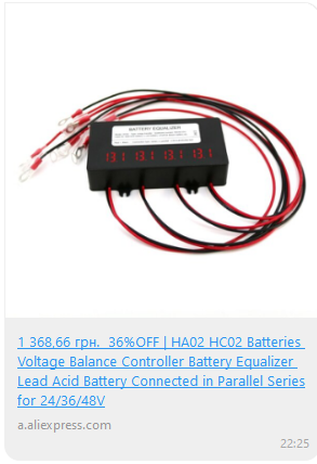

irina1969 Опубліковано: 28 лютого 2023 Поділитись Опубліковано: 28 лютого 2023 a.aliexpress.com/_mqmZXpo може комусь буде цікаво, балансір саме для свинця...перевірили всі 4 акумулятори зарядись рівномірно...я не технарь, від слова зовсім, але може комусь згодиться 1 Посилання на коментар Поділитися на інших сайтах More sharing options...
mib Опубліковано: 28 лютого 2023 Автор Поділитись Опубліковано: 28 лютого 2023 51 минуту назад, irina1969 сказал: a.aliexpress.com/_mqmZXpo може комусь буде цікаво, балансір саме для свинця...перевірили всі 4 акумулятори зарядись рівномірно...я не технарь, від слова зовсім, але може комусь згодиться Он же не для проверки, а скорее для поддержки что бы они вмегда заряжались равномерно Я когда комбайн на 24 волтт заказал, заказал и такой балансир, правда потом купил lifepo4 так что мне он без надобности могу отдать по цене алишки 557,18 грн. 45%СКИДКА | Эквалайзер для аккумуляторов ANGUI HA01, напряжение аккумуляторов 24 В, 2x12 В, стабилизатор свинцово-кислотной батареи, серия регуляторы зарядного устройства Connected a.aliexpress.com/_mL1nSU6 Посилання на коментар Поділитися на інших сайтах More sharing options...

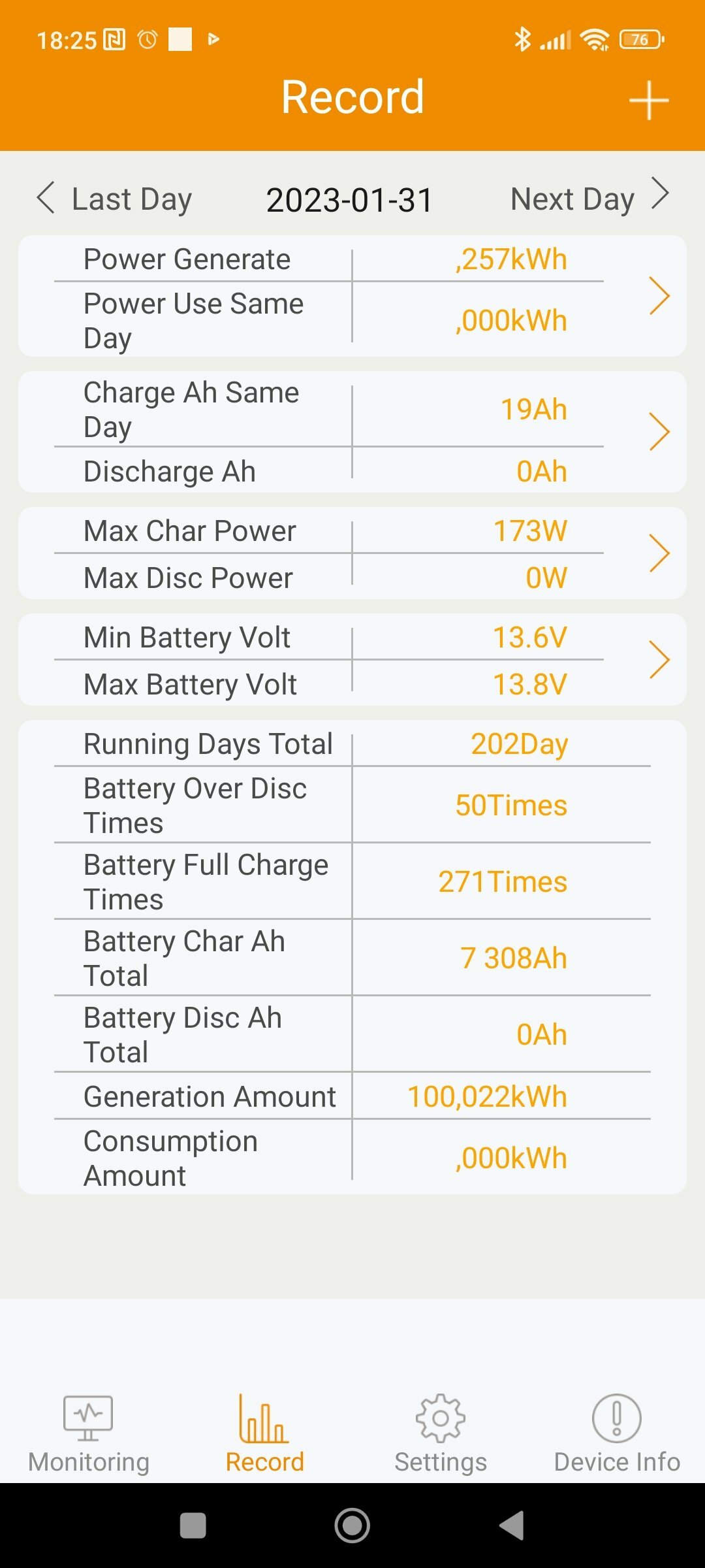

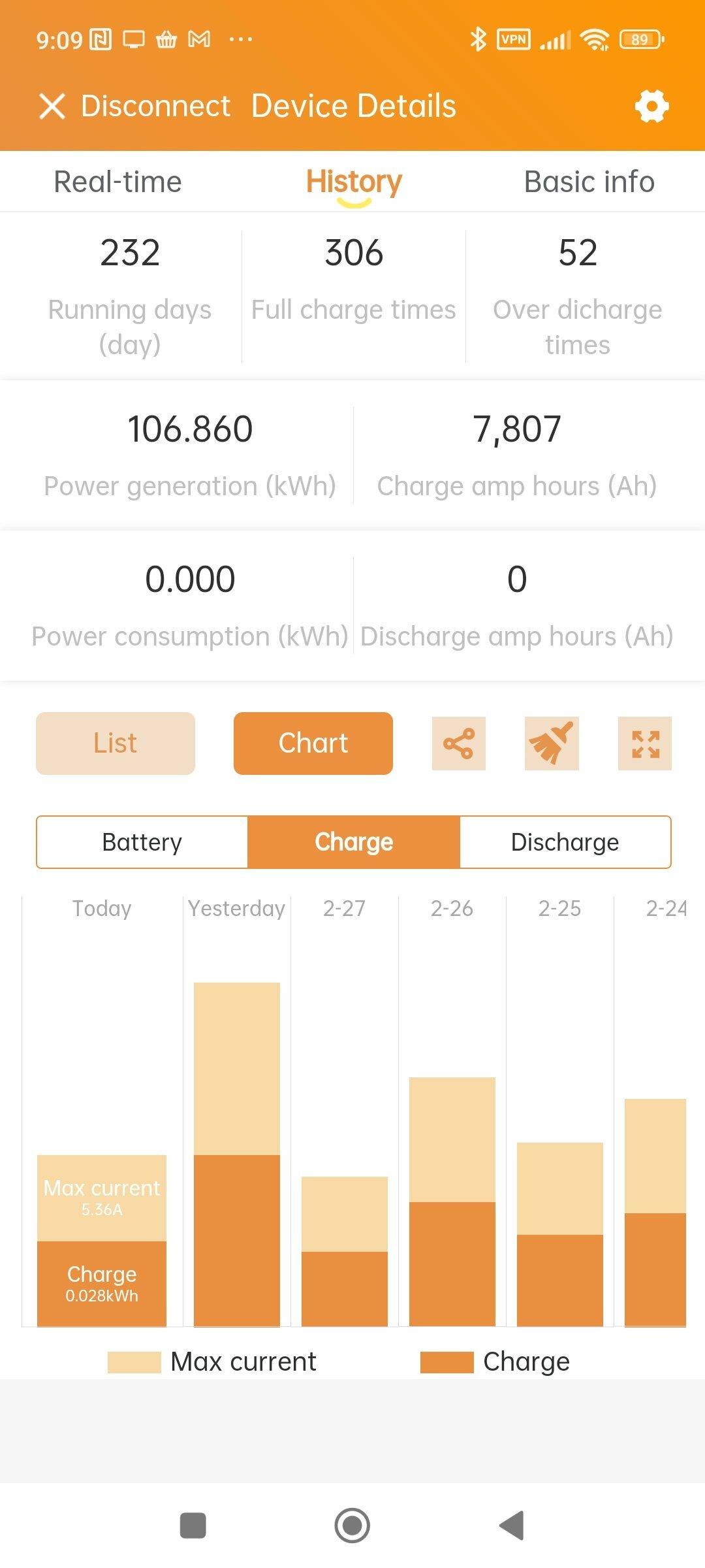

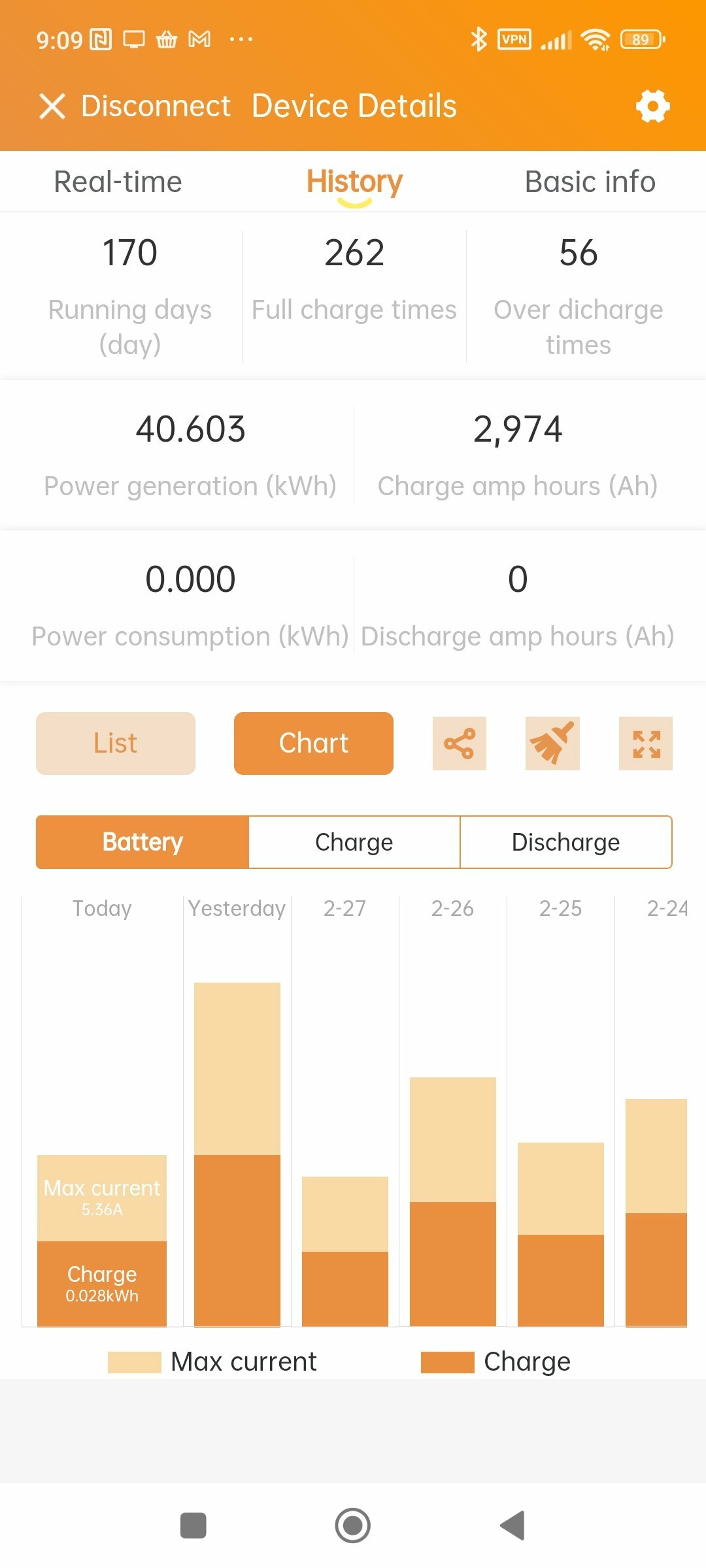

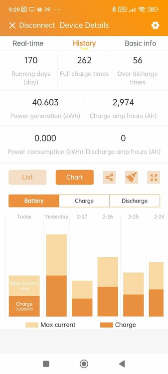

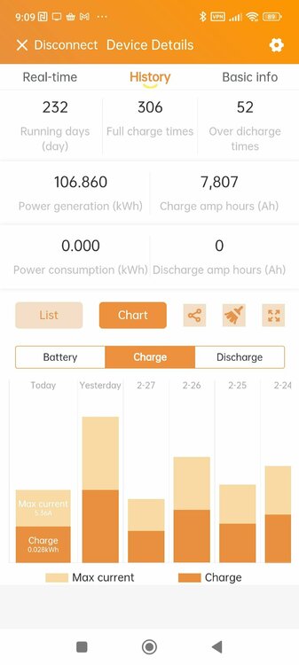

mib Опубліковано: 1 березня 2023 Автор Поділитись Опубліковано: 1 березня 2023 В 01.02.2023 в 11:25, mib сказал: За Август 2022 41 кВт*ч За Сентябрь 2022 30 кВт*ч За Октябрь 2022 32 кВт*ч (поле 1,2 кВт) За Ноябрь 2022 9,54 кВт*ч (поле 1,2 кВт) За Декабрь 2022 5,73 кВт*ч (поле 1,2 кВт) За Январь 2023 8,57 кВт*ч (поле 1,2 кВт) Резервируемая нагрузка потребление (на выходе из ИБП) В Августе 2022 года 88 кВт*ч В Сентябре 2022 года 87 кВт*ч В Октябре 2022 года 86 кВт*ч В Ноябре 2022 года 77,98 кВт*ч В Декабре 2022 года 68,61 кВт*ч В Январе 2023 года 88,22 кВт*ч Из приятного, на одном из контроллеров вчера еще и юбилей был первые 100 кВт*ч по этому случаю купил еще две таких же панели, после установки поле будет 2,4 кВт За Август 2022 41 кВт*ч За Сентябрь 2022 30 кВт*ч За Октябрь 2022 32 кВт*ч (поле 1,2 кВт) За Ноябрь 2022 9,54 кВт*ч (поле 1,2 кВт) За Декабрь 2022 5,73 кВт*ч (поле 1,2 кВт) За Январь 2023 8,57 кВт*ч (поле 1,2 кВт) За Февраль 2023 20,82 кВт*ч (поле 1,2 кВт) Резервируемая нагрузка потребление (на выходе из ИБП) В Августе 2022 года 88 кВт*ч В Сентябре 2022 года 87 кВт*ч В Октябре 2022 года 86 кВт*ч В Ноябре 2022 года 77,98 кВт*ч В Декабре 2022 года 68,61 кВт*ч В Январе 2023 года 88,22 кВт*ч В Феврале 2023 года 81,32 кВт*ч 2 Посилання на коментар Поділитися на інших сайтах More sharing options...
sigma_shig Опубліковано: 1 березня 2023 Поділитись Опубліковано: 1 березня 2023 4 години тому, mib сказав: Резервируемая нагрузка потребление (на выходе из ИБП) А что это? Ты потребляешь 80кВтч в месяц? Как-то маловато... 1 Посилання на коментар Поділитися на інших сайтах More sharing options...
mib Опубліковано: 1 березня 2023 Автор Поділитись Опубліковано: 1 березня 2023 2 часа назад, sigma_shig сказал: А что это? Ты потребляешь 80кВтч в месяц? Как-то маловато... Так у меня же ибп не на весь дом, тот что стоит сейчас это 800 ва через него подключено 1. Телик 120 ват 2. Два ноута 40 ват 3. Освещение 30 ват (как правило включено, так всего 400) 5. Интернет 7 ват Ну и это выход, счетчик по входу без учета солнца показывает +20 кВт это холостой ход ибп, в этом месяце солнце как раз его покрыло На новом добавится холодильник 90 ват но среднее за сутки 60 ват 1,5 квт суточных Кондиционер 400 - 500 ват Фильт бассейна 450 ват Итого будет до 1000 ват но это больше для поиграться и утилизации солнца На время резерва все это будет отключаться ибо батарейки не напасешься 1 Посилання на коментар Поділитися на інших сайтах More sharing options...

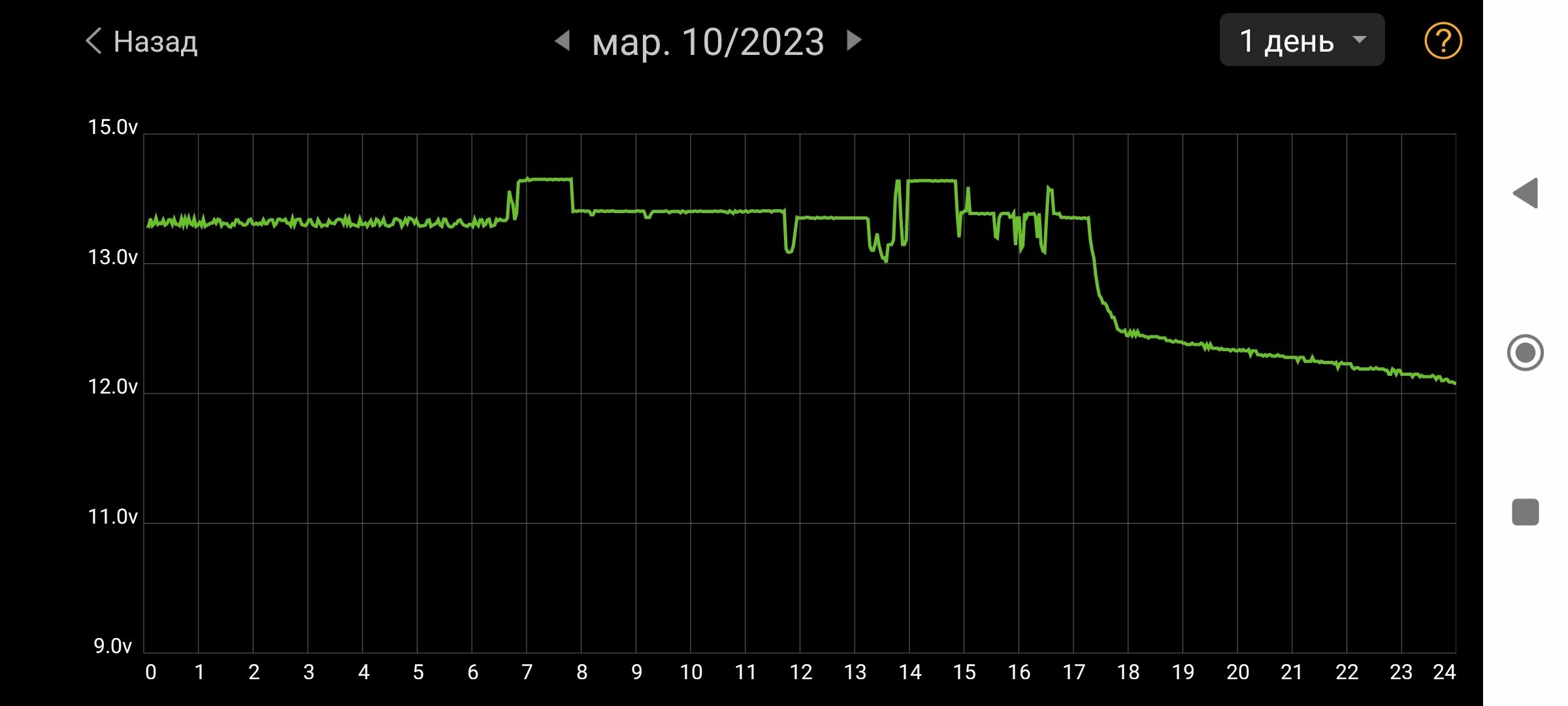

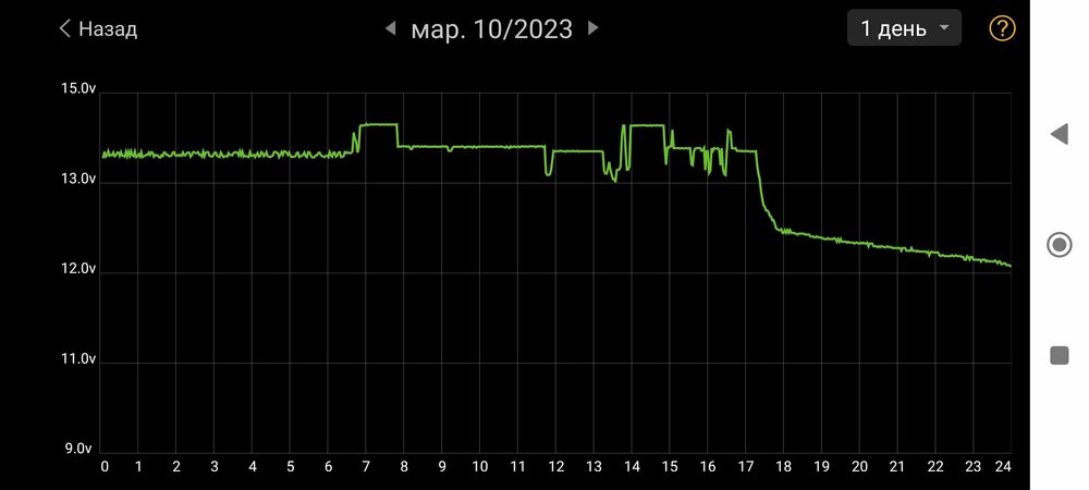

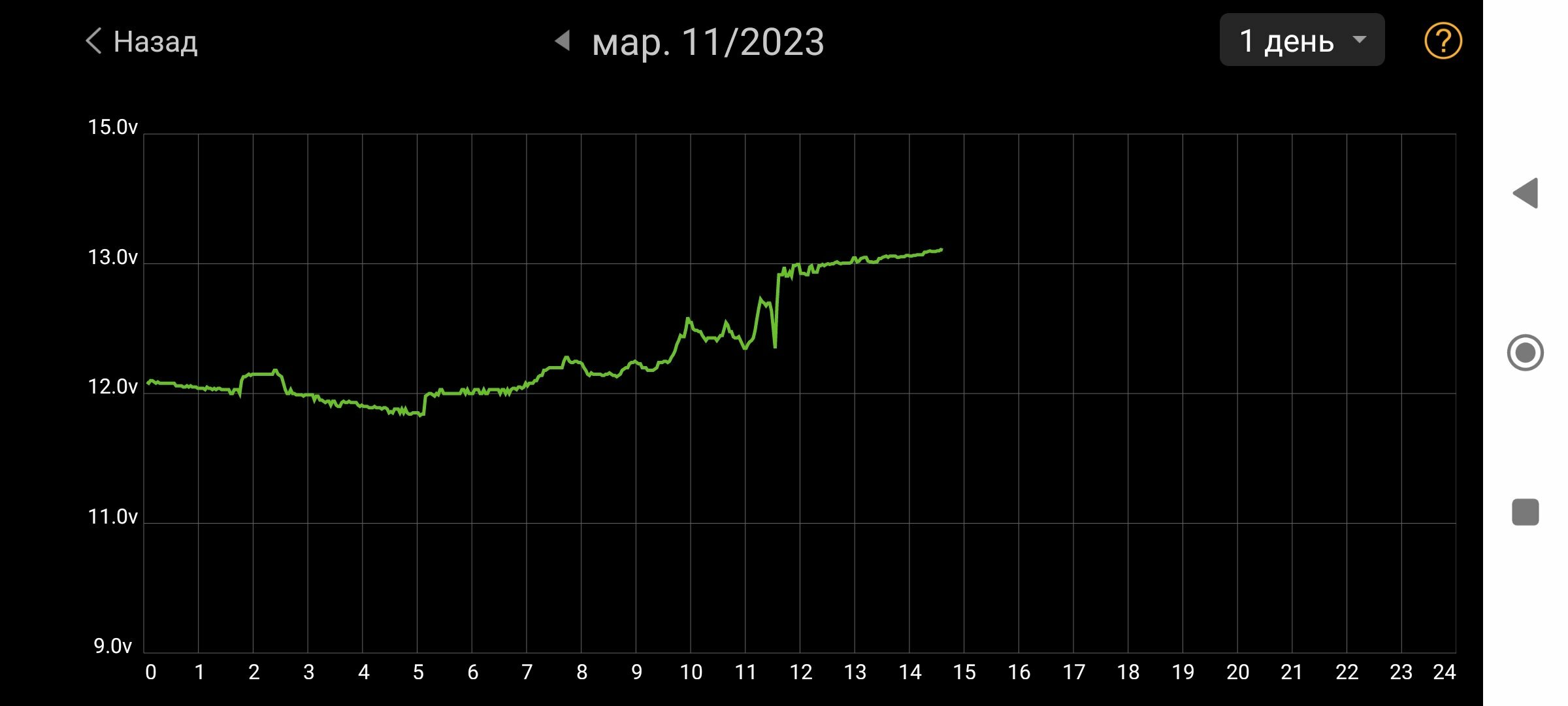

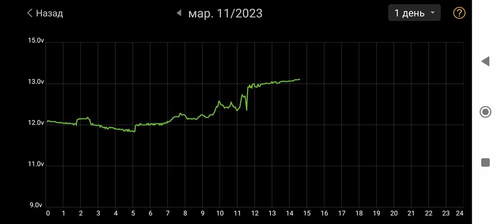

mib Опубліковано: 11 березня 2023 Автор Поділитись Опубліковано: 11 березня 2023 Решил вчера протестить свои авто акб, с 13 февраля стоят в буфере тоесть уже месяц В 8 утра стандартно снял питание с ИБП что бы вся моя резервируемая нагрузка работала от солнечных панелей около 17 солнышко пропало и пошел разряд моими стандартными 17 ампер, в 12 дня сегодня включил питание на ИБП ибо идет дождь и панели не перекрывают заряд и нагрузку В целом по графику видно что акб живее всех живых, хотя им уже 10 месяцев и они пережили октябрь-январь веерных отключений 4/4 Я не призываю покупать стартерные акб, учитывая что сам уже купил lifepo4 но в ограниченном бюджете или в условиях дефицита имхо они имеют право на жизнь в системе резерва 1 Посилання на коментар Поділитися на інших сайтах More sharing options...

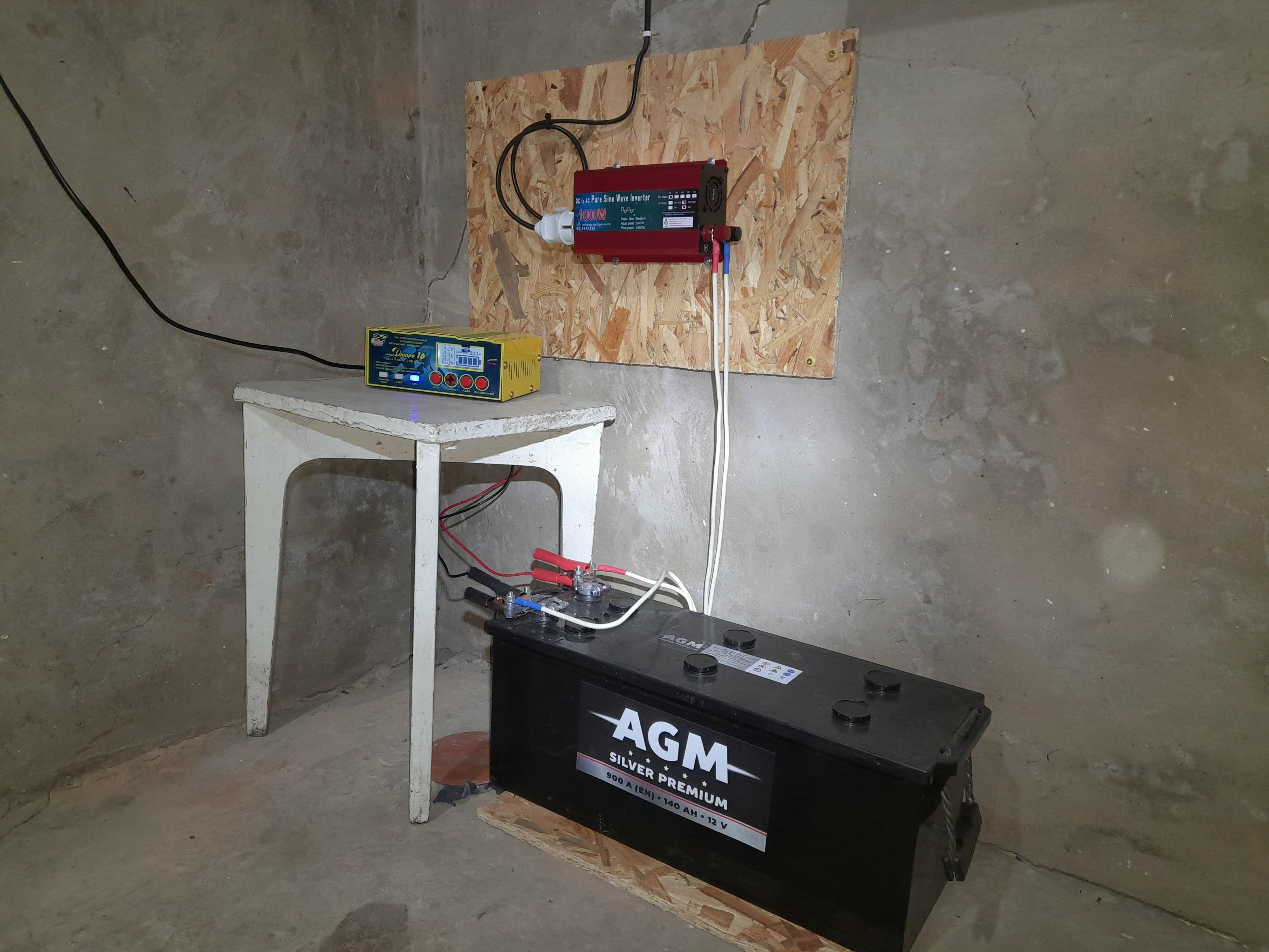

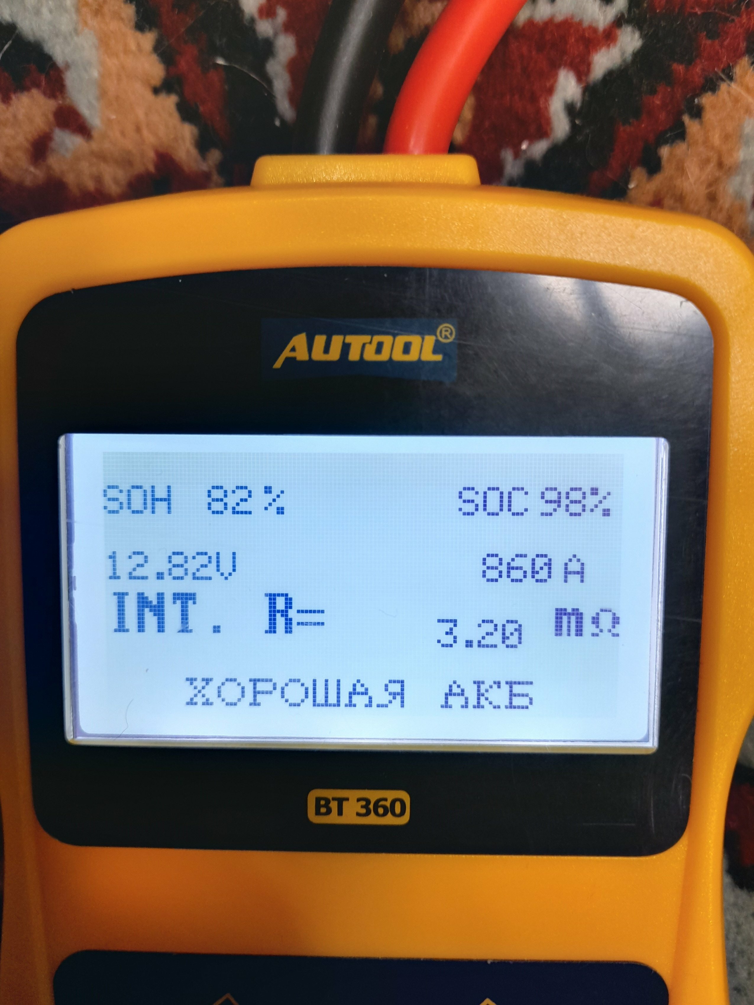

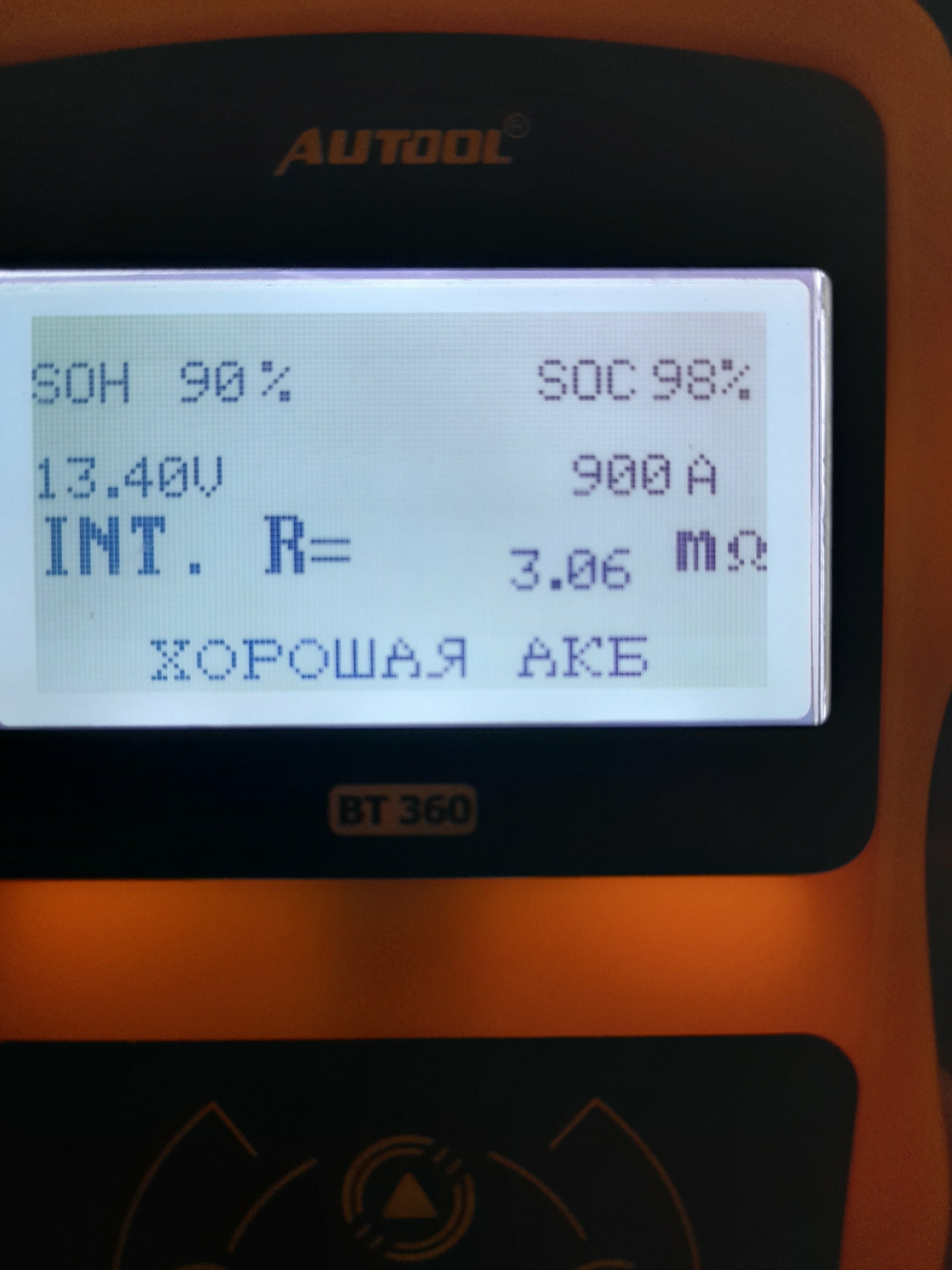

aleksey02 Опубліковано: 11 березня 2023 Поділитись Опубліковано: 11 березня 2023 Самая дешевая АКБ 140 А*ч, куплена и установлена в начале декабря в Полтавской области. 3 месяца в работе с отключениями 2х2, 4х4 и 4х2. В нагрузке котел (насос+турбина) до 100 Вт и не очень часто ТВ+интернет+свет до 100 Вт. На первом фото параметры АКБ сразу после покупки, на втором - через 3 месяца. 1 Посилання на коментар Поділитися на інших сайтах More sharing options...

normal Опубліковано: 14 березня 2023 Поділитись Опубліковано: 14 березня 2023 15 хвилин тому, vovarpd сказав: дешевші автомобільні AGM Ніфіга вони не дешевші, вище на фото то фірма AGM, а тип звичайний, у якого наче строк служби до 5 років проти 15 у AGM і в будинку неможна тримати, а для ДБЖ вказана експлуатація вище нуля, тому чуда в ціні немає 2 Посилання на коментар Поділитися на інших сайтах More sharing options...
