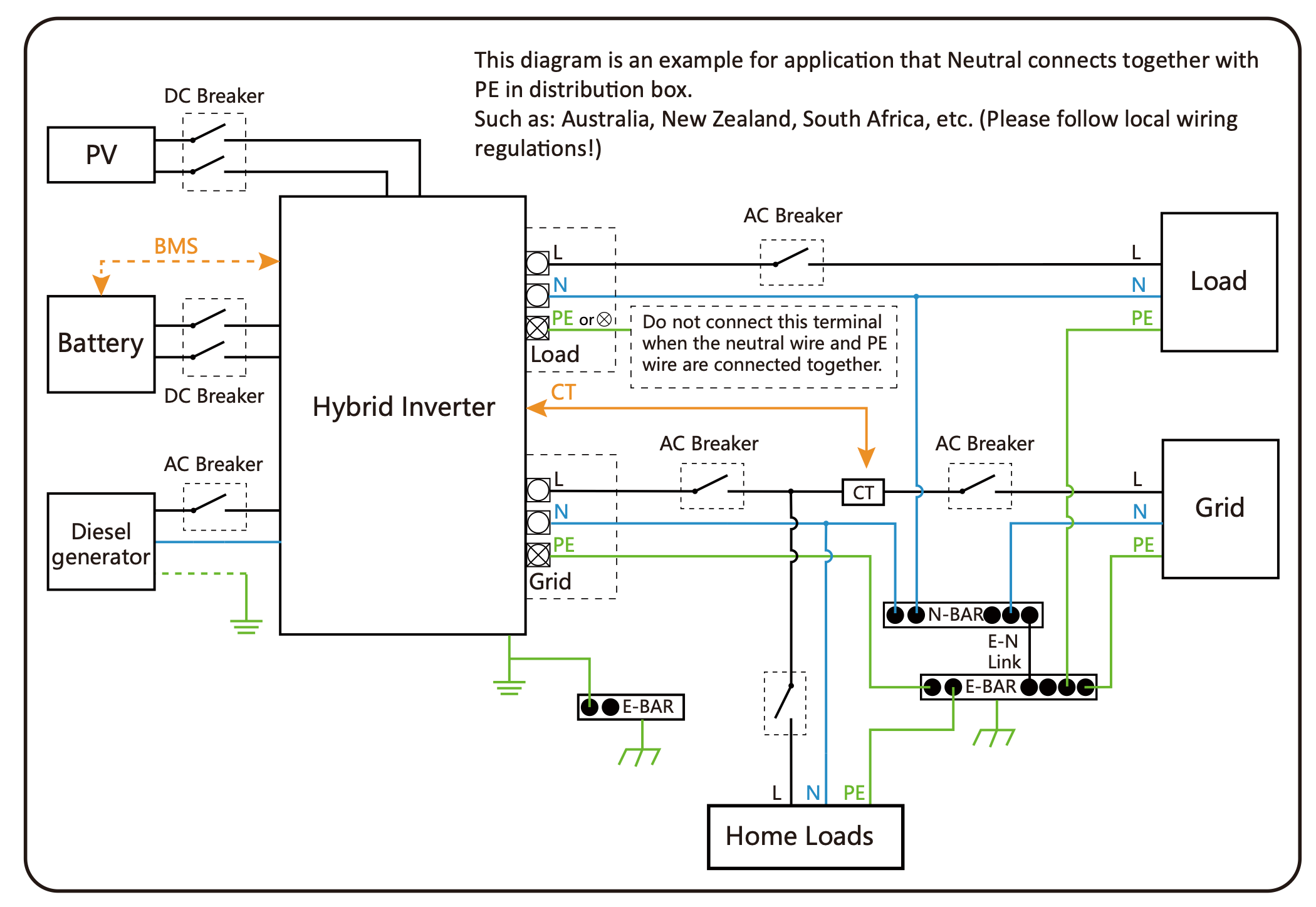

Це залежить чи у вхідному щиті є перемичка між PE i N. Якщо так, то буде працювати наскрізний нуль, тобто всі нулі можна завести на одну шину і ніколи її не відключати:
На цій схемі Load — це гарантовані споживачі, тобто це вихід упса.
1 час назад, volomoto сказал:
Если я правильно понял схему, то при поломке инвертора, гарантированные потребители останутся без питания

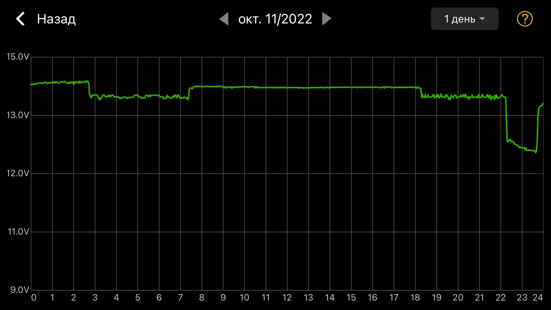

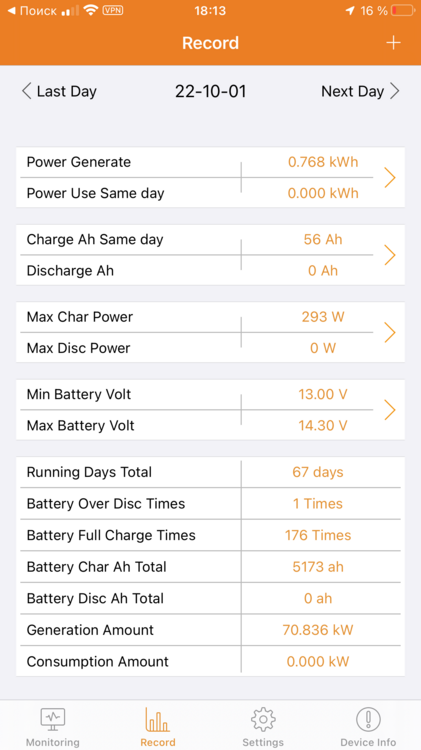

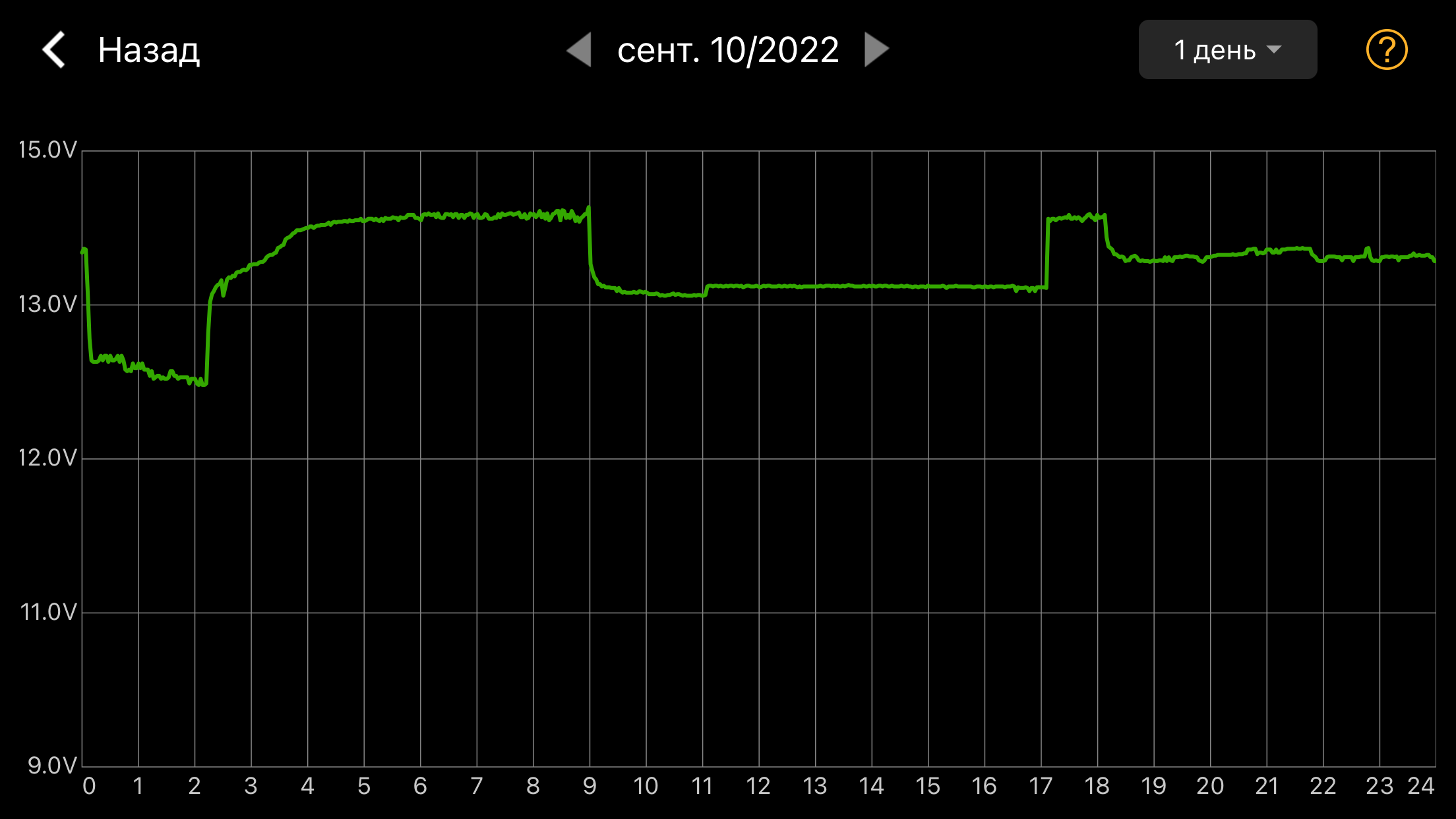

В 05.08.2022 в 13:52, mib сказал:
Для статистики:
Для статистики:
1. Отключение на 5 часов 30 минут первых 4 часа нагрузка 14А потом полтора часа 3А напряжение при появлении питания 12,41
2. Отключение на 5 часов нагрузка 14А, временами до 20А, при появлении питания 12,12 вольт
3. Отключение на 7 часов, нагрузка 15,5А, при снятии нагрузки 11,9 вольт, через 15 минут отскочило до 12,2 вольт
4. Отключение на 10 часов с 3х до 13 часов, первых два часа нагрузка 15А потом 3А и последних 4 часа нагрузка 12А, около 6:30 утра включился мппт контроллер и началась частичная компенсация когда включили Ээ напряжение на батареях было около 12,6 вольт минимальная просадка 12,4
5. отключение на 4 часа, нагрузка 16А при подаче питания на батареях 12,37 вольт
22 часа назад, mib сказал:
Для статистики:
Для статистики:
6. Отключение на 5 часов, нагрузка 16А при подаче питания на батареях 12,28 вольт

За август, панель 595 ват выдала 40 кВт*ч могло бы быть вдвое больше, но моя дневная резервируемая нагрузка около 150 ват, так же я не разряжал аккумуляторы ниже 13 вольт, на этом напряжении включалась подкачка из сети, по счетчику блока питания это около 10 кВт*ч
На скрине контроллер работает 36 дней, но панель появилась к вечеру 30 июля, так что вся выработка за 36 дней это август
В среднем в сутки выработка 1,5 кВт*ч это как раз мое потребление за световой день
  • 4 тижні потому...
В 05.09.2022 в 22:54, mib сказал:
За Август 2022 41 кВт*ч
За Сентябрь 2022 30 кВт*ч
Вчера добавил еще одну панель и еще один контроллер, в теории за счет этого выработка в октябре должна сохраниться, всего поле теперь 1,2 кВт по солнцу
Резервируемая нагрузка потребление (на выходе из ИБП)
В Августе 2022 года 88 кВт*ч
В Сентябре 2022 года 87 кВт*ч
Получается от солнца перекрывается 30-50% потребления, но есть одно НО в виде кпд ИБП если не углубляться то в моем случае это 21 кВт в месяц, но учитывая что станция резервная, а за комфорт нужно платить :-)
