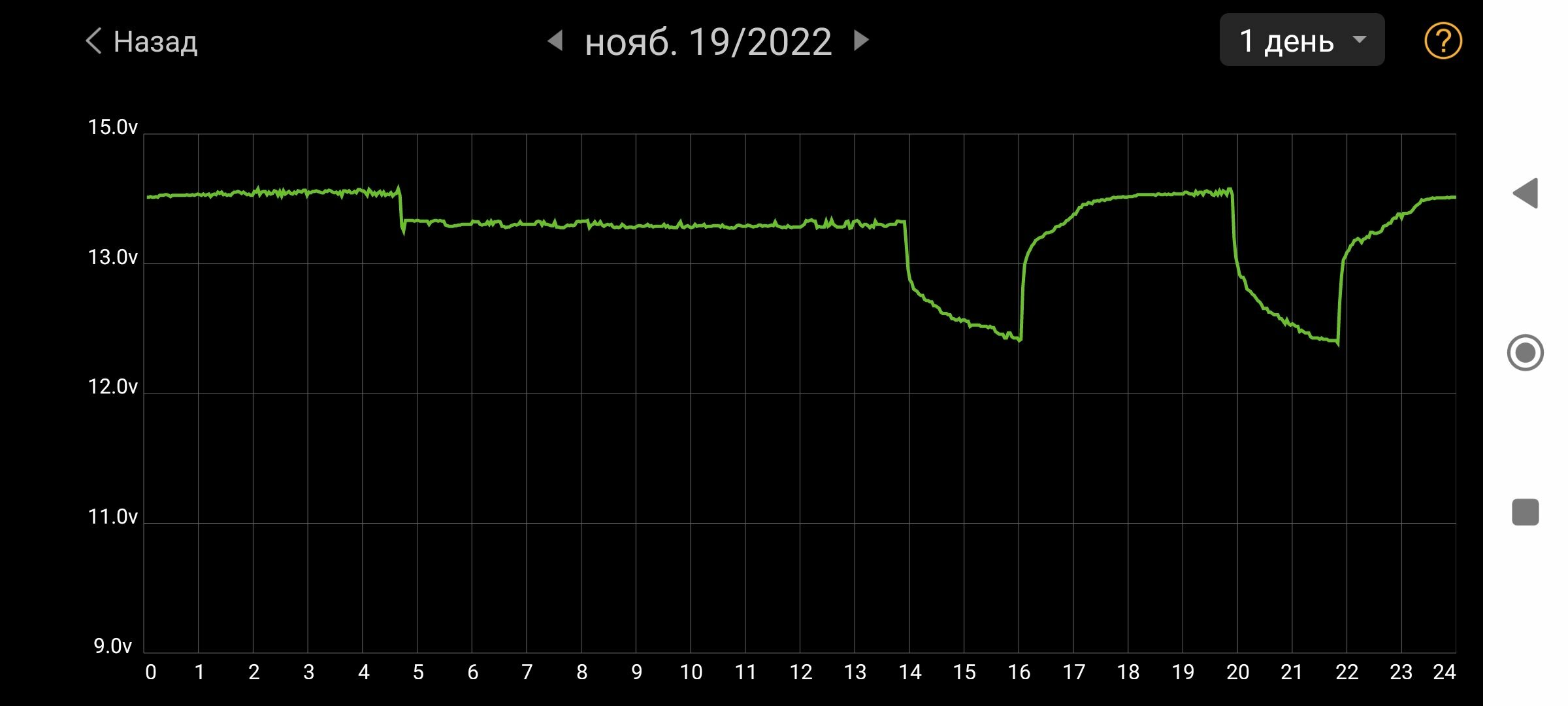

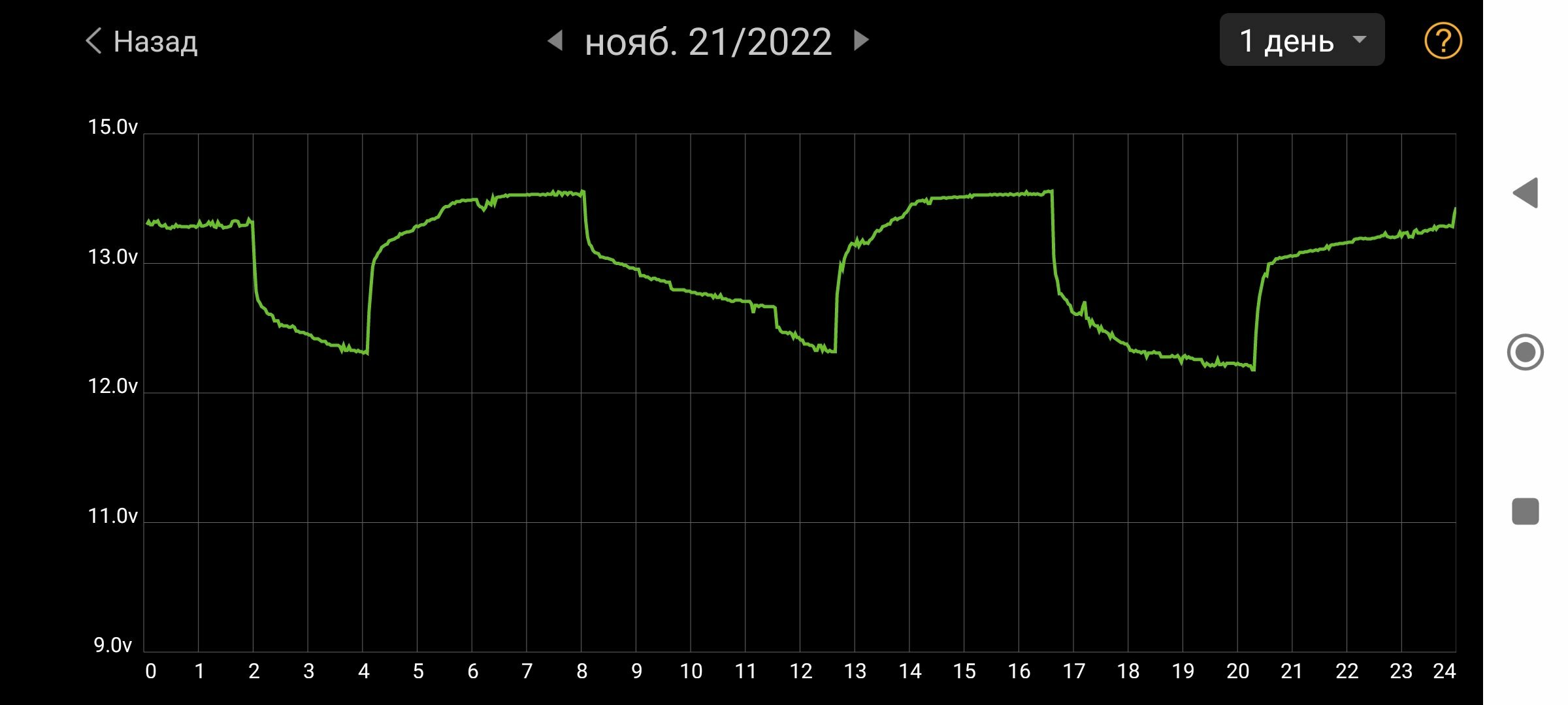

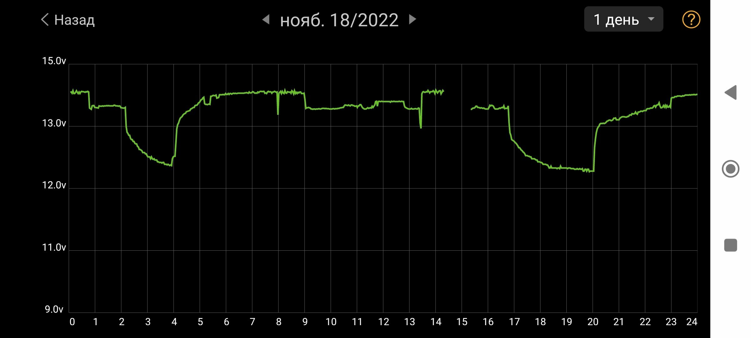

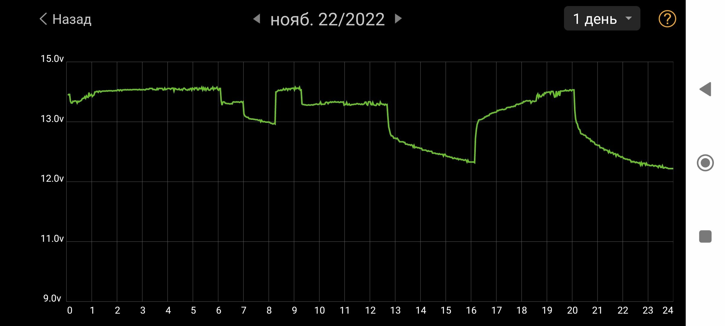

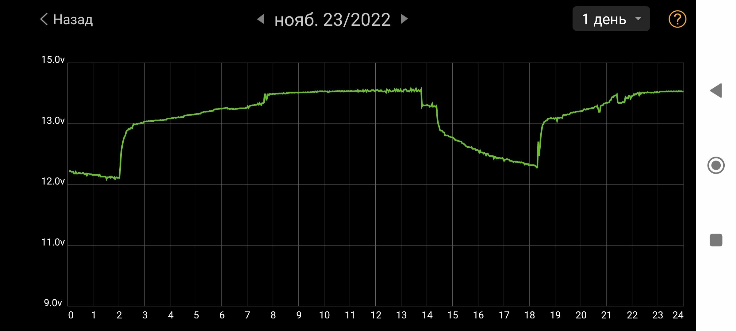

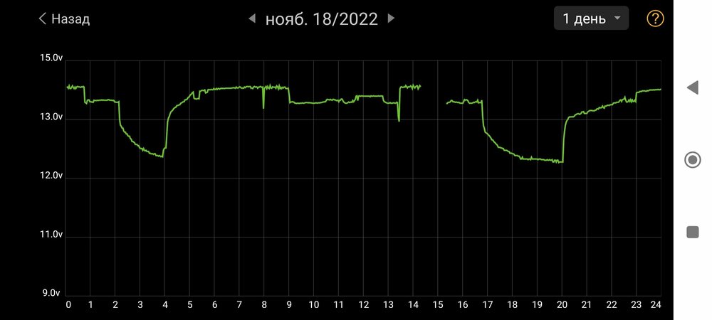

mib Опубліковано: 18 листопада 2022 Автор Поділитись Опубліковано: 18 листопада 2022 Только что, standov сказал: нічо не зрозуміло але дуже цікаво ) Акб ток/ёмкость отдают не равномерно в начале разряда Когда акб у которых сопротивление/длина провода меньше, чуть разрядились у них выросло от этого сопротивление которое компенсировало более высокое сопротивление нового провода который длиннее И только после этого отдаваемый ток выравнялся с обоих акб Или что именно не понятно? Я сам половины не понимаю если честно но на практике начинаю видеть то что когда то читал Посилання на коментар Поділитися на інших сайтах More sharing options...
US7IGN Опубліковано: 18 листопада 2022 Поділитись Опубліковано: 18 листопада 2022 27 минут назад, mib сказал: Я сам половины не понимаю если честно но на практике начинаю видеть то что когда то читал як я вас розумію! дайте знати будь-ласка коли побачите як радіохвиля в тумані знаходить потрібну антену. бо я у кого тільки не питав - ніхто того не знає. а мені дуже цікаво 1 1 Посилання на коментар Поділитися на інших сайтах More sharing options...
mib Опубліковано: 18 листопада 2022 Автор Поділитись Опубліковано: 18 листопада 2022 В итоге за первых два часа разряд до 12,3 и за вторые два часа разряд до 1,27 На зарядке потребление пропорционально ёмкости Посилання на коментар Поділитися на інших сайтах More sharing options...

standov Опубліковано: 18 листопада 2022 Поділитись Опубліковано: 18 листопада 2022 2 часа назад, mib сказал: В итоге за первых два часа разряд до 12,3 и за вторые два часа разряд до 1,27 На зарядке потребление пропорционально ёмкости Не дуже зрозуміло що ви робите, нащо та яку інформацію ви хочете отримати в цього експерименту який дає рендомні результати в залежності від усього навколо?) Посилання на коментар Поділитися на інших сайтах More sharing options...
Firetuf Опубліковано: 18 листопада 2022 Поділитись Опубліковано: 18 листопада 2022 3 часа назад, mib сказал: Акб ток/ёмкость отдают не равномерно в начале разряда Когда акб у которых сопротивление/длина провода меньше, чуть разрядились у них выросло от этого сопротивление которое компенсировало более высокое сопротивление нового провода который длиннее И только после этого отдаваемый ток выравнялся с обоих акб Или что именно не понятно? Я сам половины не понимаю если честно но на практике начинаю видеть то что когда то читал Питання. А який опір одного шлейфу проводів і який опір другого? Посилання на коментар Поділитися на інших сайтах More sharing options...
mib Опубліковано: 18 листопада 2022 Автор Поділитись Опубліковано: 18 листопада 2022 17 минут назад, standov сказал: Не дуже зрозуміло що ви робите, нащо та яку інформацію ви хочете отримати в цього експерименту який дає рендомні результати в залежності від усього навколо?) Это не эксперимент, это эксплуатация Если вы про тему в целом, то накапление статистики от какого количества циклов сдохнут авто акб я читал подобную тему, там были искажения в исходных данных и акб сдохли на 30м цикле у меня уже больше 50 но у меня тоже есть нюансы к примеру то же вчерашний коротыш, так же я читал и смотрел много видео автономщиков у них авто свинец живёт год/два но ёмкость как правило сильно избыточна Вообщем главная цель посчитать самому сколько мне в итоге обойдется час электричества, не кВт, а именно час, так как сейчас волнует просто его наличие А пишу тут, а не в блокнотике на случай может кому это будет интересно кроме меня, а может кто поделится своим опытом 7 1 Посилання на коментар Поділитися на інших сайтах More sharing options...
mib Опубліковано: 18 листопада 2022 Автор Поділитись Опубліковано: 18 листопада 2022 4 минуты назад, Firetuf сказал: Питання. А який опір одного шлейфу проводів і який опір другого? Не замерял, так что оперировать могу только длиной она грубо больше в 4,5 раза сечение 35 квадратов медь Посилання на коментар Поділитися на інших сайтах More sharing options...
Firetuf Опубліковано: 18 листопада 2022 Поділитись Опубліковано: 18 листопада 2022 30 минут назад, mib сказал: Не замерял, так что оперировать могу только длиной она грубо больше в 4,5 раза сечение 35 квадратов медь Просто цікаво. Дуже навіть цікаво. Опір провідника 35 мм.кв. по міді - приблизно 0,5 Ом/км. У нас зараз мова йде про сантиметри проводів. Щось мені нагадує, про "шуми" в аудіокабелях))) Проте, я не заперечую, просто хочу докопатися до істини! О! 1 Посилання на коментар Поділитися на інших сайтах More sharing options...
mib Опубліковано: 18 листопада 2022 Автор Поділитись Опубліковано: 18 листопада 2022 10 минут назад, Firetuf сказал: Просто цікаво. Дуже навіть цікаво. Опір провідника 35 мм.кв. по міді - приблизно 0,5 Ом/км. У нас зараз мова йде про сантиметри проводів. Щось мені нагадує, про "шуми" в аудіокабелях))) Проте, я не заперечую, просто хочу докопатися до істини! О! Да вот я тоже так думал, да и сомнения остались так как есть ещё две переменных, короткое и другой марки/ёмкости акб Сам неоднократно на Ютубе в темах автономщиков видел измерения клещами в параллельных сборках что батареи отдают по разному если перемычки разной длины, при том что у них разница была меньше ну раза в два, и токи под 100 ампер, у меня же ток всего 17 ампер, и я был уверен что все совсем будет по другому, но клещи показывают ту же проблему Но я не откидываю и тот факт что акб разные и сопротивления у них разные изначально, но химия одна, был бы ажм и стартерник там было бы понятней так как нрц у них изначально разные, такое подключение я видел и на одинаковых проводах точнее там вообще было всего 2 аккумулятора паралельно ажм начинал отдавать гораздо позже чем стартерник Посилання на коментар Поділитися на інших сайтах More sharing options...
standov Опубліковано: 18 листопада 2022 Поділитись Опубліковано: 18 листопада 2022 (змінено) Якщо я вірно розумію ситуацію (не впевнений). Є якась кількість банок з'єднаних паралельно(інакше звідки різний струм?), Ці банки мають різницю в хімії (бо не одна партія, не нові і таке інше), можуть мати різну температуру на 1-2 градуси бо хтось ближче до стіни наприклад, мають різний внутрішній опір (бо різна трошки геометрія всередині). Але підозра в першу чергу на зайві 5см 35мм2 кабеля? Змінено 18 листопада 2022 користувачем standov 1 1 Посилання на коментар Поділитися на інших сайтах More sharing options...
mib Опубліковано: 18 листопада 2022 Автор Поділитись Опубліковано: 18 листопада 2022 1 минуту назад, standov сказал: Якщо я вірно розумію ситуацію (не впевнений). Є якась кількість банок з'єднаних паралельно(інакше звідки різний струм?), Ці банки мають різницю в хімії (бо не одна партія, не нові і таке інше), можуть мати різну температуру на 1-2 градуси бо хтось ближче до стіни наприклад, мають різний внутрішній струм (бо різна трошки геометрія всередині). Але підозра в першу чергу на зайві 5см 35мм2 кабеля? Скорее на 40 ну и я не утверждаю что это именно так но мысль об этом пришла не просто так, а как уже писал выше что видел подобное на Ютубе Я в данном случае ничего не утверждаю, воспринимайте больше как "что вижу то пою" да и цели убедиться в этом нет, иначе купил бы 10 метров кабеля медную шину и привел бы все к единому знаменателю, в идеале это и нужно было сделать сразу точнее начинать со шкафа побольше уже и шину некуда втиснуть 1 Посилання на коментар Поділитися на інших сайтах More sharing options...
