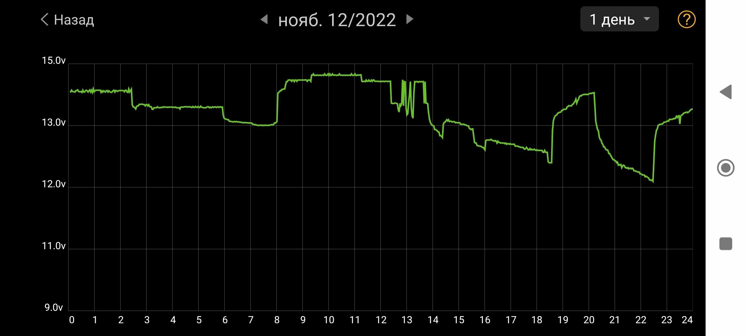

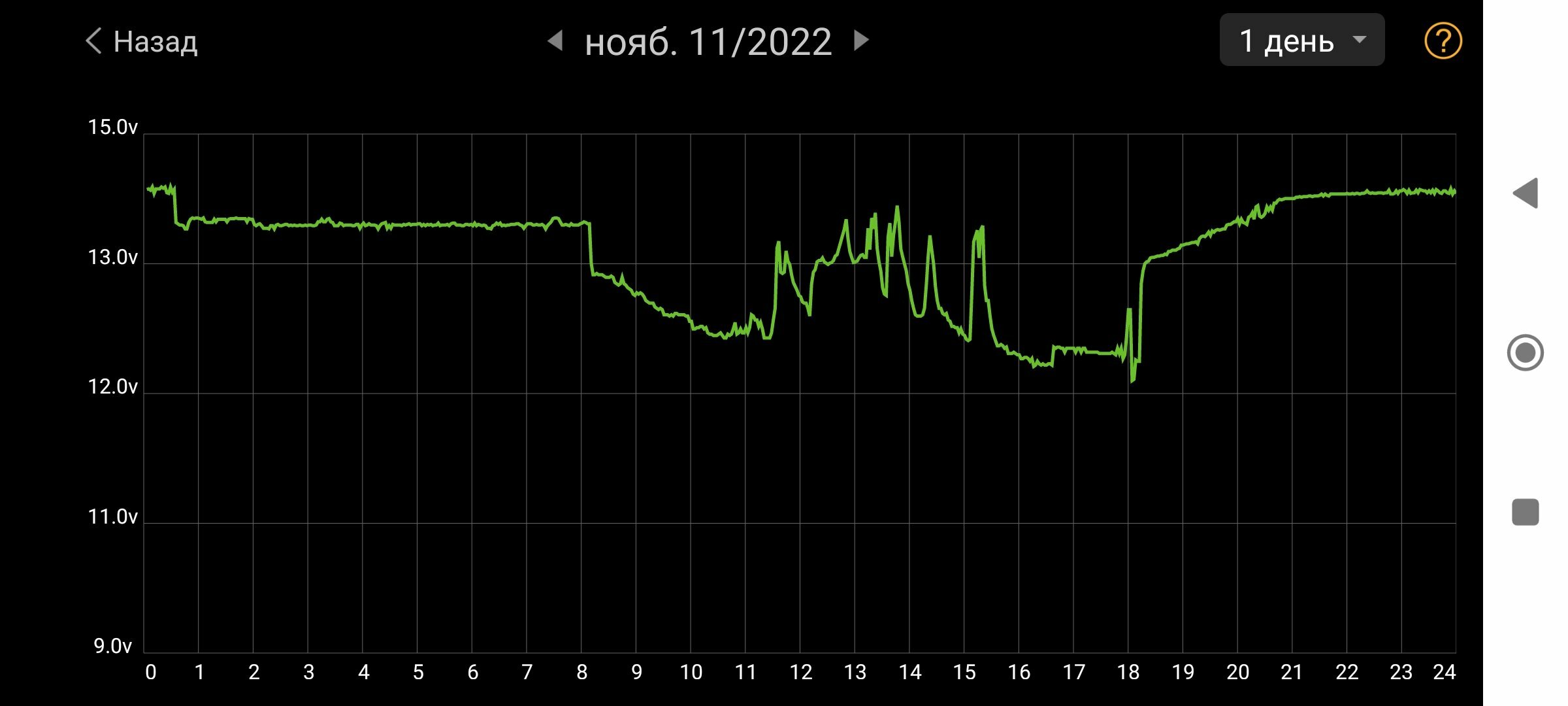

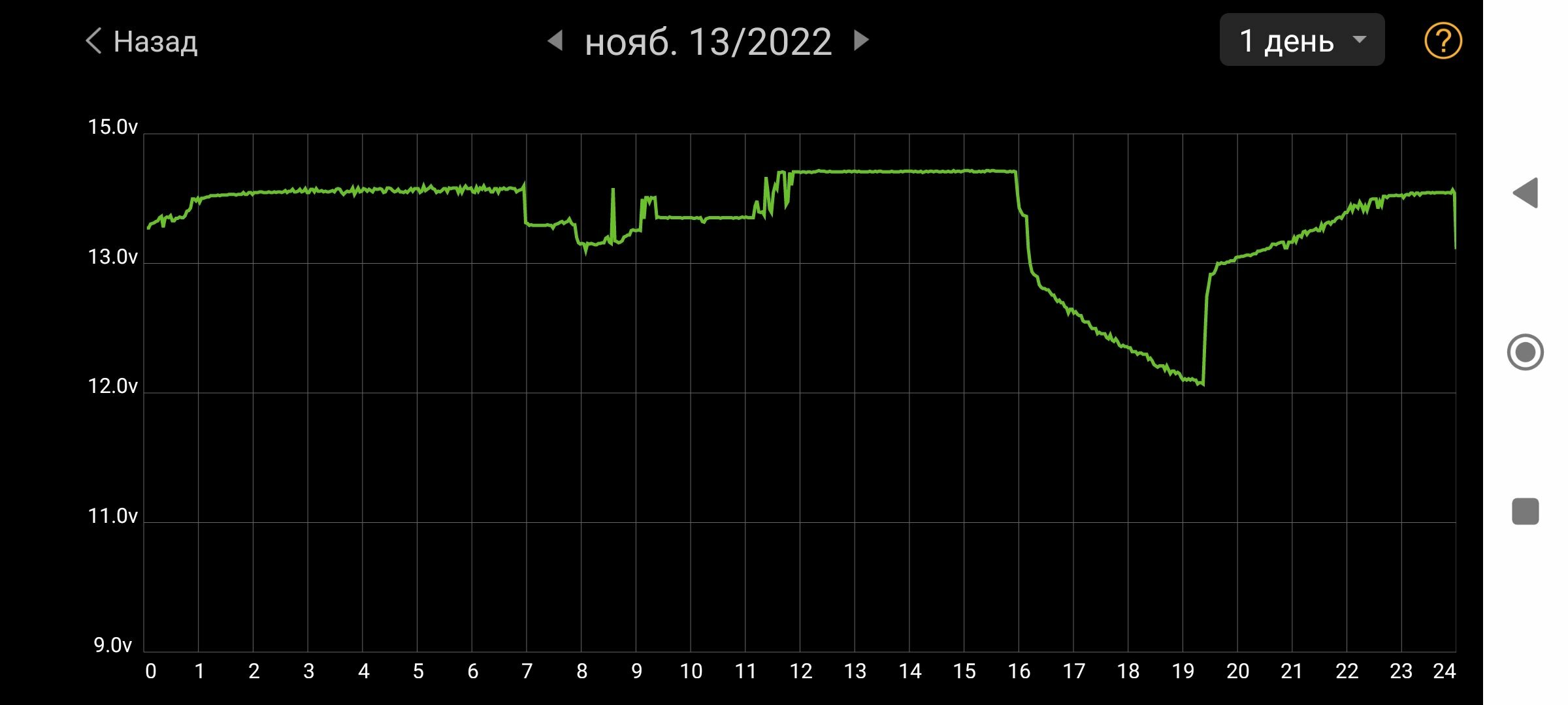

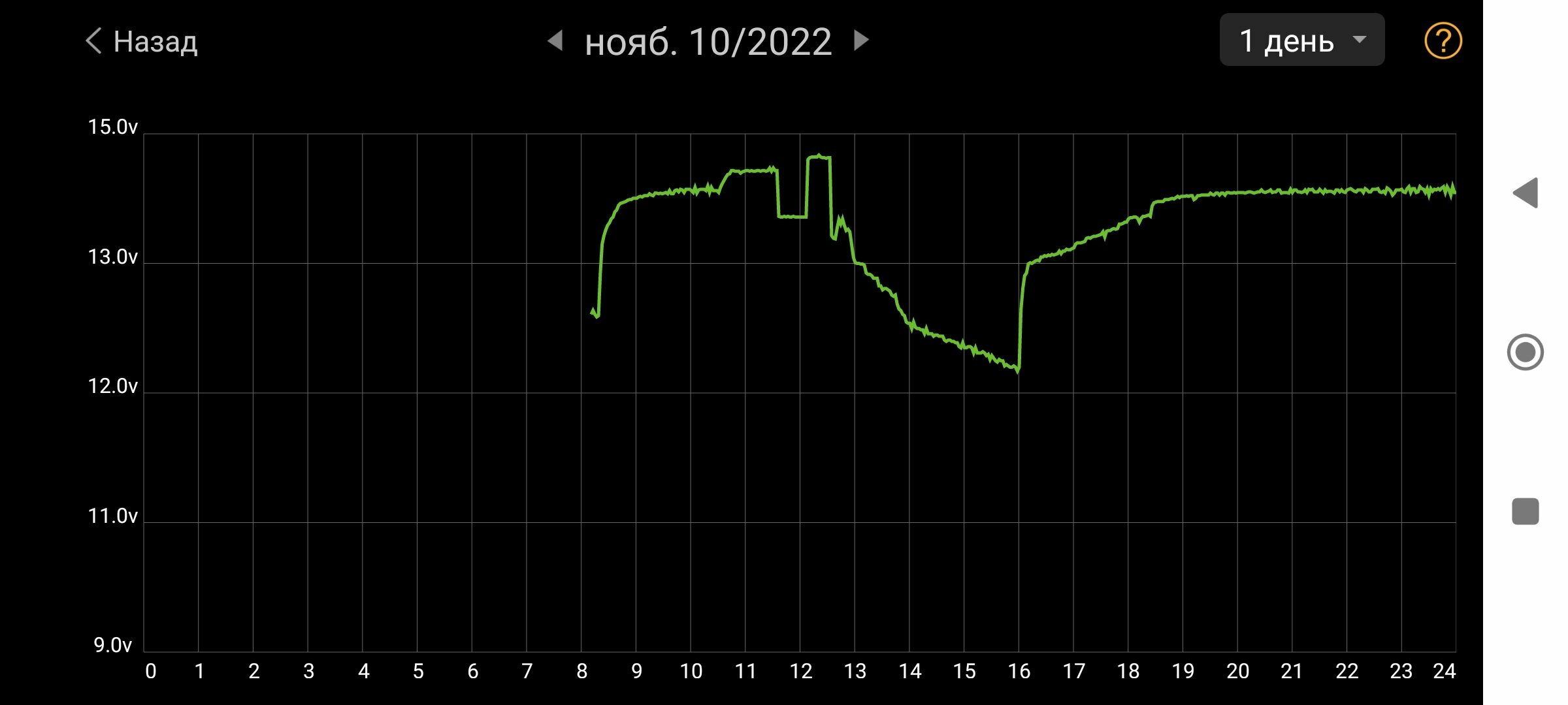

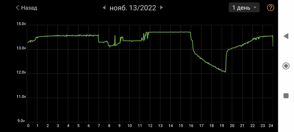

mib Опубліковано: 14 листопада 2022 Автор Поділитись Опубліковано: 14 листопада 2022 Ещё 16 отключений, не весь архив графиков сохранился, был уверен что он хранится в блютуз модуле, оказалось что в телефоне, а его я поменял Итого 49 отключений 1 Посилання на коментар Поділитися на інших сайтах More sharing options...
volomoto Опубліковано: 14 листопада 2022 Поділитись Опубліковано: 14 листопада 2022 1 годину тому, mib сказав: Піки під час відключення — це сонце? Посилання на коментар Поділитися на інших сайтах More sharing options...
mib Опубліковано: 14 листопада 2022 Автор Поділитись Опубліковано: 14 листопада 2022 2 минуты назад, volomoto сказал: Піки під час відключення — це сонце? Да, бывает из за тучки выходит 1 Посилання на коментар Поділитися на інших сайтах More sharing options...
