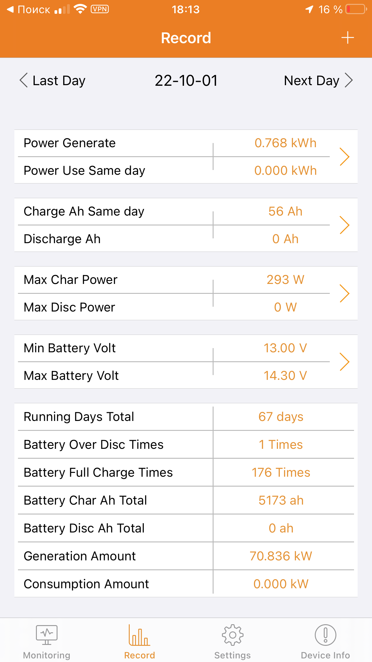

В 01.10.2022 в 18:25, mib сказал:
За Август 2022 41 кВт*ч
За Сентябрь 2022 30 кВт*ч

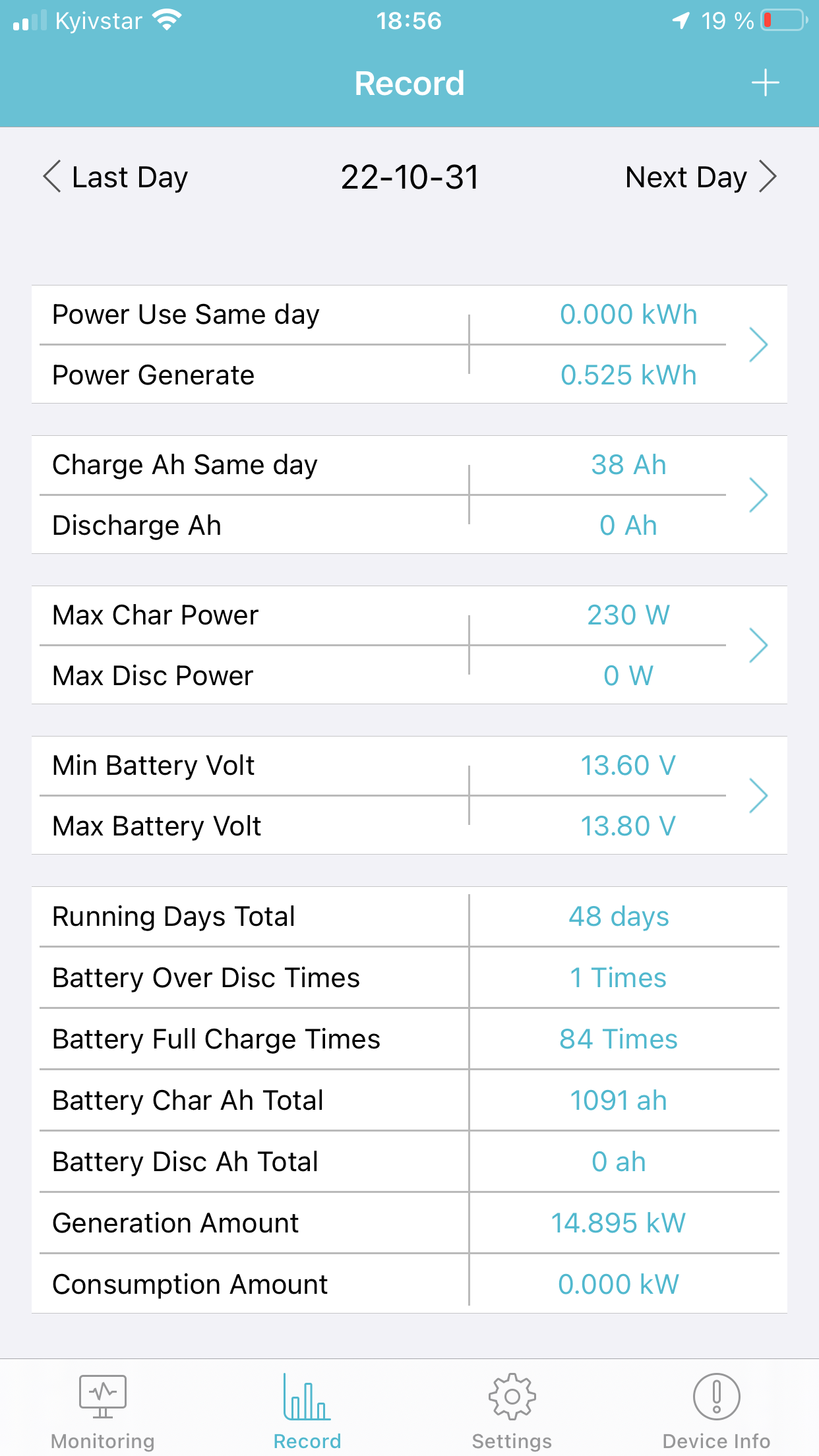

Вчера добавил еще одну панель и еще один контроллер, в теории за счет этого выработка в октябре должна сохраниться, всего поле теперь 1,2 кВт по солнцу
Резервируемая нагрузка потребление (на выходе из ИБП)
В Августе 2022 года 88 кВт*ч
В Сентябре 2022 года 87 кВт*ч
Получается от солнца перекрывается 30-50% потребления, но есть одно НО в виде кпд ИБП если не углубляться то в моем случае это 21 кВт в месяц, но учитывая что станция резервная, а за комфорт нужно платить :-)
За Октябрь 2022 32 кВт*ч (поле 1,2 кВт)
В Октябре 2022 года 86 кВт*ч

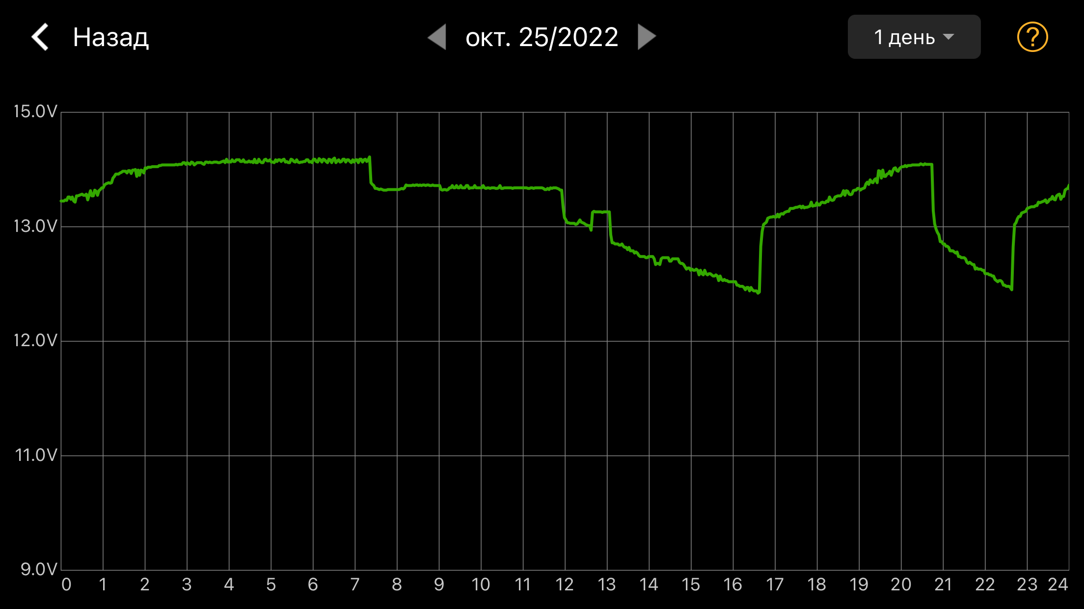

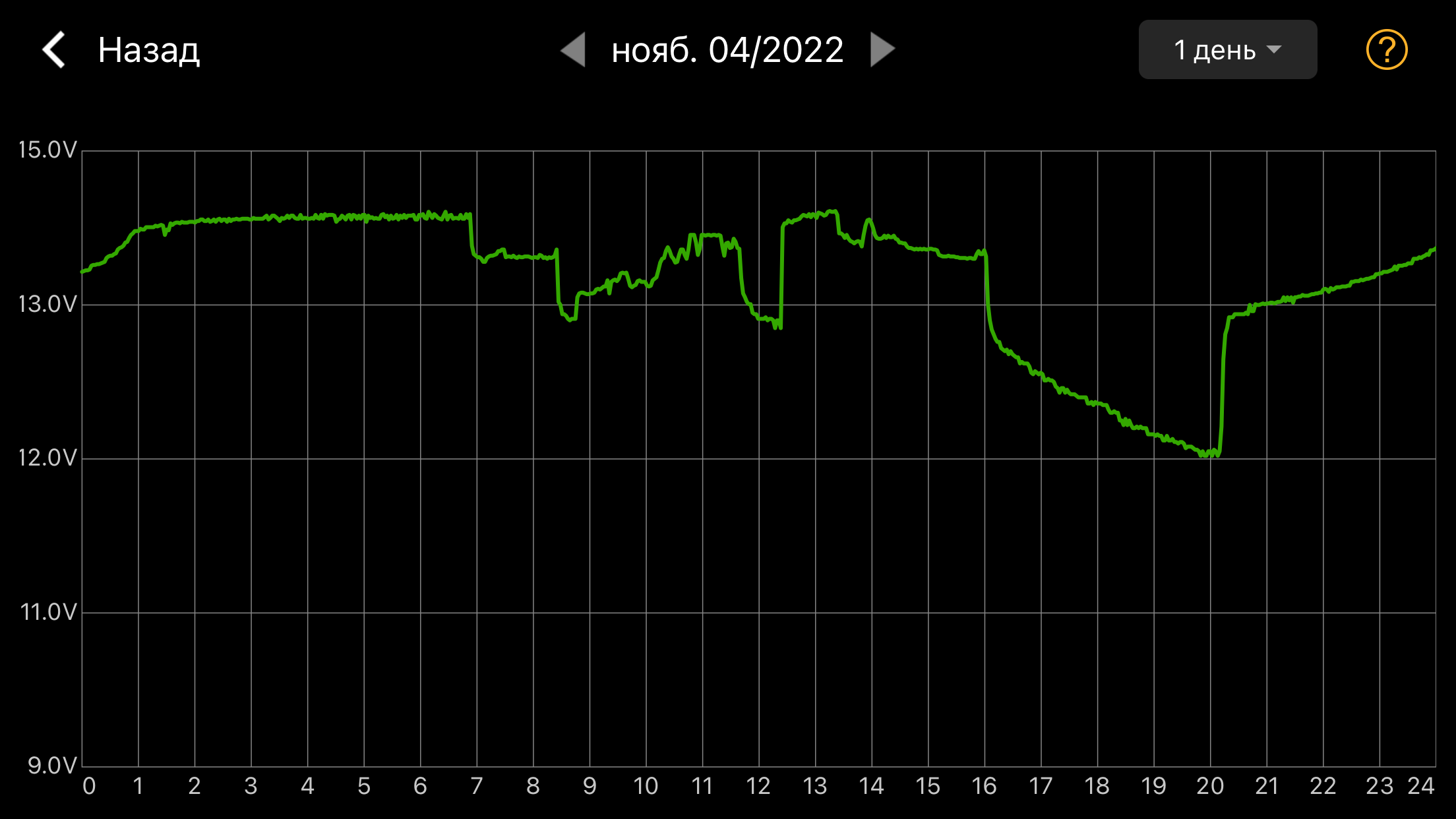

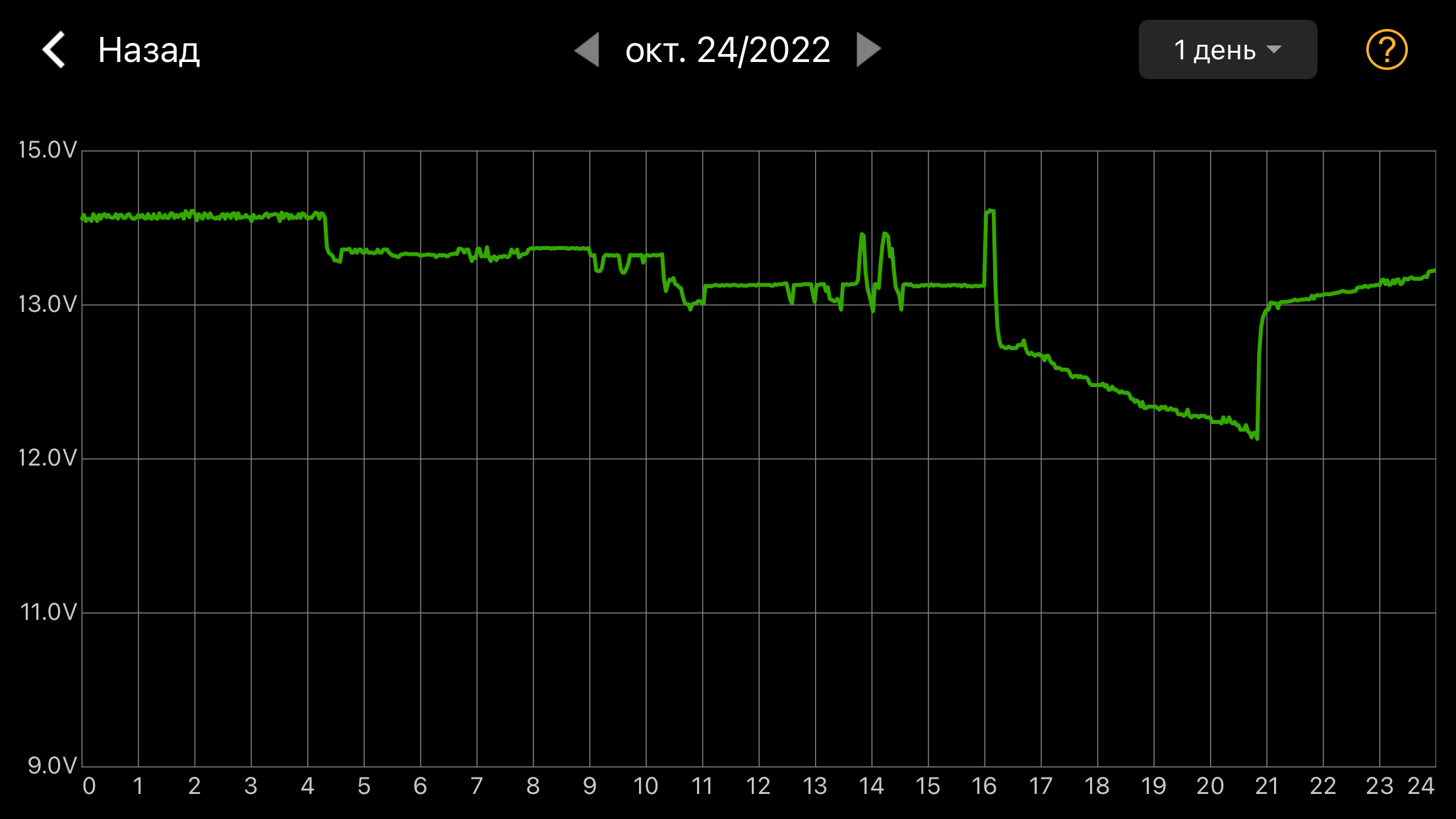

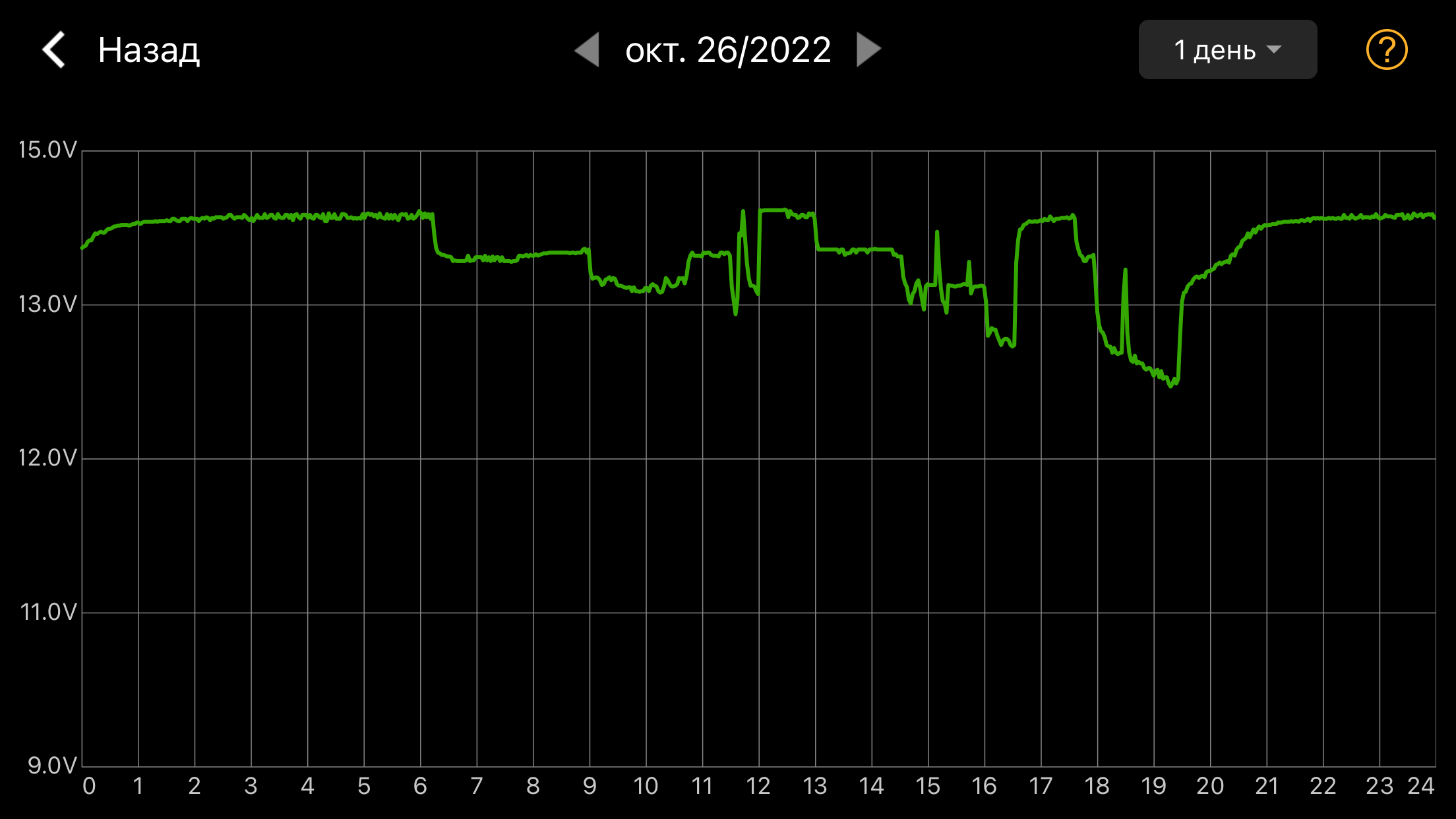

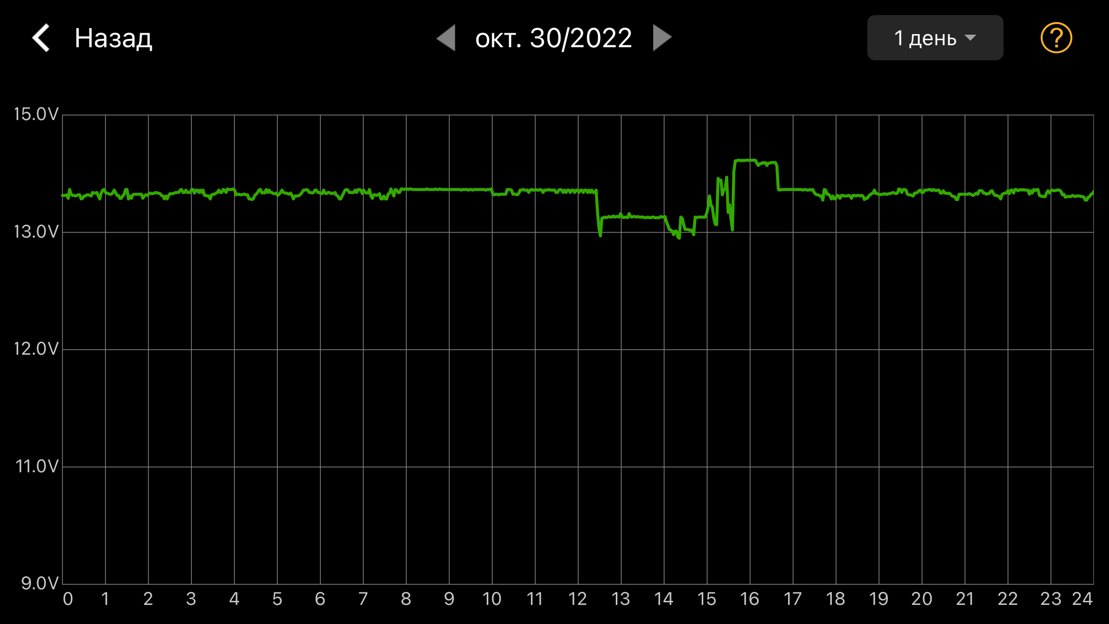

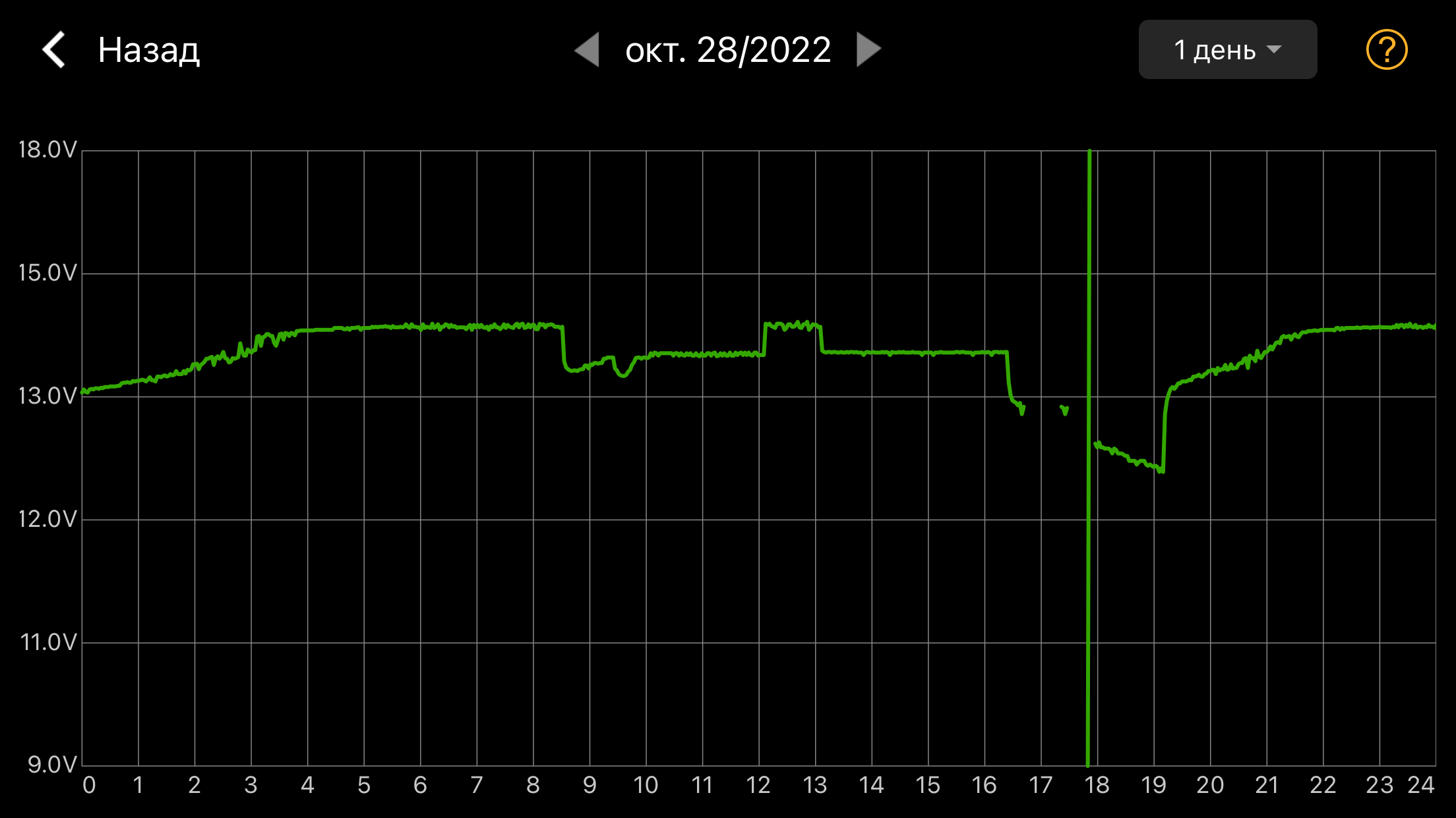

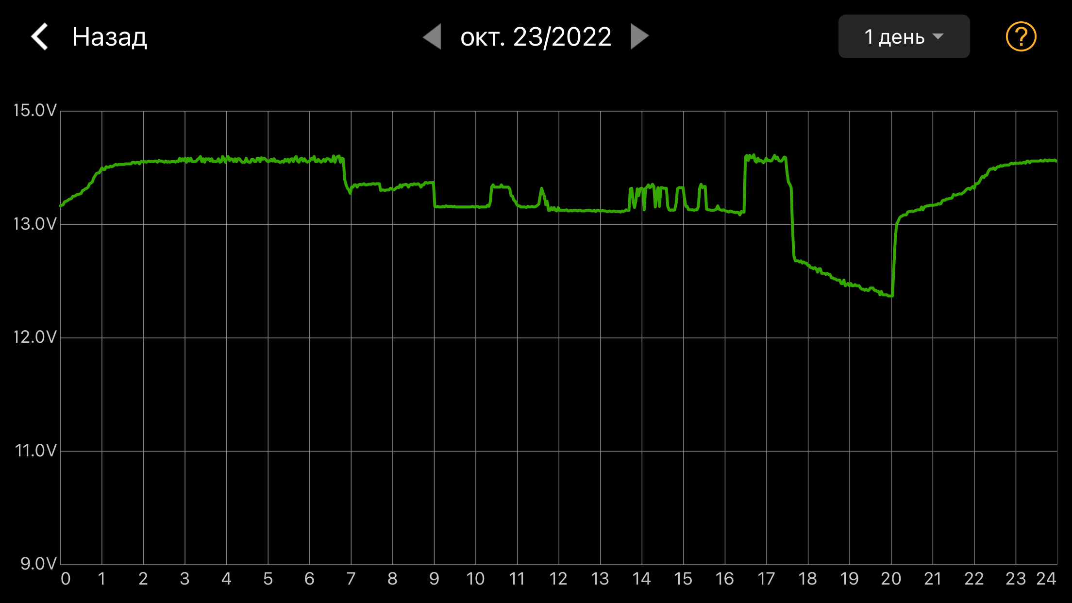

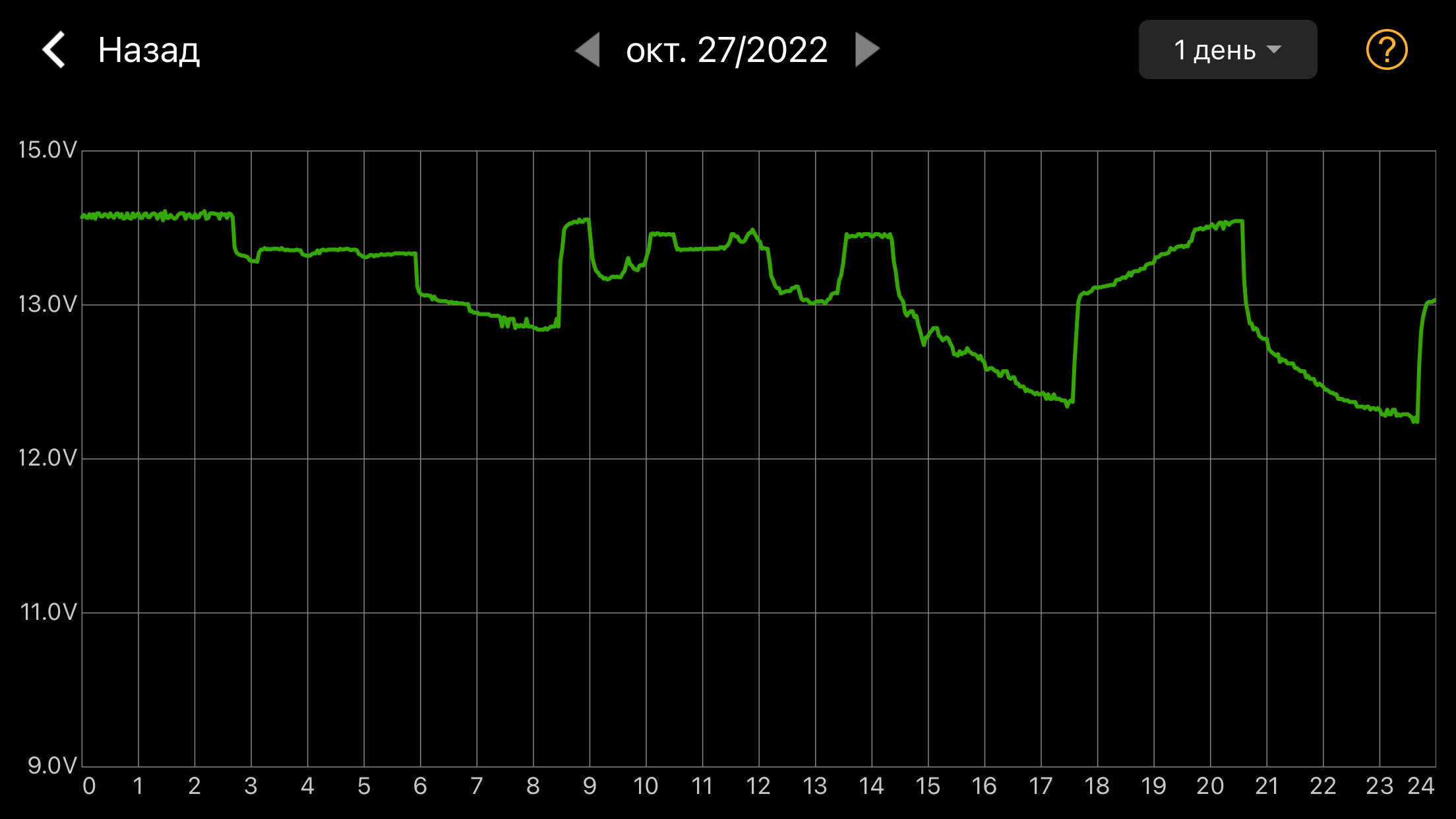

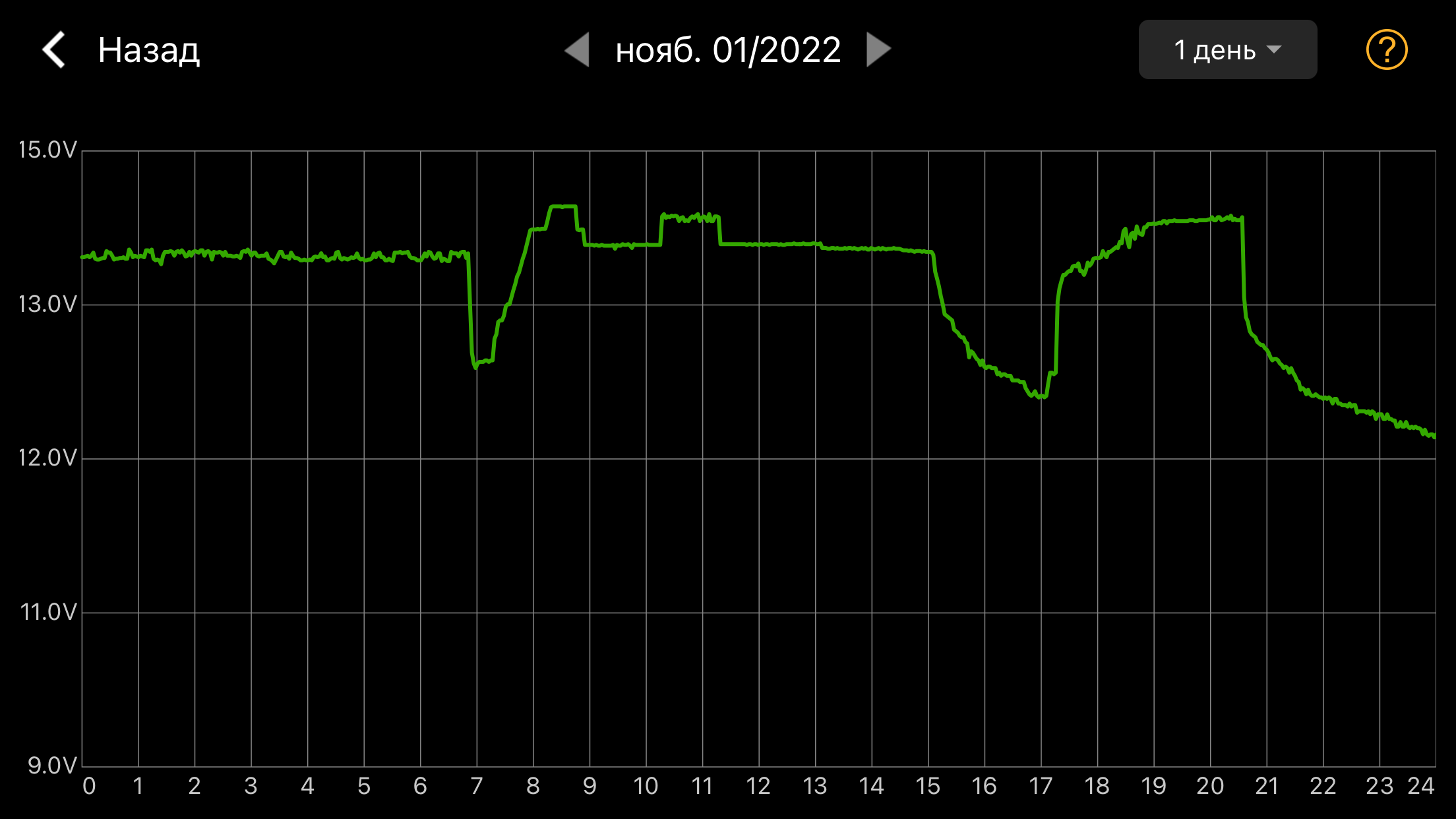

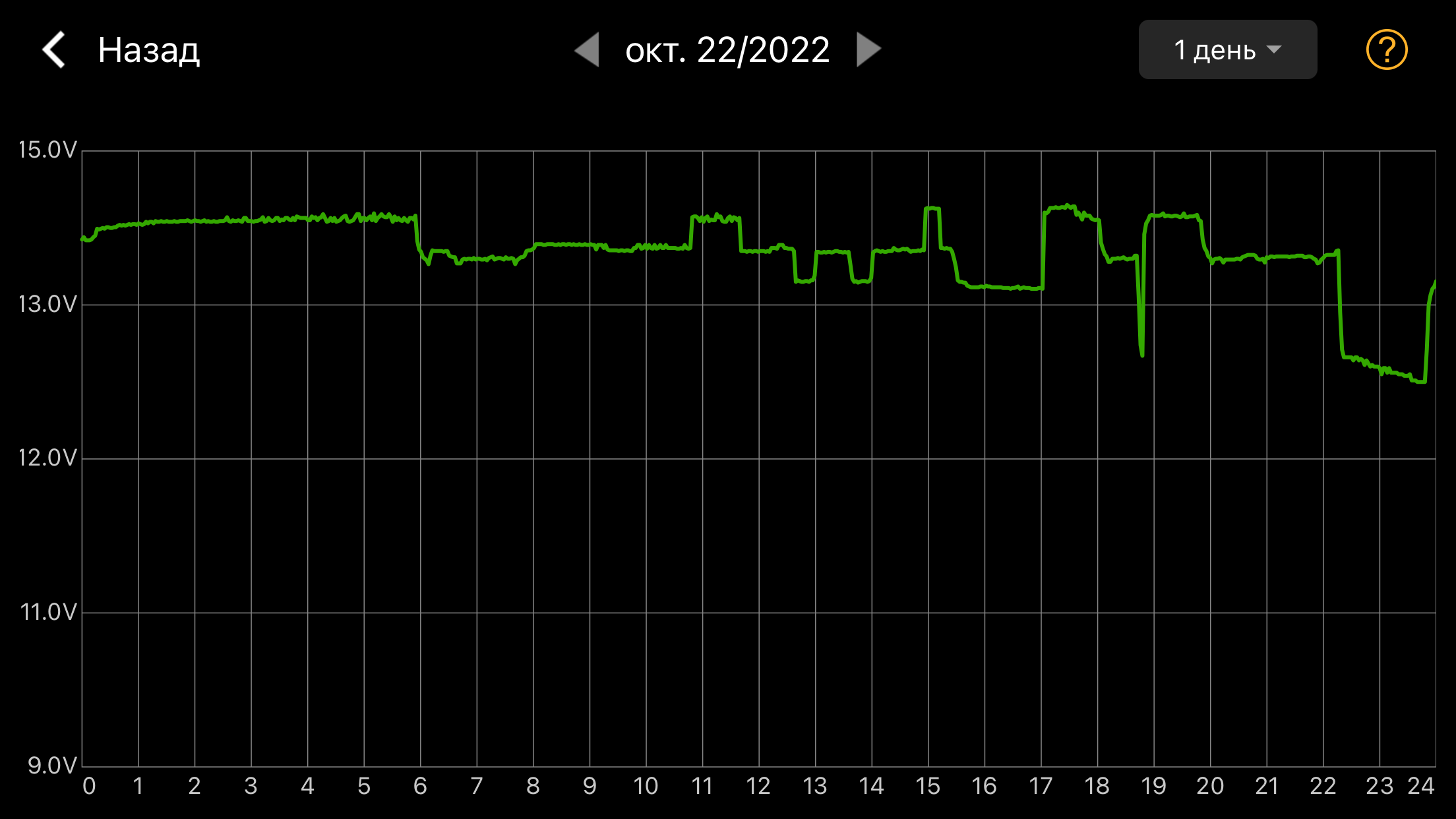

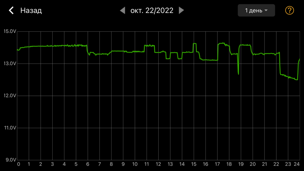

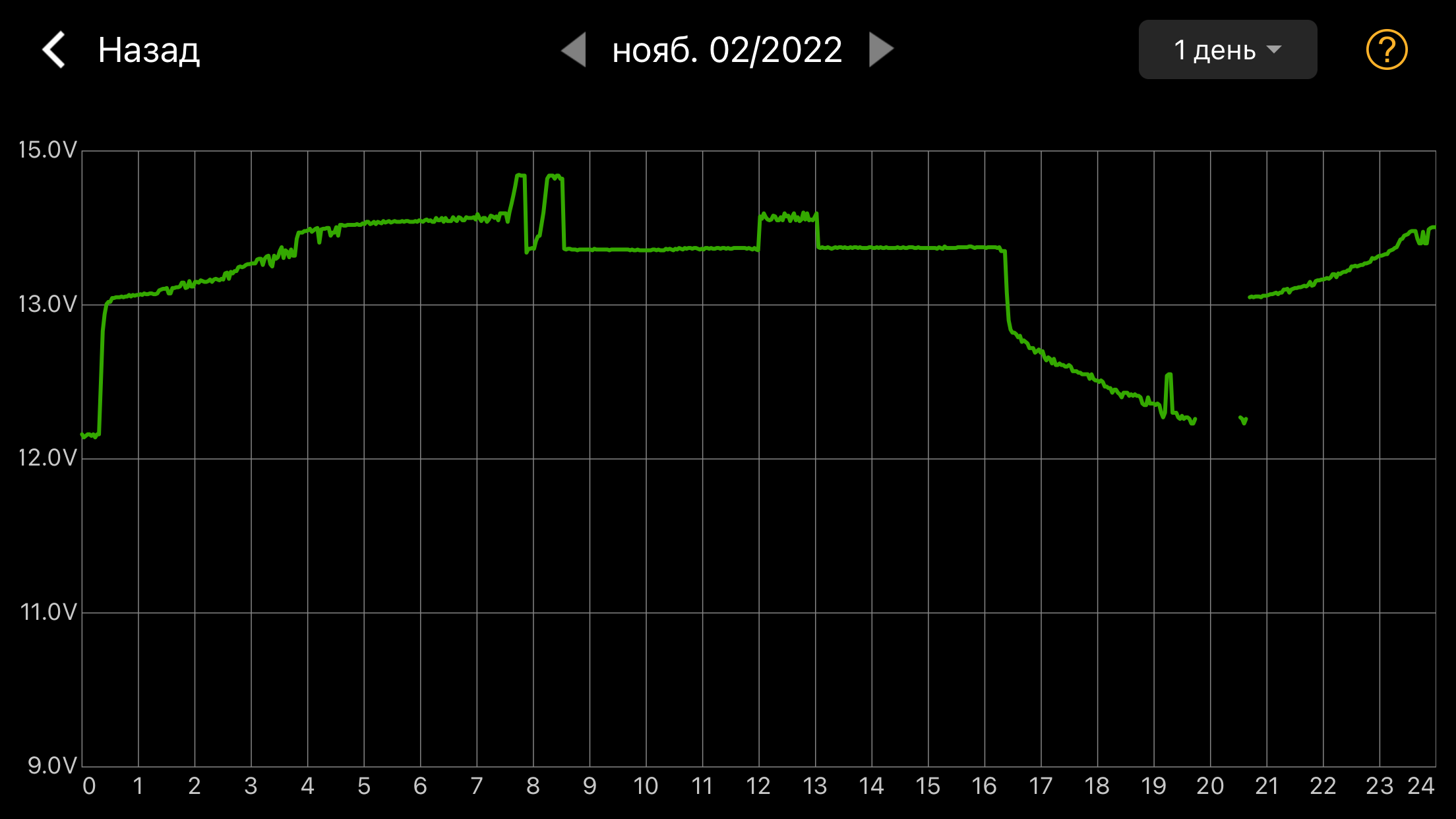

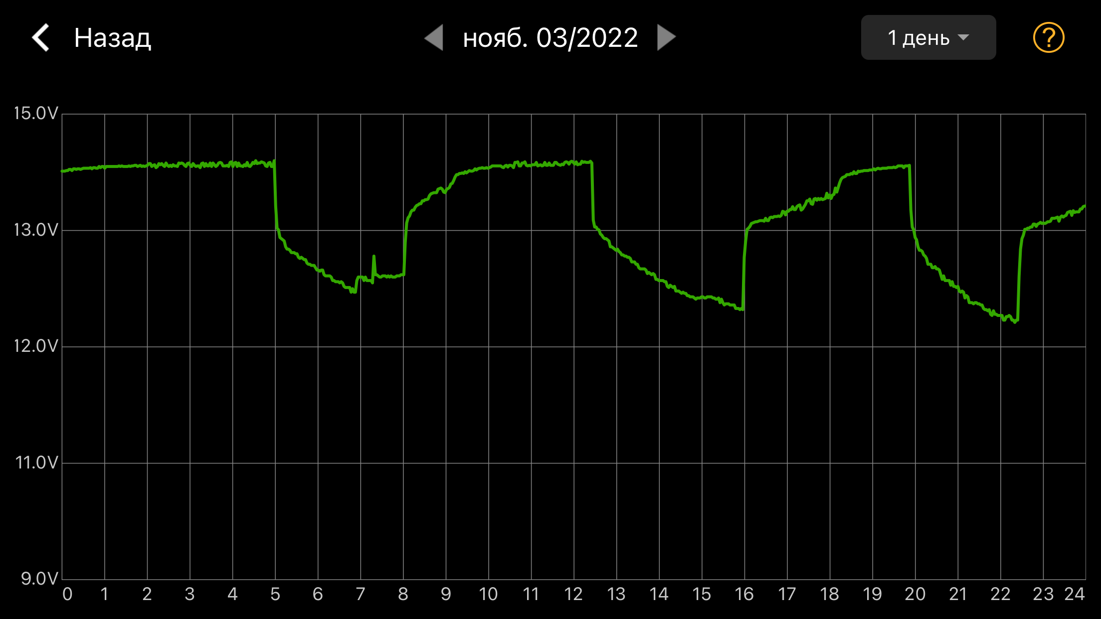

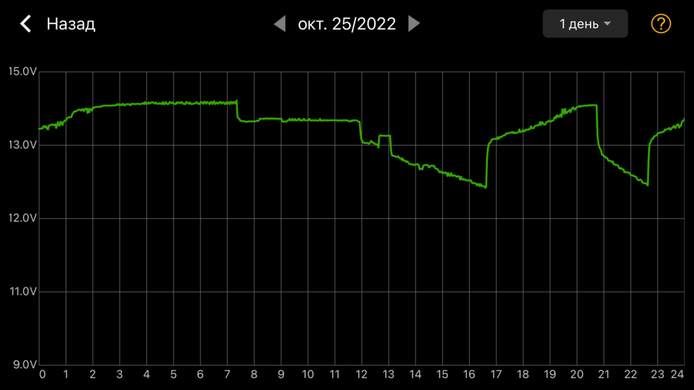

Еще 10 отключений, итого 33
Пока все понятно что ничего не понятно, но похоже потеря емкости уже наблюдается, если раньше хватало на 8-10 часов до касания 12 вольт, то сегодня за 4 часа получилось 12,02 нагрузки добавилось 3-5 ампер эпизодически
Ну и на улице похолодало, это я так себя успокаиваю по потере емкости, может и это сказывается
Наблюдаю дальше, но если при таком циклировании они переживут ноябрь это будет уже хорошо

Думаю может ареометром в них потыкать, да и наверно уровень электролита было бы неплохо проверить, пол года все же прошло

Емкость начальная 300 а/ч ток заряда 20 у ибп, в случае увеличения емкости могу добавить еще 30 ампер заряда
но тут больше проблема не в самом токе, а во времени насыщения, после 80% заряда ток то урадет и будет литься 2-3 ампера хотя изначально съелобы и 60
