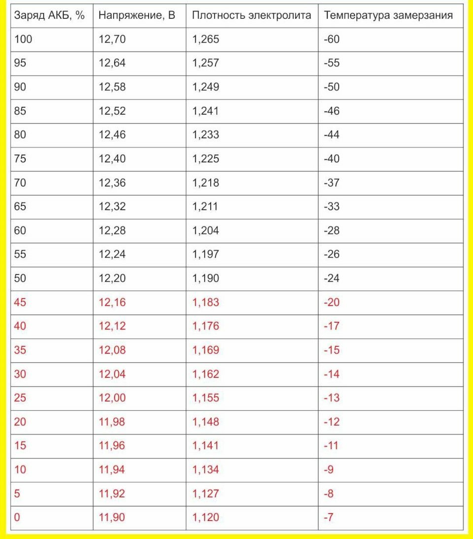

Я хотел бы с другой стороны подойти. Ведь можно плотность электролита даже AGM батареи оценить по ее напряжению. Там же зависимость однозначная, не?

6 часов назад, Vladdi сказал:
Теория это хорошо. Но практика, как говорится, критерий истины. И практический опыт продления жизни AGM батарейкам (не авто АКБ!) говорит о том, что добавление только воды в сильно подсушенные батареи хуже, чем разбавленного электролита. Следует понимать, что в автомобильную батарею или в батарею открытого типа (OPzS) доливается вода, но при этом после полного заряда всегда контролируется плотность. Обычно после нескольких лет в такие батареи все равно приходится доливать электролит или даже кислоту для коррекции (повышения) плотности до номинальной. Эта ситуация очень близка и похоже на описываемое восстановление батарей AGM. После заливки батарею AGM следует выдержать порядка суток. В случае заливки водой сильно высохших батарей, восстанавливаются они долго и плохо. Напряжение очень долго остается низким, батареи медленно набирают емкость, при этом нужно следить за током заряда, т.к. сопротивление элементов тоже растет очень медленно. В конечном итоге большинство батарей не достигает кондиций, полностью сравнимых с новыми. При заливке таких же точно технически исправных, но подсушенных батарей разбавленным электролитом, процессы идут несравнимо быстрее. После выдержки исправные (тест напряжения а затем нагрузочной вилкой) батареи заряжаются в стандартном режиме и, если параметры при заряде оказываются в рамках обычных, они сразу отправляются "на работу". У прошедших такое "лечение" и отбор батарей параметры не очень существенно отличаются от новых, поэтому дальше с ними никто не возится. Их тех, которые были отбракованы как "подозрительные", почти все восстанавливались после пары циклов. Но следует иметь в виду, что в эту группу попадают технически исправные батарейки. Высохший до каменного состояния элемент восстанавливать большого смысла нет, слишком много возни. Разумеется, при желании можно и повозиться, но это когда батарей одна-две и времени море.

7 минут назад, ashim1990 сказал:
Теоретики не согласятся, однозначно. 😏
Не можна). НРЦ может быть завышен. По крайней мере у меня именно так и было. У здоровых батареек да.

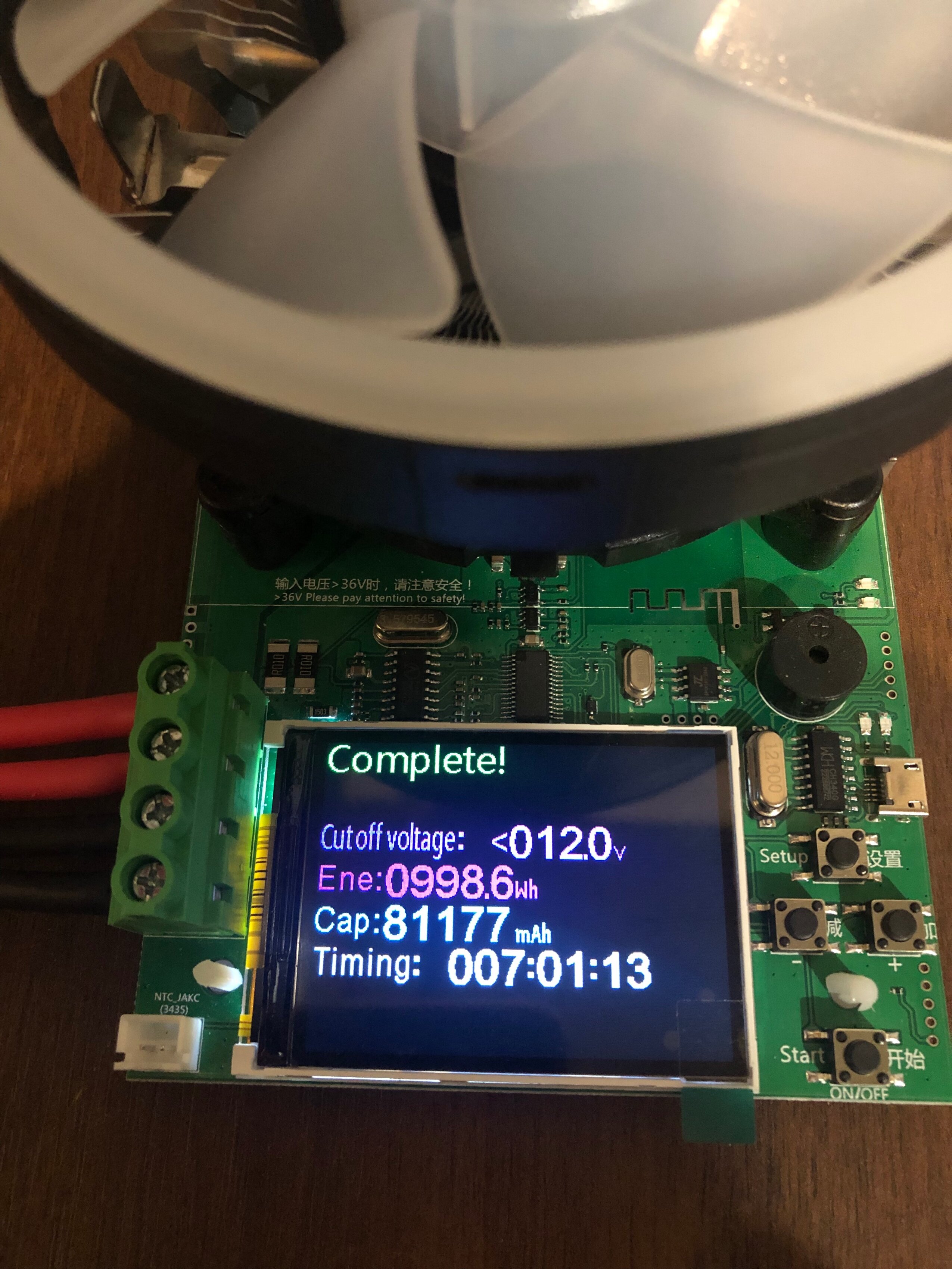

Ещё чуток подрасчесал и провёл КТЦ на необслуживаемом Ca-Ca YUASA-230Ач который пережил блэкаут. Данные по тестеру для АКБ перед КТЦ относительно не плохие после пережитого, но НРЦ после отстоя в двое суток всё ещё завышен. При разряде до 12v током 1/20 от ёмкости = 11,5A. АКБ выдал всего 81Ач. Полечу ещё разок этот АКБ. Но опять вопрос. Он как и выше указанный АГМ после отстоя в 15мин выскочил с 12,0v на 12,5v. Почету так много? Не должно по идее так высоко подскакивать напряжение после разряда. Ниже фото данных перед разрядом и с блока нагрузки после разряда. Плотность замерить возможности нет. Почему такой отскок? Или так и должно быть?
Змінено користувачем Oleg9293
Или ёмкость АКБ нужно считать после разряда без нагрузки как многие и делают. Но тогда при расчете разряда до 12,5v получается АКБ разрядился только на 10%. Тоже хрень какая то выходит. Какой то он видать подраненный. Или засульфатирован, что наверное скорей всего.
16 минут назад, Oleg9293 сказал:
Отскок это нормально, вот только ток у вас1/20 от шильдика а по факту 1/7 емкость то реальная 80

7 минут назад, mib сказал:
Точнее осталось 70% от заявленной ёмкости шильдика? Я правильно понял? Попробую его разочек другой зарядить. Завышенное НРЦ сбивает в толку. После сделаю ещё один КТЦ для понимания правильности проверенных процедур).
1 минуту назад, Oleg9293 сказал:
Ну намеряли вы 80 ампер от 230 это грубо 30% остаточной емкости
Соответственно ваш ток разряда это не 1/20 а где то 1/7 что в свою очередь дает большую просадку и потом больший отскок

33 минуты назад, mib сказал:
Нрц у моих когда были новыми тоже был что то около 13 вольт сейчас не известен ибо их 4 штуки в паралелль и они продолжают работать
Вы либо меня не правильно поняли. Или не правильно считаете. 80Ач это разряд до 12v, то есть 50% разряда. Значит в АКБ осталось 160Ач. Вот эти 160Ач и есть остаточная ёмкость АКБ. Тогда для такой АКб ток разряда должен быть 8A. Надеюсь ёмкость ещё подтяну. Но и раскручивать сильно эту батарейку тоже не хочется.

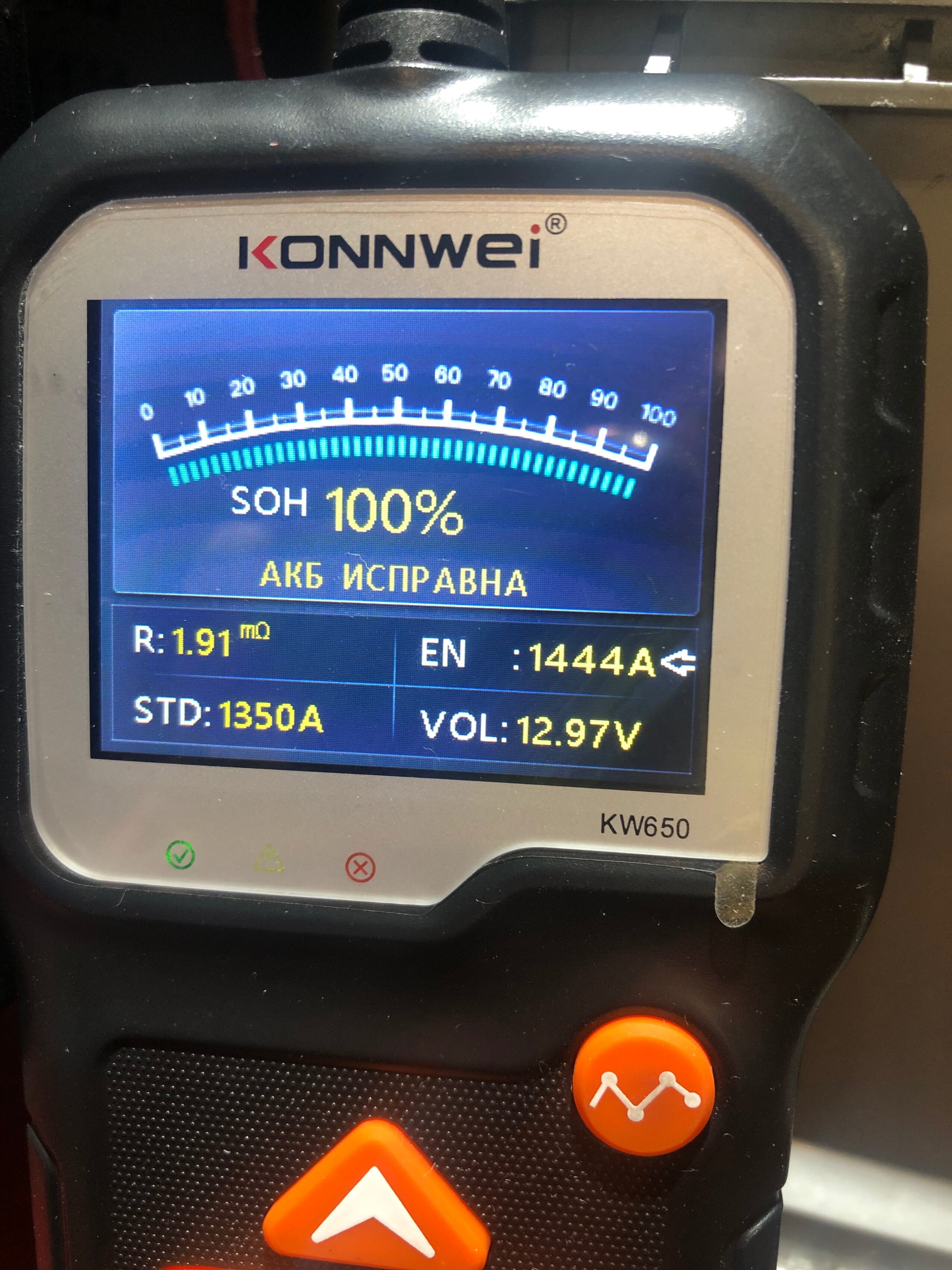

9 часов назад, mib сказал:
Для такого рода измерений есть другой прибор, батарейный тестер, !Tester.JPG.de2b14c398a2159f8442e38693e72d80.JPG
им измеряют внутреннее сопротивление батарей, не разбирая их на элементы. Измерения элементов нужно проводить регулярно в течение работы, и динамика процесса отлично покажет состояние каждого элемента (читаем, отдельной АКБ) в цепочках. Увеличение сопротивления по сравнению с аналогичными элементами это ранний сигнал, сообщающий о наличии каких-то проблем.Именно так эксплуатируются сборки АКБ в секциях больших промышленных ИБП. Подозрительные элементы извлекаются, затем с ними разбираются, для начала тест нагрузочной вилкой, это, как показала практика, самый точный и универсальный способ оценки состояния отключенной батареи.

12 часов назад, ashim1990 сказал:
По наблюдениям, параметры авто АКБ не совсем точно соответствуют обычным AGM. Поэтому, несмотря на аналогичную зависимость плотности и уровня заряда, напряжения могут (и будут) отличаться. Очевидно, что ненамного, но точно будут. Мы не делали таких сравнительных экспериментов и исследований, но при тесте, к примеру, нагрузочной вилкой, авто АКБ всегда показывает меньшее напряжение, чем близкая по емкости AGM. Хотя для быстрой оценки способ вполне годится.

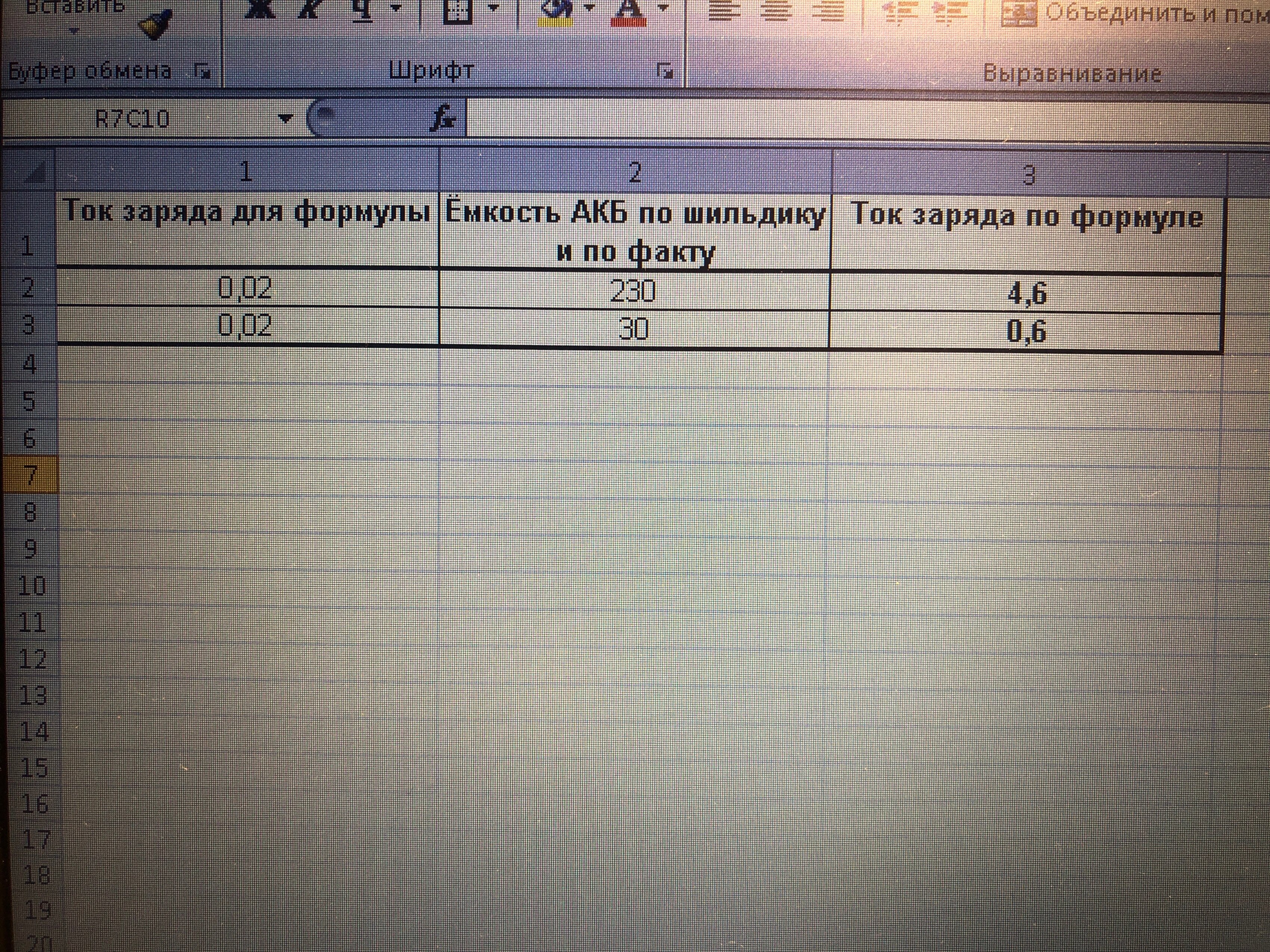

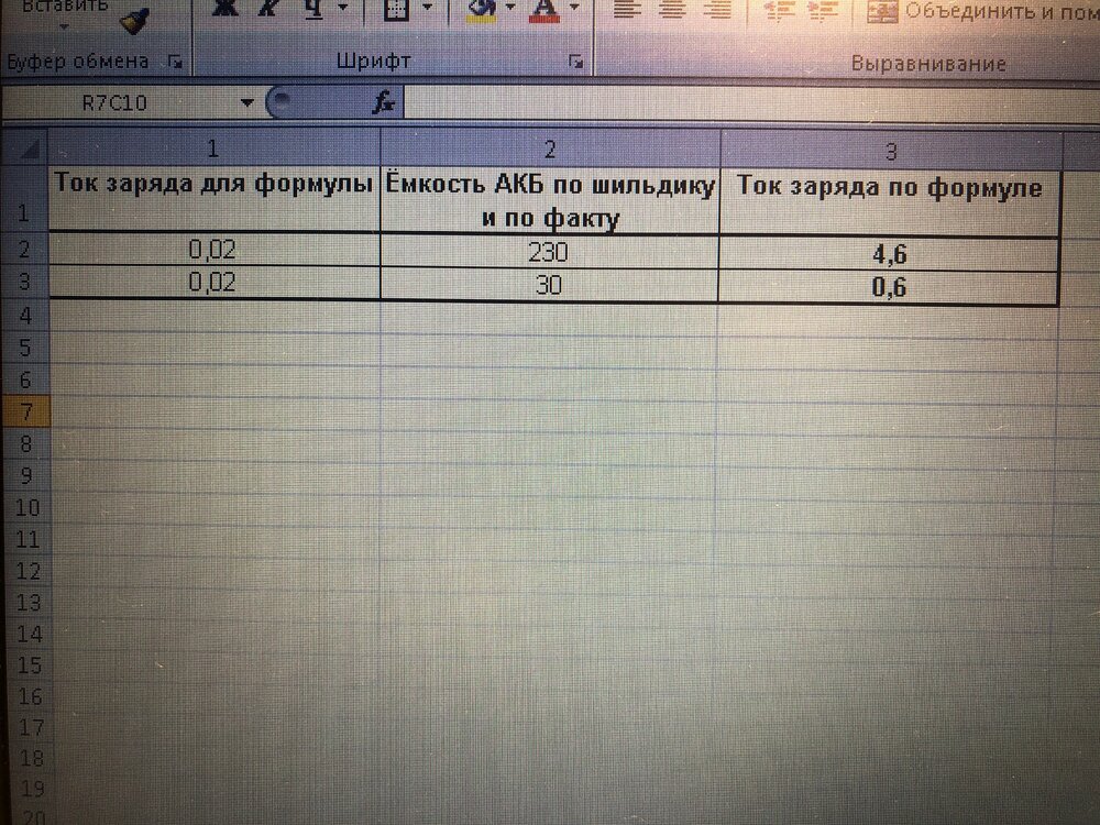

1 час назад, ashim1990 сказал:
Вы правы, долго и нудно, малым током=0,02*емкость (метод Бранимира). Непульсирующим током, обычным. Если батарея неубитая, результаты весьма неплохие.

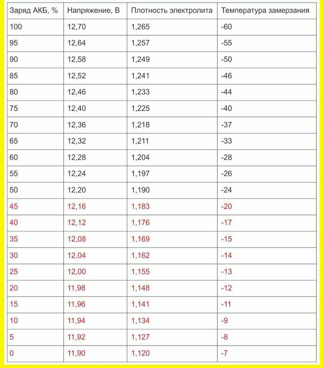

Если восстанавливать малым током в 0,02, то от каких параметров ёмкости отталкиваться? Вот в табличке два варианта. По методу Бранимира там по-моему 2% нужно удерживать в течении 2-х часов без ограничения по напряжению. Но это больше подходил для подуставшей AGM. Моя тоже не напрягалась ниразу, она просто нахрен высохла в буферном режиме.
3 минуты назад, Oleg9293 сказал:
а плотность электролита Вы контролируете, каков показатель после полного заряда и простоя ?
