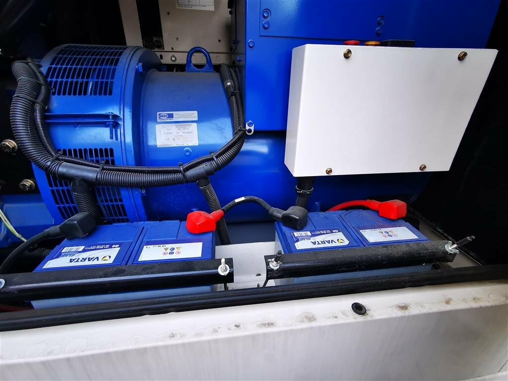

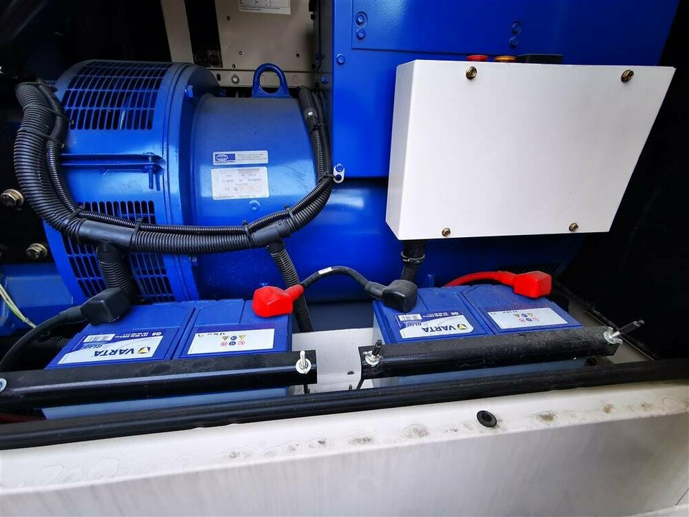

У всіх механізмах з живленням 24В АКБ ввімкнені послідовно. І успішно працюють. Тому такий режим не є чимось незвичайним, адже всередині такої батареї елементи точно так ввімкнені, послідовно. Щодо паралельного з'єднання, то тут єдиний тонкий момент, це ризик зменшення ємності або сильного розряду збірки у випадку короткого замикання елемента, адже це призведе до розряду справної батареї. На щастя така несправність не дуже часта. Просте вимірювання напруги та періодична підзарядка то єдине, що буде потрібно. Але це також треба робити і з одиночною батареєю в режимі консервації.
