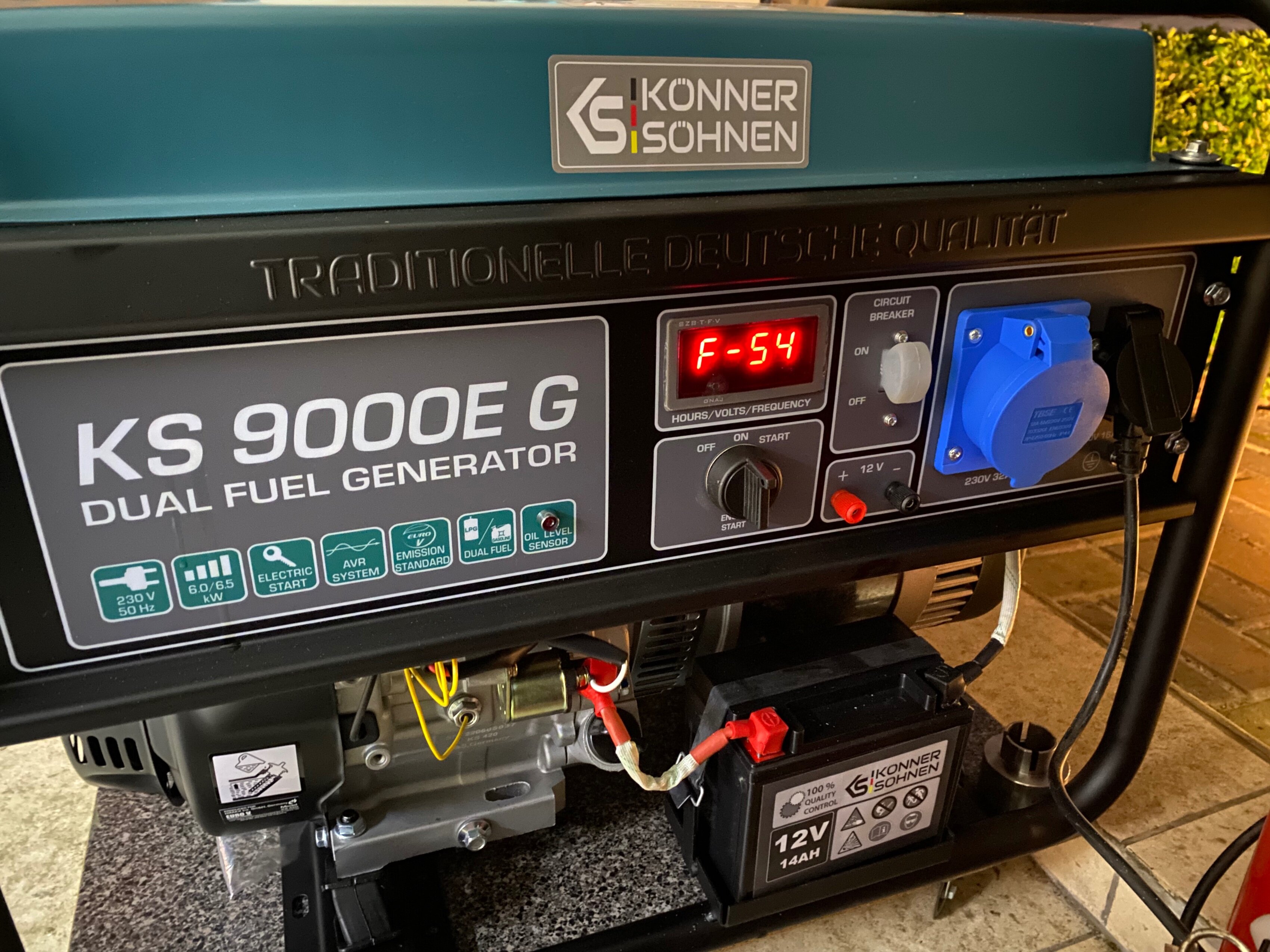

Маю комбінований генератор (газ-бензин) Konner&Sohnen KS 9000 G
на той уїкенд нарешті дійшли руки залити оливу
та запустити його. Кілька разів протягнув вручну за мотузку, повернув ключик, смикнув і…
На диво, він одразу запустився. Звук такий, що мама не лякайся, кахельна підлога у гаражі дрижчить.
сам звук мені не сподобався, на відміну від Хендая звук не дуже приємний, ніби якесь залізячча гримить.
показує 54 герци
хтось тут підказав, поліз під бачок і побачив той гвинтик, відрегулював, але то фігня, даєш навантаження і показник пливе.
(Хендай її регулює сам)
Сьогодні мав час то спробував обкатати і був розчарований.

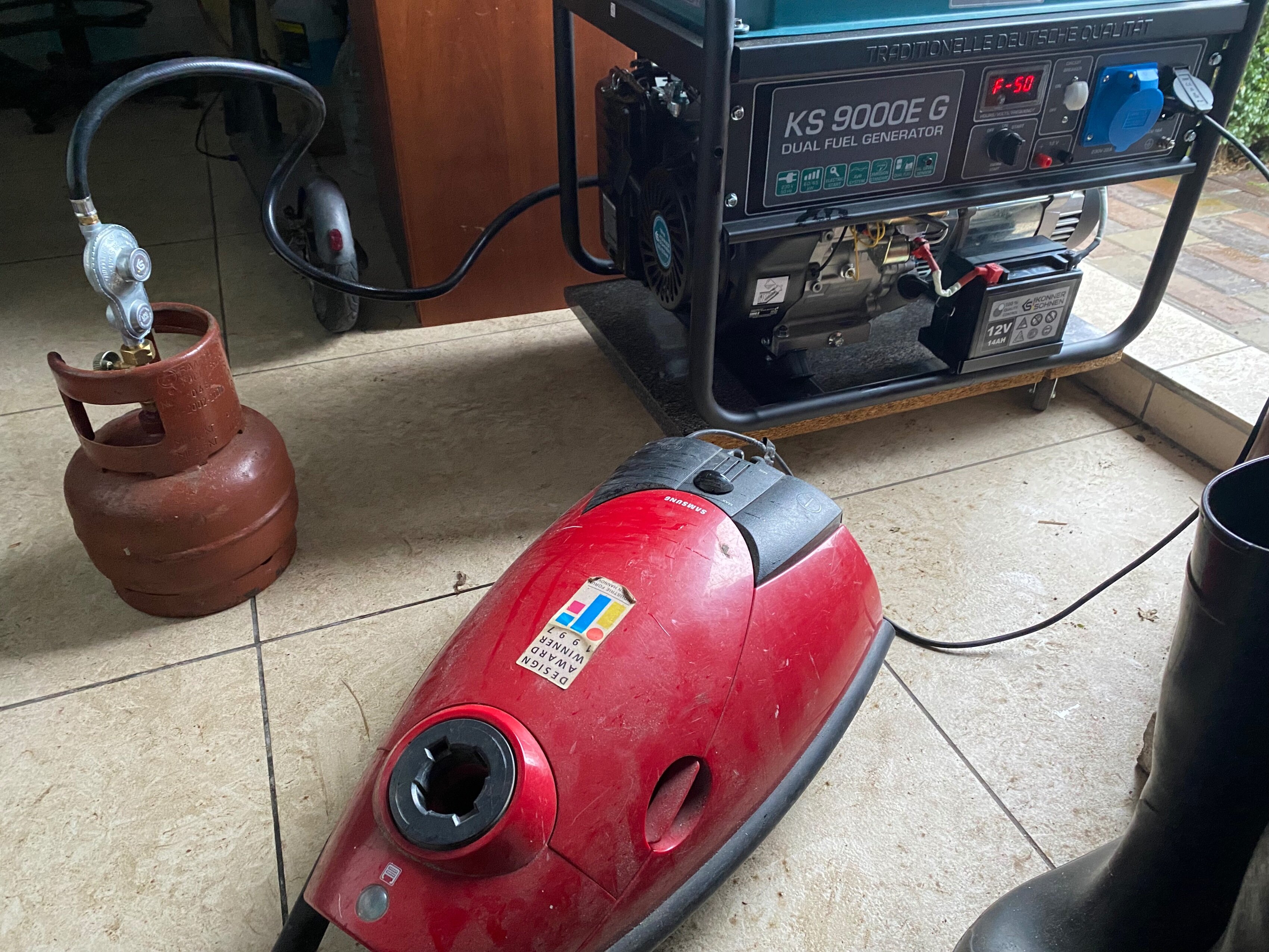

по рекомендації на форумі підключив навантаження, чайник на 2 квт, і…
Прийшлося кілька разів клацнути бо вибивав аварійний вимикач. Фігаж собі!!!
всеодно вмикнув, і він одразу просів натужно.
Шо за хня? Нагадаю, він 6/6,5квт!!!
Нагрів, але ж мені треба довше навантаження. Влончив порохотяг, потім фен будівельний.
Все працює.
ну і підключив балончика та спробував на газу.
Без питань! Все працює і навіть приємніше звук і вихлоп чим на бензині.

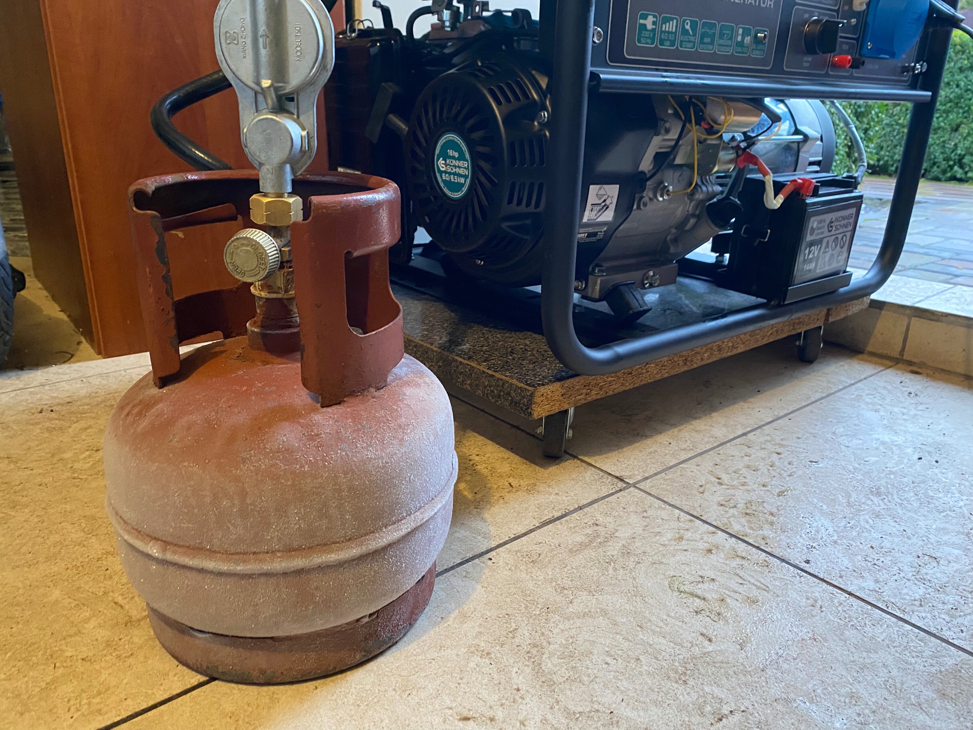

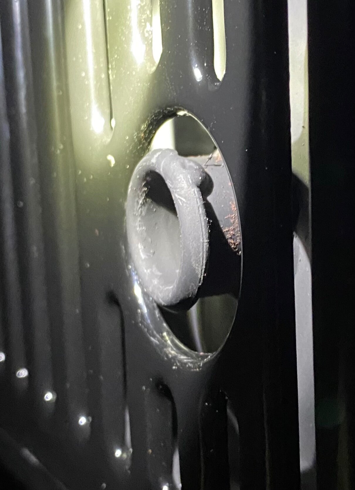

Попрацював хвилин з двадцять і бачу балончик вкрила паморозь.
1. Підкажіть будь ласка, чи потрібно пошити «кожушок-дублянку» для балона, чи допоможе воно йому?

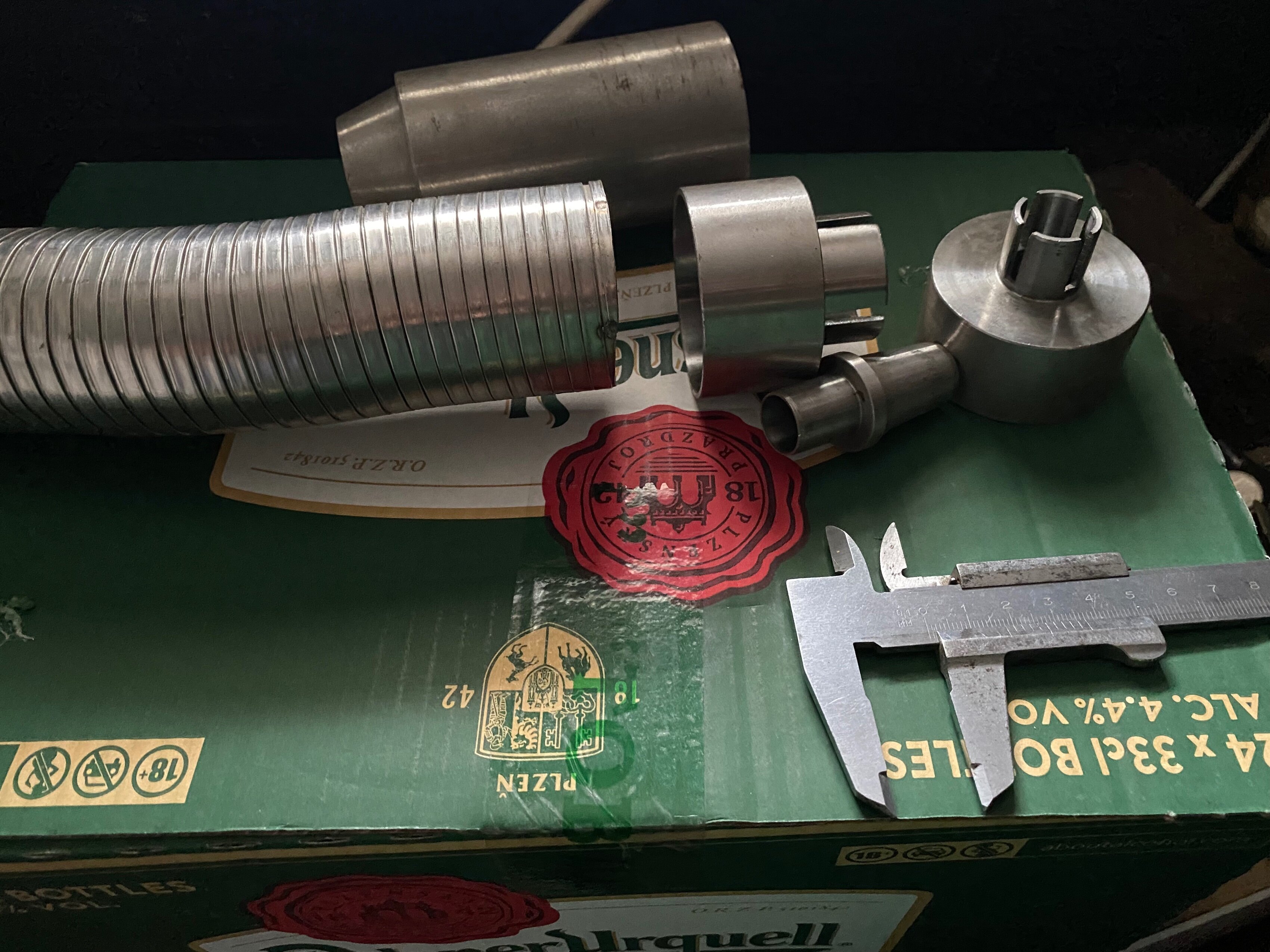

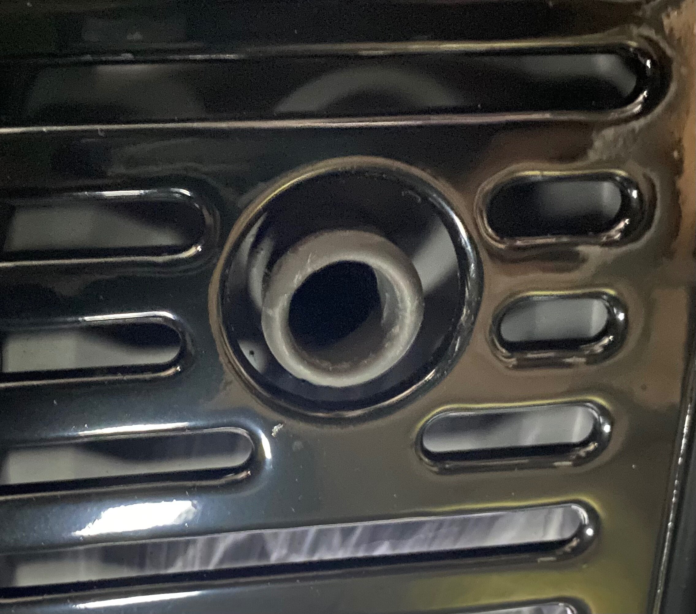

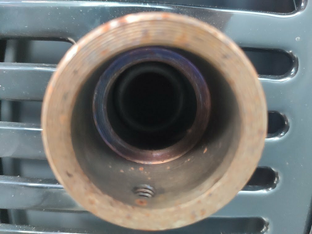

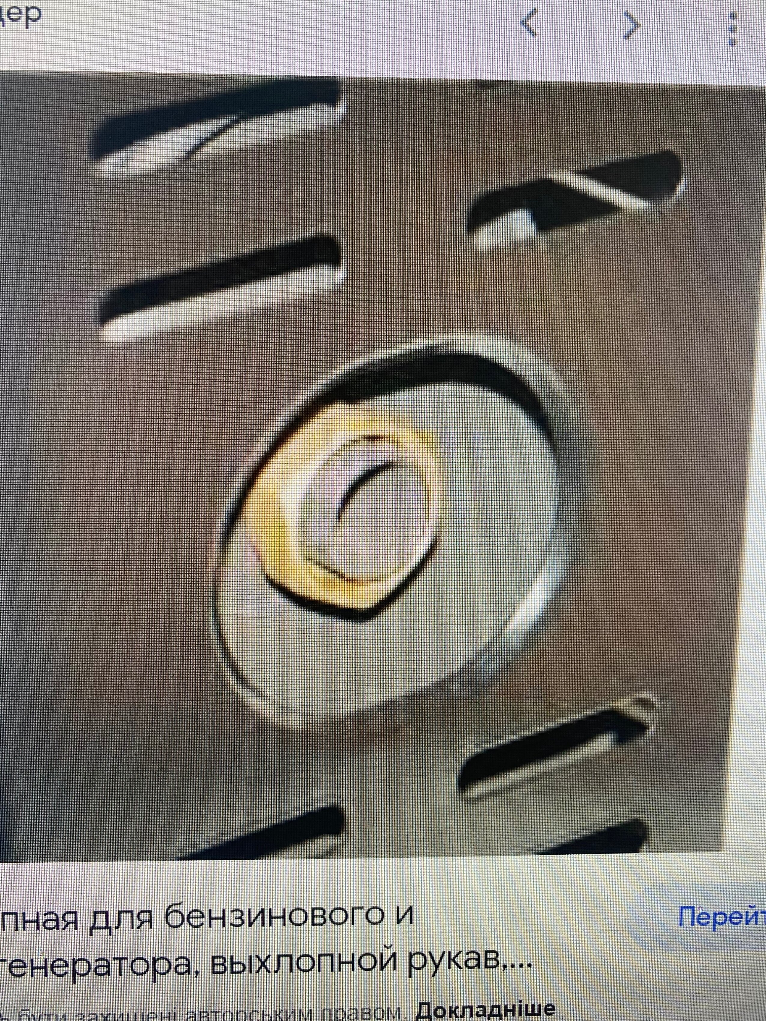

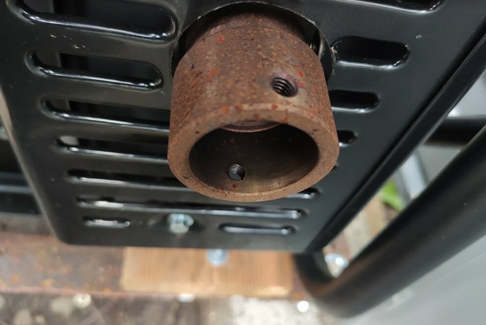

У гени ось такий вихлопний патрубок
2. як надійніше зробити адаптер аби в подальшому не паритись з його герметичністю і при потребі швидко відкинути гофру?
маю таку гофру 54 мм
От щось таке, але…

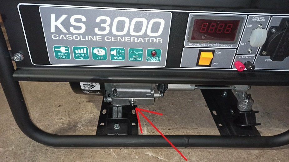

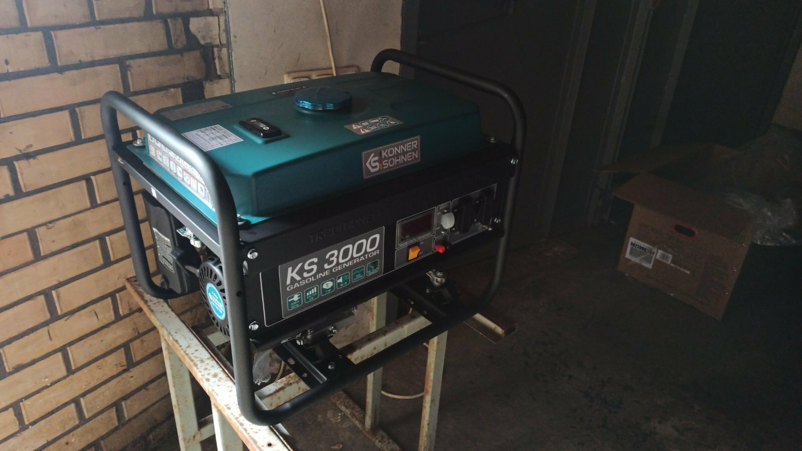

И вижу вы прикрутили, но не видно как, через штатные резиновые подушки с комплекта?
Ой, слепой, он у вас просто так стоит на возвышении?

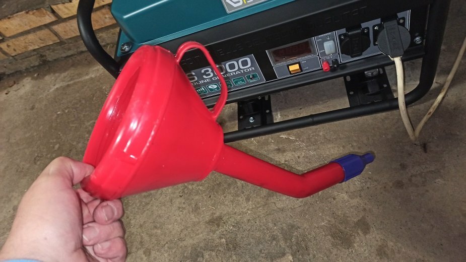

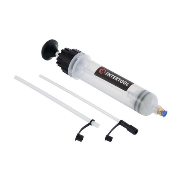

Кстати по замене масла.
Купил в интертуле шприц пластиковый с двумя трубками и градацией, меняю масло с его помощью.
И высосет все и лишнего не зальёшь. Думаю докупить электроотсос
Обычная лейка под масло. Отсос, думаю лишний, там болт есть для слива масла.
Если на баллон одет "кожух" то будет ещё хуже. Его греть нужно, чтоб давление газа было, а не сохранять холод, который возник вследствии испарения
В мене є KS 7000E-G, обкатку ще не пройшов, бо вистачає батареї та інвертора.
На бензині навантажував чайником, індукціною плитою, мікрохвильовкою та інвертором в режимі заряжу (десь 2.5 кВт). Звичайно, не все одночасно працювало, але довший час більше 2 кВт точно було і не було ніяких натяків на перевантаження.
Обороти скрутив, щоб на холостих частота була 52 Гц. Під навантаженням частота стібілізується десь на 51 Гц
в том то и разница, через лейку не так удобно как шприцем, в него заранее набираешь дозу и наливаешь четко под срез, а не тыкаешь щупом.
250 грн и чистые руки, чистый гена, чистый пол. )
если есть деньги то можно и подороже на бОльшую ёмкость.
Под тут пробку у меня ничего не подлазит и заморачиваться не хочу с придумками, гена стоит практически стационарно, поднять/наклонить не получится.
Ну и об лейку или лоток пачкаться не приходится, салфеткой снаружи трубочку протер и поставил шприц в шкафчик. )
Бензин заливать пробовал через лейку, потом отказался, она в гараже воняет бензином, все время шлангом прозрачным прямо с канистры на тумбочке.
Мне так удобнее. )
За балон надо думать, это если сейчас такая изморозь то что будет в морозы?
Или убрать развальцовку на выхлопе и сделать обычный переходник с фиксацией болтами, или приварить переходник, а гофру фиксировать болтом.

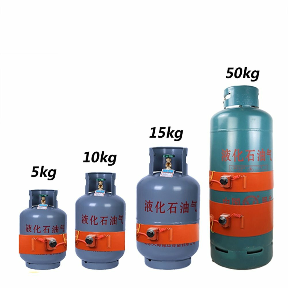

Буду замовляти чи робити підігрів балонів, бо чим холодніше тим раніше настає момент коли газ в балоні перестає випаровуватись на прийнятному рівні. Без підігріву коли залишається десь 25% в балоні, вміст охолождується настільки що тиск падає і гена глохне. Якщо його потім відігріти в теплі, то все продовжується поки вміст знову не заморозиться.

15 часов назад, Фрай сказал:
Можно ссылку или название инструмента? У меня болт для слива масла не откручивается никак, приходится сливать через отверстие для залива масла, наклоняя генератор, что крайне неудобно.

Є готові. Але треба чекати, такий або такий.
Можна самому щось таке зробити.
Все нормально стало на розвальцовку (ф25мм) а за нею зафіксувалось болтами. Прийшлося трохи збільшити діаметр отвору в захисній решітці конусним сверлом щоб надівся потім на адаптер. Адаптер з 25мм на 32мм трубу.
Змінено користувачем Dmode
Нормально, тільки я б все ж таки промазав герметиком.

Первое что можете сделать для прогрева баллона это поставить его под выхлоп генератора.Второе это тазик с горячей водой.Воду греть можно той же гофрой выхлопа,раз Вы уже её туда мастырете.
