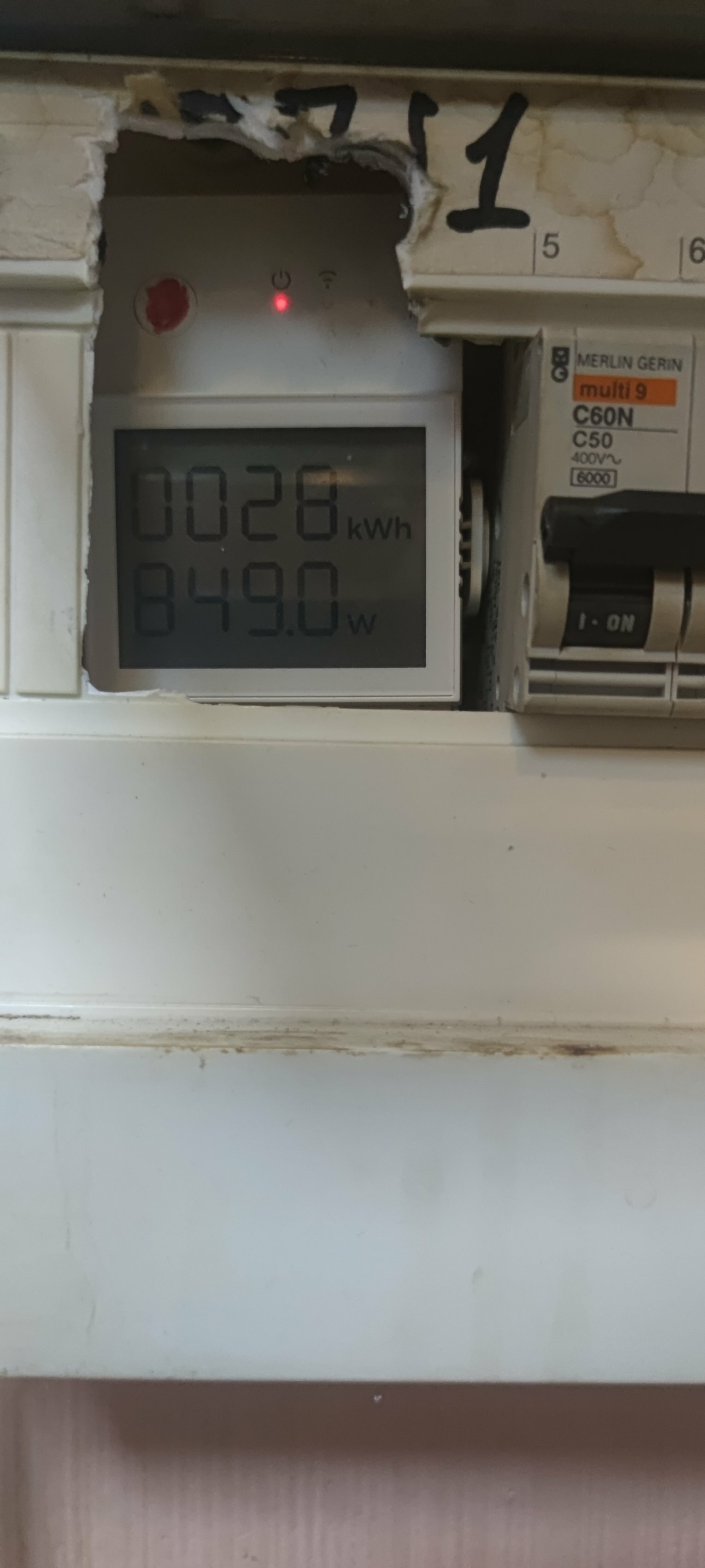

Рятуйте бо я в кутку , знов при включенні навантаження від генератора напруга підстрибує до 264 в  та поступово зменшується до 226в та працює добре всі 4 години , та в мить підвищення спрацьовують бар ер ( встановив їх замість ups бо упси 5000 aps , в сервісі сказали заборонено )

Люменісентні лампи можуть, давати викид реактивної енергії та вводить в оману АВР генератора ?
3 години тому, waterloo сказав:
Якого типу навантаження?
Впродовж якого часу зменшується до 226?
В 21.01.2023 в 22:37, volomoto сказал:

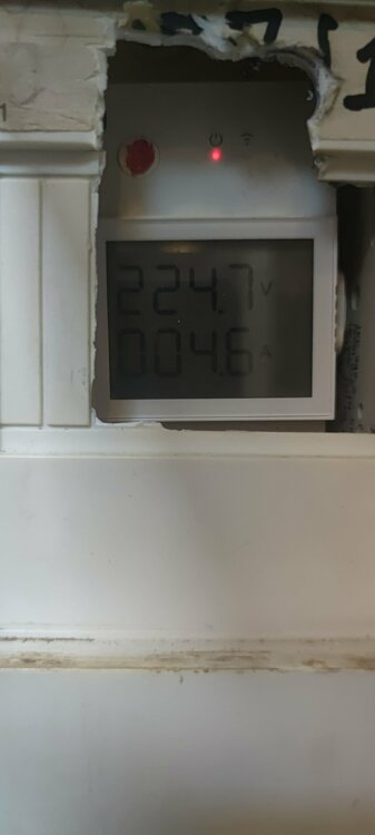

Відключив люменісентні лампи , проклав лед лампи та зробив аварій не освітлення х них , напруга як годинник 226v тіки аґвключаю хот трохи люменісентні - росте 240-250-260 v може комусь стане в нагоді цей експеримент .

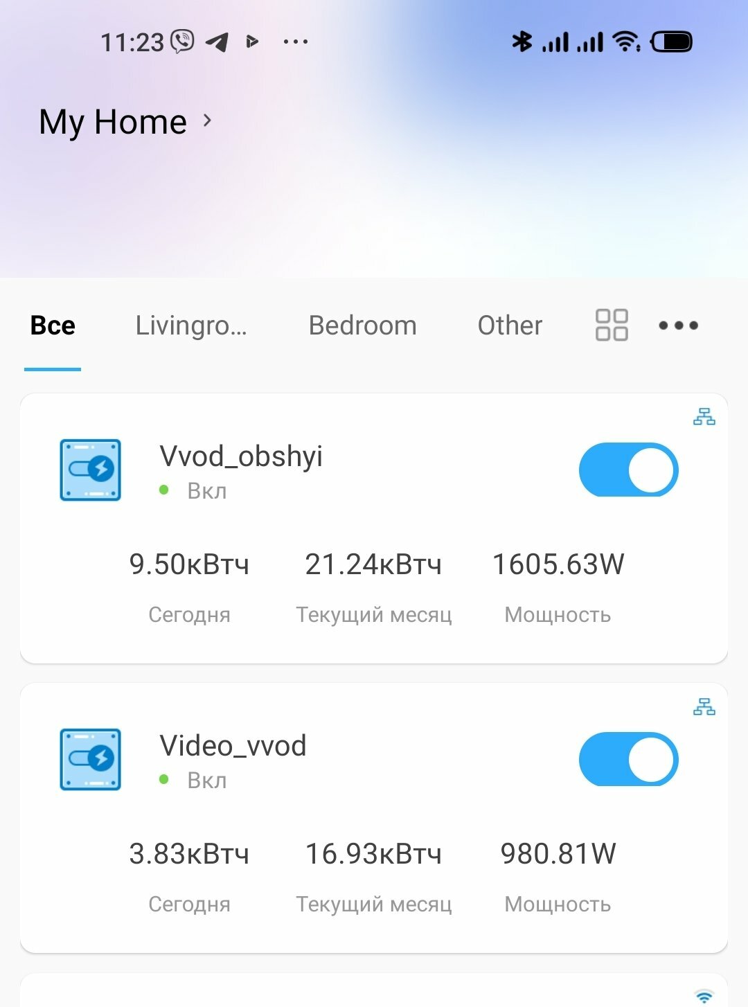

Ще хотів баръери поставить та мене відмовили , сказавши що згорить, та купив сонофф елит ( в них зробили функцію бартеру . Роблять поки що добре .На фото добавив як працюють .
По навантаженню в мене комп'ютери , блоки живлення 0,45а десь 50 шт до камер, відеореєстратори , телевізори , серваки все разом до 3 КВтів
1 час назад, waterloo сказал:
А на екран самого девайса дані про вольтаж і потужність можна виводити?
Люмінесцентні лампи трубного типу із зовнішнім стартером?
2 часа назад, volomoto сказал:
Так , будьте уважні щоб не встояти як я )))
3 часа назад, Dmode сказал:
Так , все виводиться , чотири показника

Я підзрюю, що проблема в конденсаторах, які дають негативний коефіцієнто потужності і AVR генератора потребує трохи часу, щоб підлаштуватись. Але це якщо у вас тих ламп багато і коденсаторів там на десятки мікрофарад.
16 часов назад, volomoto сказал:
В мене блоків живлення багато в кожному 400в 22мф мабуть десь за 50 шт . Та з ними зараз працює добре , ось тіки підєдную хоча б пару люмінісентних - починаються дива((( з напругою ..

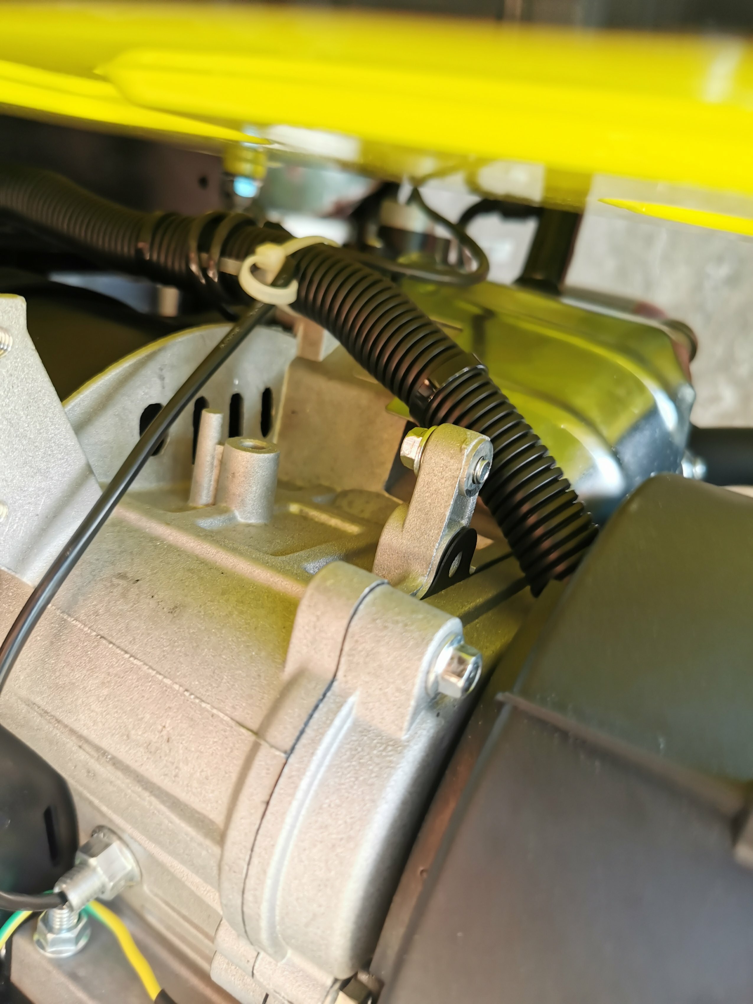

Всім доброго дня. Став власником моделі KSB 21i. Зараз проводжу обкатку. Виявив технологічний недолік китайського литва - не прочищені отвори під обдув блока з сторони масляного датчика. Рішення: пробити підручним інстументом.IMG_20230821_110102.thumb.jpg.bccf912145bfcda945491c20dec8797f.jpg
