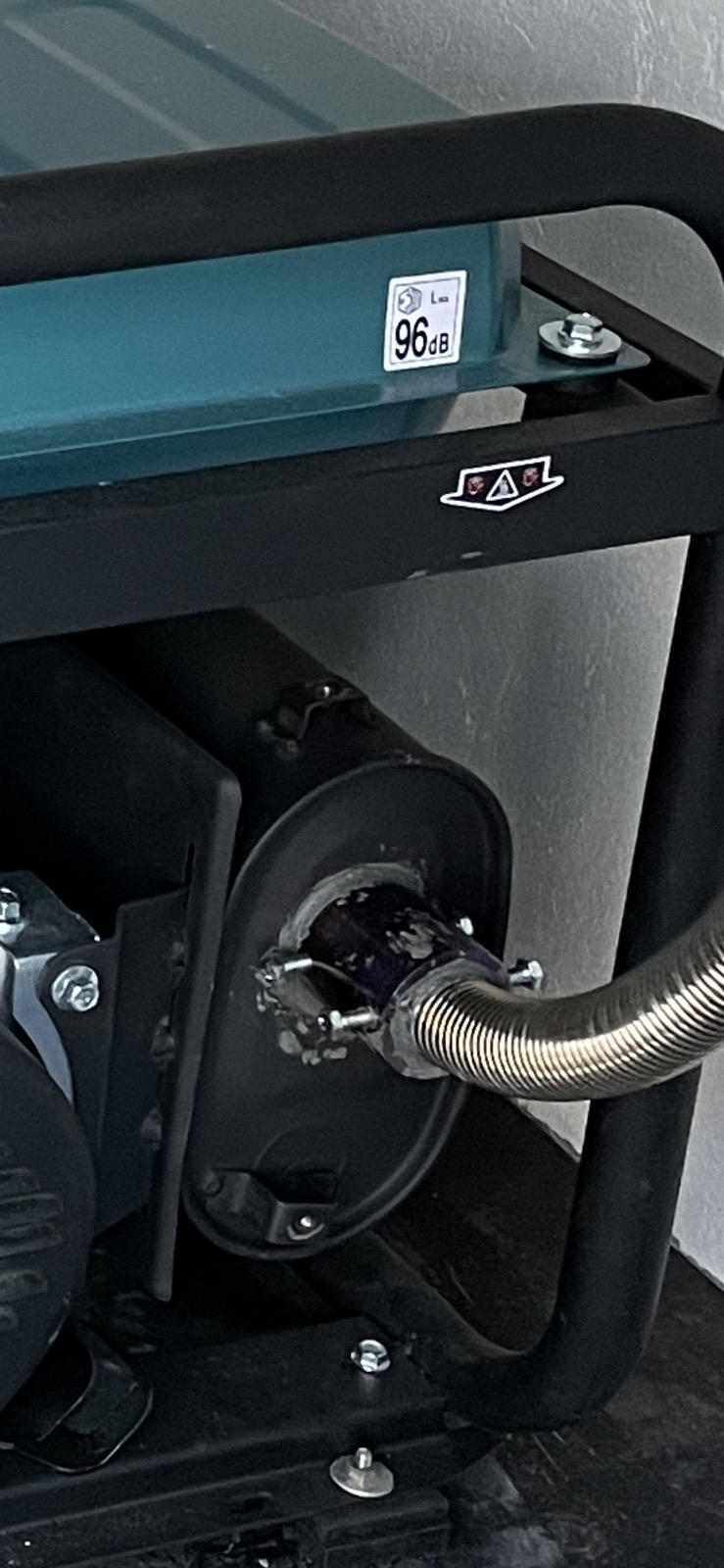

Dmode Опубліковано: 26 грудня 2022 Поділитись Опубліковано: 26 грудня 2022 (змінено) 1 час назад, Серьожа сказал: Первое что можете сделать для прогрева баллона это поставить его под выхлоп генератора Пробував ставити не прямо під вихлоп (там понад 100С), а трохи далі, так щоб навколо балону було десь +20С (клав термометр). Це ситуацію покращувало але не спасало повністю. Все одно по мірі використання низ балону обмерзає, площа контакту частини балону в якій залишається газ постійно зменьшується і теплопередачі від навколишнього повітря починає бракувати. Беручи до уваги що потужність обігріву для балону ємністю в 11кг газу це приблизно 240Вт (якщо вірити даним китайців), і то які потрібні тільки в кінці і внизу балону, який вмикається сам коли він потрібен без участі користувача - то для мене це виглядає як найбільш оптимальне вирішення проблеми. Змінено 26 грудня 2022 користувачем Dmode Посилання на коментар Поділитися на інших сайтах More sharing options...

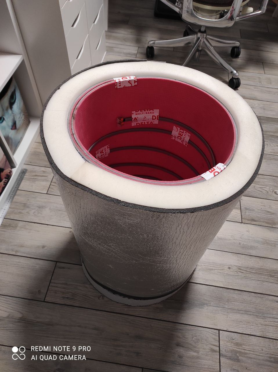

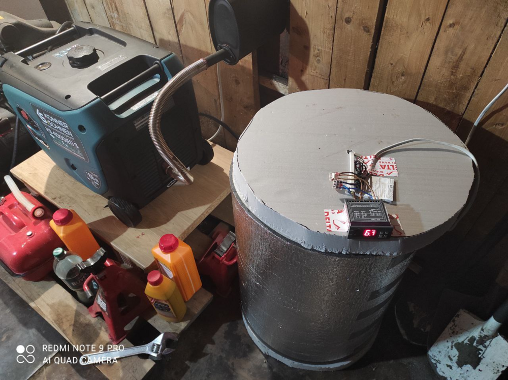

razzil Опубліковано: 26 грудня 2022 Поділитись Опубліковано: 26 грудня 2022 (змінено) У мене стоїть в металевому гаражі. Якщо температура зовнішня вище нуля, то вихлопа генератора вистачає, щоб балон не обмерзав. Звичайно треба дати кілька хвилин прогрітися на бензині. Але готуючись до мінусів вирішив зробити термос зі старого каремату, еппс, поролону, ще якогось утеплювача фольгованого. Всередині гріючий кабель десь ватт на 300. Термостат з олх за 250грн. Тепер температура завжди в межах 5-10 градусів. П.с. Не вихлопа, вихлоп на вулицю, а теплого повітря яким дує генератор. Змінено 26 грудня 2022 користувачем razzil 6 Посилання на коментар Поділитися на інших сайтах More sharing options...
volomoto Опубліковано: 26 грудня 2022 Поділитись Опубліковано: 26 грудня 2022 7 хвилин тому, razzil сказав: Термостат з олх за 250грн. Я б ще поставив аварійний термостат із ручним поверненням в робоче положення, бо вся та китайська електроніка не є надійною і може не відключити кабель при досягненні температури. 1 Посилання на коментар Поділитися на інших сайтах More sharing options...
Dmode Опубліковано: 26 грудня 2022 Поділитись Опубліковано: 26 грудня 2022 1 минуту назад, volomoto сказал: Я б ще поставив аварійний термостат із ручним поверненням в робоче положення, можна посилання на приклад? Посилання на коментар Поділитися на інших сайтах More sharing options...
Dendnepr Опубліковано: 26 грудня 2022 Поділитись Опубліковано: 26 грудня 2022 12 минут назад, razzil сказал: У мене стоїть в металевому гаражі. Якщо температура зовнішня вище нуля, то вихлопа генератора вистачає, щоб балон не обмерзав. Звичайно треба дати кілька хвилин прогрітися на бензині. Але готуючись до мінусів вирішив зробити термос зі старого каремату, еппс, поролону, ще якогось утеплювача фольгованого. Всередині гріючий кабель десь ватт на 300. Термостат з олх за 250грн. Тепер температура завжди в межах 5-10 градусів. П.с. Не вихлопа, вихлоп на вулицю, а теплого повітря яким дує генератор. О. У тебя же вроде rztk генератор был. А на фото другрй Посилання на коментар Поділитися на інших сайтах More sharing options...

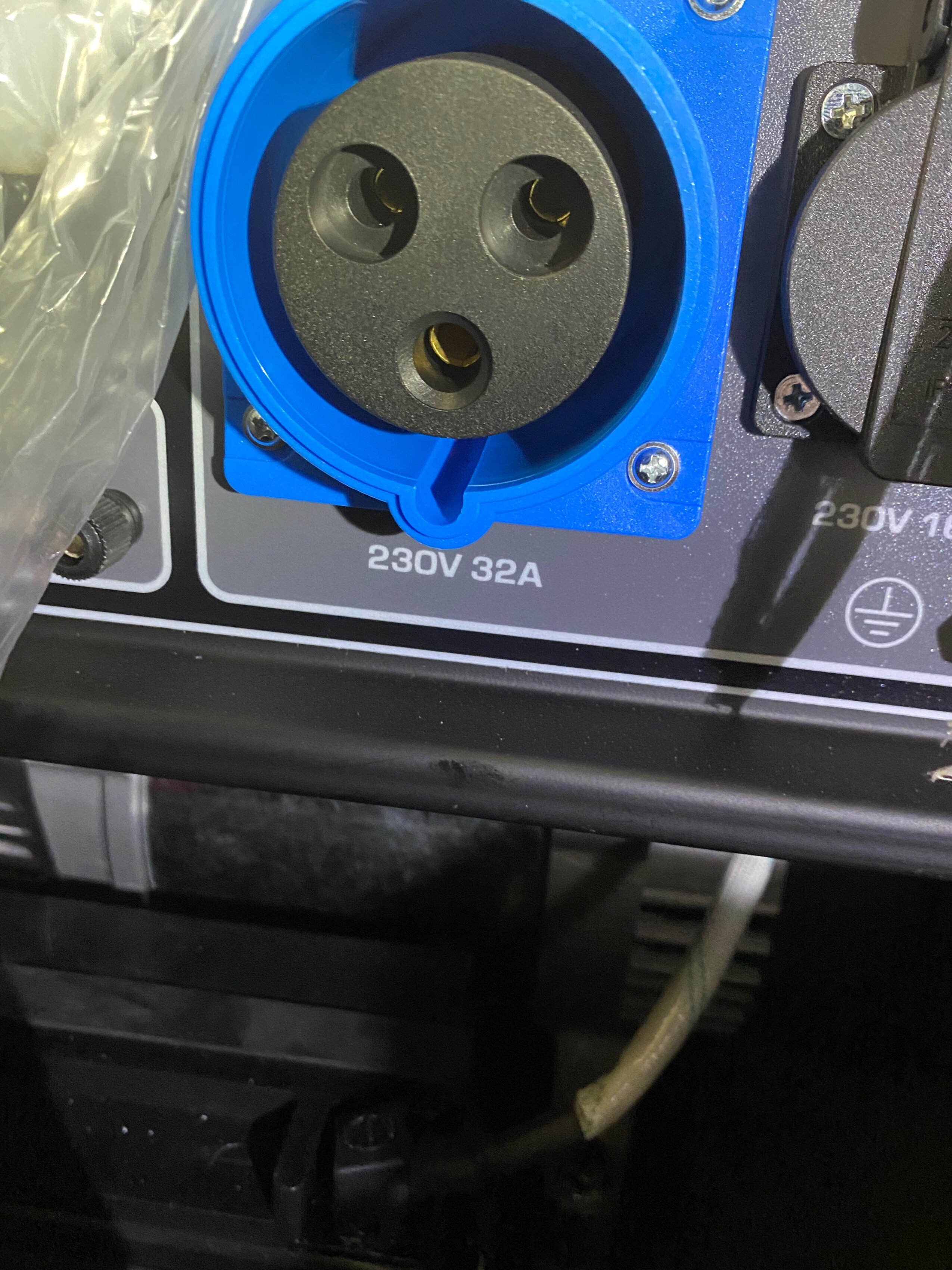

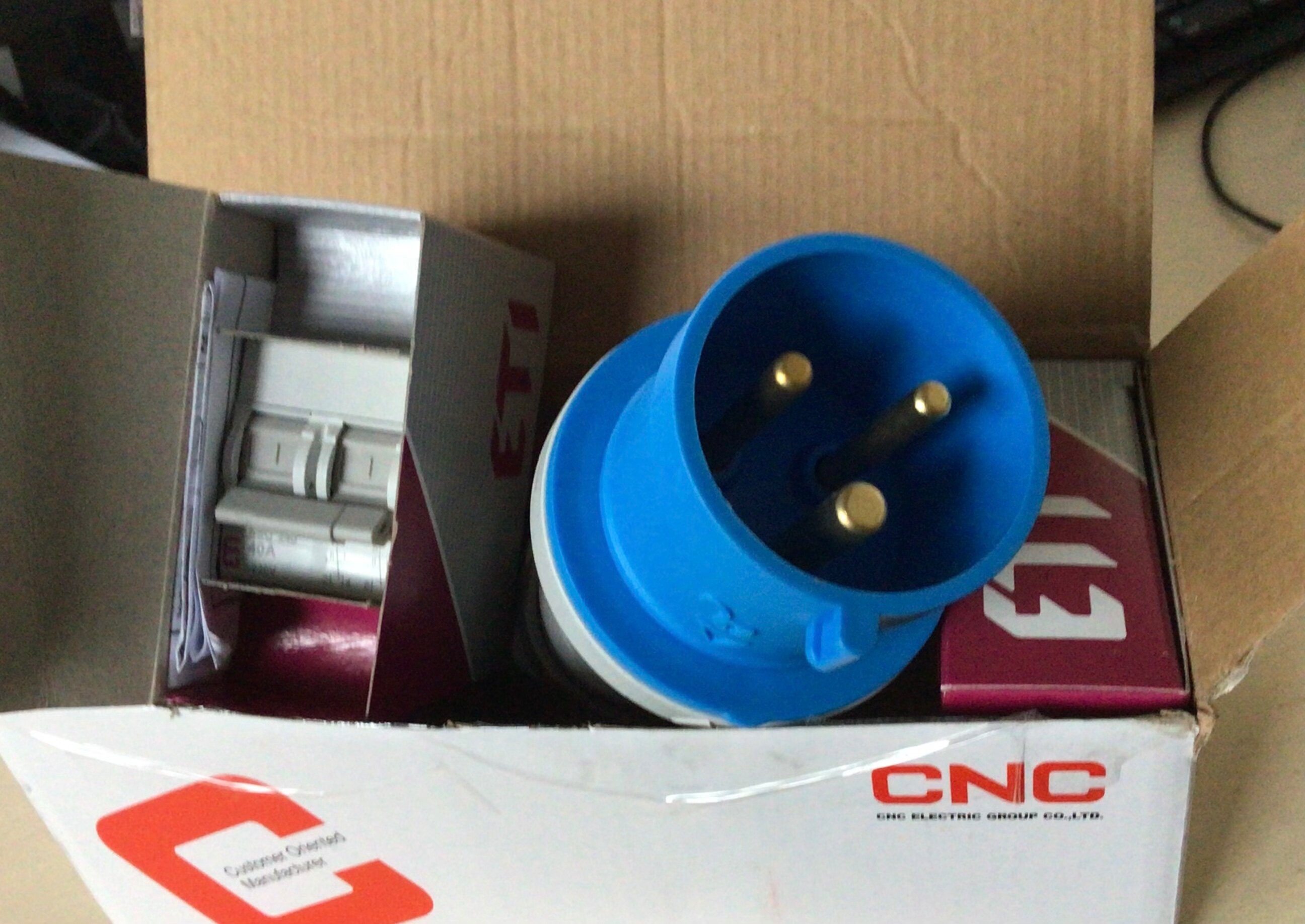

Фрай Опубліковано: 28 грудня 2022 Автор Поділитись Опубліковано: 28 грудня 2022 В 25.12.2022 в 22:37, Фрай сказал: на генераторі ось така розетка 3. хтось може запропонувати «папу»? (А заодно вимикач гена/місто Дякую, вже не треба. сьогодня випадково заскочив у якийсь магазин на Подолі, замовив, проплатив і завтра/післязавтра заберу на НП. Посилання на коментар Поділитися на інших сайтах More sharing options...
Фрай Опубліковано: 30 грудня 2022 Автор Поділитись Опубліковано: 30 грудня 2022 Штепсель как надо, а вот переключатель оказался не совсем Хагером какой-то ЕТІ, не знаю что это и стоит ли внимания? вернее сказать совсем не Хагер. Посилання на коментар Поділитися на інших сайтах More sharing options...
shneider_vova Опубліковано: 30 грудня 2022 Поділитись Опубліковано: 30 грудня 2022 9 минут назад, Фрай сказал: ЕТІ це нормальна фірмА, якщо не підробка 2 Посилання на коментар Поділитися на інших сайтах More sharing options...

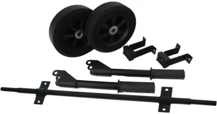

Фрай Опубліковано: 6 січня 2023 Автор Поділитись Опубліковано: 6 січня 2023 В поисках колесиков для КС звонил по разным тел. (Konner&Sohnen KS 7 КІТ) Одинаковая хрень, что написано есть в наличии, что нет, это все одни и те же барыги-перекупы или как их назвать. К примеру, в Сторгом нема в наявности, а в ks-ukraine.com.uа есть в наличии, но при перезвоне фиг. Все как при поиске самого генератора. В разговоре выясняется, что это одна и та же лавочка с плохой хриплой связью. Посилання на коментар Поділитися на інших сайтах More sharing options...
volomoto Опубліковано: 6 січня 2023 Поділитись Опубліковано: 6 січня 2023 (змінено) Я купив на базарі універсальні поворотні колеса, в яких монтажні отвори співпадали з отворами на рамі генератоа. Ціна питання десь 600 грн за чотири штуки. І ці колеса металеві і на підшипниках, а не якесь пластикове гіменце. Змінено 6 січня 2023 користувачем volomoto 1 Посилання на коментар Поділитися на інших сайтах More sharing options...
Фрай Опубліковано: 6 січня 2023 Автор Поділитись Опубліковано: 6 січня 2023 отакі? Транспортувальний Набір Konner&Sohnen KS 6-9D KIT Ці коштують 1666грн, але їх добре тягать по рівненькому, а якщо треба по ттраві чи по грунту? Бо я вирішив не ставити стаціонарно в гараж, а витягувати при потребі і ставити там де найменше буде заваджати сусідам. Посилання на коментар Поділитися на інших сайтах More sharing options...
DimaF Опубліковано: 7 січня 2023 Поділитись Опубліковано: 7 січня 2023 8 часов назад, Фрай сказал: Бо я вирішив не ставити стаціонарно в гараж, а витягувати при потребі і ставити там де найменше буде заваджати сусідам Так в гараже вiн и буде меньш всего заважать. Я вчора завiв свiй, с нормально зробленим переходником, то як наче часiки десь тiкают. Посилання на коментар Поділитися на інших сайтах More sharing options...
