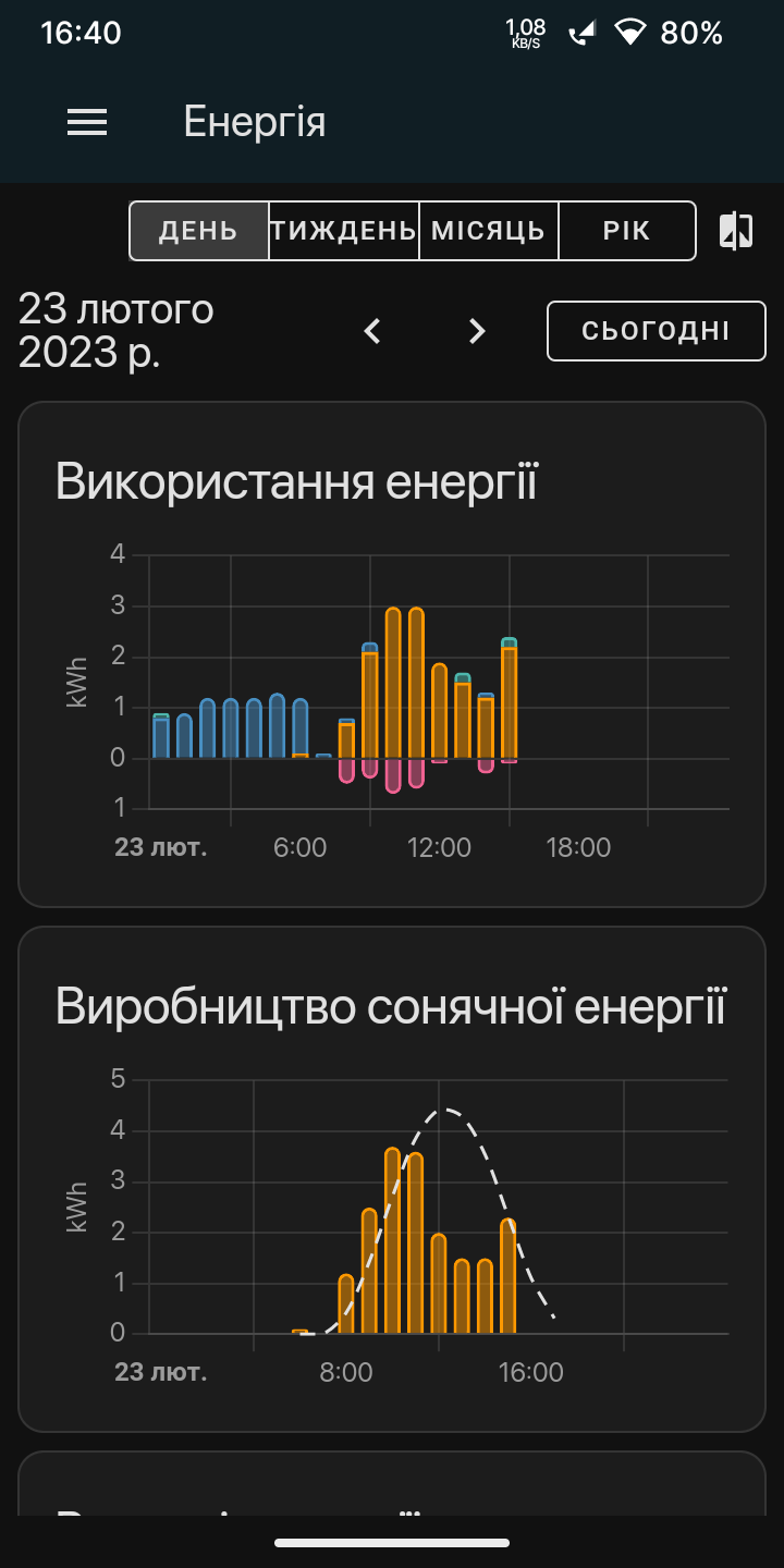

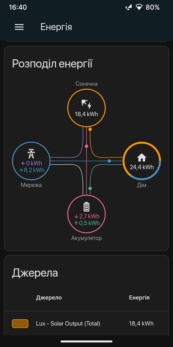

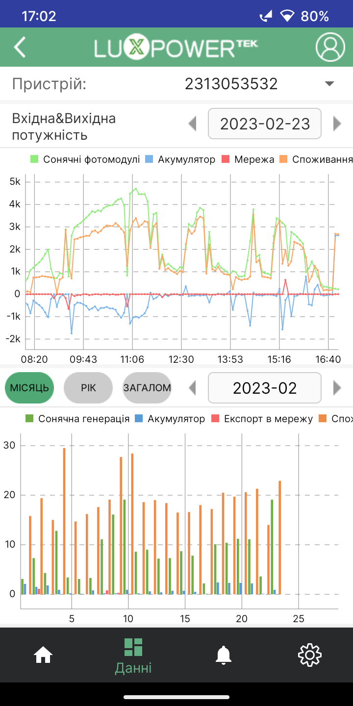

yur43 Опубліковано: 23 лютого 2023 Автор Поділитись Опубліковано: 23 лютого 2023 Тільки що, volomoto сказав: А яким чином напруга на акумуляторі показує надлишкову потужність сонця? Ток заряду від сонця встановлений досить високий, 50А. При активності сонця такий ток різко збільшує напругу на батареї. Пороговий підсилювач бачить зростання і нагружає інвертор пропорційно. Слідкування дуже точне, є сонце - є заряд. На графіках видно що піки заряду акумулятора досить короткі, схема реагує і вступає в роботу. Раніше сонце тупо заганяло заряд до 2,5кВт в батарею. Біда тільки що це працює поки треба тепло. Після березня приблудою треба шось інше гріти. 2 Посилання на коментар Поділитися на інших сайтах More sharing options...
Dmode Опубліковано: 23 лютого 2023 Поділитись Опубліковано: 23 лютого 2023 1 минуту назад, yur43 сказал: Ток заряду від сонця встановлений досить високий, 50А. При активності сонця такий ток різко збільшує напругу на батареї. Якщо батарея заряждена, і з'явилось сонце, то у Вас вмикається заряд батареї навіть якщо вона заряждена? Посилання на коментар Поділитися на інших сайтах More sharing options...
yur43 Опубліковано: 23 лютого 2023 Автор Поділитись Опубліковано: 23 лютого 2023 3 хвилини тому, Dmode сказав: А розумний будинок звідки читає дані про сонце? З рівня заряду батареї інвертора. Це схоже на рівень напруги, але з врахуванням токів заряду-розряду. Цей рівень не скаче так як напруга в вольтах. 1 Посилання на коментар Поділитися на інших сайтах More sharing options...
volomoto Опубліковано: 23 лютого 2023 Поділитись Опубліковано: 23 лютого 2023 3 хвилини тому, yur43 сказав: При активності сонця такий ток різко збільшує напругу на батареї. Пороговий підсилювач бачить зростання і нагружає інвертор пропорційно. Тобто при зарядженій батареї той підсилювач не зможе відслідкувати, що є надлишок сонця. Щоб ця система працювала, то батарея завжди має бути недозаряджена, що якби зменшує ефективну ємність батареї. 1 Посилання на коментар Поділитися на інших сайтах More sharing options...
yur43 Опубліковано: 23 лютого 2023 Автор Поділитись Опубліковано: 23 лютого 2023 (змінено) 9 хвилин тому, Dmode сказав: Якщо батарея заряждена, і з'явилось сонце, то у Вас вмикається заряд батареї навіть якщо вона заряждена? Світло не відключають, для чого мені заряджена батарея? Залишив там пару кВтгод про запас (параметр EOD). А сонцю дозволено заряджати до кінця. Змінено 23 лютого 2023 користувачем yur43 2 Посилання на коментар Поділитися на інших сайтах More sharing options...
yur43 Опубліковано: 23 лютого 2023 Автор Поділитись Опубліковано: 23 лютого 2023 1 хвилину тому, volomoto сказав: Тобто при зарядженій батареї той підсилювач не зможе відслідкувати, що є надлишок сонця. Щоб ця система працювала, то батарея завжди має бути недозаряджена, що якби зменшує ефективну ємність батареї. Літієві акуми в зарядженому стані деградують набагато швидше. Краще їх зберігати посередині, або навіть розрядженими (умовно). 1 Посилання на коментар Поділитися на інших сайтах More sharing options...
Dmode Опубліковано: 23 лютого 2023 Поділитись Опубліковано: 23 лютого 2023 А по вхідній напрузі або струму від панелей стан генерації можна відслідкувати? (замість напруги на бетареях) Посилання на коментар Поділитися на інших сайтах More sharing options...
yur43 Опубліковано: 23 лютого 2023 Автор Поділитись Опубліковано: 23 лютого 2023 (змінено) 9 хвилин тому, Dmode сказав: А по вхідній напрузі або струму від панелей стан генерації можна відслідкувати? (замість напруги на бетареях) Напруга на панелях поганий показник, краще струм. Але він буде, коли буде відбір потужності. Замкнуте коло. А батареї гарно індикують про стан генерації в режимі змішування і при низькому флоат параметрі. Взагалі, коли не буде перебоїв зі світлом, надлишки автоматично краще скидаються в мережу. Так саме простіше, зелений тариф, нетбілінг, нетмітерінг і т.д. Сьогоднішній день в цифрах Змінено 23 лютого 2023 користувачем yur43 3 Посилання на коментар Поділитися на інших сайтах More sharing options...
volomoto Опубліковано: 23 лютого 2023 Поділитись Опубліковано: 23 лютого 2023 10 хвилин тому, yur43 сказав: Світло не відключають, для чого мені заряджена батарея? Залишив там пару кВтгод про запас. А сонцю дозволено заряджати до кінця. В мене просто профдеформація, яка проявляється як підвищена чутливість до заниженої ефективністі обладнання 10 хвилин тому, yur43 сказав: Літієві акуми в зарядженому стані деградують набагато швидше. Краще їх зберігати посередині, або навіть розрядженими (умовно). Воно то так, але сама суть того, що для заміру надлишкової потужності від сонця, потрібно спочатку цією потужності спробувати зарядити акумулятор. Це накладає певні вимоги до акумулятора, а також збільшує кількість циклів. Для мене виглядає більш логічним плано збільшувати навантаження на трекер і просто порівнювати баланс потужностй не інверторі. Якщо починається підсос з мережі, то зупинитись. Якщо потужність з мережі збільшується, то зменшувати потужність навантаження. Виходить такий собі трекер, який можна повністю зробити програмно і не треба прив'язуватись до батареї. 3 Посилання на коментар Поділитися на інших сайтах More sharing options...
volomoto Опубліковано: 23 лютого 2023 Поділитись Опубліковано: 23 лютого 2023 (змінено) 18 хвилин тому, Dmode сказав: А по вхідній напрузі або струму від панелей стан генерації можна відслідкувати? (замість напруги на бетареях) Особливість панелей така, що поки не навантажив, то не знаєш, скільки вони зможуть видати. Можна мати додатковий сенсор сонячного випромінювання і його сигнал інтерпретувати з допомогою моделі генерації конкретного сонячного поля, але цей підхід всеодно дає похибку і вимагає додаткового дорогого обладнання. Якщо інвертор видає по якомусь протоколу інформацію про поточну генерацію, споживання та стан батареї, то можна самому написати трекер нульового балансу потужності. Але, як сказав @yur43, найпростіше віддавати в мережу, а потім з неї брати, ніж городити той зоопарк індивідуальних рішень. Змінено 23 лютого 2023 користувачем volomoto 4 Посилання на коментар Поділитися на інших сайтах More sharing options...
yur43 Опубліковано: 23 лютого 2023 Автор Поділитись Опубліковано: 23 лютого 2023 (змінено) 16 хвилин тому, volomoto сказав: В мене просто профдеформація, яка проявляється як підвищена чутливість до заниженої ефективністі обладнання Воно то так, але сама суть того, що для заміру надлишкової потужності від сонця, потрібно спочатку цією потужності спробувати зарядити акумулятор. Це накладає певні вимоги до акумулятора, а також збільшує кількість циклів. Для мене виглядає більш логічним плано збільшувати навантаження на трекер і просто порівнювати баланс потужностй не інверторі. Якщо починається підсос з мережі, то зупинитись. Якщо потужність з мережі збільшується, то зменшувати потужність навантаження. Виходить такий собі трекер, який можна повністю зробити програмно і не треба прив'язуватись до батареї. в розумному будинку таке легко реалізується. Всі дані про споживання, генерацію є, ЦАП на Аліекспрес 1-10в в регулятор твердотільний і налаштувати програму. Але такий міні варіант мені теж сподобався. Для ліферів балансування кількома відсотками ємності вплине на ресурс менше ніж знаходження в зарядженому стані тривалий час. Змінено 23 лютого 2023 користувачем yur43 1 Посилання на коментар Поділитися на інших сайтах More sharing options...

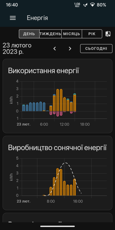

yur43 Опубліковано: 23 лютого 2023 Автор Поділитись Опубліковано: 23 лютого 2023 (змінено) Особливість описаного варіанту в пропорційному навантаженні сонця з мінімальним використанням акумулятора. В кінці графіка сонця немає і духовку увімкнули. Провали вдень - хмари. Змінено 23 лютого 2023 користувачем yur43 2 Посилання на коментар Поділитися на інших сайтах More sharing options...

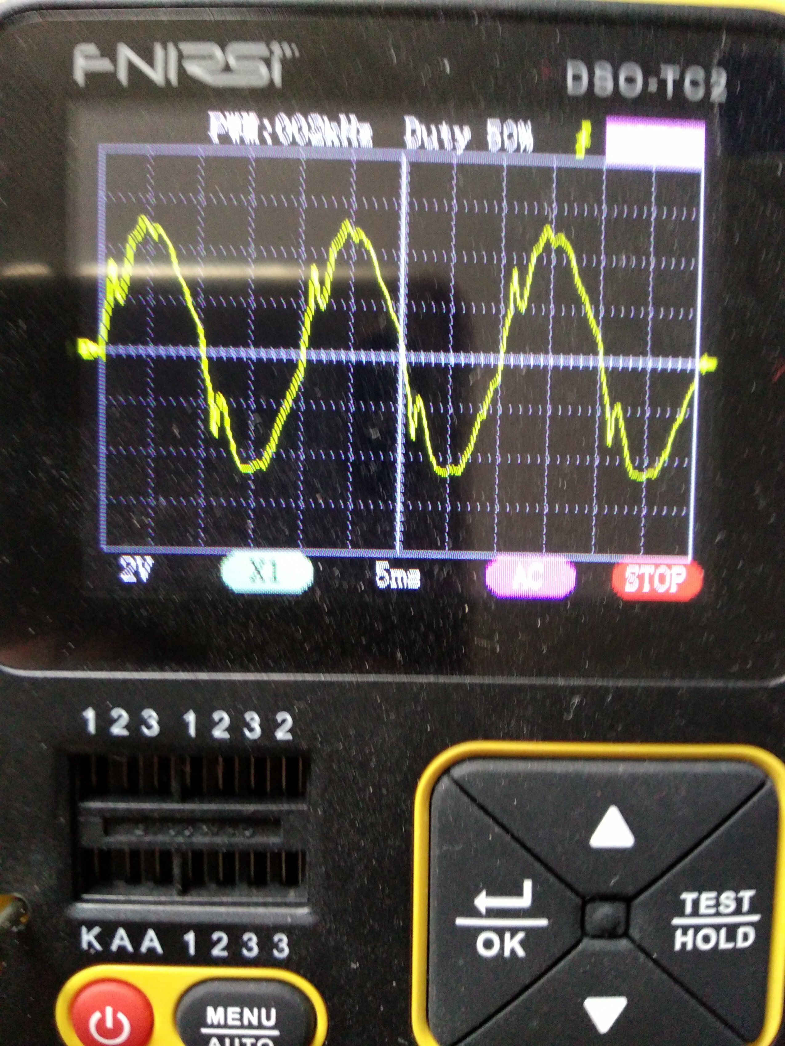

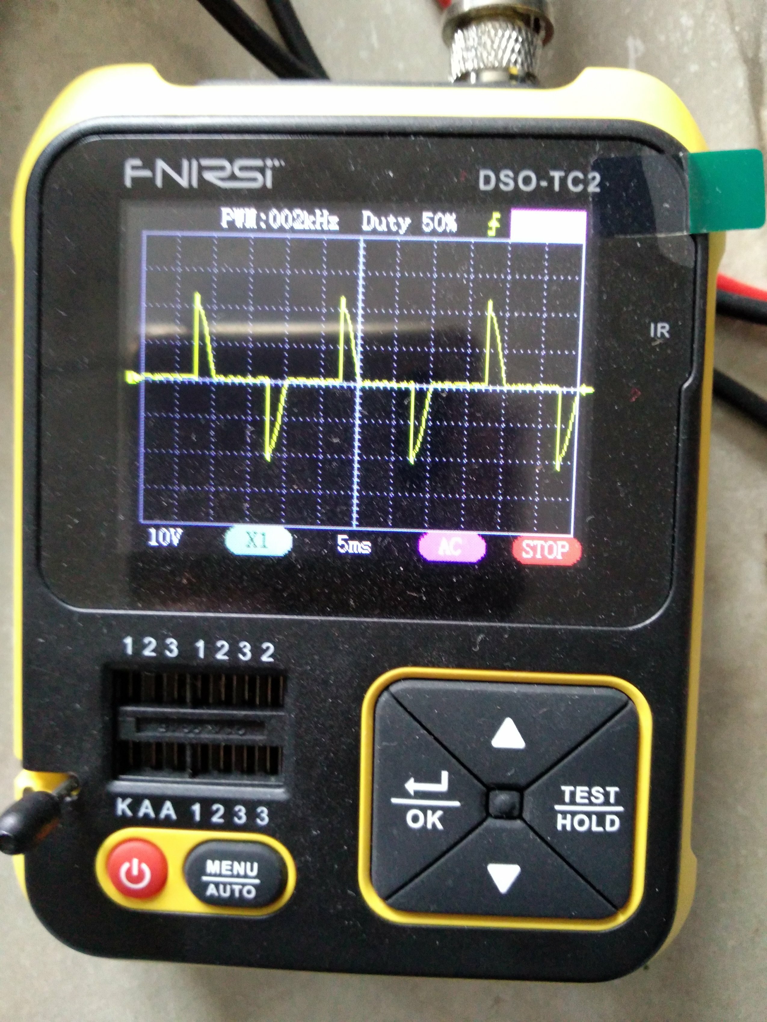

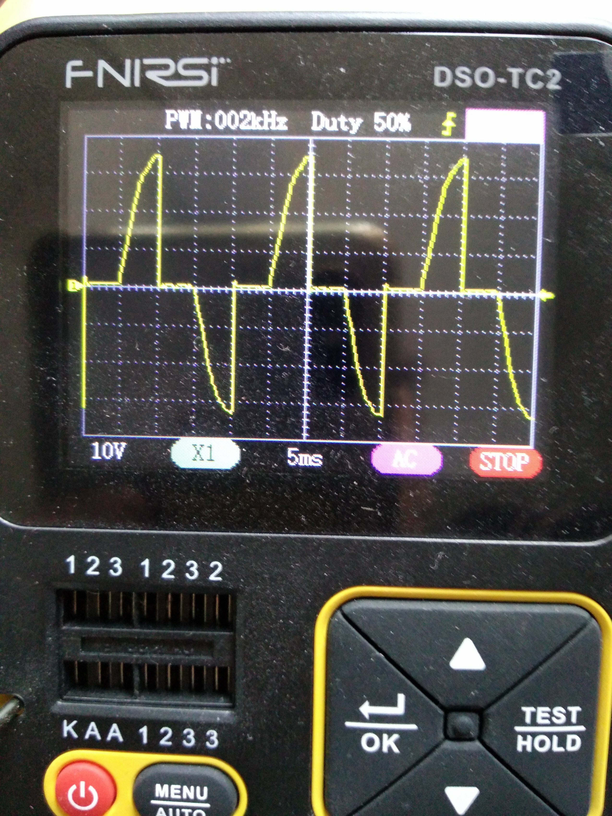

volomoto Опубліковано: 3 березня 2023 Поділитись Опубліковано: 3 березня 2023 @yur43ваш інвертор нормально пореносить навантаження, яке регулюється фазовим зсувом? Мені цікаво яка залежність коефіцієнта потужності від зсуву фази і як це впливає на максимальну вихідну потужність інвертора. Посилання на коментар Поділитися на інших сайтах More sharing options...
yur43 Опубліковано: 3 березня 2023 Автор Поділитись Опубліковано: 3 березня 2023 2 години тому, volomoto сказав: @yur43ваш інвертор нормально пореносить навантаження, яке регулюється фазовим зсувом? Мені цікаво яка залежність коефіцієнта потужності від зсуву фази і як це впливає на максимальну вихідну потужність інвертора. які дані потрібно? Параметр Qac(Var) є, так він завжди на "0". Навантажую весь будинок, з реактивних тільки компресори холодильника, кондиціонера, компресор для септика, фазоімпульсний регулятор навантажений ТЕНом 2,5кВт. Перегружав інвертор 6кВт, перегрів разок до 80С МРРТ, все працює. А перехідні процеси при пропаданні-появі мережі знатні. Запобіжник на трансформаторному БЖ привода воріт поставив 4А замість 1А. Як точніше відповісти, напишіть? 1 Посилання на коментар Поділитися на інших сайтах More sharing options...
volomoto Опубліковано: 3 березня 2023 Поділитись Опубліковано: 3 березня 2023 Мене цікавить тільки ця частина: 1 годину тому, yur43 сказав: фазоімпульсний регулятор навантажений ТЕНом 2,5кВт Бо там є цікавий момент із природою фазоімпульсного регулювання: на 50% потужності навантаження включається на піку напруги, відповідно інвертор має встигнути відреагувати на такий великий стрибок струму. І це відбується 50 разів в секунду. Чим швидше і точніше інвертор реагує тим менше гармонік буде утворюватись і тим більший буде коефіцієнт потужності (PF): Прихований текст В даному випадку причина коефіцієнта потужності не в індуктивному чи ємнісному навантаженні (тому Var = 0), а у відносно великому коефіцієнті гармонік. Але ефект PF завжди однаковий: він показує корисну потужність, яку можна взяти від джерела. Відповідно навіть вносяти тиристорний регулятор, який керує навіть активним навантаженням, ми обмежуємо максимальну потужність інвертора. Я б хотів знати наступну залежніть: PF = f(a), де a — кут вмикання тиристора (від 0 до 180º). Ідеально було б ще побачити осцилограми стурму і напруги та проааналізувати їх на предмет піків та провалів. Посилання на коментар Поділитися на інших сайтах More sharing options...
yur43 Опубліковано: 4 березня 2023 Автор Поділитись Опубліковано: 4 березня 2023 (змінено) Навантаження 1400Вт, приблизно половина отой ТЕН. Температура силової частини як звичайно. Я не думаю що силова частина має зворотній звязок по формі сигналу, швидше за все тільки по напрузі. Змінено 4 березня 2023 користувачем yur43 1 Посилання на коментар Поділитися на інших сайтах More sharing options...
yur43 Опубліковано: 4 березня 2023 Автор Поділитись Опубліковано: 4 березня 2023 Навантаження 2.4кВт. ТЕН приблизно 50% 1 Посилання на коментар Поділитися на інших сайтах More sharing options...

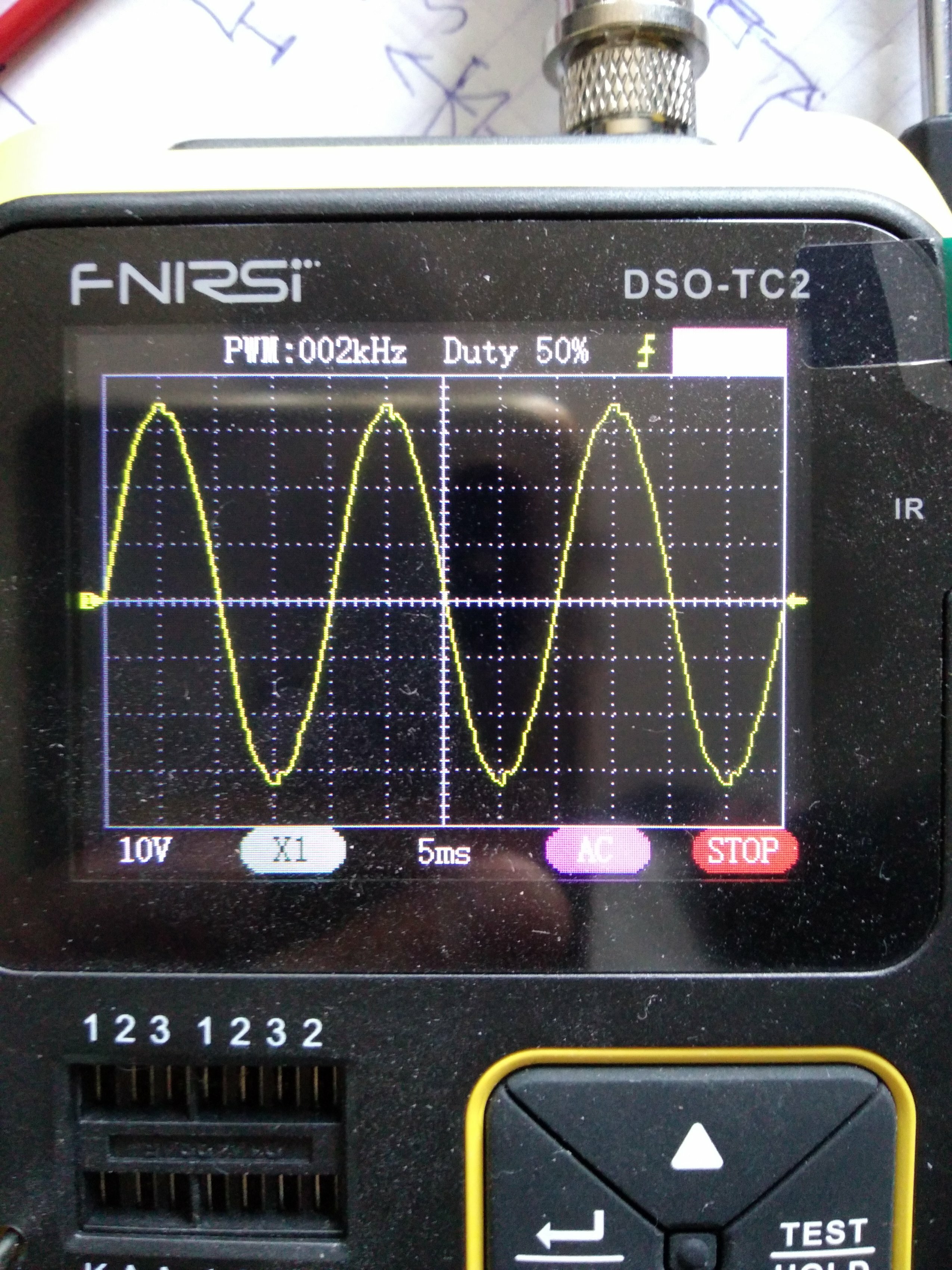

volomoto Опубліковано: 11 березня 2023 Поділитись Опубліковано: 11 березня 2023 04.03.2023 в 08:56, yur43 сказав: Я не думаю що силова частина має зворотній звязок по формі сигналу, швидше за все тільки по напрузі. Це насправді то саме, бо якщо зворотній звязок по миттєвому значенні напруги, а в синусних інверторів він саме такий, то форма виходить сама собою. Дякую за очцилограми, правда маю до них кілька питань. Отут навантаження включається при високій напрузі, а виключається при переході через нуль: 04.03.2023 в 08:56, yur43 сказав: А тут навпаки: 04.03.2023 в 10:31, yur43 сказав: Це регулятор сам визначає в якому режимі йому працювати? 1 Посилання на коментар Поділитися на інших сайтах More sharing options...
yur43 Опубліковано: 11 березня 2023 Автор Поділитись Опубліковано: 11 березня 2023 Сам тільки побачив То я щупи притулив не на ТЕН, а на регулятор, через це вийшла інверсія. Регулятор BERM 25А, працює все добре, будинок нагрівся від сонця, котел вночі майже не працює. Ще маю регулятори EARU 40A, може кому треба, лишні. Сьогодні сонця немає, але вчорашнє все я не спожив, його багато, а ТЕН 2,5кВт. 1 Посилання на коментар Поділитися на інших сайтах More sharing options...
volomoto Опубліковано: 11 березня 2023 Поділитись Опубліковано: 11 березня 2023 13 хвилин тому, yur43 сказав: То я щупи притулив не на ТЕН, а на регулятор, через це вийшла інверсія. То яка з осцилограм показує напругу на ТЕНі? Посилання на коментар Поділитися на інших сайтах More sharing options...
yur43 Опубліковано: 11 березня 2023 Автор Поділитись Опубліковано: 11 березня 2023 (змінено) Перша ТЕН, друга на регуляторі. Рівні потужності 1-25%, 2-50%. Змінено 11 березня 2023 користувачем yur43 1 Посилання на коментар Поділитися на інших сайтах More sharing options...

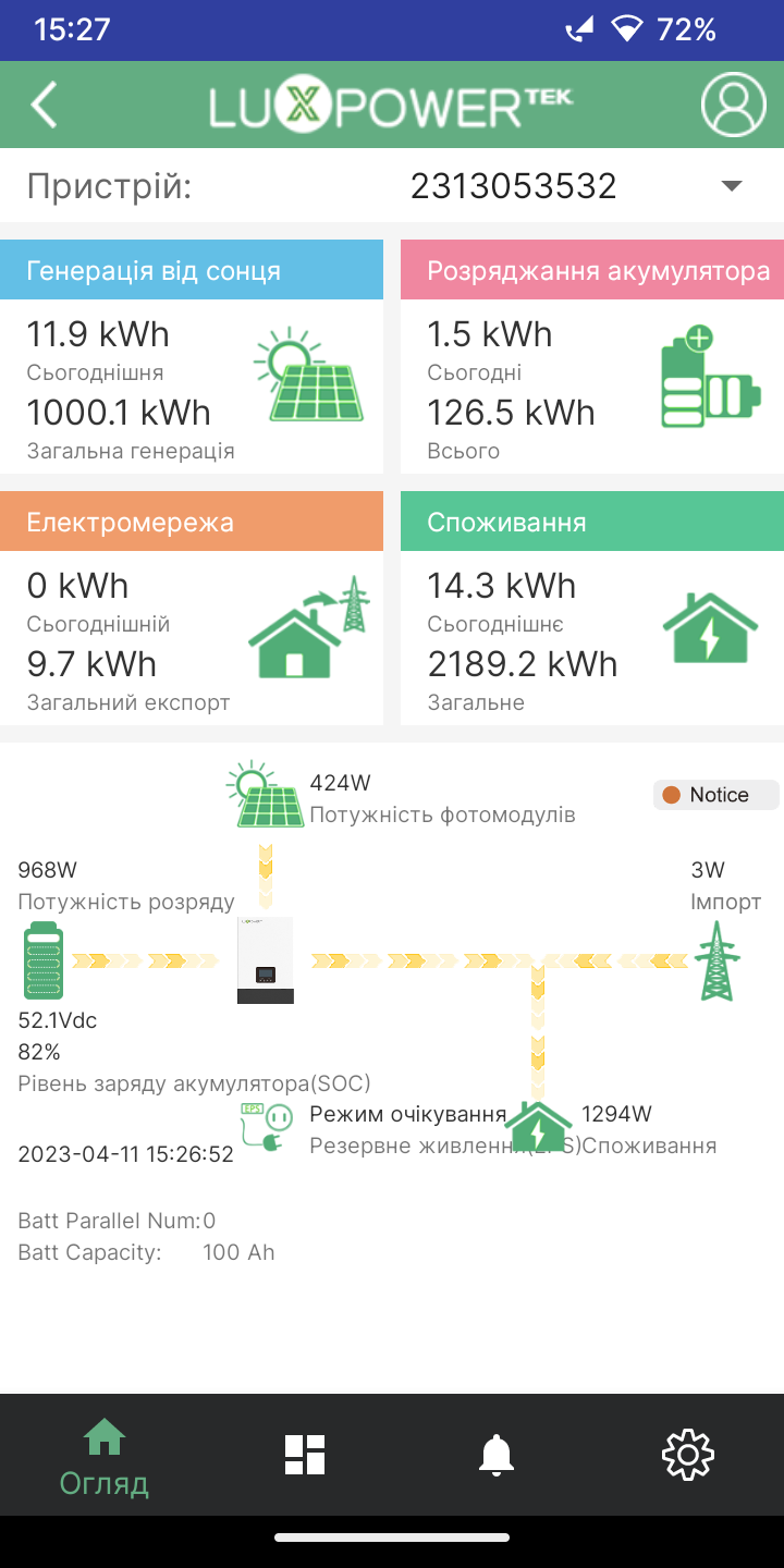

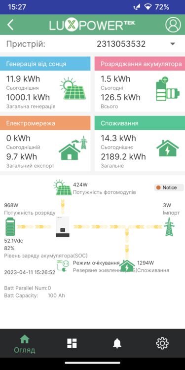

yur43 Опубліковано: 11 квітня 2023 Автор Поділитись Опубліковано: 11 квітня 2023 Ну що, з першим мегаватом 4 Посилання на коментар Поділитися на інших сайтах More sharing options...
dneprstab Опубліковано: 14 квітня 2023 Поділитись Опубліковано: 14 квітня 2023 В 11.04.2023 в 15:30, yur43 сказал: Ну що, з першим мегаватом Клуб міліанєров ? 👏👏👏 1 Посилання на коментар Поділитися на інших сайтах More sharing options...
