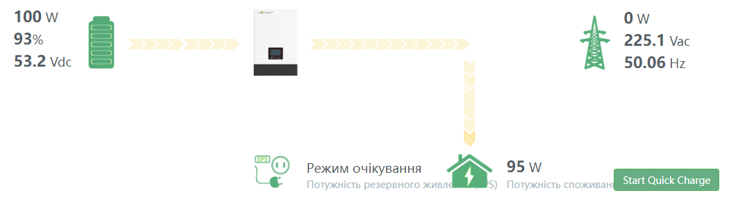

2 хвилини тому, yur43 сказав:
головна вкладка - сумарний заряд-розряд акумулятора
Так, це наче додав, але цікаво похвилинно побачити :)
4 хвилини тому, DraVVa сказав:
ота розова колонка, там є підсумкова потужність заряду-розряду за весь період роботи. Мій інвертор порахував заряду майже вдвічі більше ніж розряду. А мають бути схожі значення.
Змінено користувачем yur43
В мене спочатку старі свинцево-кислотні стояли - постійний хоч і невеликий заряд ... Літій лише кілька діб
Типова картинка вночі така
Змінено користувачем DraVVa
2 хвилини тому, DraVVa сказав:
тоді треба тривалішу статистику
Написав у підтримку виробнику про отой глюк з оцінкою енергії батареї.
Відповідь
Інвертор SNA завжди має вільну зарядку або розрядку, щоб підтримувати високу напругу на шині для негайного перемикання інвертора в разі збою мережі.
норм з'їхали

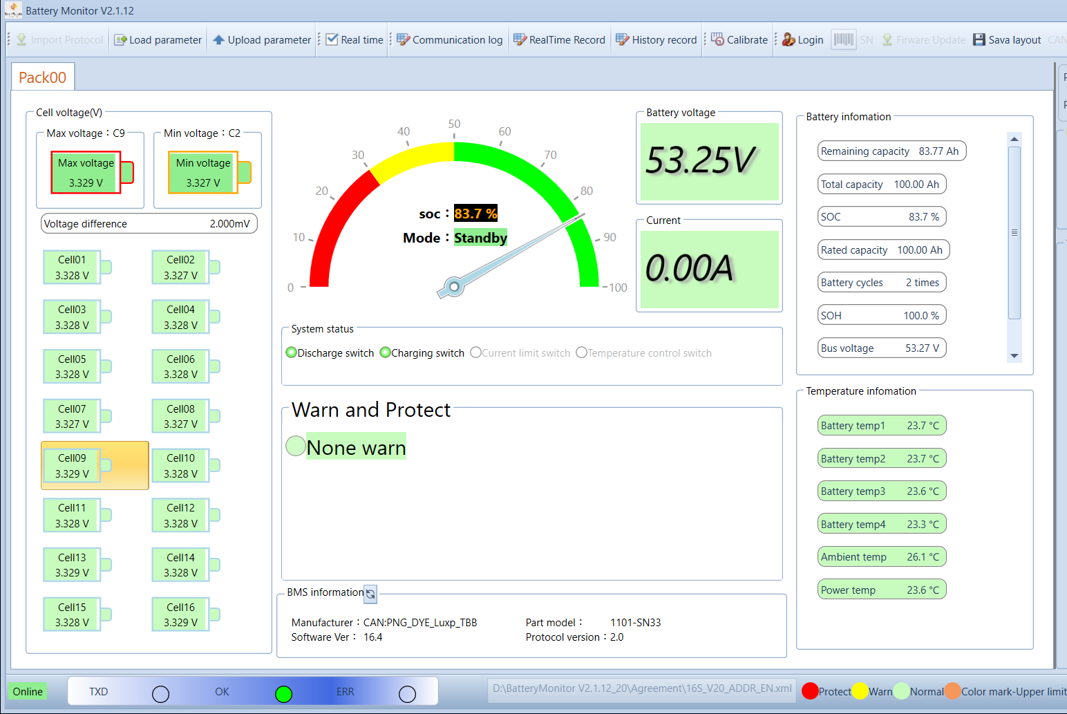

17 годин тому, DraVVa сказав:

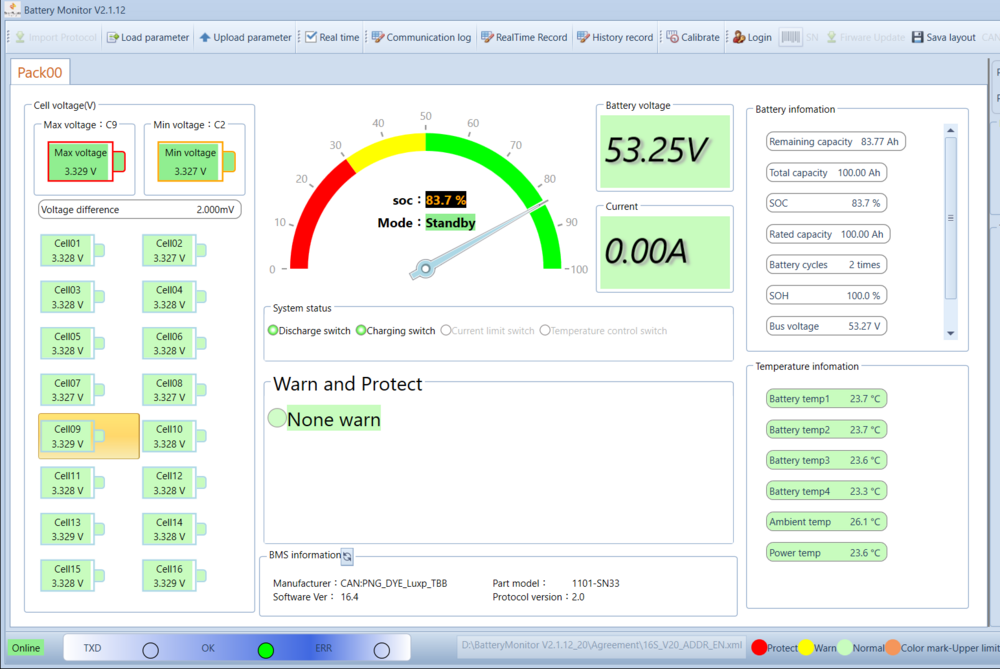

Налашував звязок БМС з РС.
Можете поділитися програмою? Просто у Вас версія новіша (2.1.12), а у мене 2.1.9
52 хвилини тому, sanyas15 сказав:
Так, звісно. Лінк де скачав www.seplos.com/en/download.html?group_id=6318 (потрібна реєстрація)
site-1306369054.file.myqcloud.com/5238231383873796/3s5HJmR652.zip
чи Вам зіп на пошту ?

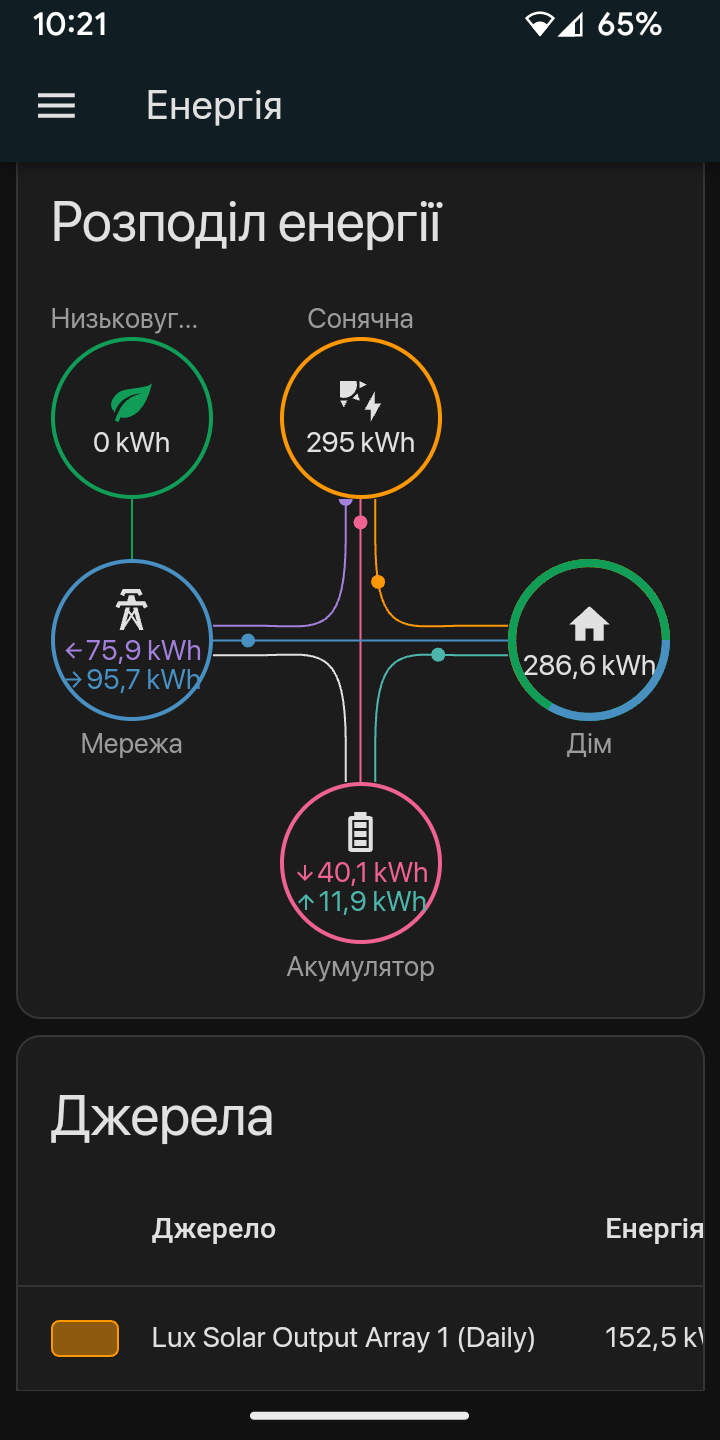

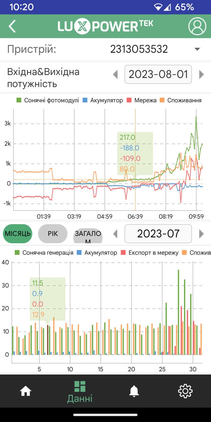

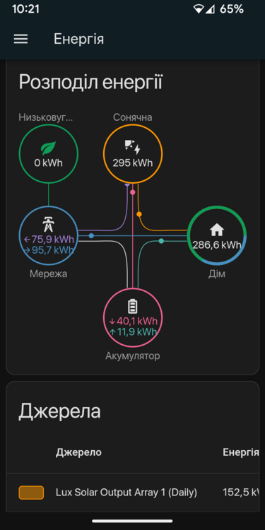

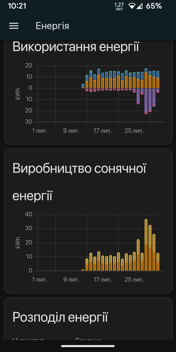

Статистика за липень.
В HA увійшов неповний місяць, я там трохи намудрив з сутностями.
Повні дані
генерація 421кВт*год
споживання 390кВт*год
повернуто в мережу 76кВт*год

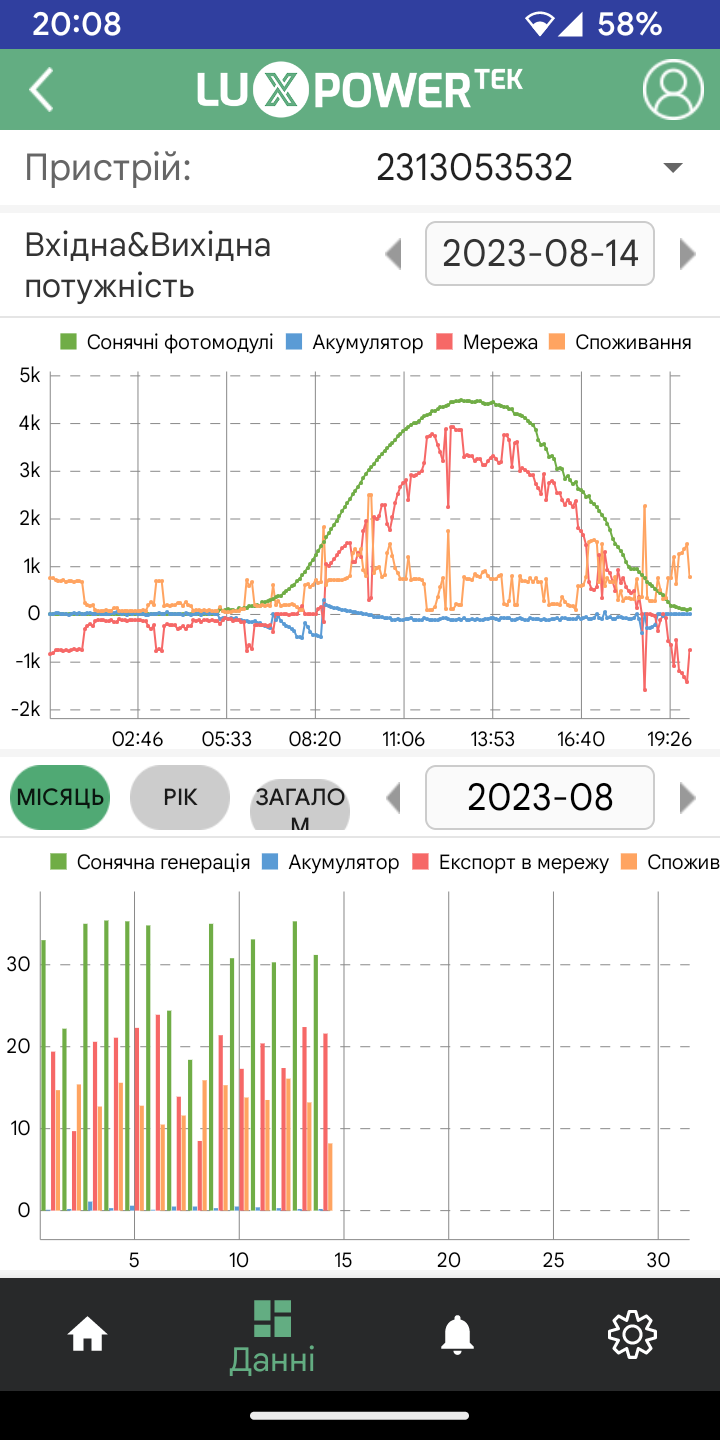

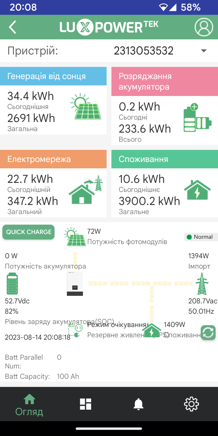

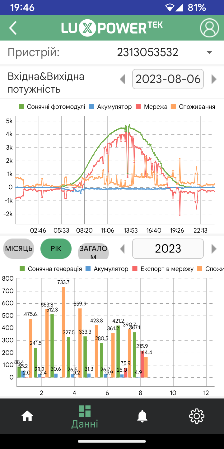

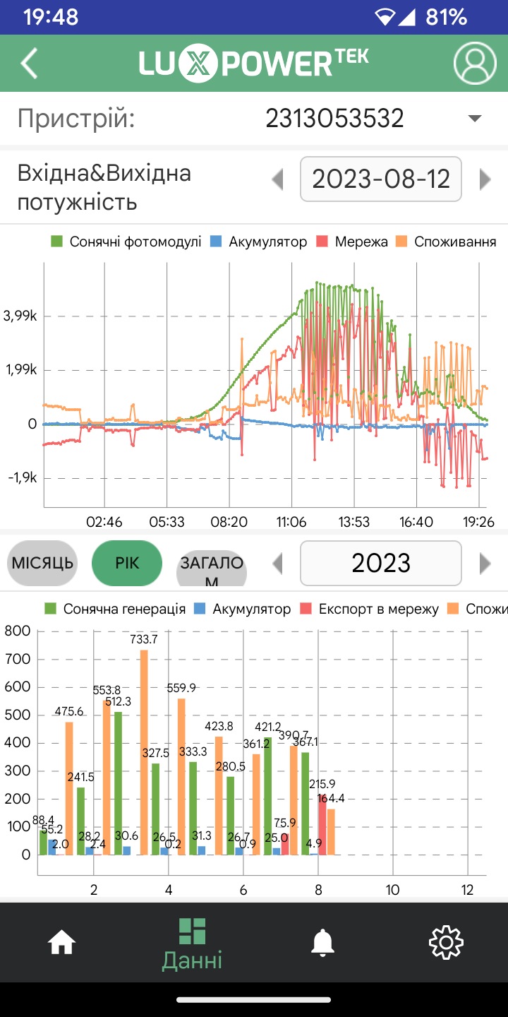

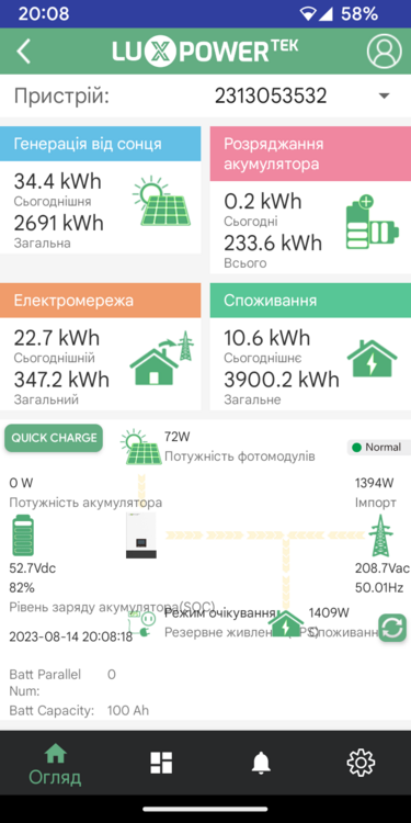

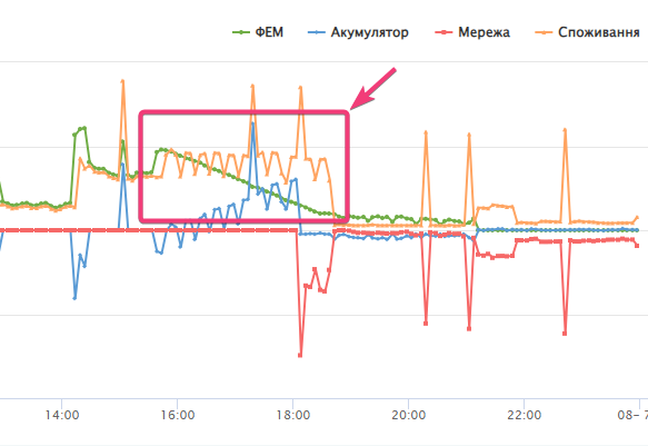

11.08.2023 в 19:02, yur43 сказав:
з'явилася певна аналітика
А є у Вас графік генерації за один із спекотних днів ?
Бо мене здувувала крива в моєму випадку
Сонце шпарило дай боже, але отримав якесь лінійне падіння :(
11 хвилин тому, yur43 сказав:
Лінійно це добре
Дякую
Передивився свої ж показники за різні дні і зрозумів що в ці години то і є максимальні цифри.

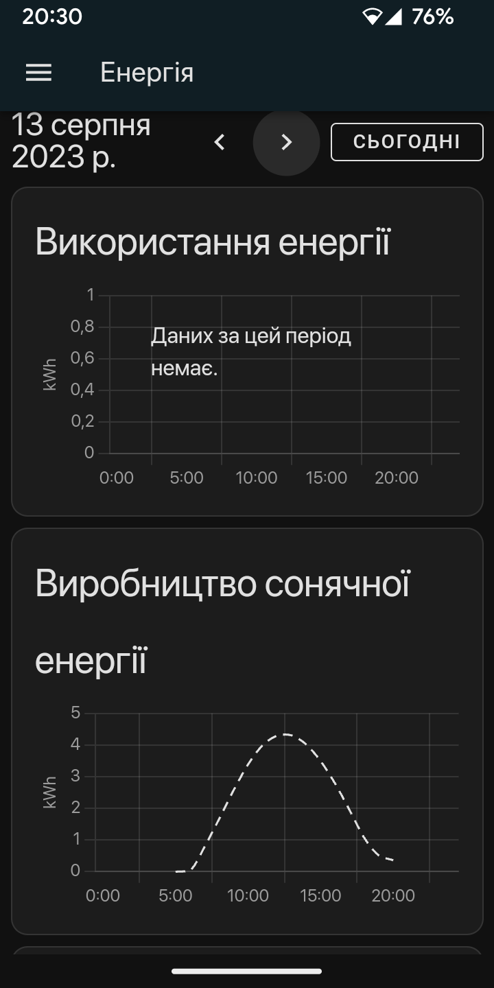

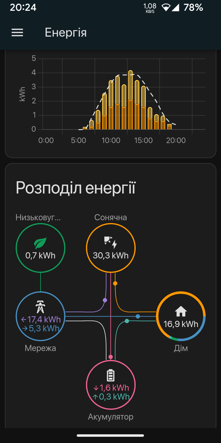

В Hass ще й прогноз показує, біля генерації лінія. Оцінюється сонячна активність і місцеві погодні умови. Там мої дані для однонаправленого поля 5,4 кВт. По факту маю два поля по 2,7 кВт на схід і захід по 30°. Так воно майже співпадає.
