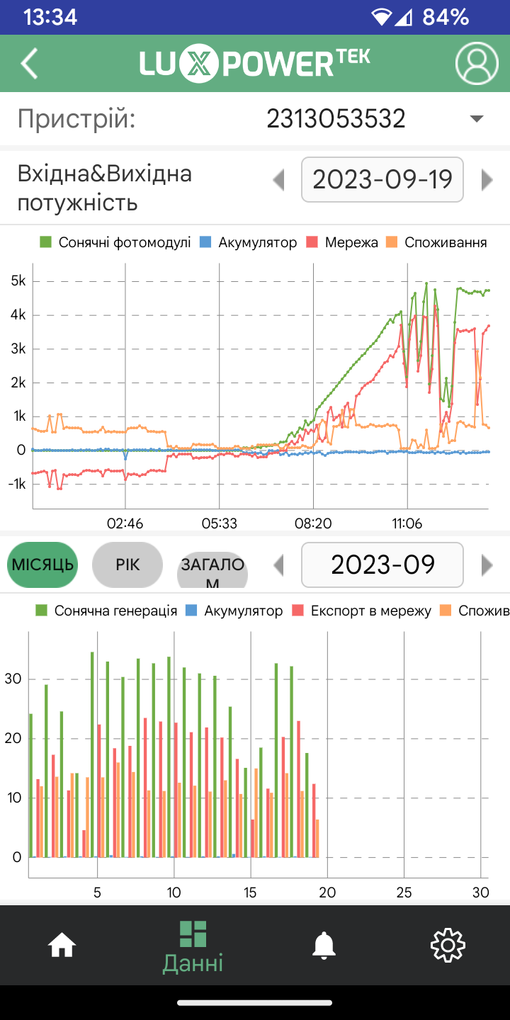

Був я незадоволений рівнем шуму вентиляторів на максимальній потужності. Ще до 3кВт шуму майже не чути, а от під 5кВт воно шумить.
Виявилося що я налаштував діапазон 30-40С, а досягнути при високій потужності такої температури - вентилятору треба напрягтися.
По досвіду власників Deye, які вважають нормальною температуру 80С, переналаштував вентилятори і сталося чудо, їх знову не чути.
Якщо хто захоче повторювати мій досвід, стартова температура першого радіатора 30С, другого і МРРТ 35С, дельта першого 10С, другого і третього 20С.
Питання - міняти свій Люкс на Дею, яка по факту номінальну потужність не витягує, відпало.

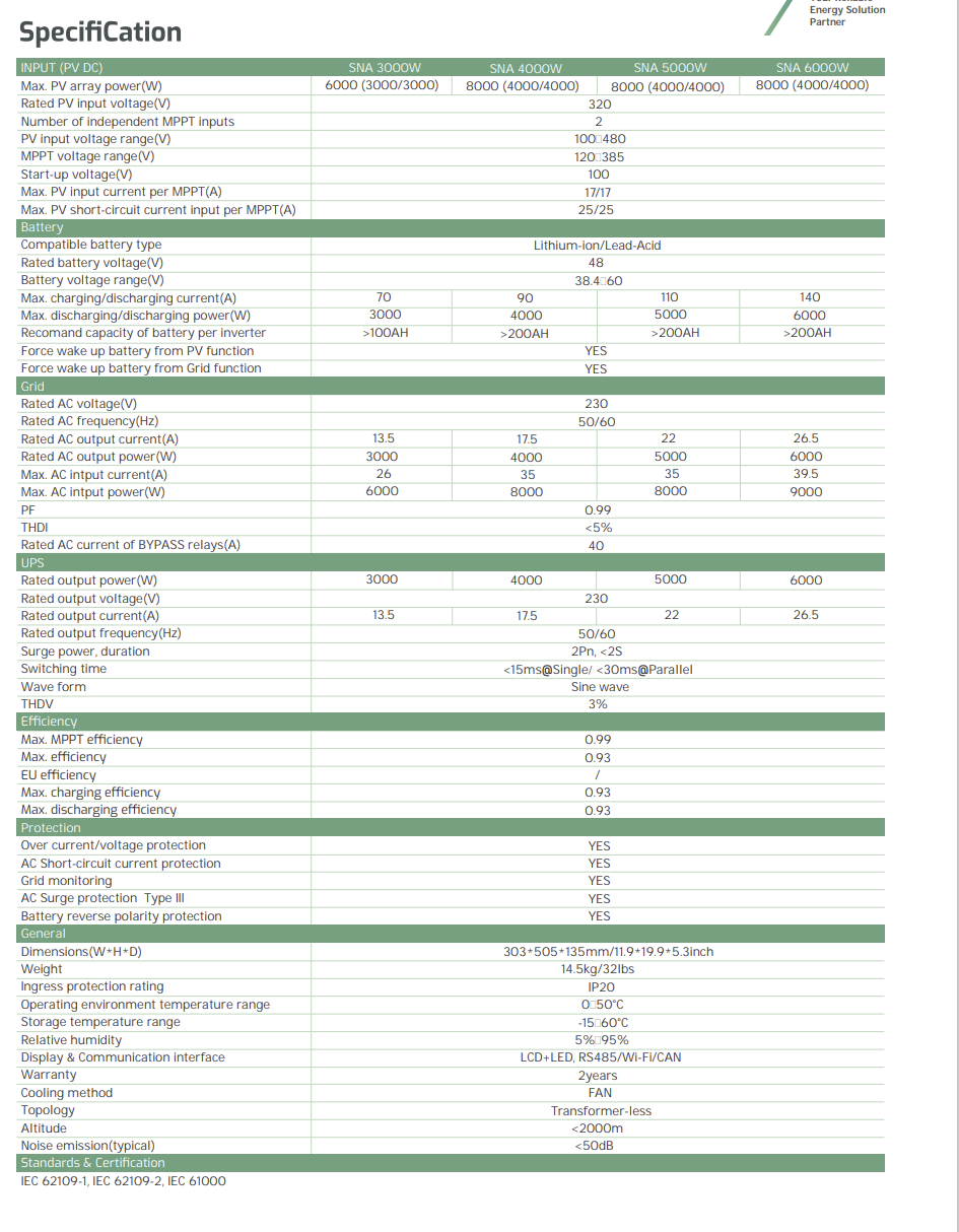

Виробник LuxPower виявився чеснішим, вказавши параметри безшумної серії LXP реальні цифри. Інвертори цієї серії - аналог Deye, вихлоп буде абсолютно ідентичним.
До речі, у 5кВт і 6кВт LXP однакова начинка, там взагалі різниця незрозуміла.
пане, ви зплутали нагрів МРРТ на точках неоптимальної роботи і відповідно його охолодження в режимі з відносно вищою оптимальністю напруги входу сонця з дірейтингом, і носитеся з тим як бабця зі ступою. І шукаєте охочих з вами поноситися)))) Не є тут таких.
А за рекламу Люкса дякую. Скоро в наявності нові моделі з 17А МРРТ та ще і 6кВт потужності!!!)))
