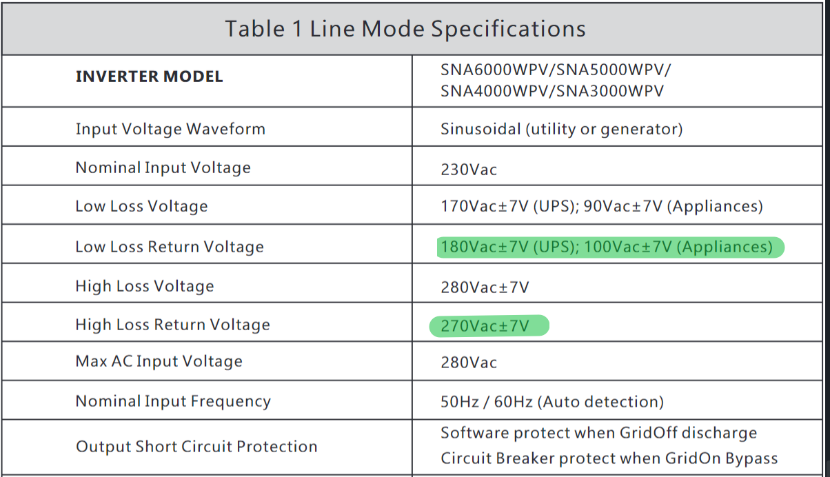

Dmode Опубліковано: 2 травня Поділитись Опубліковано: 2 травня (змінено) Глянув на прийнятний діапазон мережі в параметрах Люкса і виникли питання: Прихований текст Чи означає це, що вищий поріг відсікання на Зубрі, який стоятиме перед Люксом можна налаштовувати на 270В, і відповідно нижчий 180В для режиму UPS або взагалі 100В для режиму Appliances? Як працюватиме люкс на такому широкому діапазоні: - на виході буде видавати таку саму напругу як на вході (наприклад дла 270В або 100В). - чи на виході буде нормальна напруга, а вхідна мережа буде використовуватись лише для зарядки акумів? Змінено 2 травня користувачем Dmode Посилання на коментар Поділитися на інших сайтах More sharing options...
yur43 Опубліковано: 2 травня Автор Поділитись Опубліковано: 2 травня 31 хвилину тому, Dmode сказав: - на виході буде видавати таку саму напругу як на вході (наприклад дла 270В або 100В). - чи на виході буде нормальна напруга, а вхідна мережа буде використовуватись лише для зарядки акумів? 1. Так, всі гібриди всередині з'єднують вхід з виходом, крім Кінга. 2. Ні. Тільки Кінг так працює. 1 Посилання на коментар Поділитися на інших сайтах More sharing options...

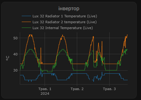

OlegYAVA Опубліковано: 3 травня Поділитись Опубліковано: 3 травня Десь проскакувало в темі про охолодження. Що робили з тим шумом. На YouTube знаходив відео, що просто вентилятори замінили на інші, тихіші. Хто як боровся? Посилання на коментар Поділитися на інших сайтах More sharing options...
yur43 Опубліковано: 3 травня Автор Поділитись Опубліковано: 3 травня 23 хвилини тому, OlegYAVA сказав: Десь проскакувало в темі про охолодження. Що робили з тим шумом. На YouTube знаходив відео, що просто вентилятори замінили на інші, тихіші. Хто як боровся? я поставив плавні регулятори на заводські вентилятори, в темі писав. Все добре, їх майже не чути. Посилання на коментар Поділитися на інших сайтах More sharing options...
Dmode Опубліковано: 3 травня Поділитись Опубліковано: 3 травня 57 хвилин тому, yur43 сказав: я поставив плавні регулятори на заводські вентилятори, в темі писав. Все добре, їх майже не чути. Можна посилання? Бо не знайшов... Посилання на коментар Поділитися на інших сайтах More sharing options...
OlegYAVA Опубліковано: 3 травня Поділитись Опубліковано: 3 травня 29 хвилин тому, Dmode сказав: Можна посилання? Бо не знайшов... Аналогічно. Просто 30+ сторінок теми зараз і не маю коли прочісувати. Теж прошу тикнути носом Посилання на коментар Поділитися на інших сайтах More sharing options...
yur43 Опубліковано: 3 травня Автор Поділитись Опубліковано: 3 травня 46 хвилин тому, Dmode сказав: Можна посилання? Бо не знайшов... та я і сам не знайшов. www.aliexpress.com/item/1005003129506171.html?spm=a2g0o.order_list.order_list_main.149.7c381802LAKQ08 отаких 3 штуки Посилання на коментар Поділитися на інших сайтах More sharing options...
Dmode Опубліковано: 3 травня Поділитись Опубліковано: 3 травня Я про проблему з надмірним шумом хотів прочитати. То вона в Люксі є? 5 хвилин тому, yur43 сказав: www.aliexpress.com/item/1005003129506171.html?spm=a2g0o.order_list.order_list_main.149.7c381802LAKQ08 По якому алгоритму з цими платами охолодження працює? Посилання на коментар Поділитися на інших сайтах More sharing options...
blacktigra Опубліковано: 3 травня Поділитись Опубліковано: 3 травня 17 минут назад, Dmode сказал: Я про проблему з надмірним шумом хотів прочитати. То вона в Люксі є? Як на мене, то шум порівняний із тим інвєнтором що в тебе зараз стоїть. Він просто трохи інакший. 1 Посилання на коментар Поділитися на інших сайтах More sharing options...
yur43 Опубліковано: 3 травня Автор Поділитись Опубліковано: 3 травня 53 хвилини тому, Dmode сказав: Я про проблему з надмірним шумом хотів прочитати. То вона в Люксі є? По якому алгоритму з цими платами охолодження працює? заводський варіант шумить, після переробки шум менший, рівномірний, не заважає абсолютно. З плати заводської вивожу +/-/контроль оберт. і підключаю до вище-вказаної плати. Нові плати налаштував 40-60С, там пропорційне керування. Згідно заводського моніторингу, можна верхню межу ще підняти, стане ще тихіше, бо піки вище 52С не лізуть. 1 Посилання на коментар Поділитися на інших сайтах More sharing options...

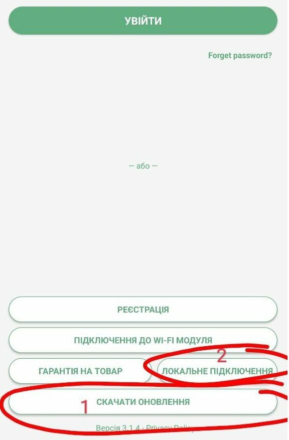

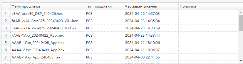

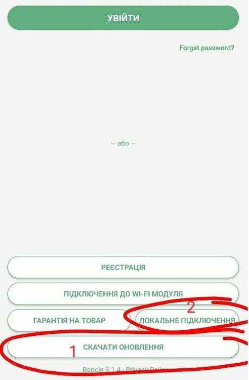

Dmode Опубліковано: 3 травня Поділитись Опубліковано: 3 травня Яким чином оновлюється прошивка в Люксах? Чи можливо це зробити самостійно? Посилання на коментар Поділитися на інших сайтах More sharing options...
yur43 Опубліковано: 4 травня Автор Поділитись Опубліковано: 4 травня (змінено) 7 годин тому, Dmode сказав: Ось тут у розпаковці видно що SNA 5000 іде з CT в штатній комплектації. https://www.youtube.com/watch?v=t6yIVC0jTVM https://www.youtube.com/watch?v=m5OjQJLGjTg В ролику індус пропонує доробку старих серій під виносний датчик струму за мульон рупій. Через отой RJ-45, клієнт зможе підключити виносний, або через заглушку штатний трансформатор струму. Таку доробку може зробити будь-хто. Індус-сервісник, який вставляє гнізда і паяє заглушку, багата людина. ТС на Алі коштує 150грн, RJ взагалі нічого не коштують, Dalet, ваш вихід , там тіко одна проблема - де рупії поміняти. Змінено 4 травня користувачем yur43 1 Посилання на коментар Поділитися на інших сайтах More sharing options...
yur43 Опубліковано: 4 травня Автор Поділитись Опубліковано: 4 травня 6 годин тому, Dmode сказав: Яким чином оновлюється прошивка в Люксах? Чи можливо це зробити самостійно? потрібний доступ інсталятора, там в штатному додатку з'явиться меню оновлення. Або написати в підтримку - вони оновлять. 1 Посилання на коментар Поділитися на інших сайтах More sharing options...

Сергей Стрельник Опубліковано: 7 травня Поділитись Опубліковано: 7 травня 04.05.2024 в 01:34, Dmode сказав: Яким чином оновлюється прошивка в Люксах? Чи можливо це зробити самостійно? можете оновити через застосунок в режимі offline завантажте прошивку в застосунку під'єднайтеся до інвертора по wifi та запустіть процес оновлення 1 Посилання на коментар Поділитися на інших сайтах More sharing options...
