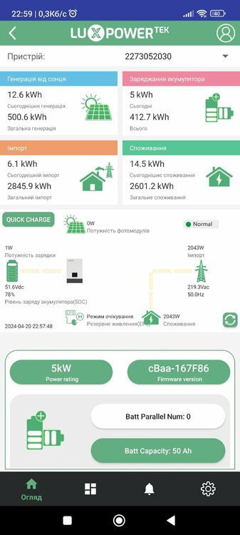

Dima4s Опубліковано: 20 квітня Поділитись Опубліковано: 20 квітня Підкажіть, хто розбирається в цифрах з моніторингу... Як так виходить що згенеровано 12. Спожито 14. А з мережі взято 6? По ідеї ж 14-12= 2 з мережі.. а не 6... Посилання на коментар Поділитися на інших сайтах More sharing options...
yur43 Опубліковано: 21 квітня Автор Поділитись Опубліковано: 21 квітня 9 годин тому, Dima4s сказав: Підкажіть, хто розбирається в цифрах з моніторингу... Як так виходить що згенеровано 12. Спожито 14. А з мережі взято 6? По ідеї ж 14-12= 2 з мережі.. а не 6... а зарядився акумулятор від якої благодаті? Посилання на коментар Поділитися на інших сайтах More sharing options...
Dima4s Опубліковано: 21 квітня Поділитись Опубліковано: 21 квітня 1 час назад, yur43 сказал: а зарядився акумулятор від якої благодаті? Я думав за акум, та він на ранок був 51в, і після заходу сонця був 51в. Тобто віддав все, що взяв за день, і ті 5квт, які він взяв, мали б бути в спожитому зараховані. Посилання на коментар Поділитися на інших сайтах More sharing options...
