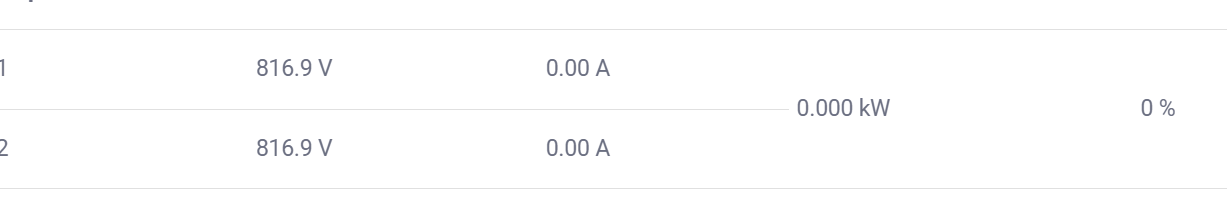

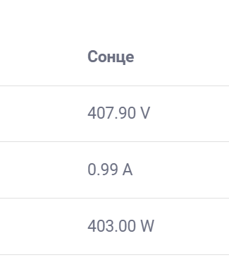

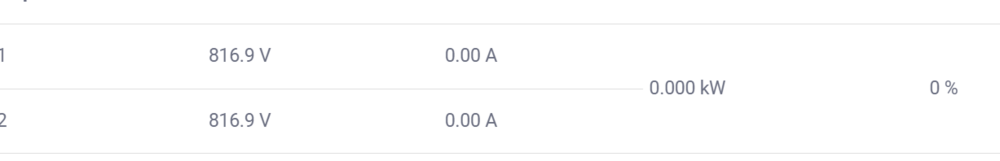

2. Звідки ви взяли, що я рекомендую виходити за межі допустимих параметрів? На інверторі на наклейці написано - допустима максимальна напруга PV. На наклейці ФЕМ вказана напруга ХХ. Калькулятор є в кожному телефоні. 20% - то ви з ПДВ зплутали.
цікаво як так, панелі 10 панелей із Voc = 39.2 в теорії мало б бути 392 sun.restudio.dev/hybrid?date=10-02-2023&time=11%3A59 а є
Або ці ж панелі на мережевому інверторі ну аж ніяк не 784 - sun.restudio.dev/history?date=10-02-2023&time=10%3A34
І температура всього біля 0 градусів.
8 минут назад, shusta сказал:
Знайдіть мануал на панелі, там є графік залежності напруга-струм від температури.... Все пояснить...
