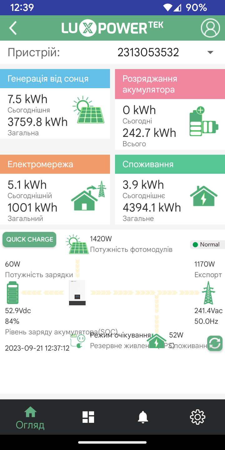

yur43 Опубліковано: 21 вересня 2023 Автор Поділитись Опубліковано: 21 вересня 2023 З першим мегаватом 3 1 Посилання на коментар Поділитися на інших сайтах More sharing options...
volomoto Опубліковано: 21 вересня 2023 Поділитись Опубліковано: 21 вересня 2023 59 хвилин тому, yur43 сказав: З першим мегаватом Мій експортний мегават певно буде вже наступного року 1 Посилання на коментар Поділитися на інших сайтах More sharing options...
