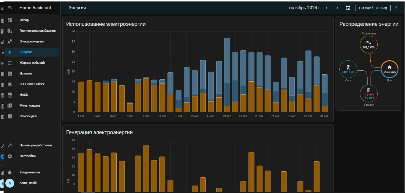

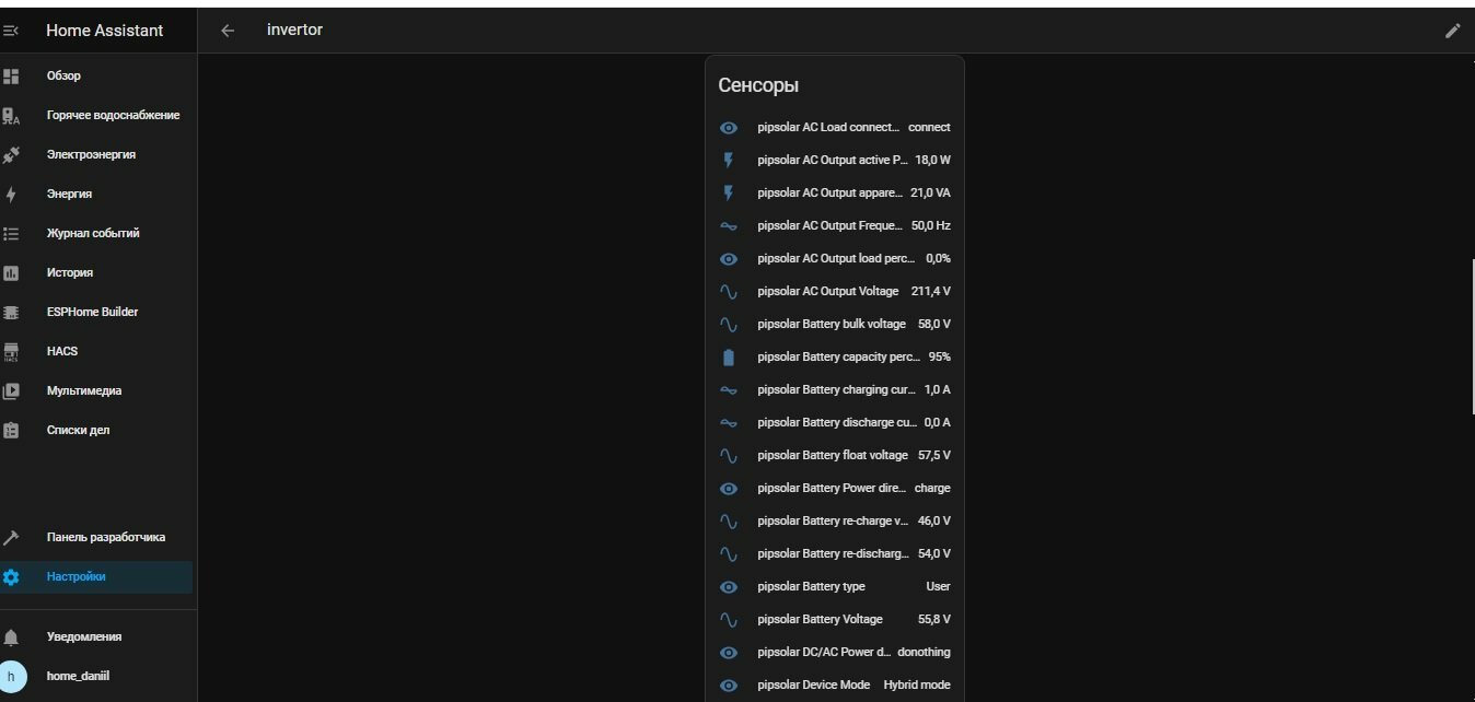

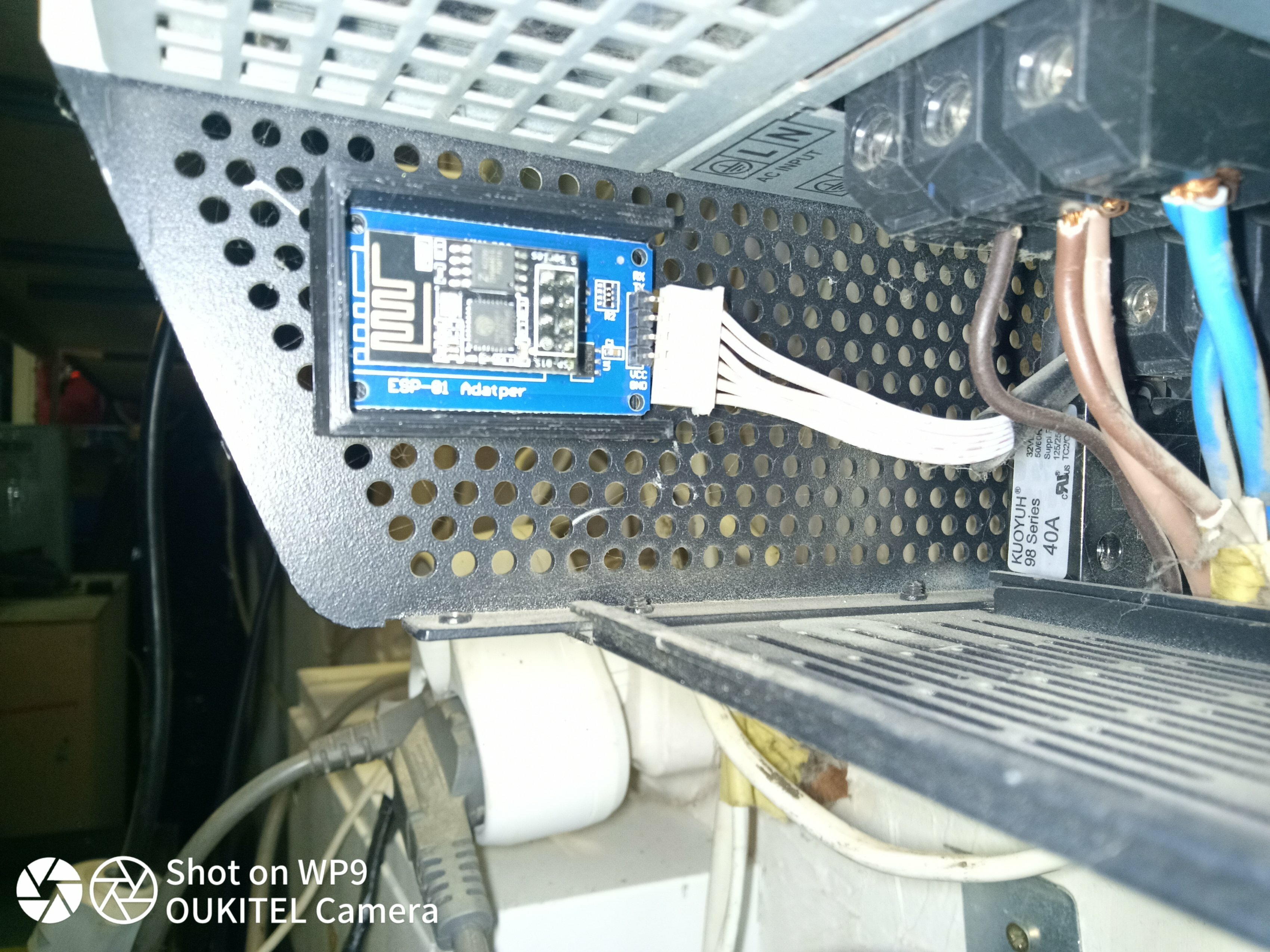

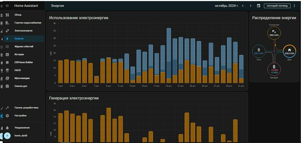

Інтегрував такий інвертор Axioma  у розумний будинок Home Assistanse все працює.
допоможу з інтеграцією якщо комусь потрібно
16 годин тому, Spets сказав:
Цікаве питання! Якщо можна - то пару слів про технічне та програмне забезпечення, що саме потрібно?
Якщо не треба нічого програмувати, то я б спробував у себе так підключитися.
Інструкція по інтеграції інверторів Axioma у Home assistance
Потрібні матеріяли і вимоги:
Система Розумний будинок розгорнута.
Встановлено інтеграцію esphome.
плата ESP-01s arduino.ua/prod4216-wi-fi-modyl-esp8266-esp-01s
Плата перехідник на низьковольтову логіку Esp-01 плата перехідник
Програматор на esp-01s arduino.ua/prod3262-usb-perehodnik-dlya-programmirovaniya-i-otladki-modylei-esp-01-i-esp-01s
Проект розробив Себастіян з Германії велика йому подяка
github.com/syssi/esphome-pipsolar
Проект на ESPHome

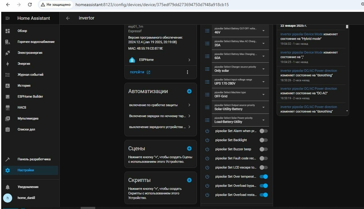

1 Створююте новій пристрій на вкладці esp home .
2 Відкриваєте код пристрою.
3 копіюєте його у блокнот.
4 Вставляєте код який є внизу.
5 В код вставлєте два розділи api і розділ ota там є унікальні ключи для вашої системи.
6 Вставляєте програматор у распбері чи комп на якому встановлено хоум асистент.
7 Заливаєте программу.
8 Під'єднуєте до роз'єму.
9 Інвертор автоматично з'явиться у розділі пристроїв.
код програми я даю повний але вам треба залишити власні ключи ota та api
також можете використовувати api чи mqtt За бажанням.

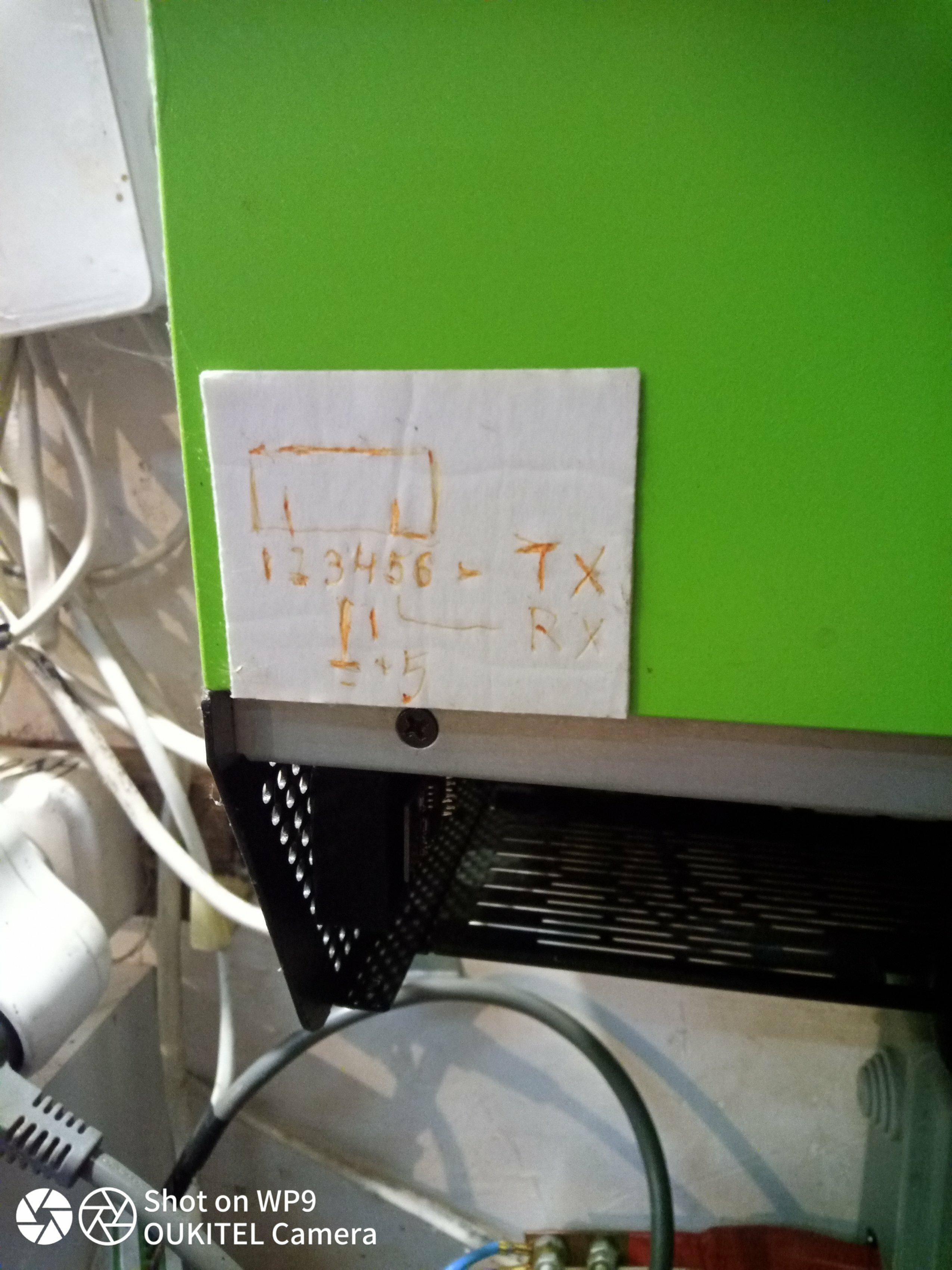

Як прошити:

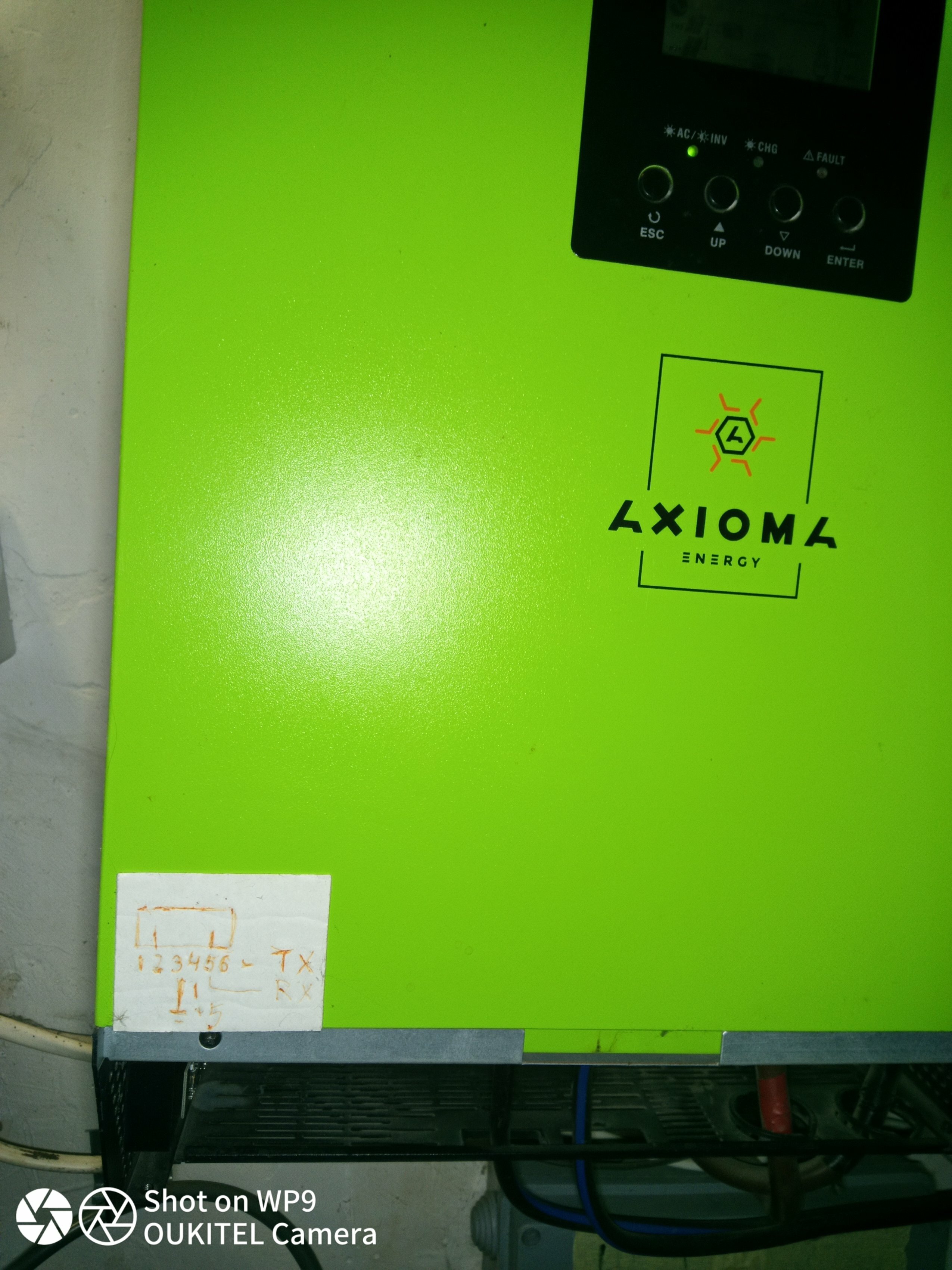

1 вставляєте есп у програматор антеною до юсб роз'єму не переплутайте
2 вставляєте програматор у комп вірогідно треба буде знайти драйвер під нього, як що вставите у распбері драйвер не потрібен.
3 встановлюєте кнопкою install та обираєте спосіб завантаження на цьому компютері.
після цих дій прошивку можна буде оновлювати по повітрю/
Вставляєте есп у перехідник і вставляєте у роз'єм як на фото. я ще роздрукував підставку і приклеїв на скотч двосторонній.
бажано кришку не закривати тоді і охолодження краще і вай-фай пробиває
Спойлер

      statusmap:
        "0": "Solar-Utility-Battery"
        "1": "Solar-Battery-Utility"
  - platform: pipsolar
    pipsolar_id: inverter0
    charger_source_priority:
      name: "${name} Select Charger source priority" # P007PIRI
      optionsmap:
        "Solar first": "^S009PCP0,0"
        "Solar and Utility": "^S009PCP0,1"
        "Only solar": "^S009PCP0,2"
      statusmap:
        "0": "Solar first"
        "1": "Solar and Utility"
        "2": "Only solar"
    solar_power_priority:
      name: "${name} Select Solar Power priority" # P007PIRI
      optionsmap:
        "Battery-Load-Utility (+AC Charge)": "^S007PSP0"
        "Load-Battery-Utility": "^S007PSP1"
      statusmap:
        "0": "Battery-Load-Utility (+AC Charge)"
        "1": "Load-Battery-Utility"
    machine_type:
      name: "${name} Select Machine type" # P007PIRI
      optionsmap:
        "OFF-Grid": "^S006PDI"
        "Grid-Tie": "^S006PEI"
      statusmap:
        "0": "OFF-Grid"
        "1": "Grid-Tie"
    input_voltage_range:
      name: "${name} Select Input voltage range" # P007PIRI
      optionsmap:
        "Appliances 90-280V": "^S007PGR0"
        "UPS 170-280V": "^S007PGR1"
      statusmap:
        "0": "Appliances 90-280V"
        "1": "UPS 170-280V"
    current_max_ac_charging_current:
      name: "${name} Select Battery Max AC Charging Current"
      optionsmap:
        "2A": "^S014MUCHGC0,002"
        "10A": "^S014MUCHGC0,010"
        "20A": "^S014MUCHGC0,020"
        "30A": "^S014MUCHGC0,030"
        "40A": "^S014MUCHGC0,040"
        "50A": "^S014MUCHGC0,050"
        "60A": "^S014MUCHGC0,060"
        "70A": "^S014MUCHGC0,070"
        "80A": "^S014MUCHGC0,080"
      statusmap:
        "2": "2A"
        "10": "10A"
        "20": "20A"
        "30": "30A"
        "40": "40A"
        "50": "50A"
        "60": "60A"
        "70": "70A"
        "80": "80A"
    current_max_charging_current:
      name: "${name} Select Battery Max Charging Current Solar + AC"
      optionsmap:
        "10A": "^S013MCHGC0,010"
        "20A": "^S013MCHGC0,020"
        "30A": "^S013MCHGC0,030"
        "40A": "^S013MCHGC0,040"
        "50A": "^S013MCHGC0,050"
        "60A": "^S013MCHGC0,060"
        "70A": "^S013MCHGC0,070"
        "80A": "^S013MCHGC0,080"
      statusmap:
        "10": "10A"
        "20": "20A"
        "30": "30A"
        "40": "40A"
        "50": "50A"
        "60": "60A"
        "70": "70A"
        "80": "80A"
    battery_under_voltage:
      name: "${name} Select Battery CUT-OFF voltage"
      optionsmap:
        "40V": "^S010PSDV400"
        "41V": "^S010PSDV410"
        "42V": "^S010PSDV420"
        "43V": "^S010PSDV430"
        "44V": "^S010PSDV440"
        "45V": "^S010PSDV450"
        "46V": "^S010PSDV460"
        "47V": "^S010PSDV470"
        "48V": "^S010PSDV480"
      statusmap:
        "400": "40V"
        "410": "41V"
        "420": "42V"
        "430": "43V"
        "440": "44V"
        "450": "45V"
        "460": "46V"
        "470": "47V"
        "480": "48V"
output:
Спойлер
Змінено користувачем Spets
граматичні помилки додав посилання.
Плата... перехідник... програматор... Це для мене темний ліс...
Скільки буде коштувати "все це", щоб я просто підключив у себе до ноутбука та інвертора?
Якщо складно зробити те, що в інструкції то краще визавати фахівця, це годину роботи на місці.
1) треба точно впевнитися що е такий роз'єм як на фото він там на 6 контактів.
2) є частина де є унікальні ключи api їх створює ваш хоум асистент їх треба вставити в код.
мона взагалі забити працює і ладно.

1 годину тому, Spets сказав:
В мене не такий інвертор трохи, подивлюся на роз'єм.

Ні додаються розетки Розетка
Коли навантаження велике можна вимикати другорядні пристрої.
До того ж видно який пристрій скільки споживають
1 час назад, Spets сказал:

Силові прилади у будинку під'єднано через розетки zigbee я давав посилання вище.
Інвертор видає данні про навантаження як у кВт так і у відсотках.
Автоматизація відключає стіралку, чи посудомийку, чи інше наприклад коли вмикається кухонна плита чи чайник і навантаження підходить до 70 відсотків.

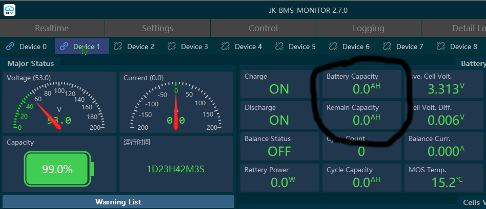

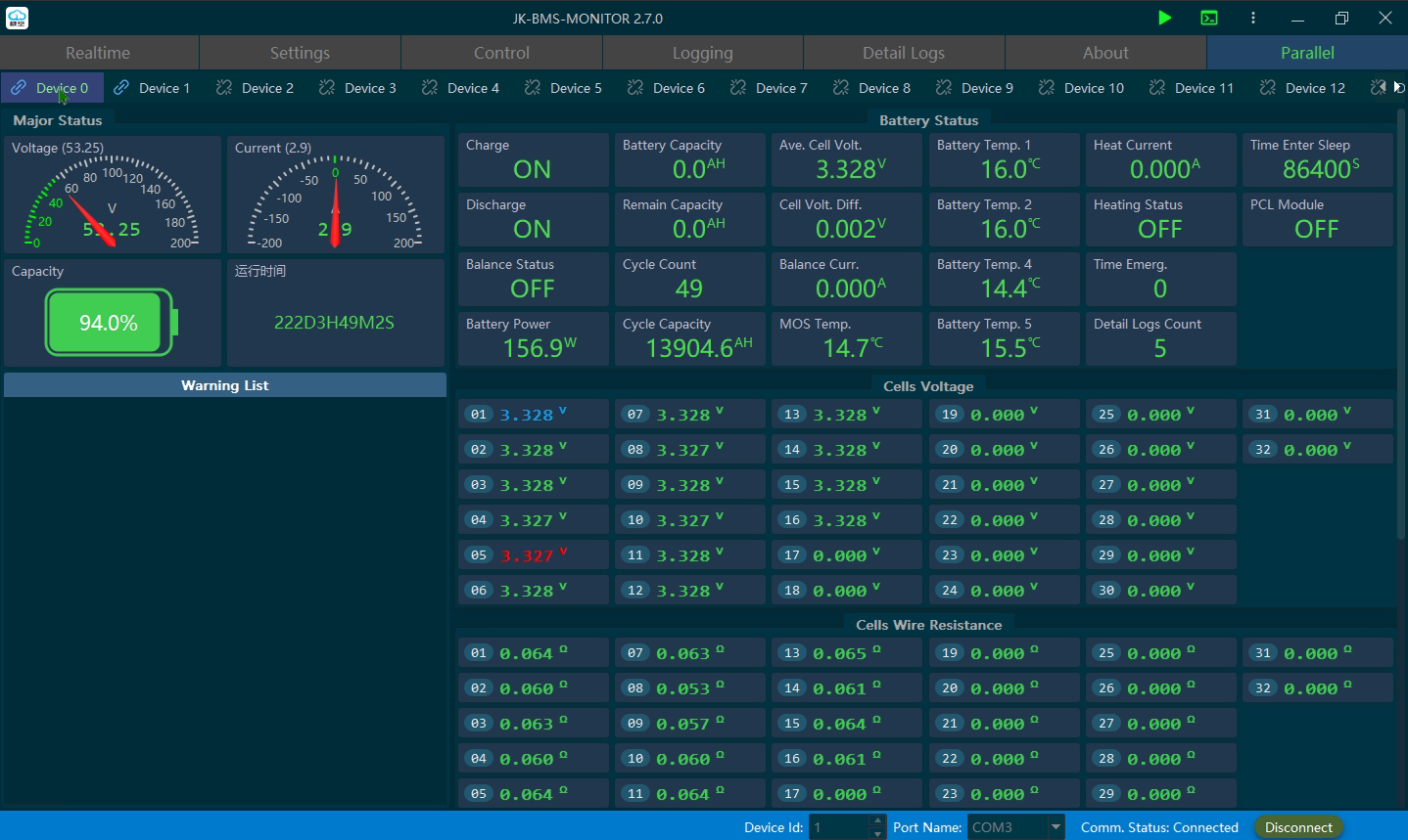

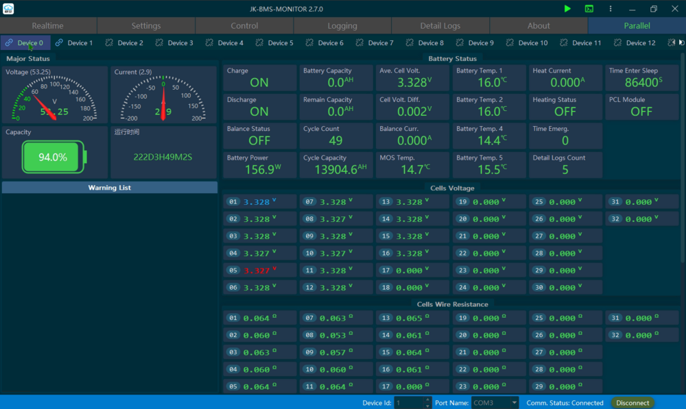

Підключив паралельно два акумулятора та дві однакові БМС до інвертора. Після деяких ньюансів все запрацювало,
але тепер в програмі JK-BMS-MONITOR видно то обидві БМС, але вкладки налаштувань не активні.
Та не відображаються ємності цих акумуляторів. У додатку в телефоні при цьому ємності відображаються коректно на обох БМС.
Може хто знає, як виправити доступ до вкладок налаштувань? Вони то не так і потрібні, але ж...
Прошивка на обох БМС однакова 15.38, версію програм моніторингу 2.8 пробував, нічого не змінилось.
І про інвертор - чи бачить він ємність акумулятора (чи може де потрібно вказати цю ємність), як бачить її Deye в своєму меню?

21.03.2025 в 10:50, sanyas15 сказав:
То ніхто нічого не може сказати, як правильно налаштувати доступ до обох БМС?
9 годин тому, sanyas15 сказав:
Коли підключаєтесь через PC soft до бмс які в паралельному режимі індивідуальних налаштувань не буде. Щоб з'явились налаштування треба тимчасово від'єднати комунікаційний кабель між бмс, і підключатись до потрібної бмс по її ID
