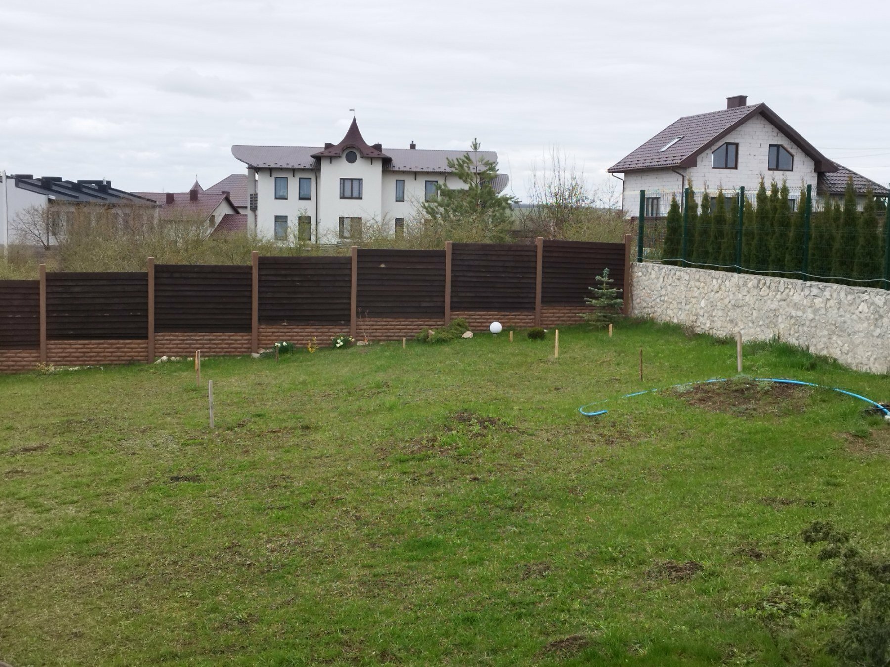

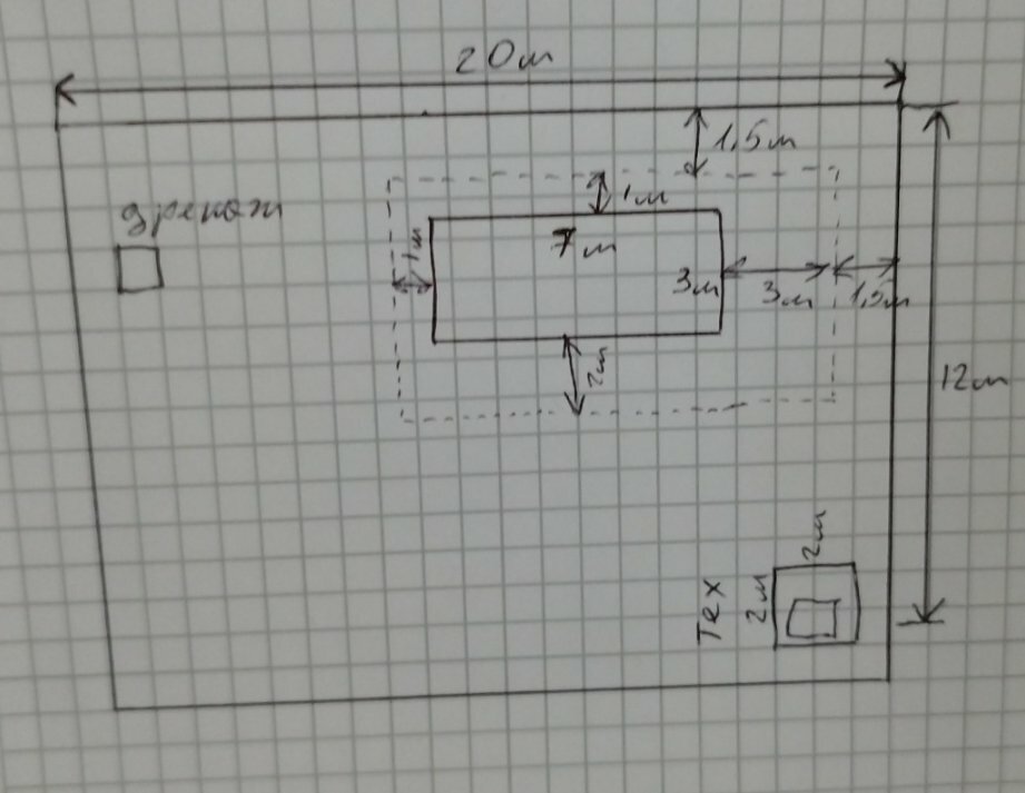

kvintich Опубліковано: 24 квітня 2023 Автор Поділитись Опубліковано: 24 квітня 2023 (змінено) Викладу на обговорення схему розміщення басейну\зони відпочинку\технічного приміщення. Басейн 7*3м Зона відпочинку основна 3*6м, навколо басейну 1м, і можливо із однієї сторони відступити не 1м, а 2м(як на схемі) Технічне приміщення розміщене 12м від межі ділянки. І окремо під протитечію буде невеличке приміщення із однієї сторони. Із обладнання сьогодні дадуть список, пропонують 4 прожектори на підсвітку (можливо 2х вистачить?) 2 форсунки по вузькій стороні, із протитечією. 1 скімер на протилежній стороні 2 прожектори на одній широкій стороні Покритикуйте. Також у мене вода із великим вмістом заліза, фільтр справиться маю надію? П.С. по закінченню проекту планується передати частину, або якщо знайду доступну то цілу автівку для знищення орків. Сам комісований ще у 2007році. Тому так. Змінено 24 квітня 2023 користувачем kvintich Посилання на коментар Поділитися на інших сайтах More sharing options...
Ajj Опубліковано: 25 квітня 2023 Поділитись Опубліковано: 25 квітня 2023 В первом сообщении 6х3, потом 7х3. 110т.грн как то за чашу ну совсем бюджетно. Почему решили тех.помещение строить отдельно? Канашка в тех. приямке будет? Скиммер лучше широкий поставить, нормального производителя с хорошей корзинкой. 2шт 30вт+ прожектора хватит. 1 Посилання на коментар Поділитися на інших сайтах More sharing options...
YaOlejka Опубліковано: 27 квітня 2023 Поділитись Опубліковано: 27 квітня 2023 25.04.2023 в 23:46, Ajj сказав: 2шт 30вт+ прожектора хватит буде нерівномірно заливати світлом 1 Посилання на коментар Поділитися на інших сайтах More sharing options...

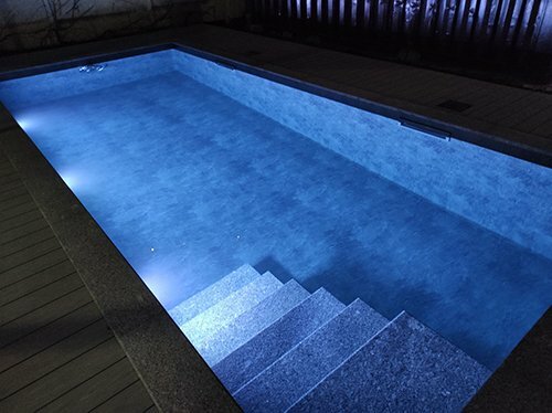

Ajj Опубліковано: 27 квітня 2023 Поділитись Опубліковано: 27 квітня 2023 Можно 3 поставить более слабых. 4 точно ставить бы не стал на такой размер. У знакомого 6,5х3 - он поставил по узким бортам, друг напротив друга - заливка хорошая, но я не любитель такого расположения. На нашем 3 слабых, устраивает более чем и это на темном лайнере. 1 Посилання на коментар Поділитися на інших сайтах More sharing options...
