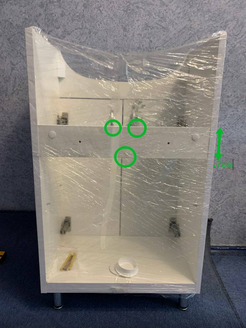

Така ситуація, була куплена тумба підходяща по ширині там глубині, але проблема в тому що, планка зверху попадає на вивід каналізації знизу, та виводи під воду зверху(((.. Якщо зробити в планкі дирки, то є шанс що вона лопне взагалі, або суттєво втратить свою міцність.. Думав роскрутить і планку перенести вище або трохи нижче і закріпити на звичайні металеві уголки, але шканти на тумбі походу проклеєні, боюсь зламати тумбу, поки буду її розбирать.
Оті дві пімпочки-заглушки на планці скоріше за все вам допоможуть у питанні, не факт, але.
у крайньому випадку я б виготовив нову планку і встановив вище/нижче, а ту свердлив би без вагань.

Да, там рафікси.. просто там рафікс зверху+ шканти знизу.. Сверлить взагалі не варіант? тільки розбирать і опускать планку?
Змінено користувачем Romatr
5 минут назад, Romatr сказал:
То взагалі питань нема. )
Переставили і все. (якщо є інструменти, звичайно.

коли відпустив рафікси планки відійшла трохи а далі встала і побачив шканти.  із інтрументу (дрель, лобзік, коронки по дереву, сверла, це все є ))

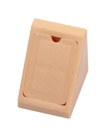

планка демонтується елементарно, отвори під шканти вище/нижче висвердлити не проблема, під мініфікс також.
якщо не заморачуватись то тільки під мініфікс і замість шкантів підсилити кутниками.
отакими
або звичайними металевими які завалялись у шухлядках. )

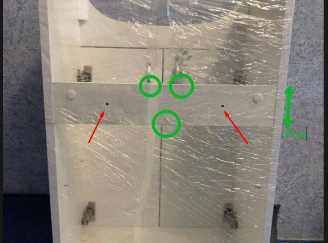

А по бокам там отвори? Якщо так, то напевно так задумано (інструкція що каже? :) ). Висверлити отвори під каналізацію і воду, а через ті два прикрутити тумбу до стіни на нормальні дюбелі. І планка буде триматися і тумбу ніхто не вкраде :) Навіть якщо там нема отворів, то логічно що так можна зробити, щоб тумба була закріплена, а не так щоб коли відкриваєш фасад і тягнеш цілу тумбу.
Хоча, вже напевно встановили :)
я теж не зрозумів на що там дирки, тому що, тумба по факту притягується умивальником до стіни.. Крім того тумба на ніжках а не підвісна.. Нажаль ні, захворів і було не до тумби, требу буде зайнятись в ближ. час.
7 часов назад, Romatr сказал:
То не дырки, а отверстия.
с их помощью тумба крепится к стене, ваш умывальник выходит за пределы тумбы.
В 04.04.2023 в 22:54, Romatr сказал:
Так отвори не для того, щоб висіла, а саме щоб притягнути до стіни і зафіксувати.

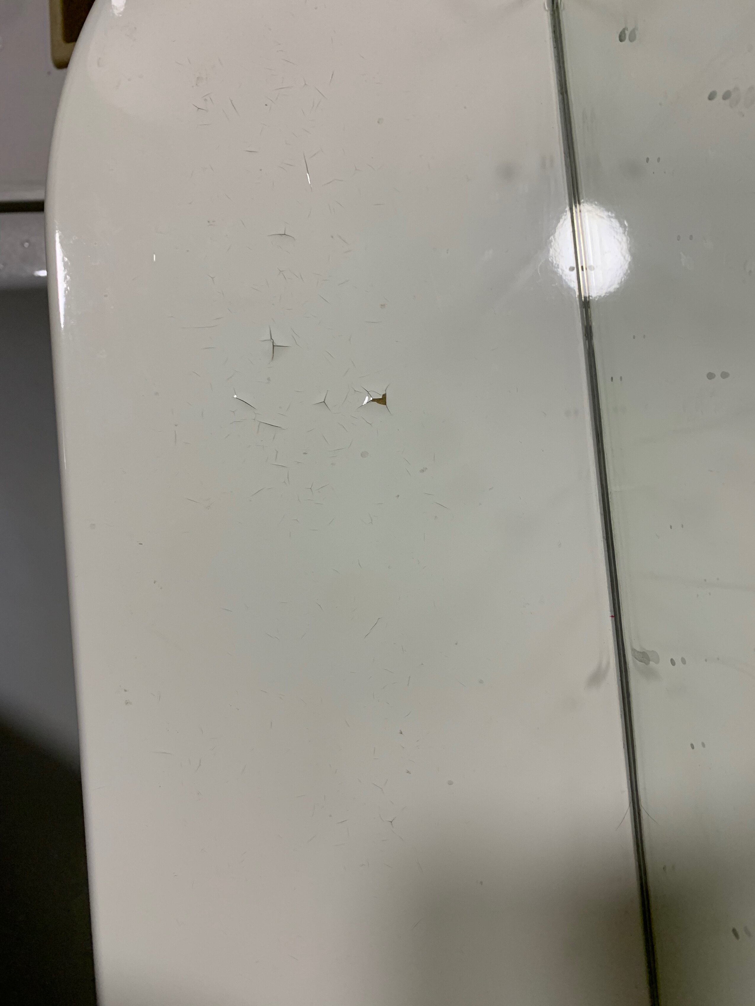

Що б не створювати нову тему запитаю тут. На мдф з‘явились такі тріщини, чим можна захистити може прозорим лаком по поверхні пройтись чи буде не гарно ?
20 минут назад, Romatr сказал:
чим можна захистити
там вже захищати немає що...
Змінено користувачем sly
  • Сумно 1
В 04.05.2023 в 20:23, Romatr сказал:
а якщо зашкурить і перефарбувать чи вже нема сенсу?
Якщо маете натхнення, то чому ні!?)
Правда вигляд може мати не той що хочите)
  • Хаха 1
