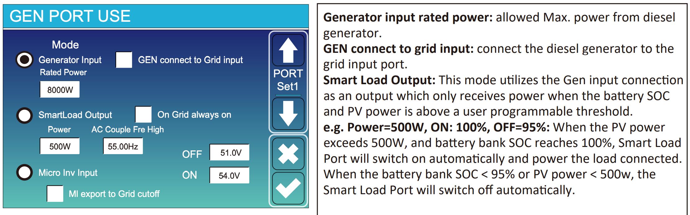

55 хвилин тому, volomoto сказав:
4. Smart Load налаштований на більше 2 кВт від сонця.
Про який інвертор йде мова? Якщо про дейе то я не бачу там таких налаштувань.
9 хвилин тому, k-master сказав:
Ось мій SUN-10K-SG04LP3 має таке:

25.04.2023 в 13:08, volomoto сказав:
В мене мабуть інша прошивка, бо поля для потужності немає
56 хвилин тому, k-master сказав:
Може бути. Якщо є рідний вафай донгл, то варто попросити Deye support щоб вони оновили прошивку віддалено.
