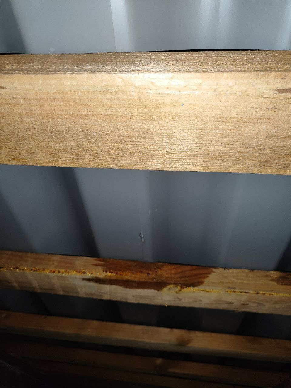

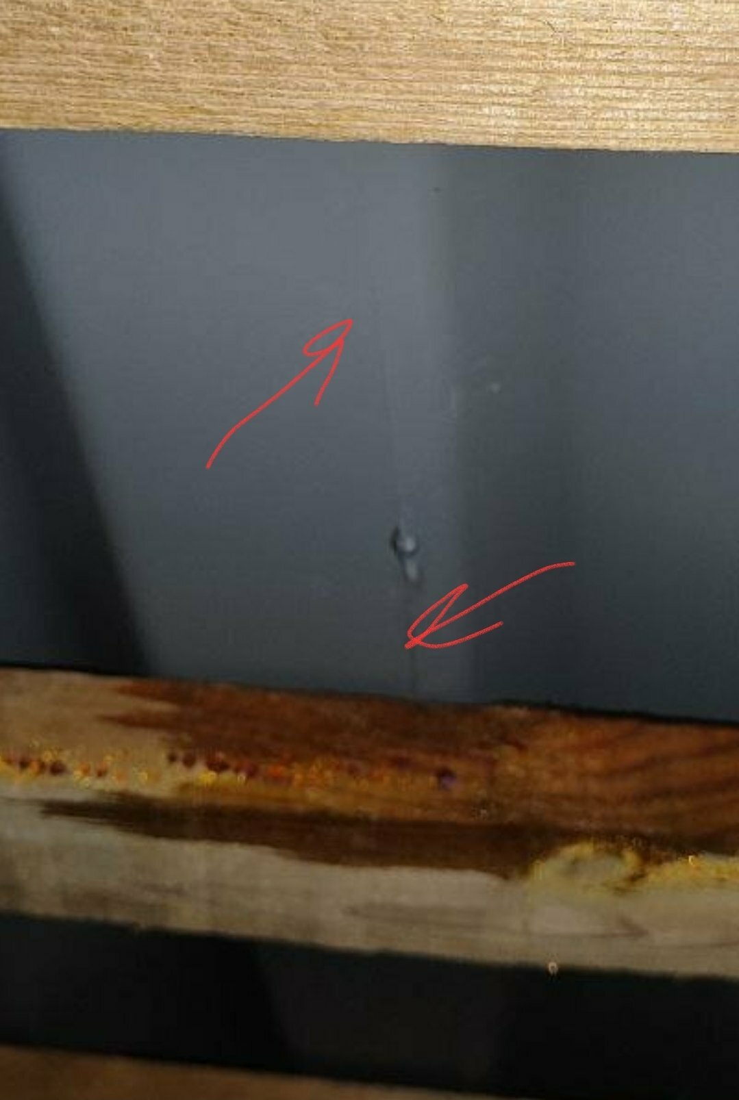

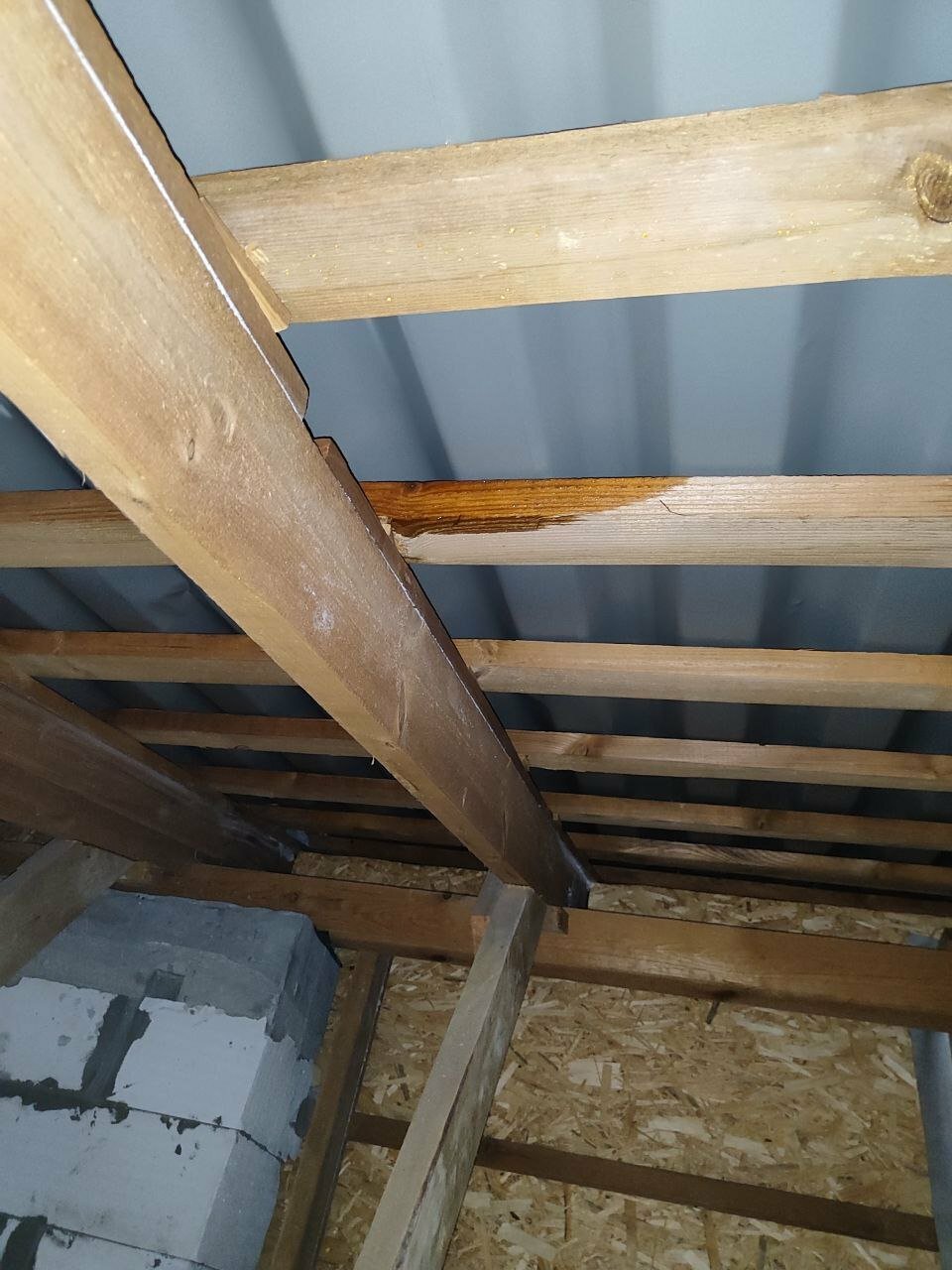

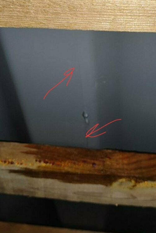

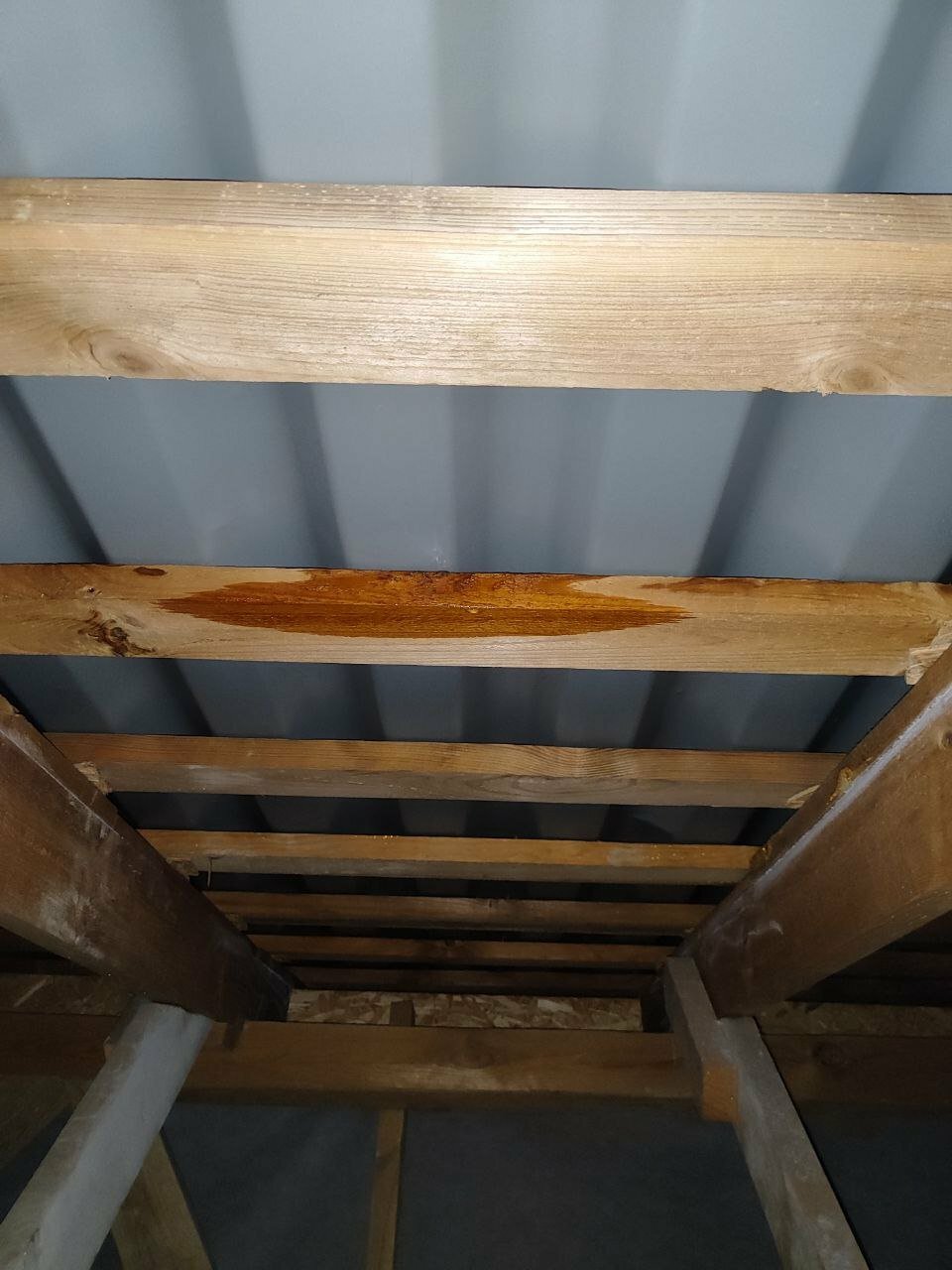

Снова дождь встречаю на чердаке.
Со стыков капает, вся остальная кровля сухая. Не конденсат это. И вот такая картина. Что даст установка, только то что я не буду видеть как сыреит обрешетка. И на сколько ее хватит, летна 5-10? И потом опять по кругу переделывать крышу? Мембрана мембраной, но тут дело в чем-то другом. Может дело в руках чьих-то.

Як це металочерепиця раптом стала профнастілом? Якщо це дійсно профнастіл, то ось він може і не вірно покладений.

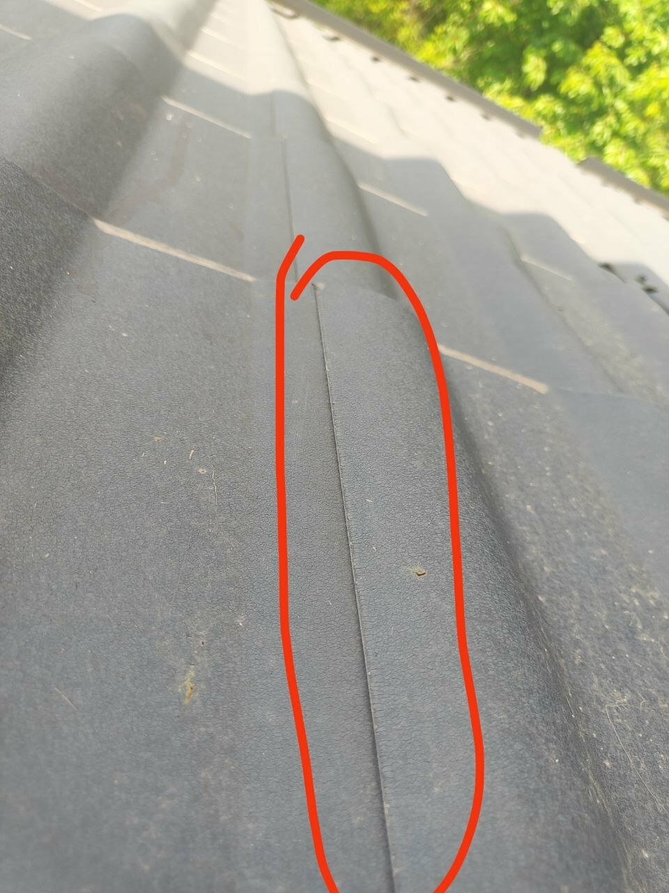

Такое ощущение что это профнастил причём не кровельный а стеновой. И в нахлесте (что логично) протекает. Можно фото этого места снаружи?
