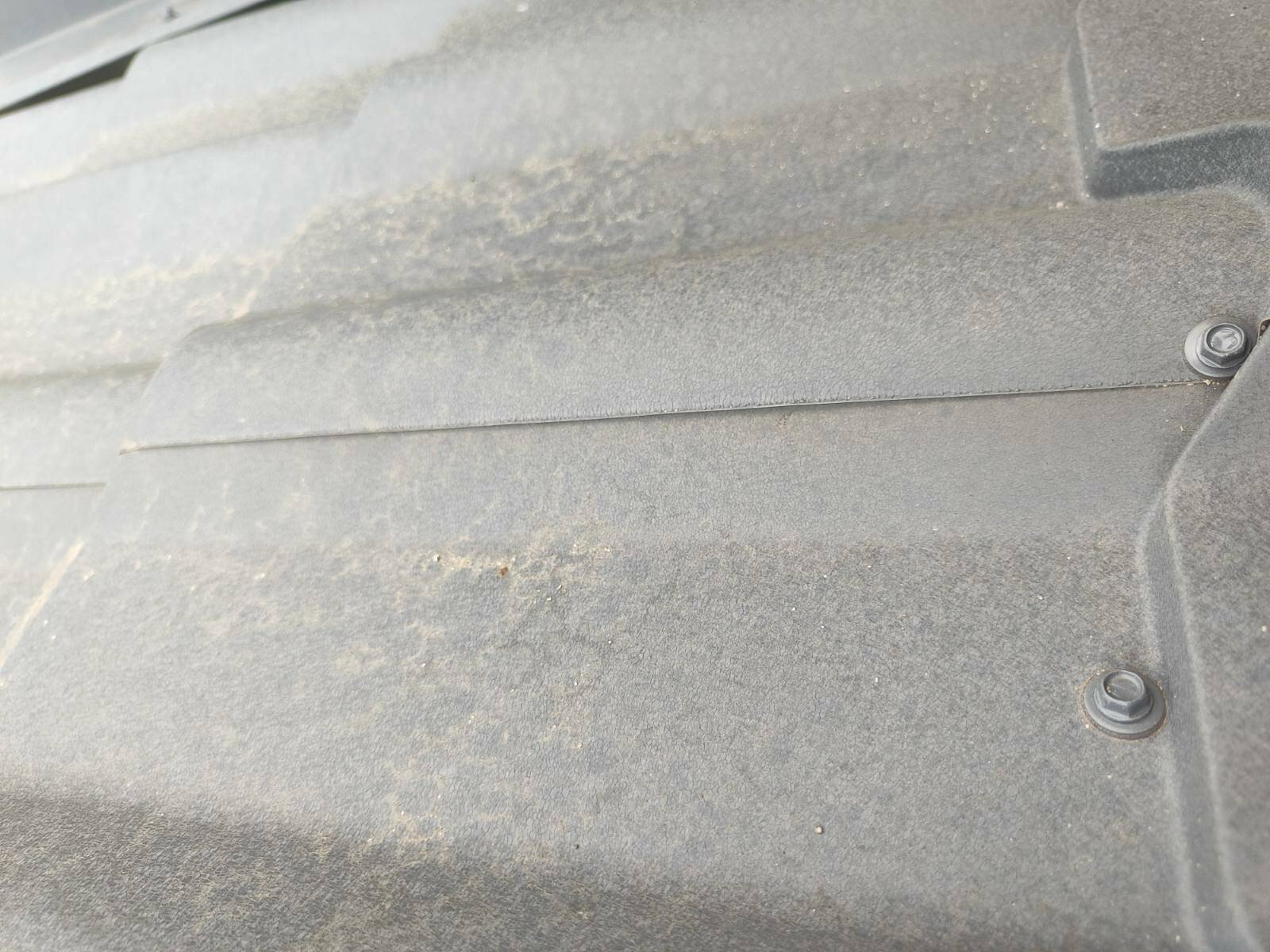

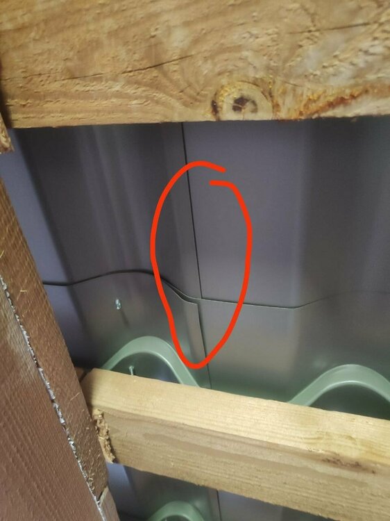

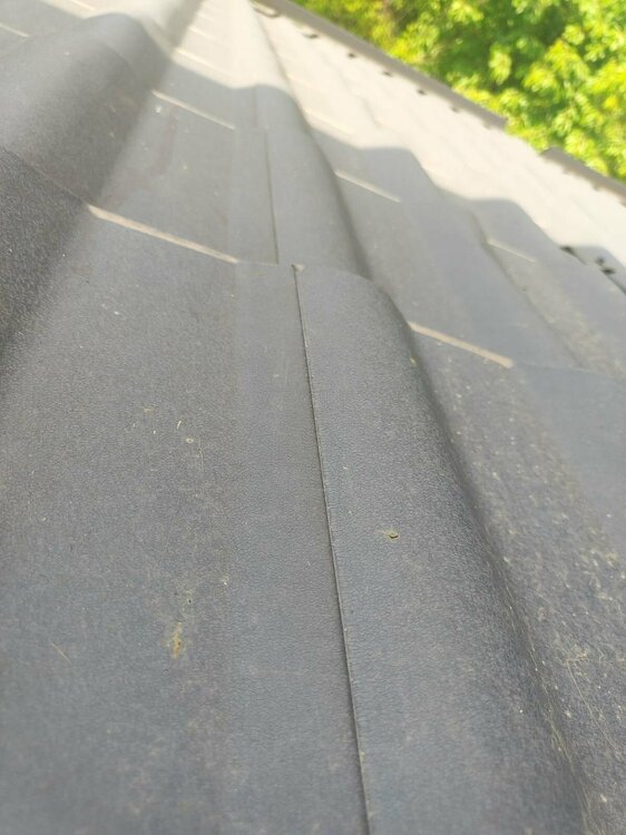

5 лет назад построил дом. Ну и с крышей как-то сразу не задалось. Сначала купленная мной мембрана просто рассыпалась через 2 года. Видимо на складе выдали не ту, я в этой области не специалист и отдал ее кровельщикам. Они ее установили, ну и как бы претензии не к ним т.тк. я сам все закупал. Хотя ж видели что не то, разница, как я теперь знаю, - существенная. Потом как-то залез на чердак после дождя, особо я туда не лазил, тошно смотреть на все эти хлопья мембраны и увидел мокрые пятна не менее чем в 10 местах. Вызвал мастера, нужно отдать должное - он приехал, поподтягивал саморезы. Потом снова дождь и снова подтеки. Снова приехал с очередной партией саморезов, снова накрутил, часть сказал что заменил. Но сегодня снова был небольшой дождь иииииии.... снова, бл%ть подтеки! Вылез я на крышу, а там, как по мне, странно уложены листы. Вроде логично их монтировать длинной волной сверху, у меня наоборот. Набрал мастера, он говорит так надо, там специальный замок. Но все дело в том, что крыша течет именно в этих местах. Выкладываю фото на суд специалистов, прав мастер или, не дай Бог, нужно всю крышу переделывать?

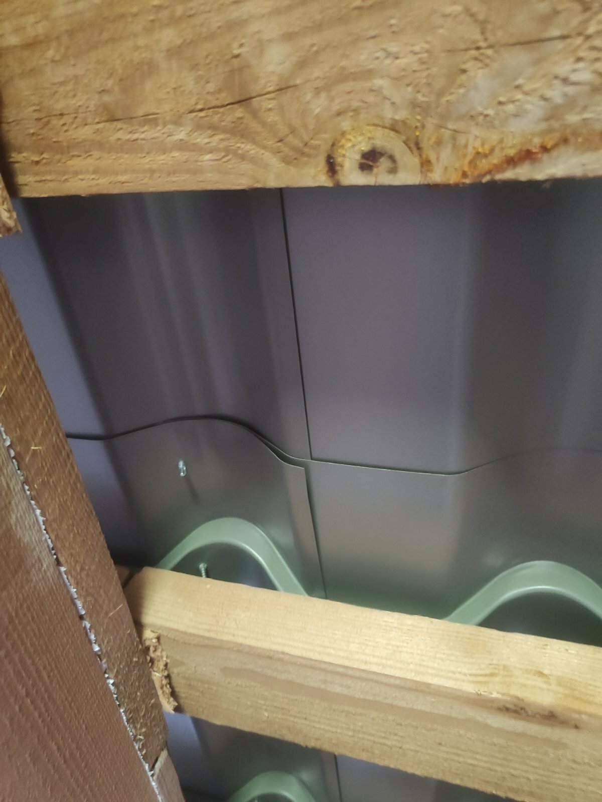

Монтажник видел как и где протекает крыша. Докрутил саморезов. Все равно течет. И у меня возникло подозрение (не основаное на ДБН), что перепутаны та часть волны которая должна идти поверх с той которая идет под нее. Для этого и фото выложил. Если по фото не ясно, буду искать другой путь.
на фото криміналу не видно, окрім відсутності гідроізоляії, але про неї ви сказали. Який кут нахилу кровлі?
14 минут назад, BugS сказал:
Угол небольшой, какой точно не скажу, не знаю 🙄

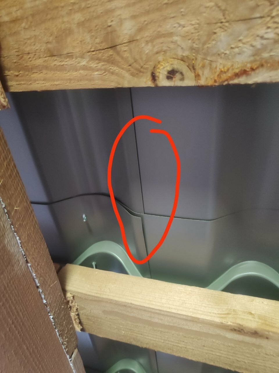

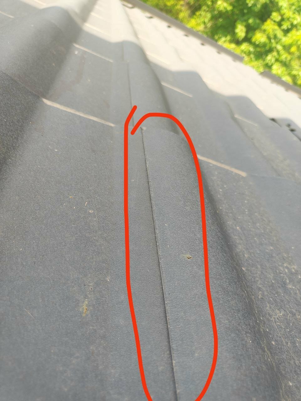

Выделил то что меня смущает. Верхняя часть волны перекрывает нижнюю на 3/4. Низ же перекрывает полностью да еще и с "ножкой". Вроде должно быть наоборот. Не?
там все норм
Только что, BugS сказал:
там все норм
логічніше подивитись інструкцію з монтажу по цій черепиці, а взагалі то  мала хвиля накриває велику.

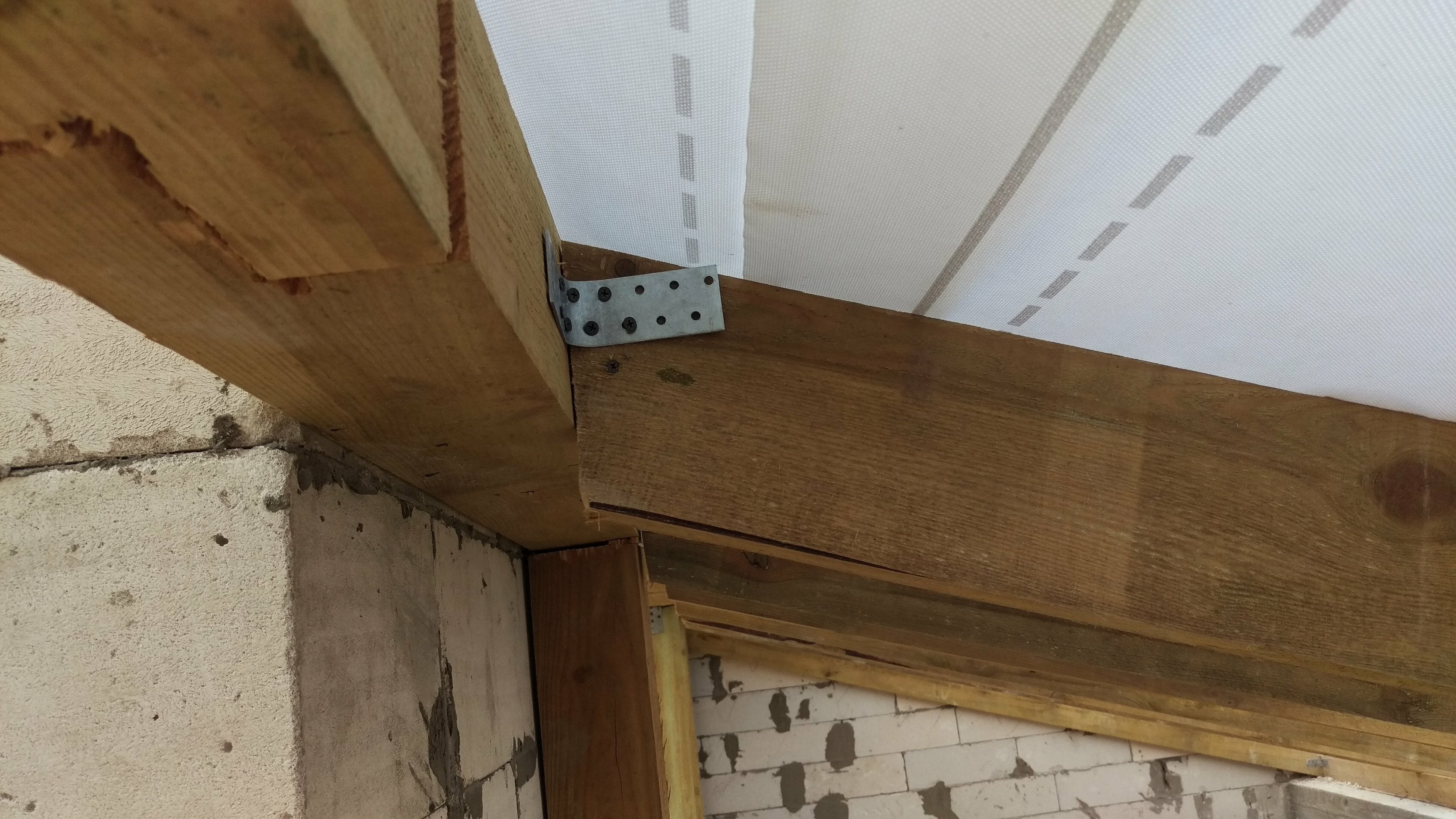

7 годин тому, AlexII сказав:
що за мембрана?

Брал мембрану в Технониколь, как называется уже не помню, но подукументам она правильная супердиффузионная, а по фату оказалась тонкой как лист бумаги. Ну и за 2 года рассыпалась.

9 годин тому, AlexII сказав:
Куди він докрічував саморізи ?
Сюди:
1406544341__viber_2023-05-24_16-00-53-203.thumb.jpg.241ad0815341f89084397d594104a704.jpg.8bf46bce3ba5c76a2f503e8d485a19dd.jpg
Якщо так , то там (на стику листів) вони повинні бути у будь-якому разі , при чому у кожну хвилю.
І що означає "попідтягував саморізи" , так робити не можна. Резинка від саморіза має просто щільно прилягати до черепиці , а не так , що аж вилазить з під шайби.
Переплутати хвилі місцями не можливо. Та хвиля яка йде знизу , має як правило  спеціальну канавку.
