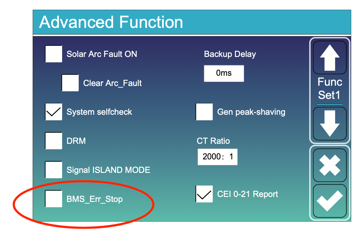

а хіба при переході на літій в налаштуваннях інвертор згодом не дає помилку що нема з'єднання з батареєю по шині даних?
45 минут назад, yur43 сказал:
нормальні інвертора не підключають батарею, поки не побачать БМС
це зараз був знов наїзд на Дею ?
36 хвилин тому, Dalet сказав:
якщо там не організовано цей процес, то і на Дею. Завжди має бути захист від непідготовленого споживача. Спочатку скажи інвертору - шо підключили, а тоді він подумає чи підклчати оте шото.
18 минут назад, yur43 сказал:
організовано, але є вибір, правда для того розуміння треба ще щоб природа розумом наділила, а з цим навіть у крутих монтажників проблема, якось А"анте поналаштовувало собі так))))
Деє дає повно свободу вибору. Якщо хтось хоче вистрелити собі в ногу, то це його право, але якщо не хоче, то можна поставити "запобіжник":
