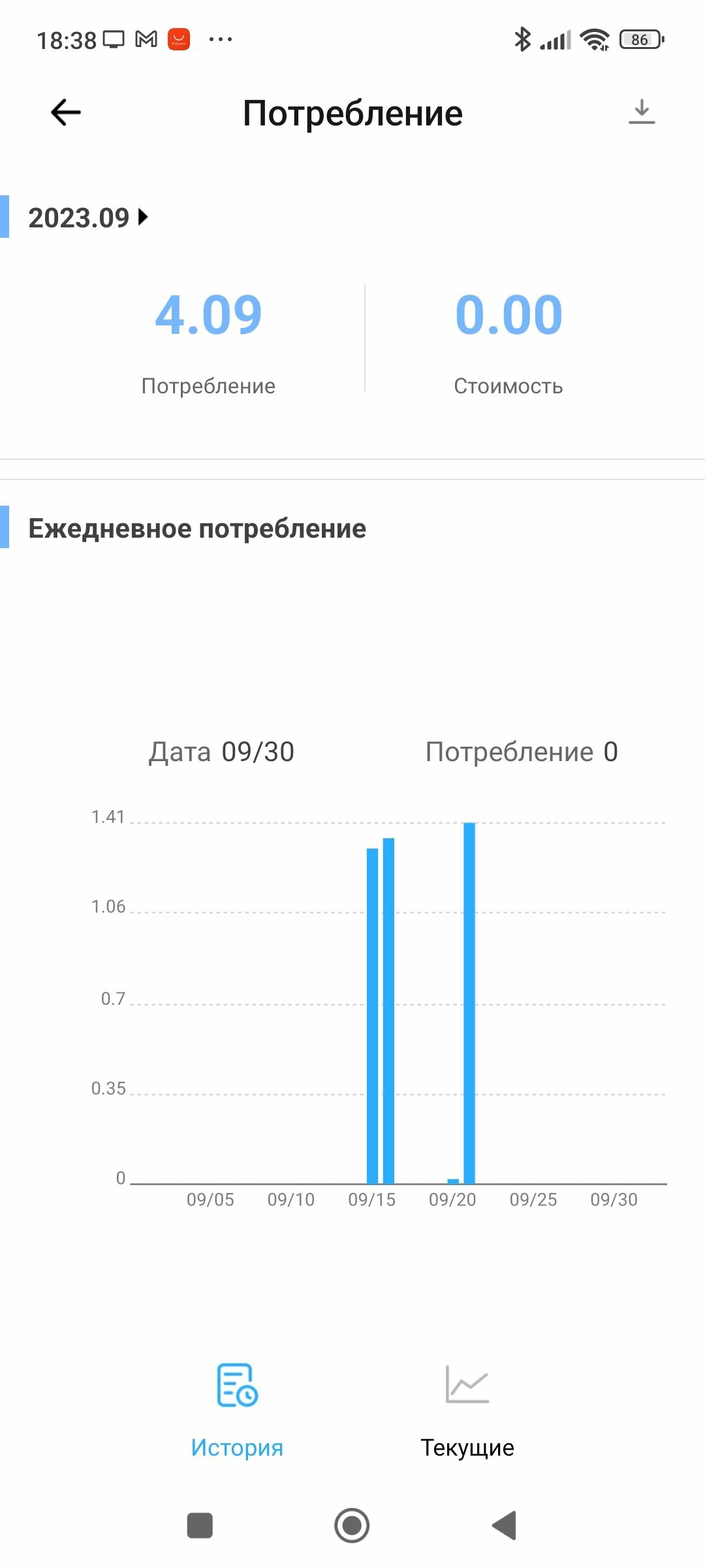

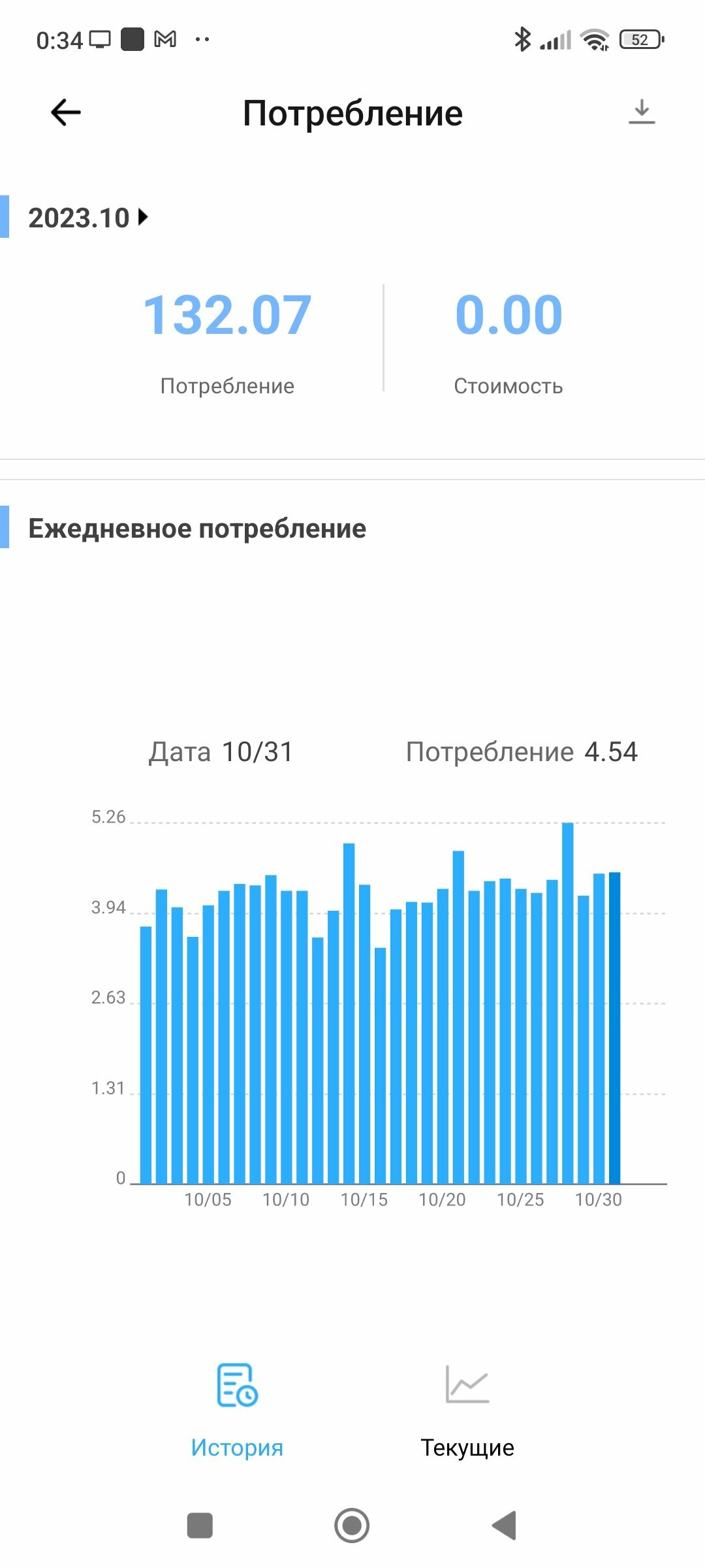

volomoto Опубліковано: 1 вересня 2023 Поділитись Опубліковано: 1 вересня 2023 (змінено) 2 години тому, mib сказав: Да все по мелочам но за месяц выходит примерно как у вас около 700 кВт*ч Та я і мав на увазі, що по окремо там фігня, а якщо додати, бо немало виходить. В мене найбільш базове споживання (мережева інфраструктура, вентиляція, холодильник, сервер, компресор септика) становить не менше 250 Вт, а це вже 180 кВт•год за місяць. Змінено 1 вересня 2023 користувачем volomoto 2 Посилання на коментар Поділитися на інших сайтах More sharing options...
Dmode Опубліковано: 1 вересня 2023 Поділитись Опубліковано: 1 вересня 2023 Для мене цікавим є те що кондиціонери спожили меньше ніж холодильник. Здавалося що кондюки повинні накручувати в рази більше... 2 Посилання на коментар Поділитися на інших сайтах More sharing options...
mib Опубліковано: 1 вересня 2023 Автор Поділитись Опубліковано: 1 вересня 2023 22 минуты назад, Dmode сказал: Для мене цікавим є те що кондиціонери спожили меньше ніж холодильник. Здавалося що кондюки повинні накручувати в рази більше... Ну вот у меня на них счетчики стгят с первого дня и такое потребление было всегда и мы не экономим если в доме больше чем 25 то они всегда работают Холодильник правда у меня сайд бай сайд и неудачно установлен у него испанииель в боковых стенкаха он вплотную ими стоит к мебеши ну милиметра 3 зазор, так что потребляет чуть больше паспортных Посилання на коментар Поділитися на інших сайтах More sharing options...
volomoto Опубліковано: 1 вересня 2023 Поділитись Опубліковано: 1 вересня 2023 (змінено) 1 годину тому, Dmode сказав: Для мене цікавим є те що кондиціонери спожили меньше ніж холодильник. Здавалося що кондюки повинні накручувати в рази більше... В мене є лічильник тільки на одному кондиціонері (Тошиба 12к бту) і він за серпень спожив 98 кВт•год. Цей кондиціонер висить в коридорі другого поверху, охолоджуючи весь другий поверх і частково перший через сходову клітку (вона частково зроблена як друге світло). Є ще один кондиціонер 9-ка в кабінеті, але він не завжди працює і навантаження там менше, думаю що десь 50 кВт•год точно спожив. Мене всі лякали, що один кондиціонер на цілий поверх не справиться, але нормально працює. Звичайно, що треба тримати впродовж дня відкриті двері у всі кімнати, але я і так це завжди роблю. Змінено 1 вересня 2023 користувачем volomoto 2 Посилання на коментар Поділитися на інших сайтах More sharing options...
mib Опубліковано: 1 вересня 2023 Автор Поділитись Опубліковано: 1 вересня 2023 Тот кондей что через инвертор 12btu висит в гостиной 36 квадратов потолки 2,7 второй 9btu висит в коридоре и работает на три спальни, двери 90% времени открыты И девятка потребила больше чем 12ка обычно они плюс минус одинаково Зимой в среднем по 100 кВт*ч каждый редко больше, но ночью работает втп от котла 2 Посилання на коментар Поділитися на інших сайтах More sharing options...

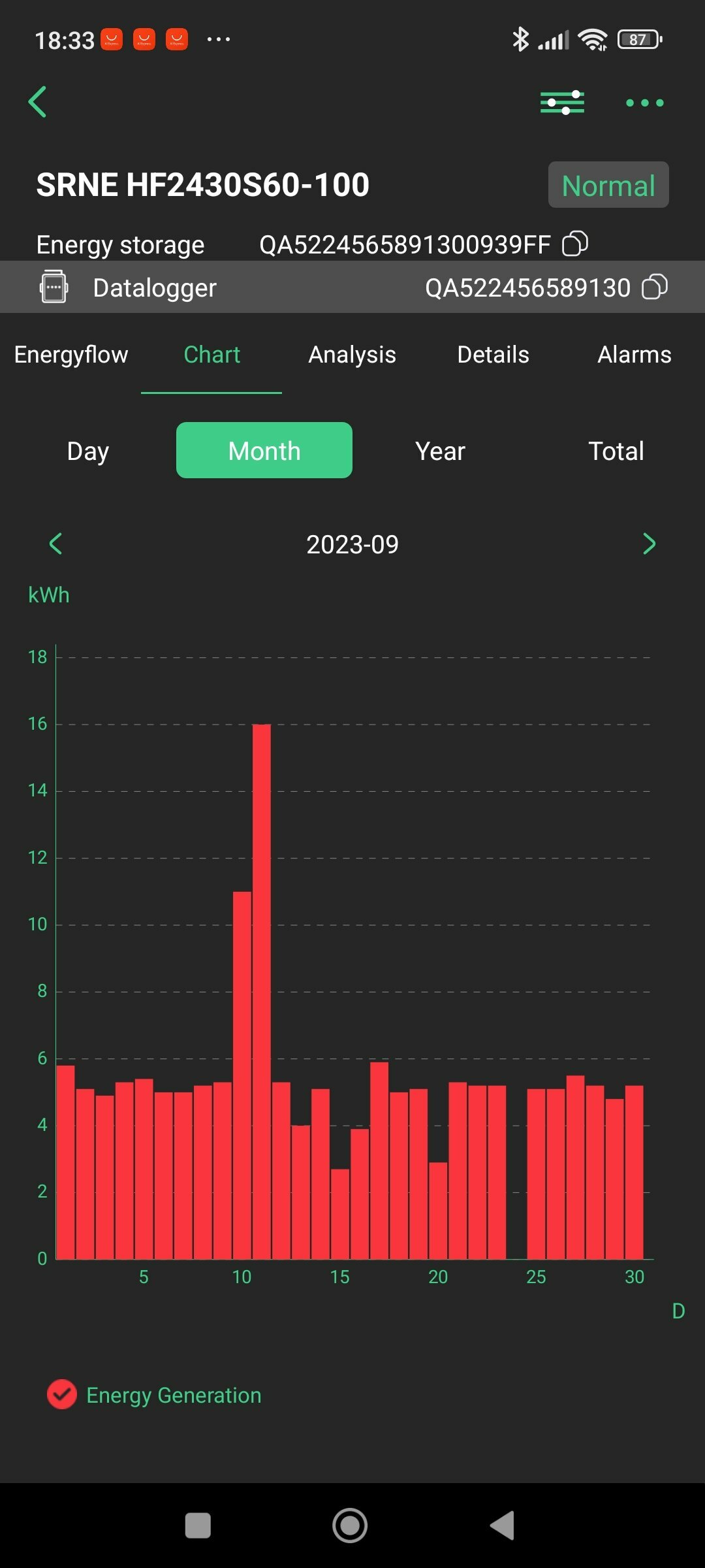

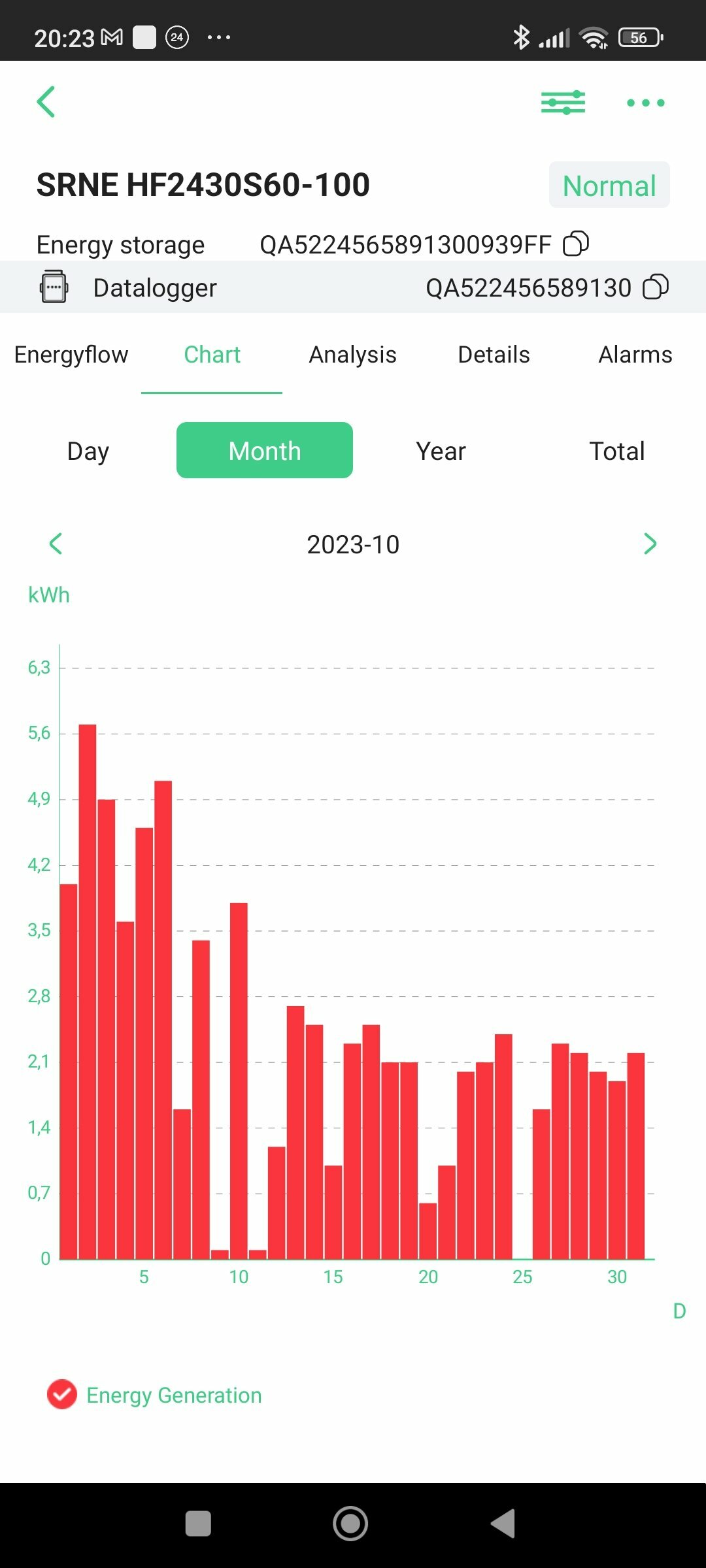

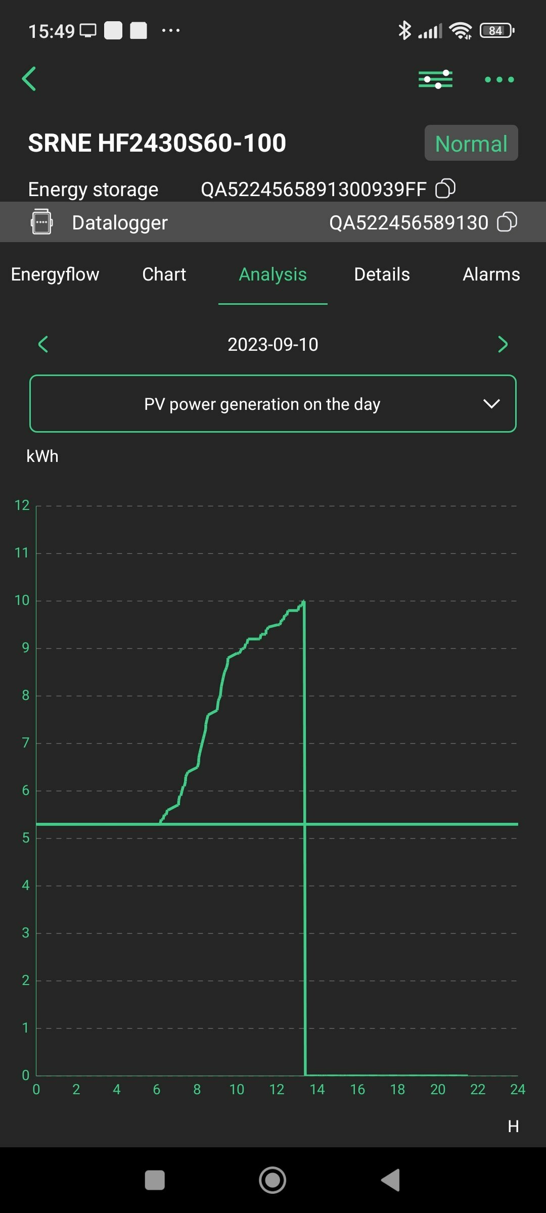

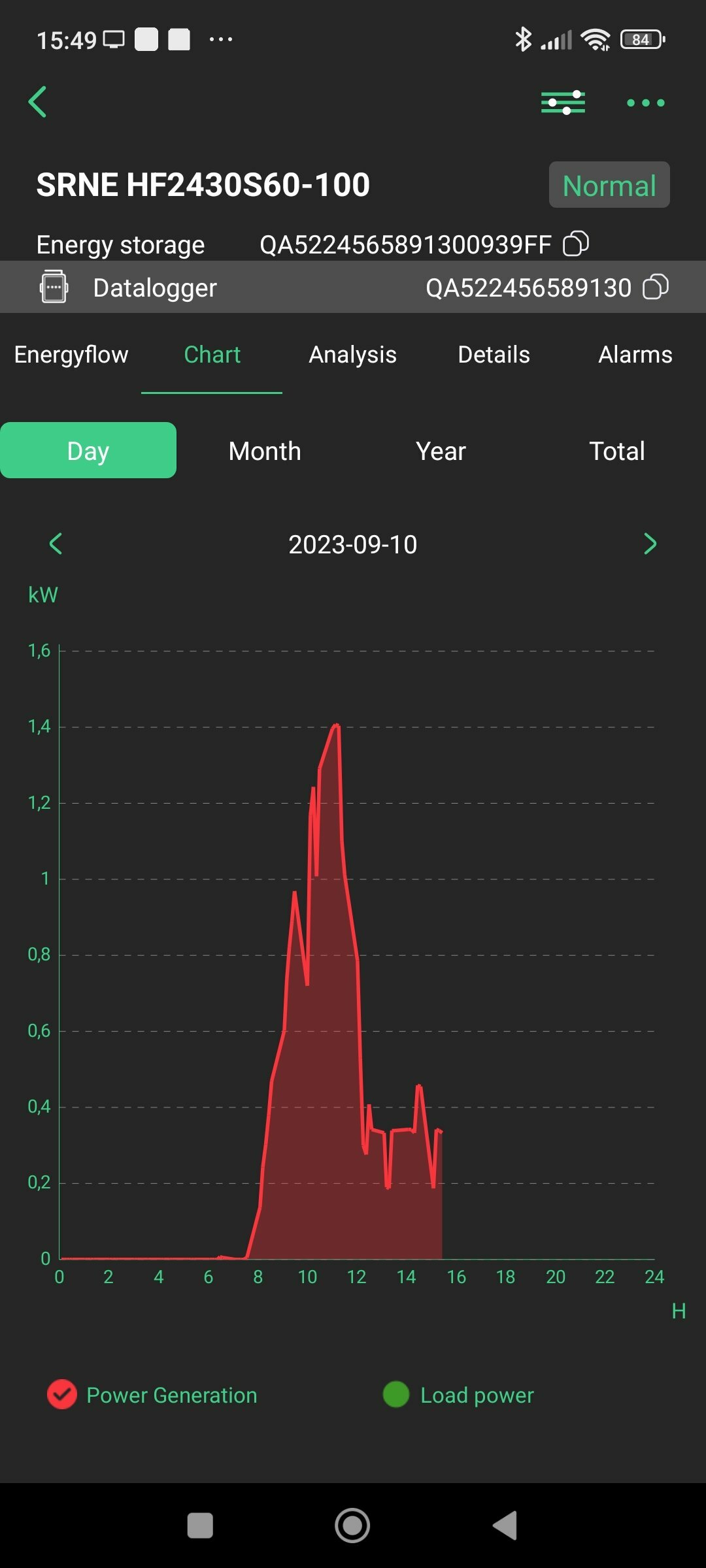

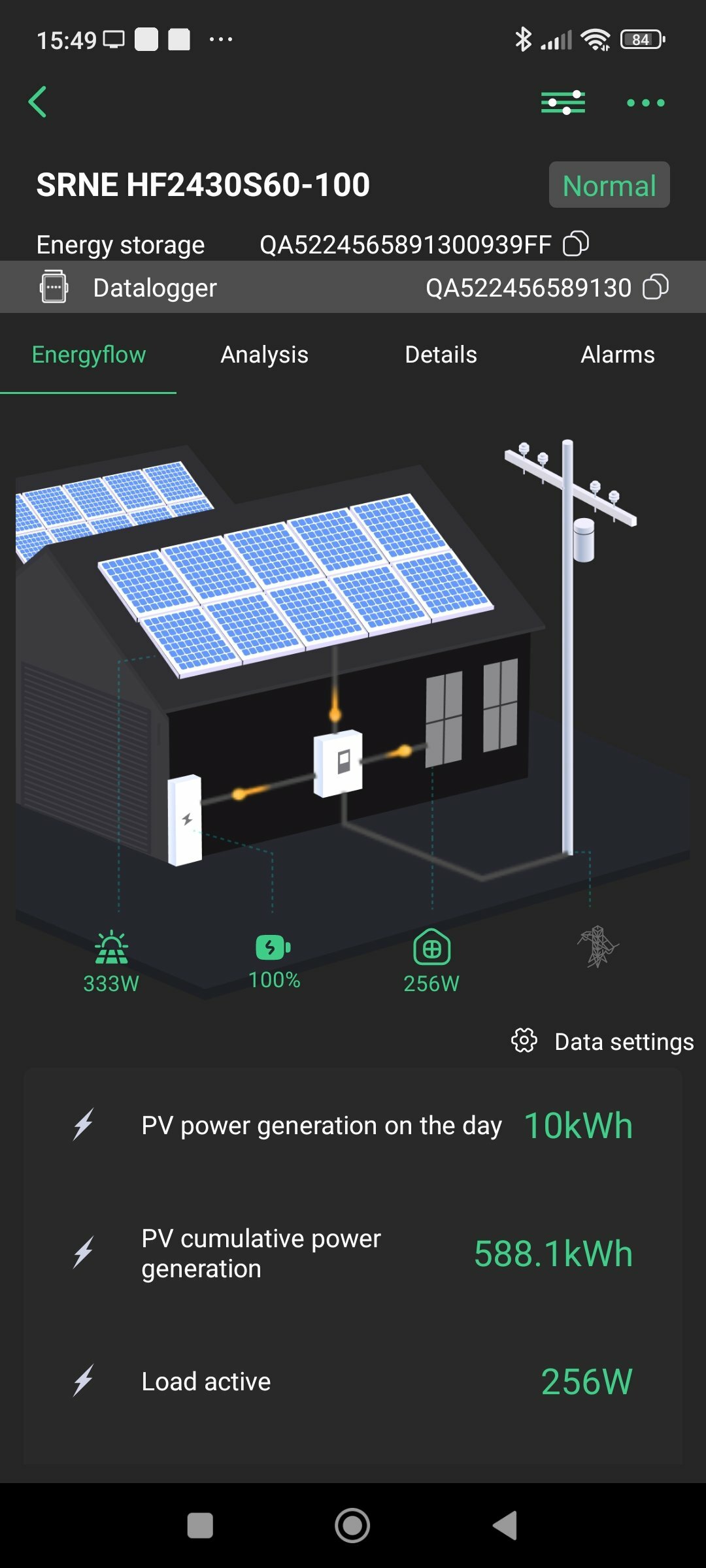

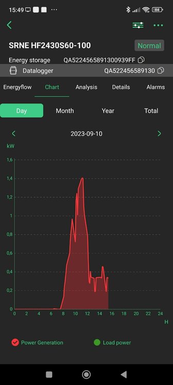

mib Опубліковано: 10 вересня 2023 Автор Поділитись Опубліковано: 10 вересня 2023 Сегодня какой то странный глюк в статистике Показывает выработку 10 кВт*ч Хотя в почасовой статистике все как обычно Но вот в статистике выработки почему то начало сутки считать не от нуля а от 5 кВт Такое впечатление что в китайском облаке время или дата слетали Посилання на коментар Поділитися на інших сайтах More sharing options...
Фрай Опубліковано: 10 вересня 2023 Поділитись Опубліковано: 10 вересня 2023 Странно, но у меня та же хня В работе бойлер, несколько раз кофеварку и болгарку, но все равно столько не мог намотать 10720кВт 1 Посилання на коментар Поділитися на інших сайтах More sharing options...
yur43 Опубліковано: 10 вересня 2023 Поділитись Опубліковано: 10 вересня 2023 Глюки бувають скрізь. Статистику зручно в HA дивитись. screen-20230910-162437.mp4 1 Посилання на коментар Поділитися на інших сайтах More sharing options...

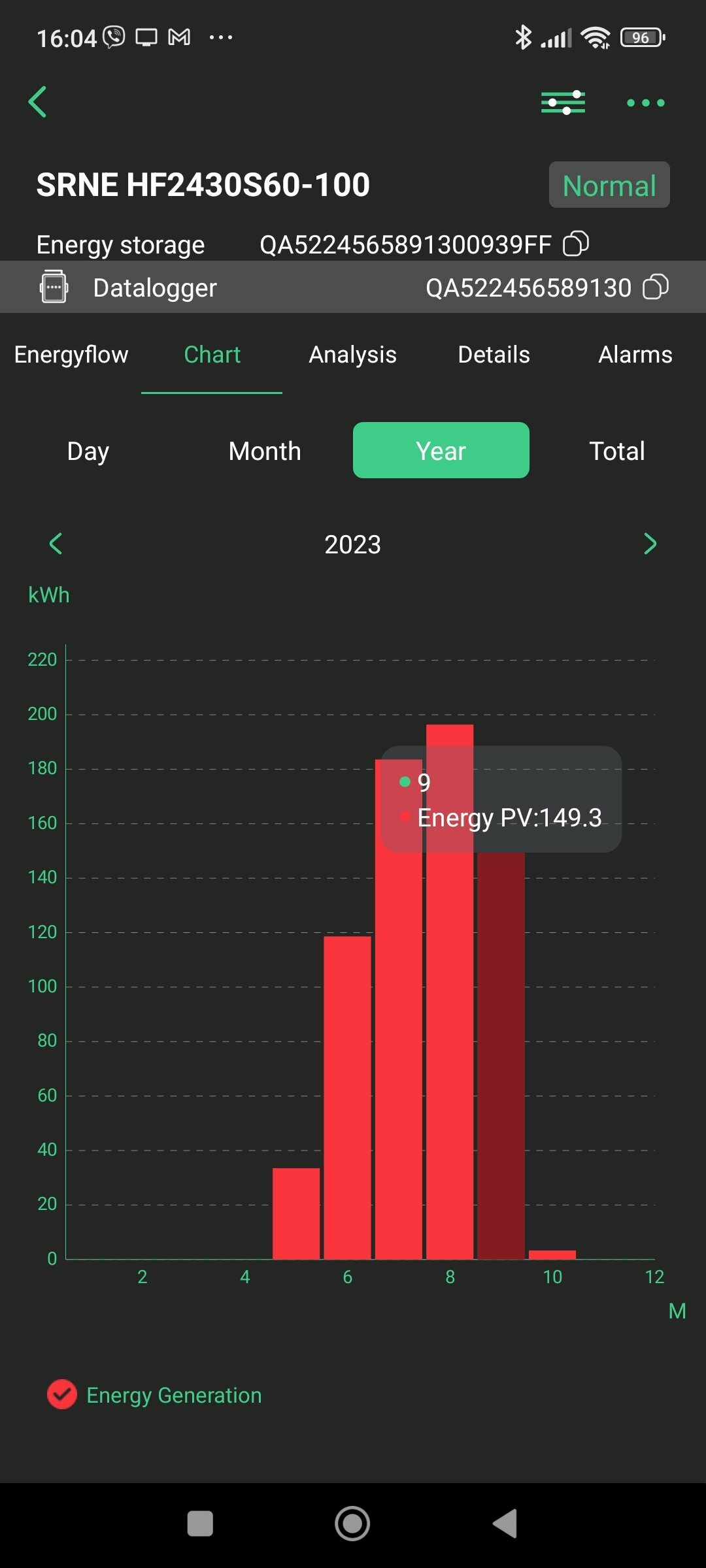

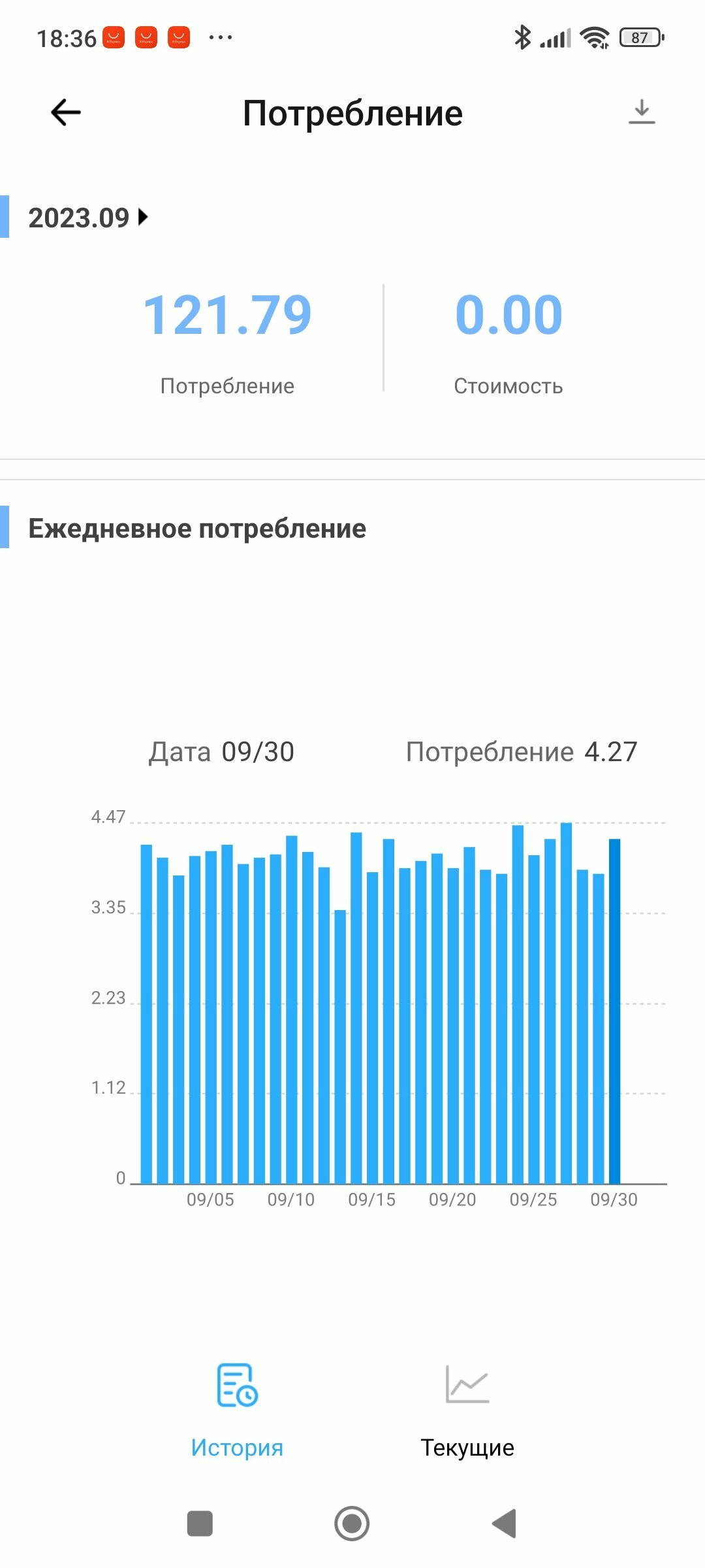

mib Опубліковано: 1 жовтня 2023 Автор Поділитись Опубліковано: 1 жовтня 2023 За сентябрь месяц по данным инвертора выработка составила 149 кВт*ч По дням, был какой то глюк два дня статистика за сутки не обнулялась и к ней плюсовалась выработка за следующие сутки, один день вообще выпал из статистики но при этом сумма по дням не совпадает с выработкой за месяц так что я склонен верить что за месяц статистика верная Батарея за месяц отработала 11 циклов, всего 40 На нагрузку ушел 121 кВт*ч Из сети взял 4 кВт*ч 1 Посилання на коментар Поділитися на інших сайтах More sharing options...

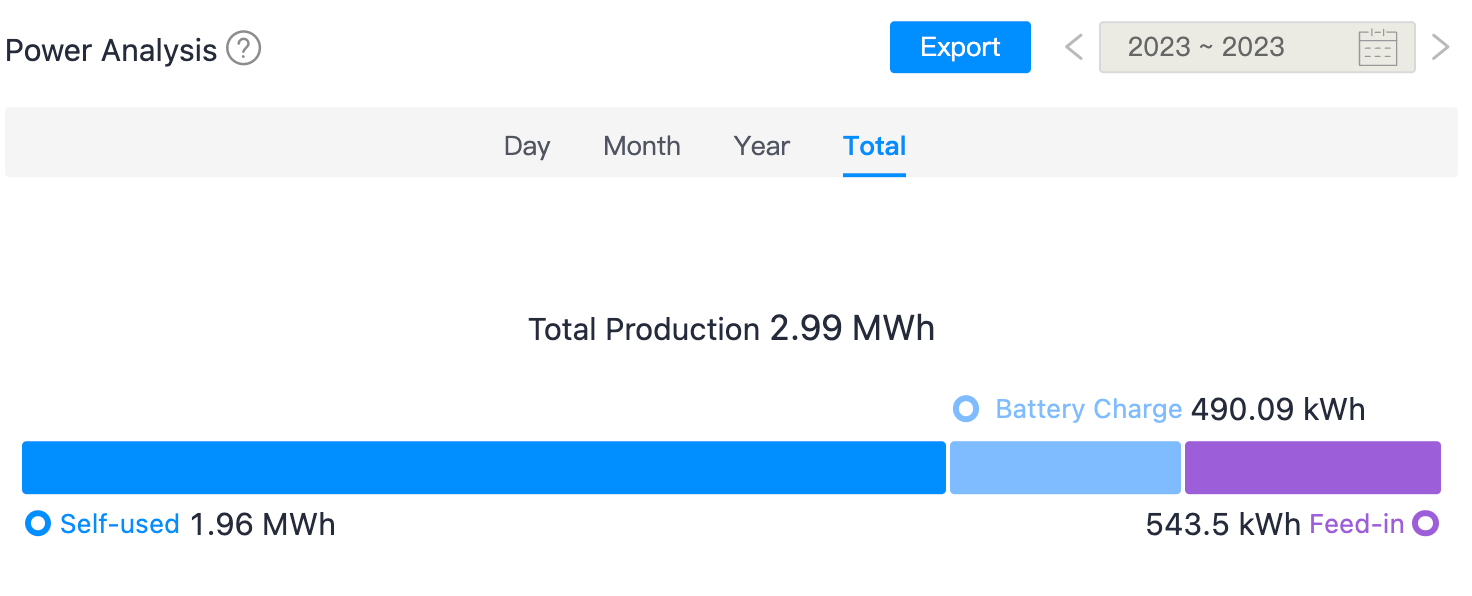

volomoto Опубліковано: 2 жовтня 2023 Поділитись Опубліковано: 2 жовтня 2023 А я майже вийшов на 3 МВт•год загального виробітку від сонця: Із ЗТ воно якось веселіше стало, але діло йде до зими, тому радість буде недовгою 2 Посилання на коментар Поділитися на інших сайтах More sharing options...

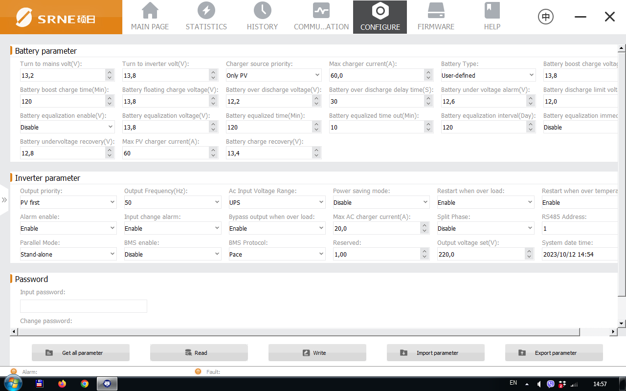

mib Опубліковано: 13 жовтня 2023 Автор Поділитись Опубліковано: 13 жовтня 2023 В 02.10.2023 в 22:22, mib сказал: Сегодня поменял настройки, понаблюдаю пока есть солнце Поменял usb шнурок, но ноут отваливается как и раньше 5-10 минут и данные перестают поступать, если передернуть шнурок или перезагрузить ноут то все опять работает 5-10 минут Не понравилось Для лета наверно имеет право на жизнь, но осенью получается за отведенное время для балк режима батарея не успевает зарядиться, на рассвете уже мало солнца, потом переходит во флоат и к заходу заряд от 80 до 90% по данным бмс но как только пасмурный день то к вечеру батарея может быть и 70% С пятого октября включил внешнюю сеть день стал короче и разряжать лишний раз батарею ниже 50% не хочется, но выплыл мой косяк с уставкой пункта 37, получалось что напряжение до уставки еще не упало, солнышко вышло, инвертор отключает сеть, но мппт контроллер не включает, тоесть нагрузка работает от акб пока не упадет до уставки, в моем случае это 15-16:00 тоесть солнца уже нет и акб уходит разряженым в ночь, один раз пришлось заряжать от сети так как не известно когда ээ пропадет в итоге вернулся к таким настройкам Думаю еще немного и нужно будет менять режим с sol на sbu и включать заряд от сети, либо вообще на uti Посилання на коментар Поділитися на інших сайтах More sharing options...
volomoto Опубліковано: 14 жовтня 2023 Поділитись Опубліковано: 14 жовтня 2023 Вилізла особливість ліфера, що напруга не є показником рівня заряду. Без переключення режимів по SOC важко буде добитись прогнозованих результатів. 1 Посилання на коментар Поділитися на інших сайтах More sharing options...
mib Опубліковано: 14 жовтня 2023 Автор Поділитись Опубліковано: 14 жовтня 2023 4 часа назад, volomoto сказал: Вилізла особливість ліфера, що напруга не є показником рівня заряду. Без переключення режимів по SOC важко буде добитись прогнозованих результатів. И это тоже, но при 26,8 для пункта 37 все нормализовалось Посилання на коментар Поділитися на інших сайтах More sharing options...

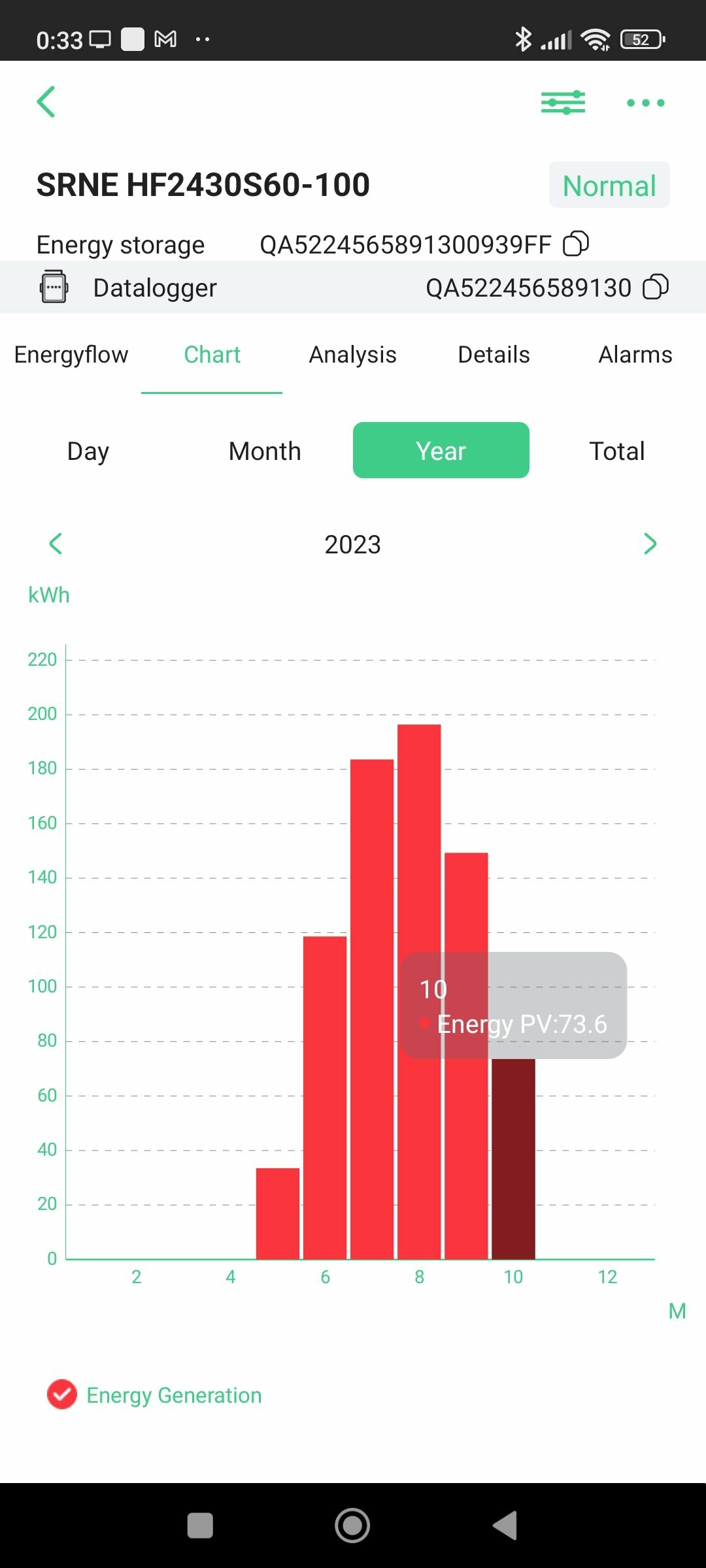

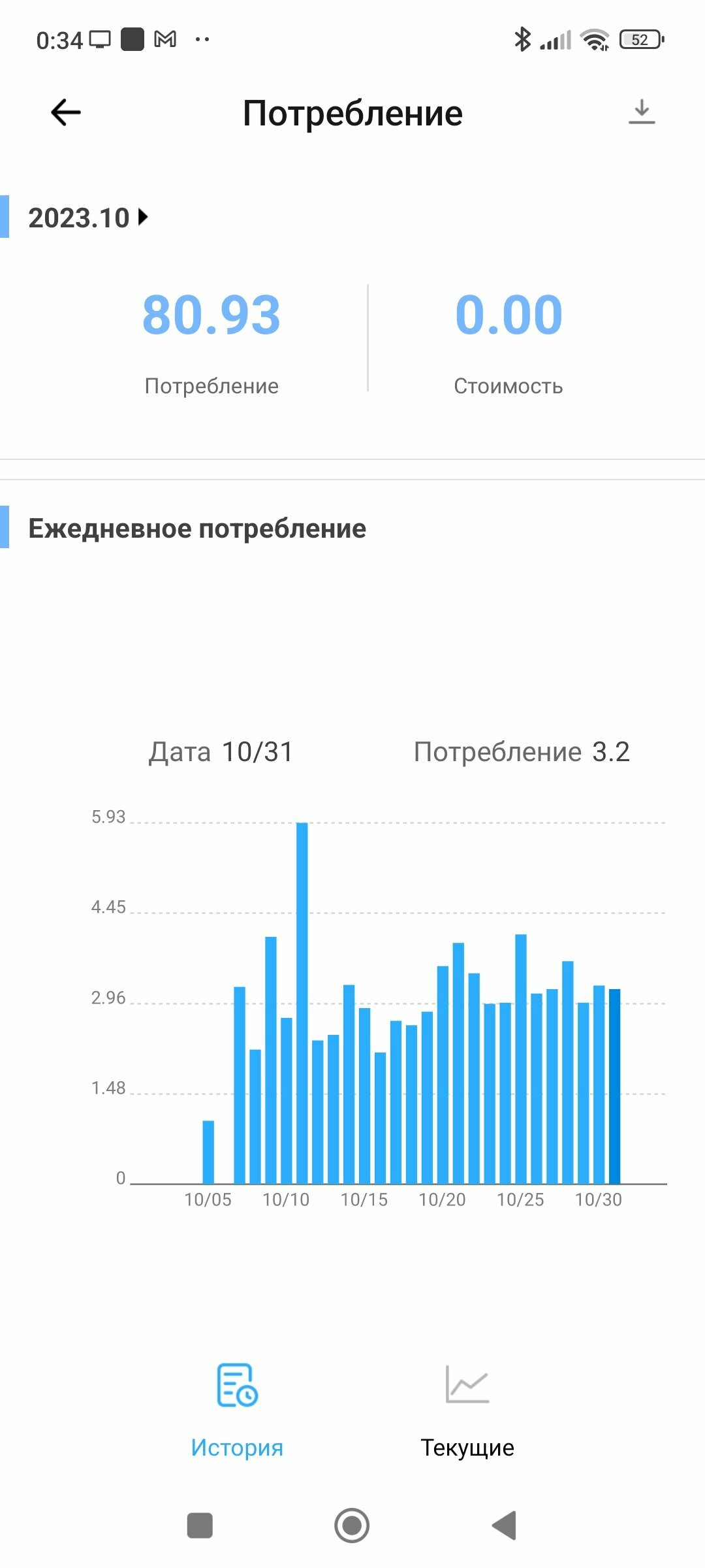

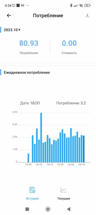

mib Опубліковано: 1 листопада 2023 Автор Поділитись Опубліковано: 1 листопада 2023 За октябрь месяц по данным инвертора выработка составила 73,6 кВт*ч По дням С пятого октября включил сеть, взято из сети Ушло на нагрузку Итого покрыто солнцем 51 кВт*ч Батарея за месяц отработала 4 цикла, всего 44 2 Посилання на коментар Поділитися на інших сайтах More sharing options...

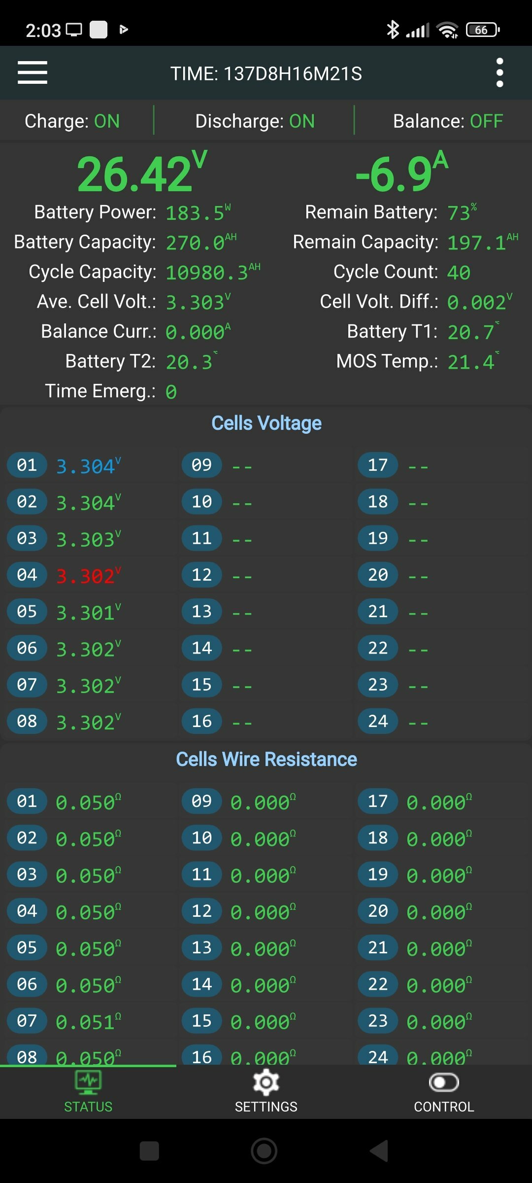

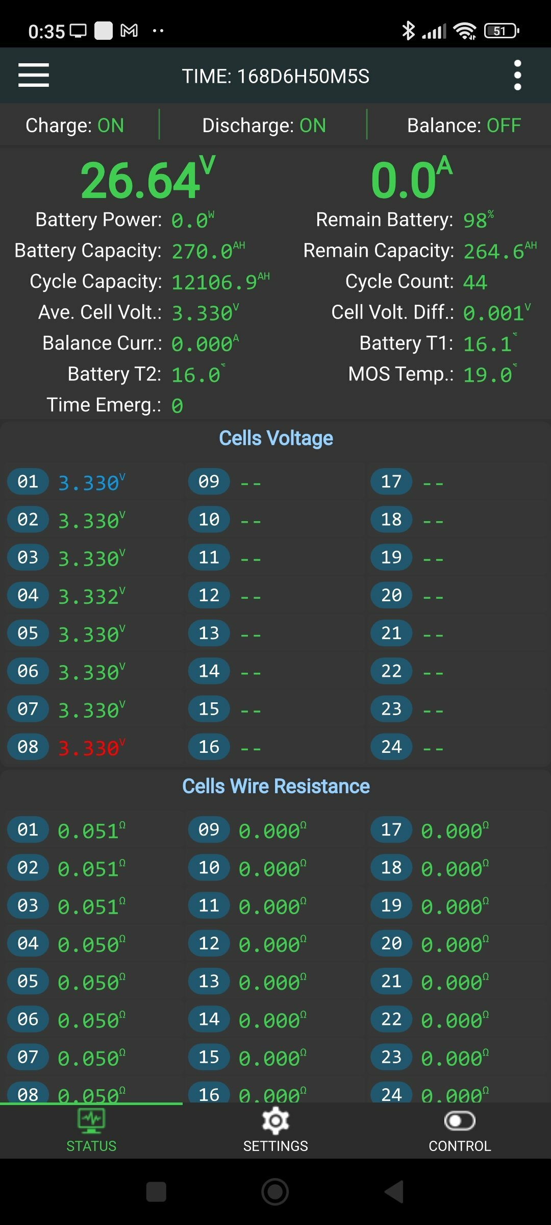

mib Опубліковано: 1 листопада 2023 Автор Поділитись Опубліковано: 1 листопада 2023 Хм на скрине с bms увидел что сопротивление изменилось, было на всех ячейках кроме 7й 0.050 стало на трех первых 0.051 но на 7й стало 0.50 хотя там как раз таки с первого дня было 0.051 понятно что замер там плюс минус но странно Посилання на коментар Поділитися на інших сайтах More sharing options...

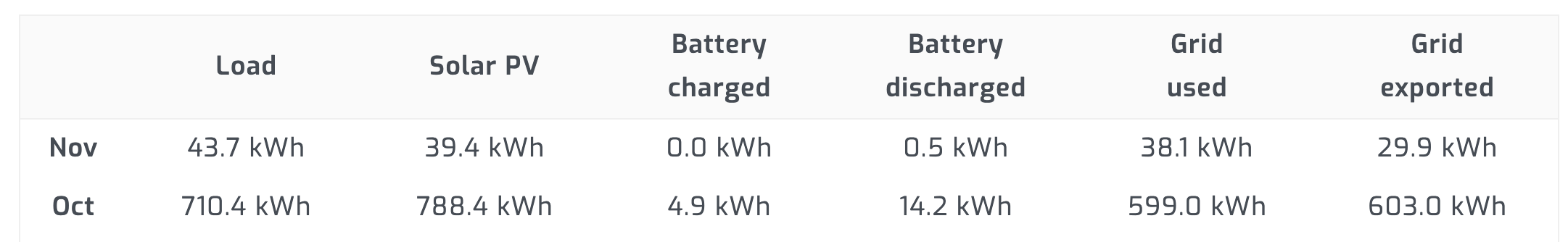

volomoto Опубліковано: 2 листопада 2023 Поділитись Опубліковано: 2 листопада 2023 Із ЗТ я вийшов в жовтні майже на нуль: Цікаво, що покази лічильника РЕМ трохи відрізняються від даних інвертора, але похибка в межах 1.5% 1 Посилання на коментар Поділитися на інших сайтах More sharing options...

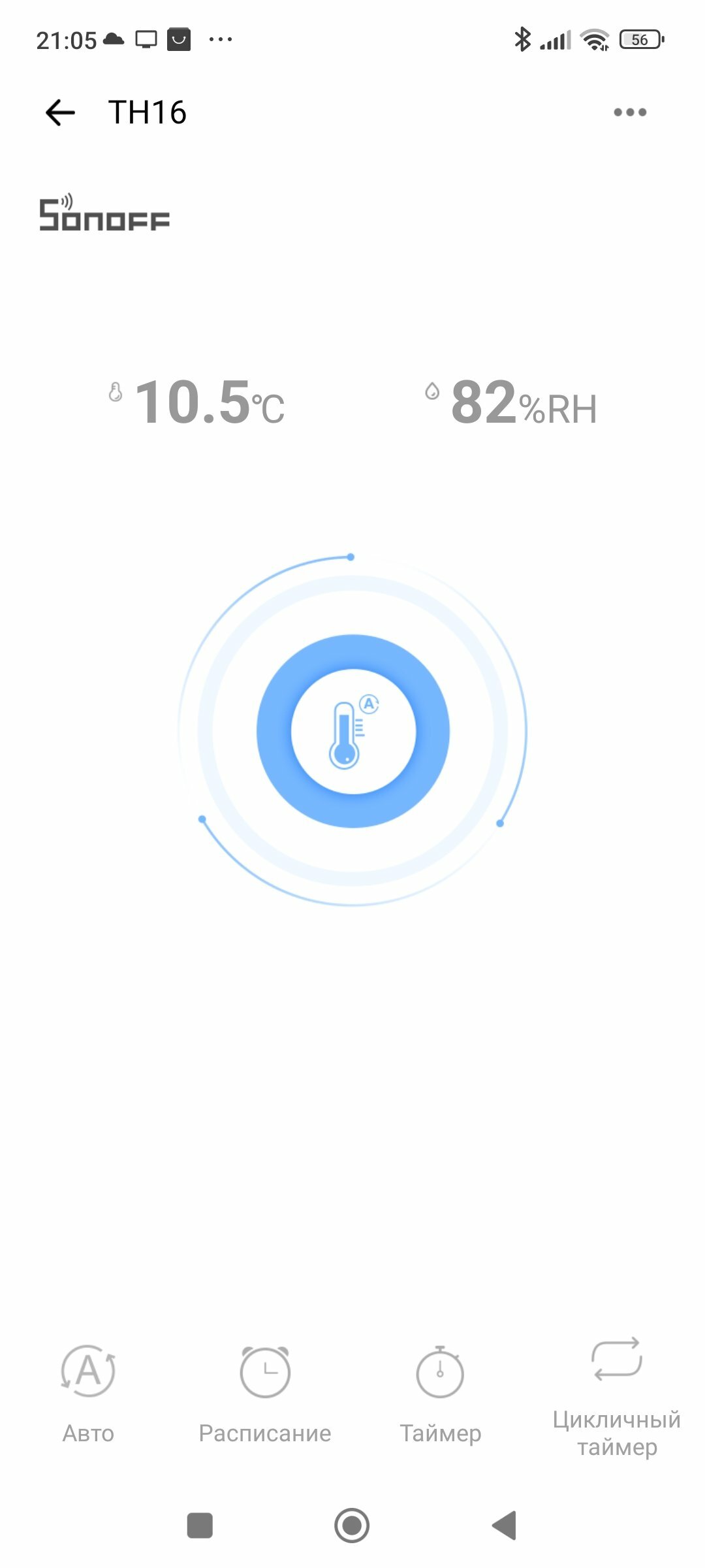

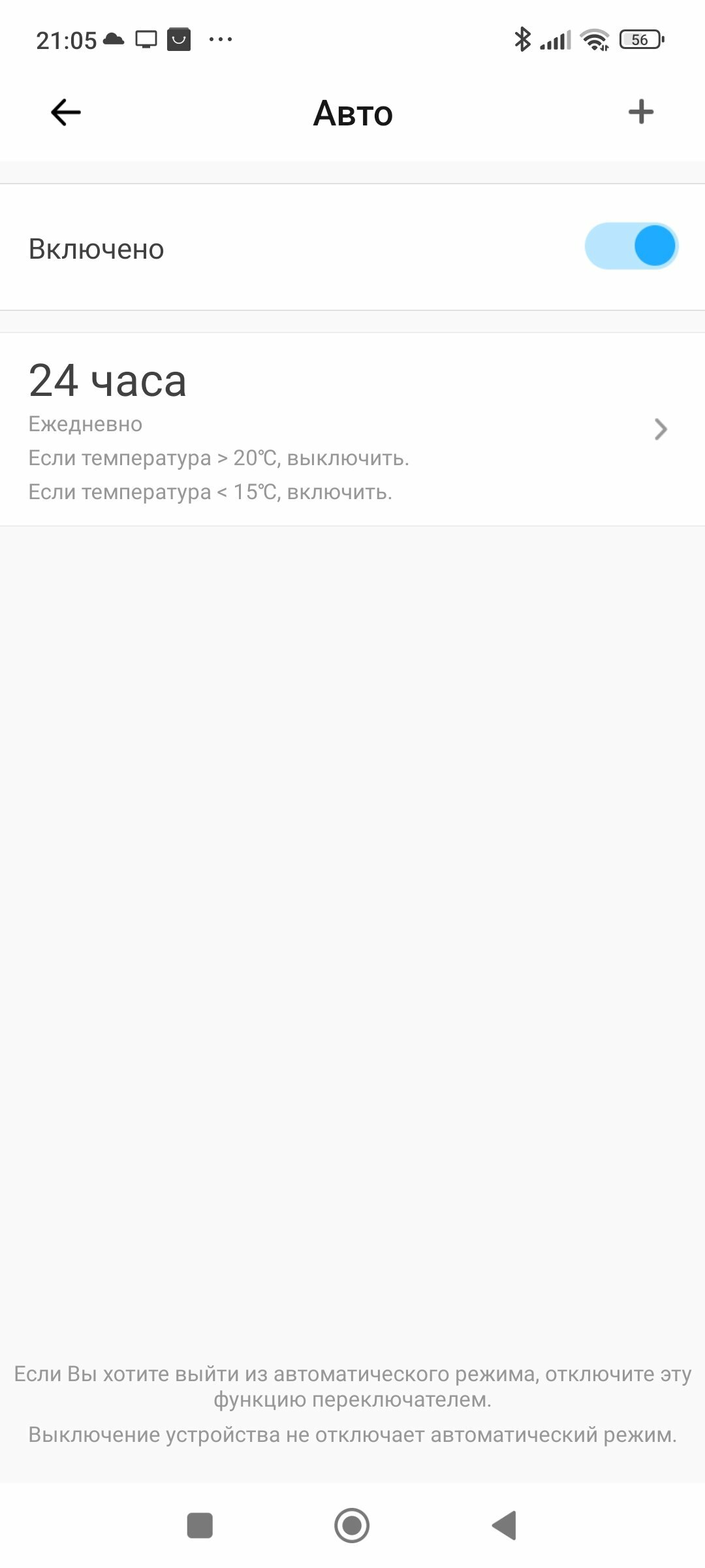

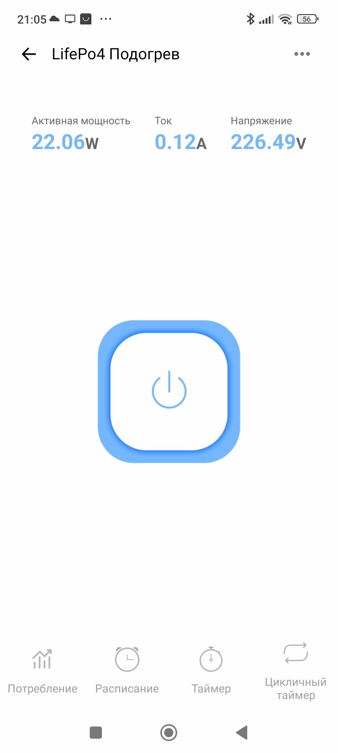

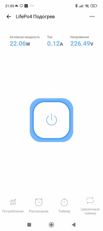

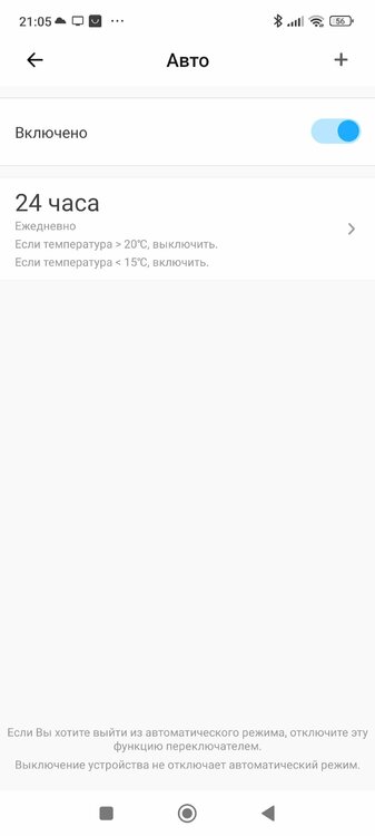

mib Опубліковано: 14 листопада 2023 Автор Поділитись Опубліковано: 14 листопада 2023 Что то стало холодать, аккумулятор начал замерзать Около месяца назад сделал ящик из пенопласта 0,6х0,6х0,3 метра по внутренним размерам, маленький такой СИП домик и засунул туда свой lifepo4 аккумулятор, до сегодняшнего дня температура акб не падала ниже 10 градусов, но сегодня стало 9 Купил греющий коврик теплик такие пенсеонеры используют что бы греть ноги потребление 20 ватт нагрев до 40 градусов, есть терморегулятор регулирует мощность в пределах 5-20 ватт Все это подключил через ТН16 и розетку ваттметр, на ТН16 настроил включаться если температура в ящике ниже 15 градусов, нагрев до 20 градусов Посилання на коментар Поділитися на інших сайтах More sharing options...
