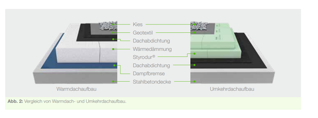

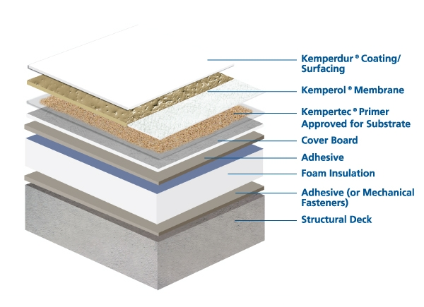

Propeller Опубліковано: 8 липня 2023 Поділитись Опубліковано: 8 липня 2023 Пароизолятор это в основном уже просто "положено", "так принято". Пароизолятор желателен на кровлях, где гидра не паропроницаема (ПВХ, ТПО, рубероид, битум-содержащие мастики). Если гидра паропрогницаемая, то пароизолятор под утеплитель не кладется. Можно посмотреть пироги производителей полимерных жидких мембран. Там нигде нет пароизоляции. Могу объясниь почему, но это долго и не интересно. От нудного немца, фирмы Кемпер. Ищите слова vapor barrier : Теперь про "мокрый ЭППС". Есть такой тип кровли - инверсионная кровля. Так там гидра (Внимание!) лежит под ЭППС. И тем не менее - это рабочий вариант кровли даже в наших условиях : swell.com.ua/ekco/ua/gallerydetail.cfm?iid=21#prettyPhoto Относительно крепежа ЭППС к поверхности. Думаю есть хоть какой-то смысл в этом, если на кровле будет только один его слой. Если несколько, то, видимо, придется клеить все. Хотя такого пока не встречал.Обычно просто пригружают чем-то сверху на время. 1 Посилання на коментар Поділитися на інших сайтах More sharing options...

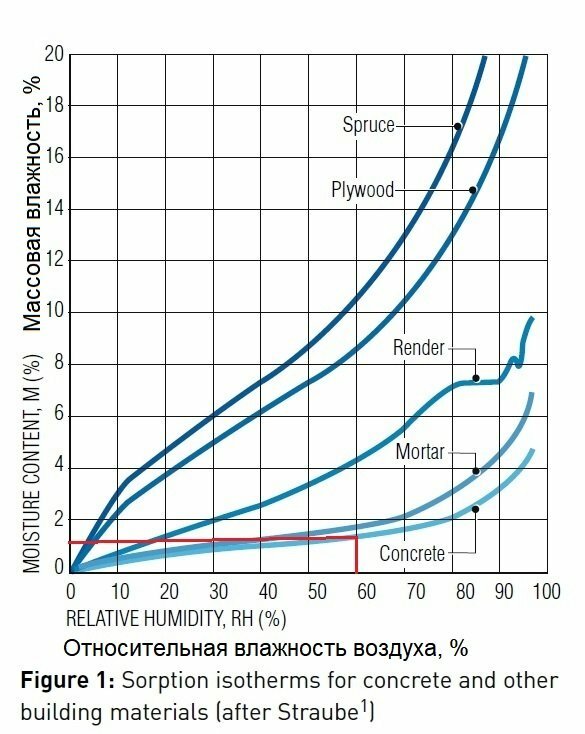

Propeller Опубліковано: 25 липня 2023 Поділитись Опубліковано: 25 липня 2023 (змінено) Еще немного напишу о "проблеме". Сколько пара и куда он. Комфортные параметры воздуха в жилом помещении - это темература +...21....23С и относительная влажность воздуха 50-60%. Перекрытие находится в теплой зоне и его температура равна температуре воздуха в помещении. Если на бетонное перекрытие не наносить никаких покрытий (не красить потолок), то его поровое пространство (а бетон- это пористое тело) будет связано с воздухом в помещении. То есть, воздух в порах и капиллярах бетона связан с воздухом в комнате. Это значит, и Относительная Влажность Воздуха внутри бетона тоже колеблется как и ОВВ в помещении, только с определенной инерцией. Ниже приведена изотерма. То есть, график зависимости при постоянной температуре (смотри выделенное выше) массовой влажности материала от ОВВ. Там видно, что массовая влажность бетона при относмтельной влажности воздуха в его порах в 60% равно 1%. Для понимания величины 1%. Требования к цемент-содержащему основанию под деревянные полы (очень чувствительные к влаге) = не более 2%. То есть, при влажности основания в 2% испарение воды с его поверхности настолько нечтожно, что оно не влияет на увеличение влажности деревянного покрытия. Бетон может увлажниться (он же гигроскопичный) до этих 2 массовых %, но тогда ОВВ в помещении должна быть 80%. Ну...такая ОВВ в помещении для особых ценителей. Зимой, когда включается в помещении обогрев (держим температуру в комфортном постоянном диапазоне) и мороз делает холодным верх утеплителя (чего мы так боимся) количество пара в воздухе помещени уменьшается (он интенсивней уходит через вентиляцию в холодную зону "на улицу") и ОВВ в помещении снижается. Тогда пар начинает двигаться из перекрытия в помещение (диффузия) так как нужно восстановить равновесие. Это похоже на рассказы о том, что известковая штукатурка "автоматически поддерживает" влажность в помещении (забирает "воду" при повышении влажности внутри и отдает "воду" при её снижении). Опять же все написанное выше касается бетонного перекрытия, на которое не нанесена отделка, которая работает как паробарьер. Змінено 25 липня 2023 користувачем Propeller 1 Посилання на коментар Поділитися на інших сайтах More sharing options...
