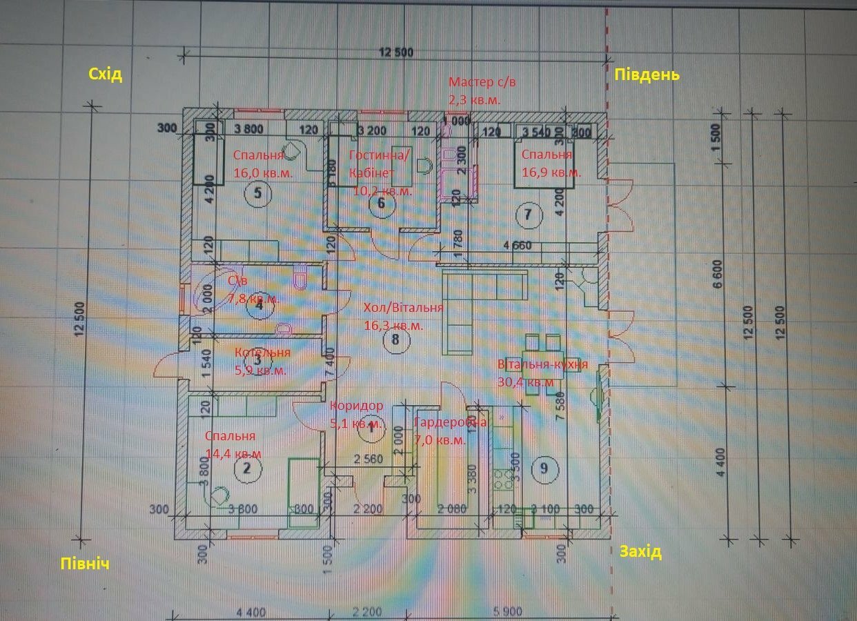

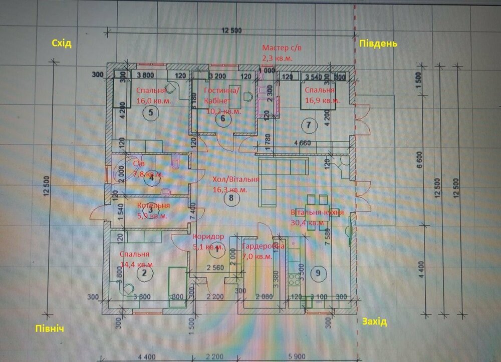

Доброго дня всім
Хочу попросити ваших відгуків/рекомендацій по плануванню одноповерхового будинку бл. 130 кв.м на сім’ю з 2 дітьми з альтанкою у дворі. Прикріплюю напрацювання
46 хвилин тому, Troll_X650 сказав:
1. Жодних несучих стін посередині будинку? Сміливо.
2. Одного суміщеного санвузла на 4-х замало буде. Двері санвузла відкриваються прямо у вітальню - це не дуже комфортно.
3. Я б поміняв місцями гостьову(кабінет) зі спальнею на вході. І відокремив би три верхніх спальні від вітальні для створення приватності. І там в цій зоні повинен бути другий санвузол.
4. Двері в більшості своїй відкриваються куди попало.
5. Замість заглиблення на вході краще зробити тамбур.

9 минут назад, vadimv сказал:
Там два санузла
- имхо спальни сильно большие по площади
- без коридора дико все выглядит
- нет несущих внут.стен
Змінено користувачем denis-k
29 хвилин тому, denis-k сказав:
Там два санузла
Точно, не увидел. Показалось, что это шкаф. ) Его ширины будет явно недостаточно.
Но детям все равно придется бегать в санузел через гостиную. А еще ж одна из спален прямо у входа - пыль, глязь, И ладно бы это было жилье эконом-класса, но при таких площадях можно распланировать что-то покомфортнее.
Змінено користувачем vadimv
Дякую всім за коменти
40 минут назад, vadimv сказал:
1. Запропоновано архітектором, з яким контактуємо, сам не спец. в цьому, тому прислухаюсь до ваших рекомендацій, де би нес.стіну всередині можна було розмістити. P.S. Цей запропонований варіант сподобався відсутністю коридорів - хол можна використовувати як частина вітальні
2. Насправді теж думали над цим (над двома повноцінними сумісними с/в), оскільки в спальні мастер с/в не всім доступний, але думали, де його розмістити - в середині холу не хочеться - пропадає сенс того, чому поки що зупинилися на цьому варіанті (без коридорів) - як вихід, думали, можливо, в котельні добавити інсталяцію і умивальник.
3. Теж обдумували, але за площею гостьова(кабінет) суттєво меншою є, тому думали залишити кутову для спальні. Як варіант, також обдумували, замінити місцями котельня і с/в із гостьовою(кабінетом), але залишили поки що котельну на своєму місці з виходом (дверима) на вулицю.
4. Поки не звертали на це увагу, але відмітимо на подальше - узгодити по всьому будинку
5. Також думали як організувати вх.групу - хочеться тамбур, щоб в зимку стримувати хол.повітря. В цій версії думали засклити заглиблення - і це і планувалося як тамбур.
42 минуты назад, denis-k сказал:
Там два санузла
- по спальням погоджуємся, це ми вже трохи зменшили розміри будинку з 13*13 до 12,5*12,5м - можна подумати зменшити ще спальні, але поки що, не знаємо, за рахунок чого (яких приміщень) і як раціональніше це розмістити
- а нас чомусь саме цей варіант і привабив)) - великий хол наче є суміжним із вітальнею і вітальня виходить більшою. Можливо, будуть якість конкретніші аргументи, чому б саме було корисніше з коридором - уважно послухаю, можливо, і дійсно доведеться змінити
- вище відповідав по нес.стінам
51 хвилину тому, Troll_X650 сказав:
 Це дуже дивно. Як і чим він збирається перекривати такі прольоти.

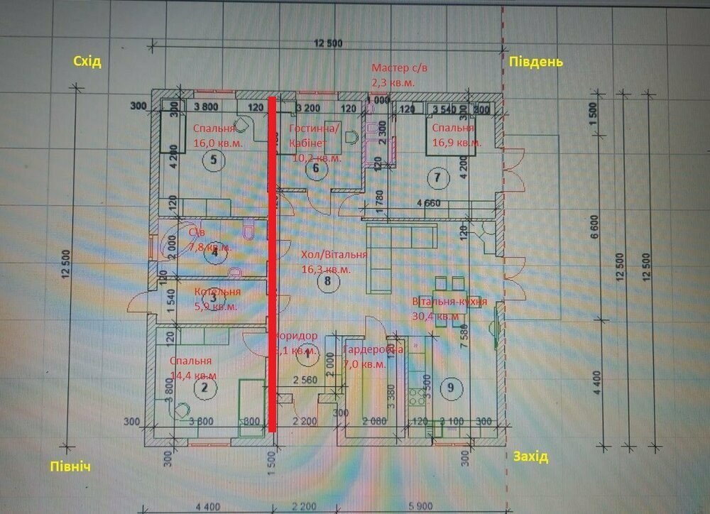

Само собою проситься вертикально (червоним кольором). Але все одно проліт праворуч дуже великий. Чим його будуть перекривати?
2 хвилини тому, vadimv сказав:
ферми

26 минут назад, vadimv сказал:
Дякую, не питався, але вже запитаюсь

Шукайте проект де використовується вся площа, а не виділяється 21м2 в сраку на хол та коридор
1 час назад, Troll_X650 сказал:
У вас вітальня буде виконувати функцію коридору як прохідної зони. Це далеко не завжди добре. На такій площі можна і з коридором зробити хорошу по розмірам вітальню. У всіх спальнях буде чути телек з вітальні, душ-туалет з виходом у вітальню також не дуже рішення(я так розумію що там і пралка буде), навіть витяжку на кухні чутиме весь будинок.Якось не затишно. От в даному випадку навіть телек неможливо нормально розмістити навпроти дивану.
Площі спальні я б залишила в районі 15 м.кв. Це не багато, це нормально.
По місцям зберігання ще подумайте. Гардеробна це ок, але треба ще щось типу кладової.
От відчуття нераціонального розподілу площі. Дивно що це архітектор планував.

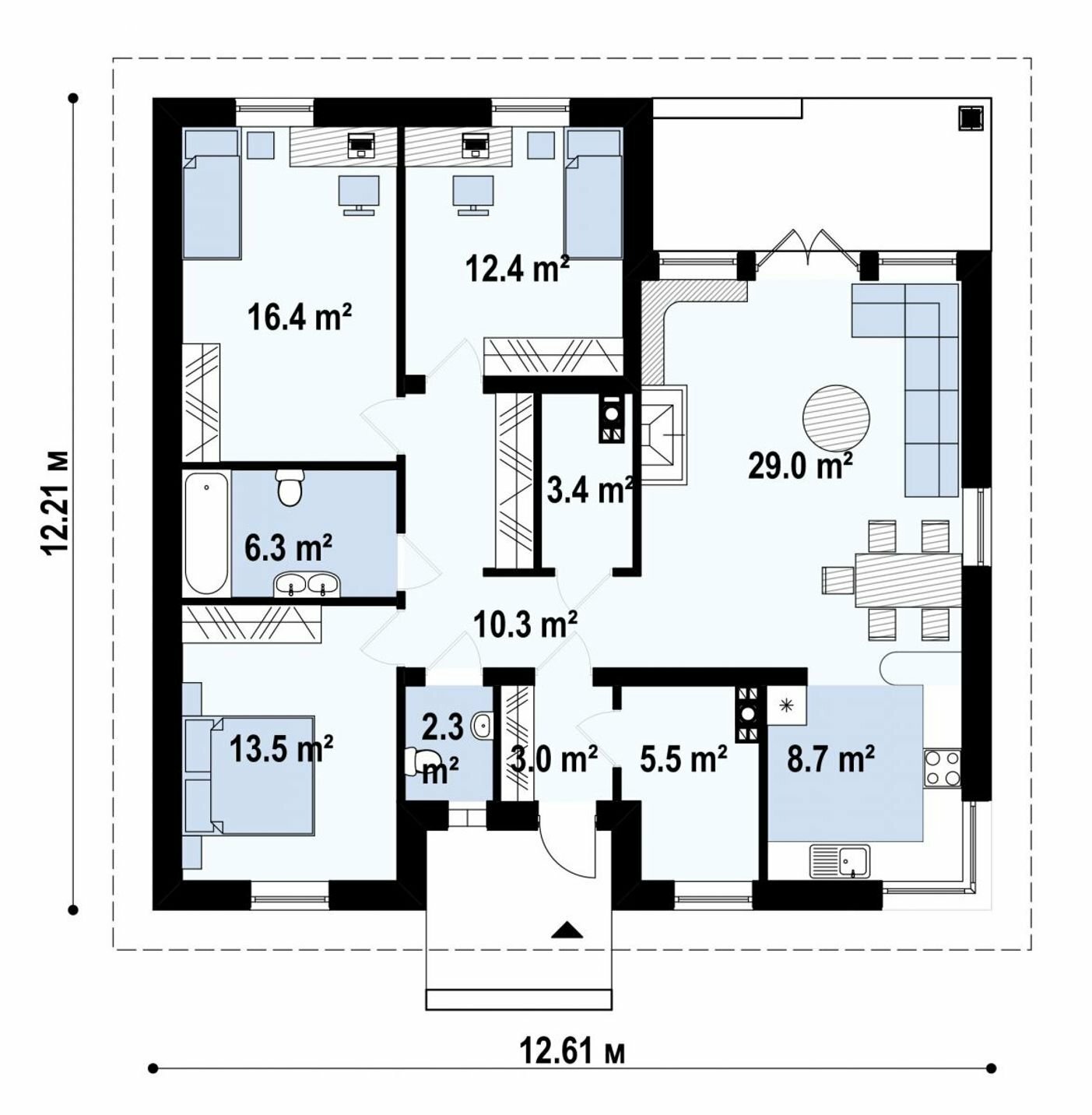

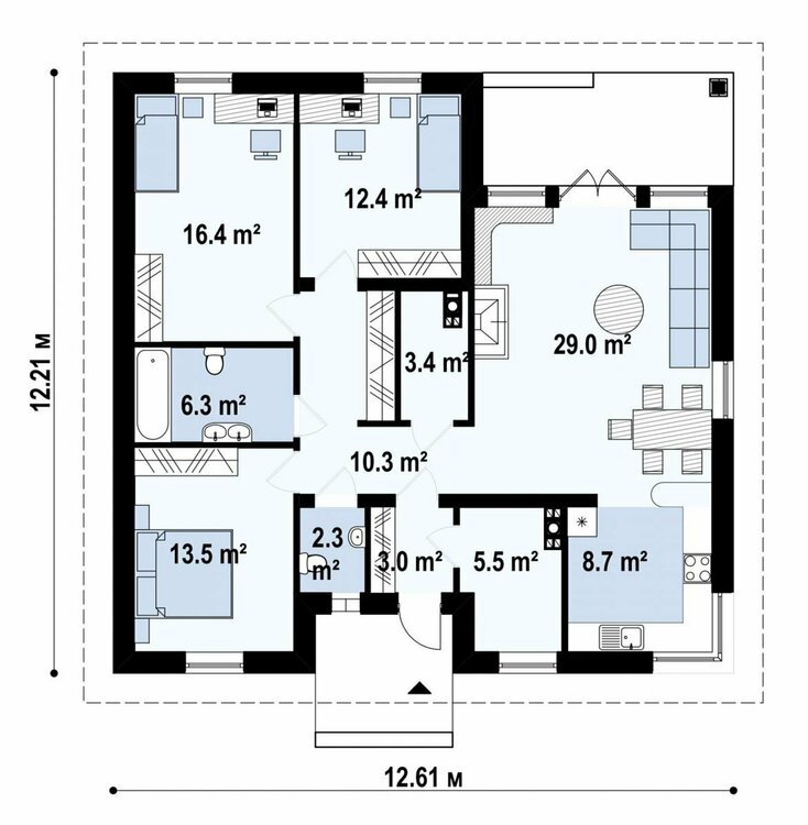

Брали за основу проект Z24 z500.com.ua/ua/proekty/41716/z24,idealniy-budinok-dlya-rodini-z-chotiroh-p-yati-osib.html з таким плануванням.
Проте, тераса повинна буде зправа (без накриття) і від її заглиблення вирішили відмовитись на користь додаткової кімнати - гостинної(кабінету). Також спальня потрібна з правої сторони - з виходом на вулицю/терасу. В усьому іншому +/- все підходить. Якщо в когось є їдеї, як в такому типовому проекті передбачити 4-у кімнату (і де) - буду вдячний.

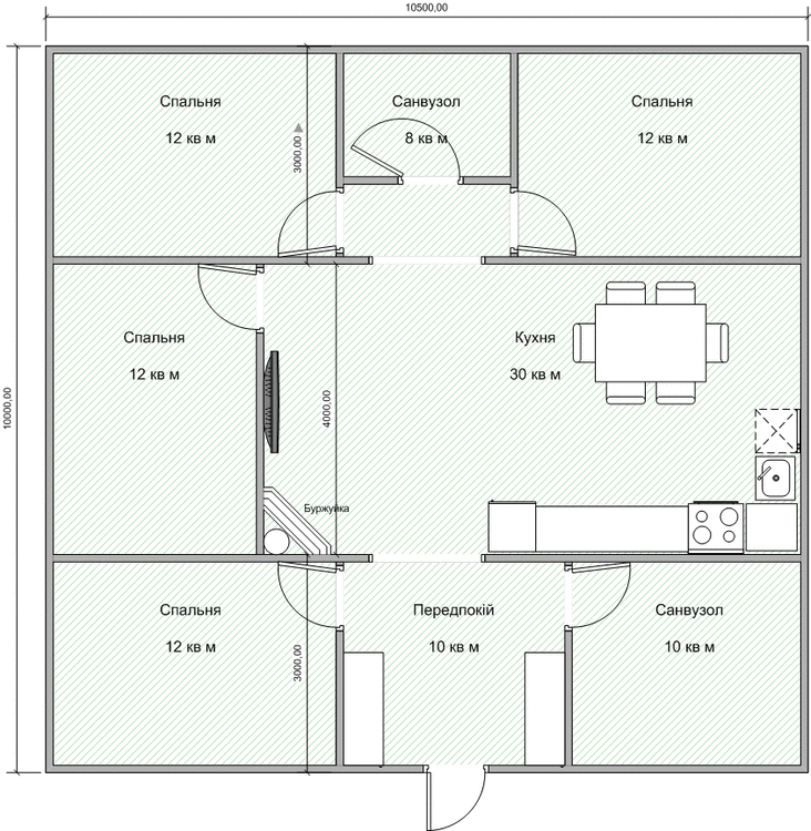

а взагалі класно спроектувати будинок в один поверх на 4 спальні треба дуже постаратися.  У мене такий же набір кімнат але на два поверхи, там все просто. В один поверх він буде або довгий з довгим вузьким коридором або такий як вище де все на кучу. Або думати нестандартно, щось типу Т-образних.
Варіантів масса, ми з дружиною самі за пару тижнів намалювали (правда трохи сварилися), без проекту та архітектора, все влаштовує, для 4 спален щось на зразок такого (від 106 м2)

1 годину тому, Troll_X650 сказав:
так чому не зробити кімнату замість тераси, все одно це кабінет/ гостьова,  нехай буде вхід з вітальні.

2 години тому, Troll_X650 сказав:
Поки що це проект, не фінальний, раді будемо удосконалити враховуючи всі раціональні пропозиції.

1 час назад, normal сказал:
До речі, цікаво виглядає запропонований варіант. Як вбачається, в основі та ж ідея розміщення приміщень, але більш раціонально використаний хол (якщо порівнювати з моїм варіантом). Єдине, після коментів тут і самі почали думати, чи не буде гучно від телевізору\витяжки по іншим кімнатам, якщо увечері хтось захоче у вітальні допізна подивитись ТВ, або з компанією посидіти. Тим не менш, дякую за ідею, подобається, поміркуємо над цим, хочеться також котельну і гардеробну передбачити. Але основне - в нас з кухні направо вихід на терасу - тому хочеться погляд присутніх (ТВ і камін) перенести на праву сторону).
Якщо зорієнтуєте, де саме в інеті можна подивитися цю «масу варіантів» - буду вельми вдячний, нам чомусь не випадало знаходити схожі розміщення (без коридорів) в квадратному виконанні будинку, якщо бачив, то вони були прямокутної форми.
