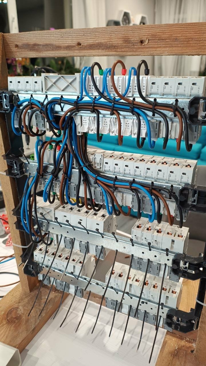

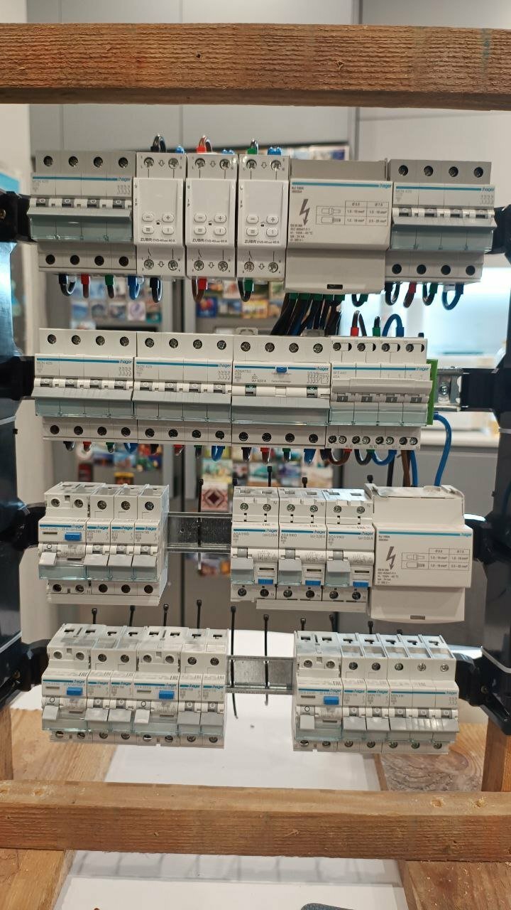

BAV_Lug Опубліковано: 20 лютого Автор Поділитись Опубліковано: 20 лютого Приміряння наповнення щитів 3 1 Посилання на коментар Поділитися на інших сайтах More sharing options...

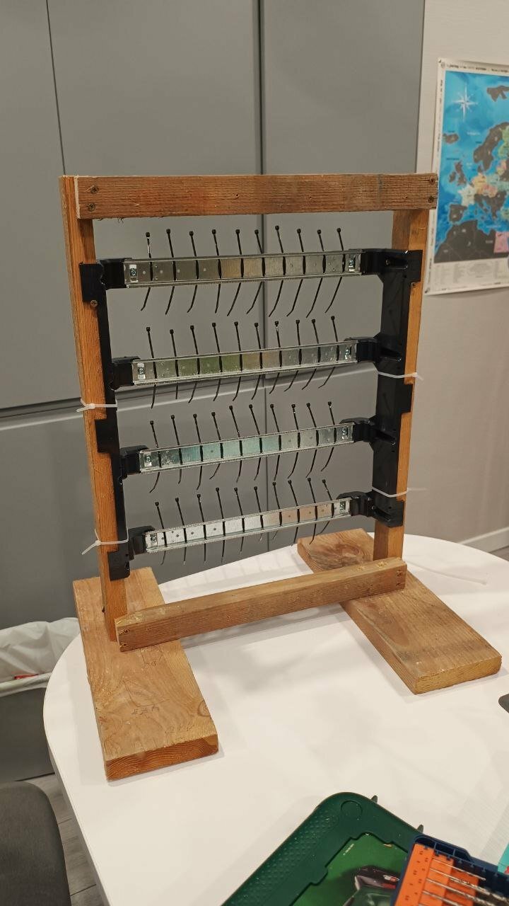

BAV_Lug Опубліковано: 20 лютого Автор Поділитись Опубліковано: 20 лютого Зробив стапель для збирання щитів. І насвердлив рейки під стяжки 1 Посилання на коментар Поділитися на інших сайтах More sharing options...
ЯД Опубліковано: 20 лютого Поділитись Опубліковано: 20 лютого А навишо там стяжки? 1 Посилання на коментар Поділитися на інших сайтах More sharing options...
BAV_Lug Опубліковано: 20 лютого Автор Поділитись Опубліковано: 20 лютого (змінено) 10 минут назад, ЯД сказал: А навишо там стяжки? Усі дроти для з'єднання автоматів усередині щита будуть прокладені за рейками. Стяжки, щоб потім їх всі надійно закріпити. Змінено 20 лютого користувачем BAV_Lug Посилання на коментар Поділитися на інших сайтах More sharing options...
ЯД Опубліковано: 20 лютого Поділитись Опубліковано: 20 лютого 29 хвилин тому, BAV_Lug сказав: Усі дроти для з'єднання автоматів усередині щита будуть прокладені за рейками. Стяжки, щоб потім їх всі надійно закріпити. Мне кажется там не так уж и много места, чтобы они "гуляли". Ну, вы уже сделали, так уже и будет. Я кстати когда свой щиток делал тоже сначала в щитках примерял, а когда уже устанавливал, то все равно все снимать и ставить по одному. По крайней мере мне так показалось удобнее (а если точнее то по другому просто не получалось) Посилання на коментар Поділитися на інших сайтах More sharing options...
BAV_Lug Опубліковано: 20 лютого Автор Поділитись Опубліковано: 20 лютого (змінено) 31 минуту назад, ЯД сказал: все снимать и ставить по одному Навіщо? Все буде змонтовано на стапелі (фото вище). Як прийде час, корпуси щитів будуть вмонтовані в стіну, і потім вже встановлені дін рейки з розведеними на стапелі автоматами. Змінено 20 лютого користувачем BAV_Lug Посилання на коментар Поділитися на інших сайтах More sharing options...
ЯД Опубліковано: 20 лютого Поділитись Опубліковано: 20 лютого 47 хвилин тому, BAV_Lug сказав: Навіщо? Все буде змонтовано на стапелі (фото вище). Як прийде час, корпуси щитів будуть вмонтовані в стіну, і потім вже встановлені дін рейки з розведеними на стапелі автоматами. Ну на пример, нейтрали с узо на свои шины не шибко удобно будет, разве что шину нейтрали тоже там на стапеле прицепить. У меня именно с этим были траблы - закинуть пе и н на свои шины мимо автоматов, с узошек. Но щиток был вольта, там не вынимается 'корзина' с рейками, как в гольфе Посилання на коментар Поділитися на інших сайтах More sharing options...

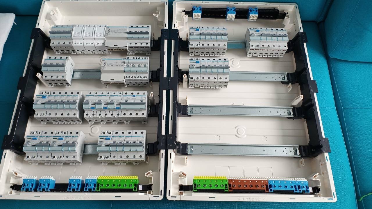

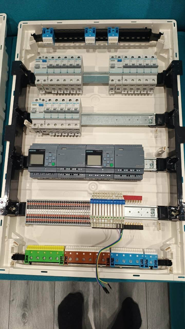

BAV_Lug Опубліковано: 29 лютого Автор Поділитись Опубліковано: 29 лютого Почав збирати перший щит. Верхній ряд - водний автомат, реле напруги, та автомат на інвертор. Другий ряд - споживачі, що будуть включені до інвертора (хозблок, передній двір, опалення) та перемикач навантаження з/на інвертор. Третій ряд - вулична група (освітлення, розетки, підігрів водостоків), насос, бойлер, хоз приміщення (постирочна). Четвертий ряд - два санузла (теплий пол, бойлер, розетки) та група кухні (розетки, духовка/мікроволновка, варочна панель) 6 1 Посилання на коментар Поділитися на інших сайтах More sharing options...

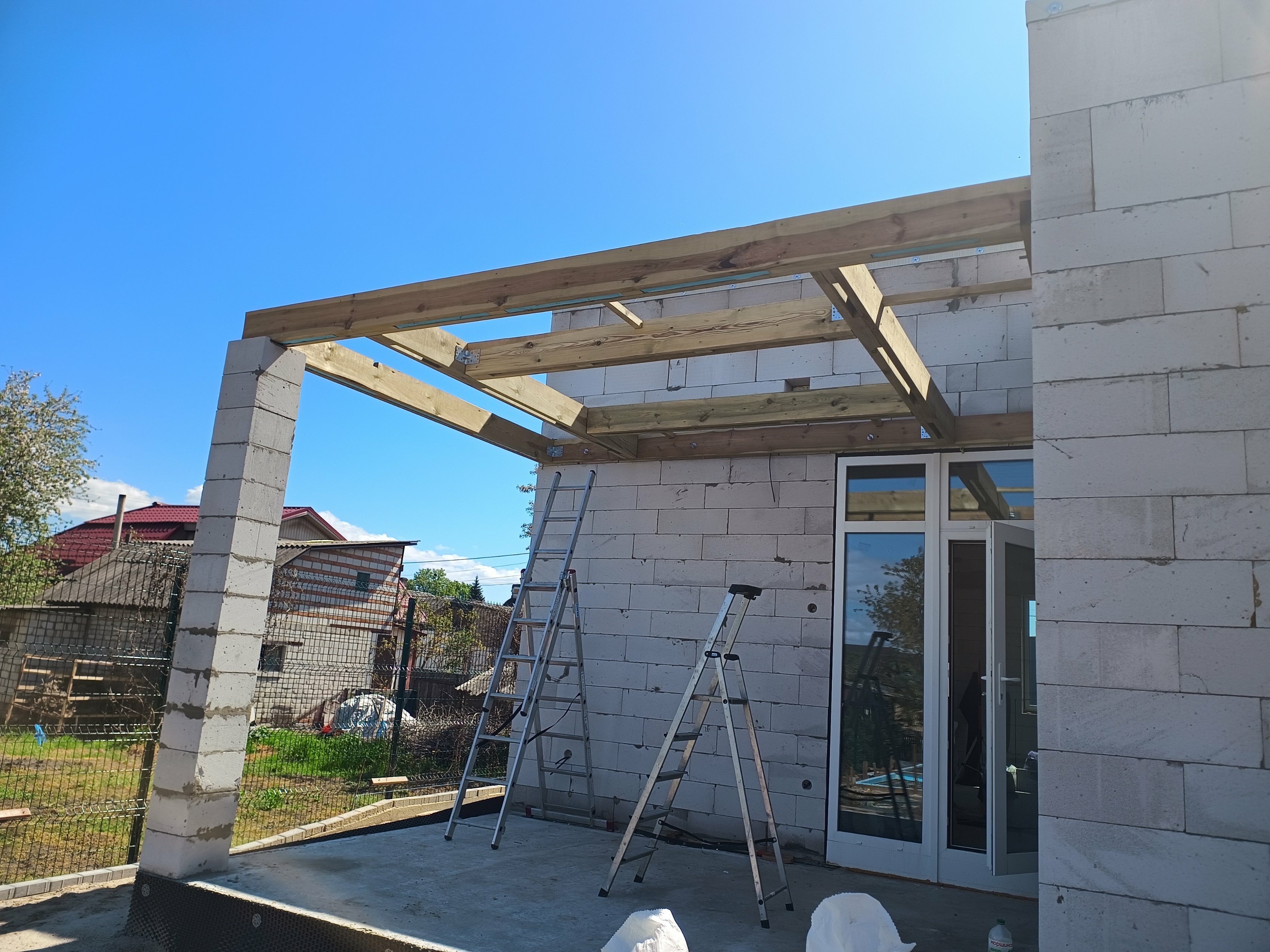

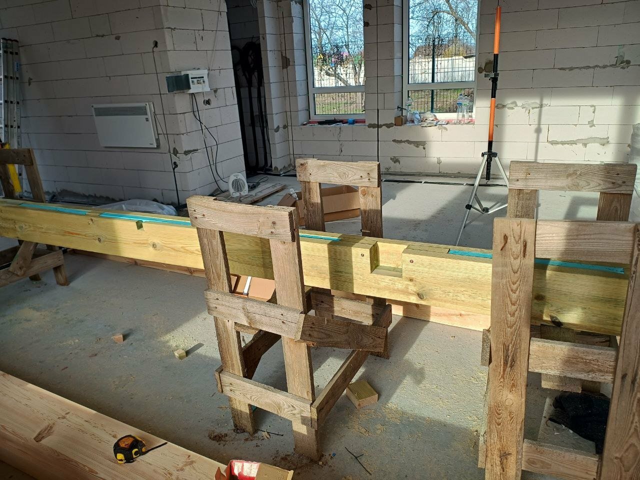

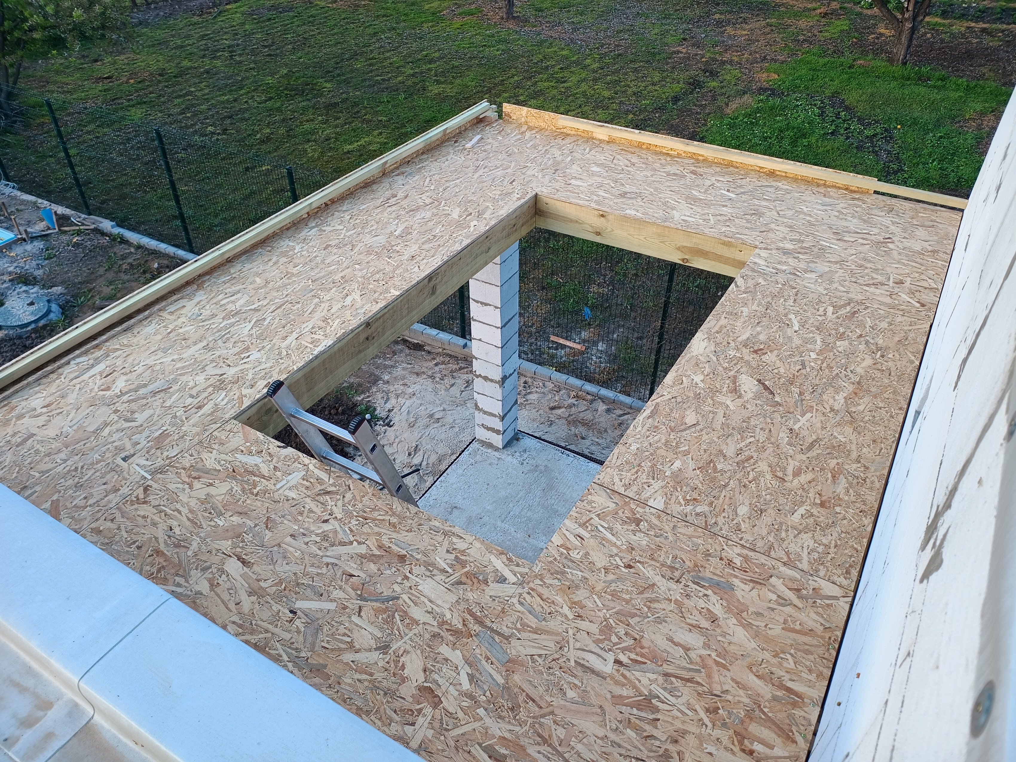

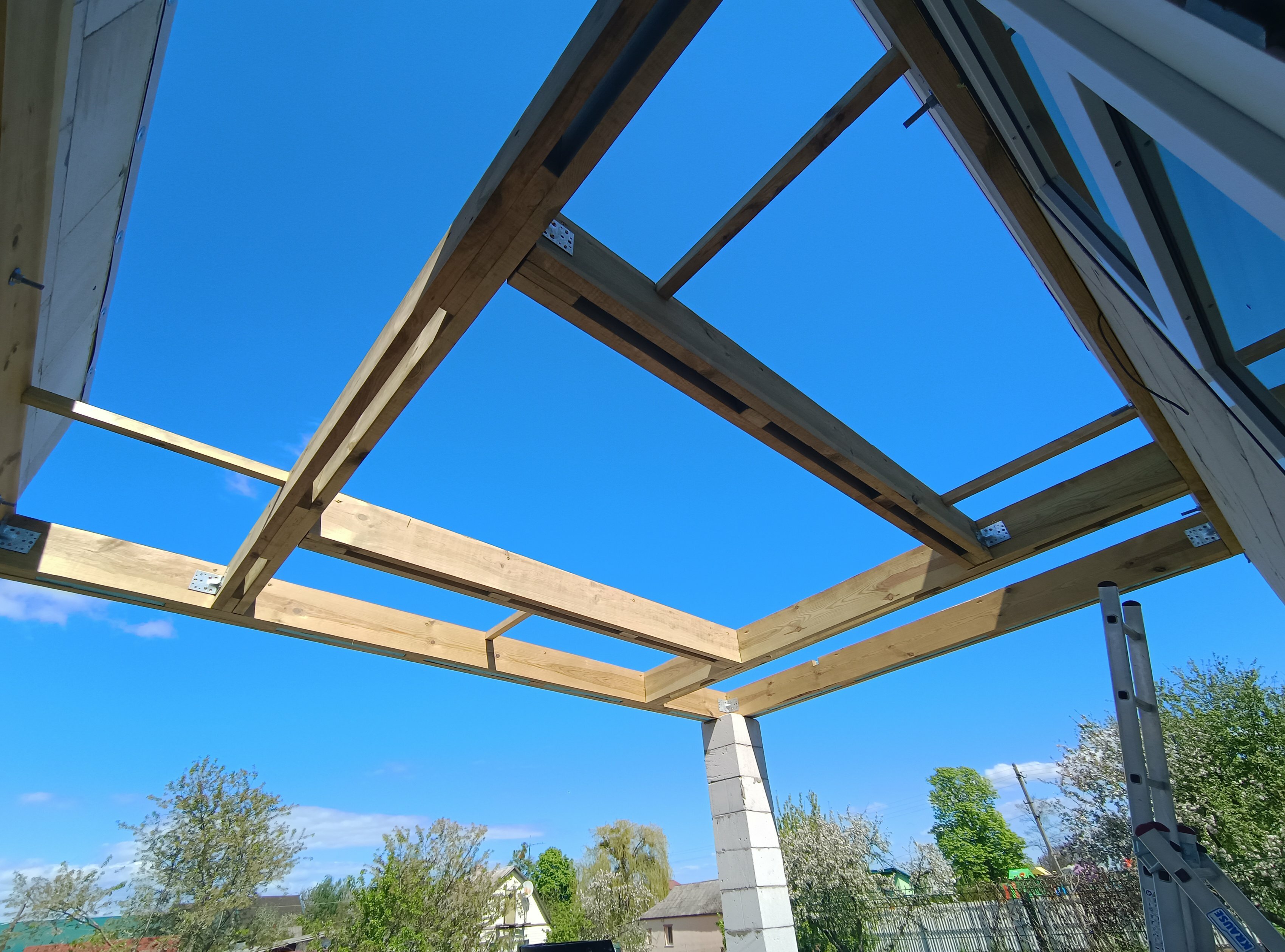

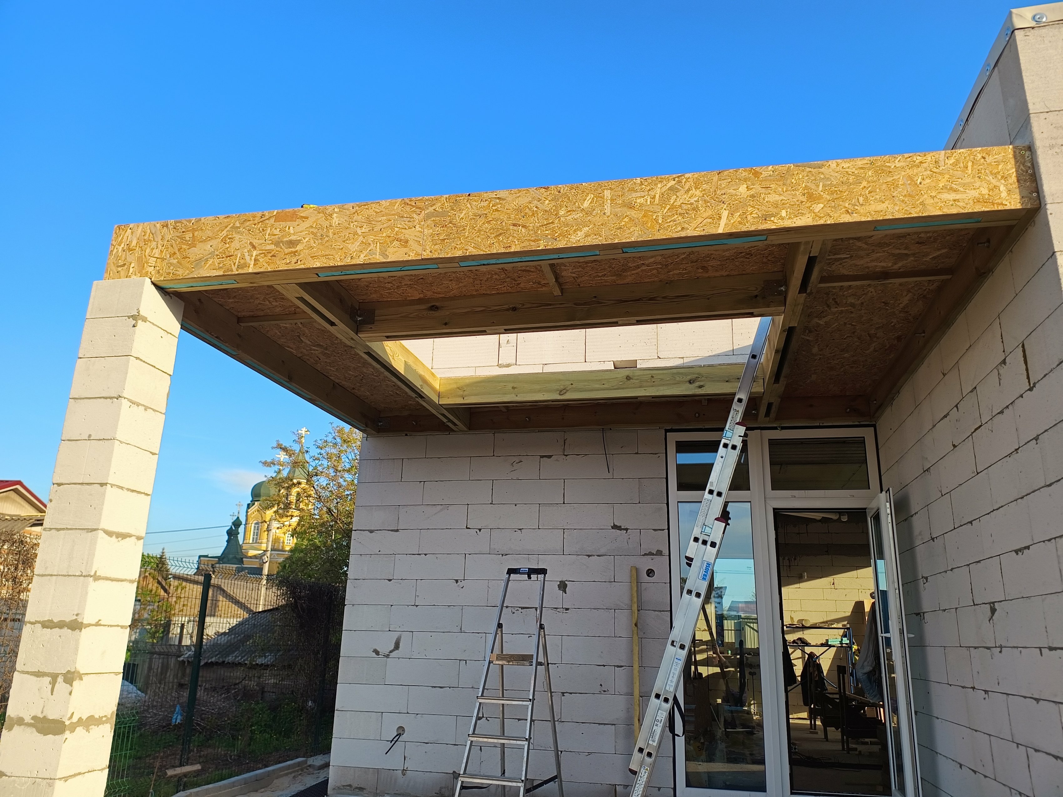

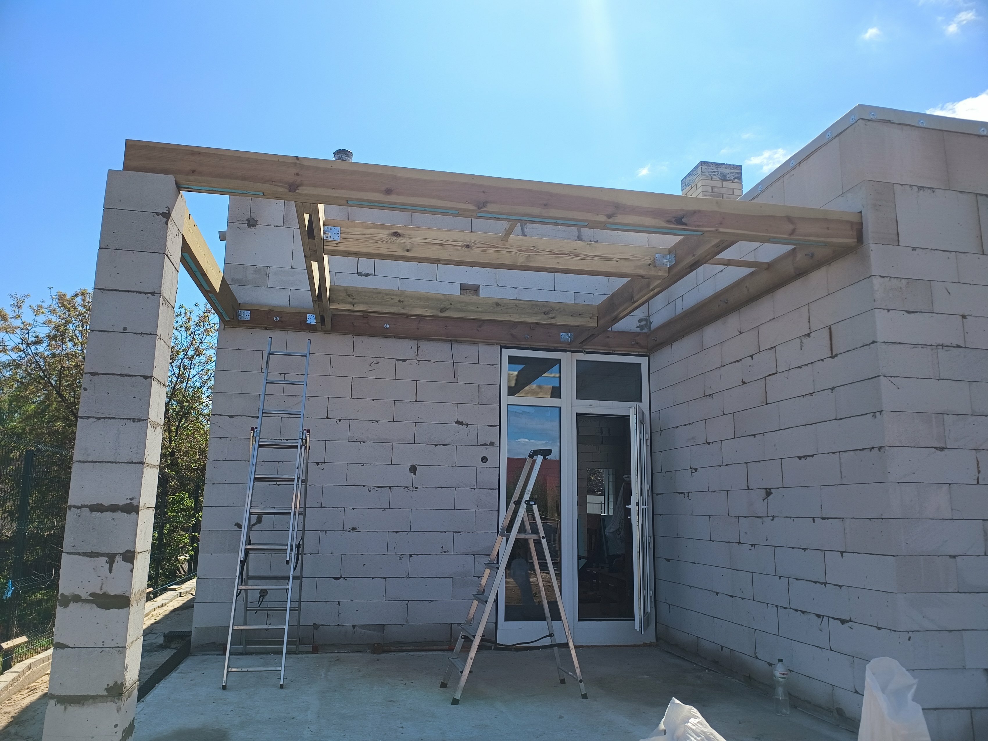

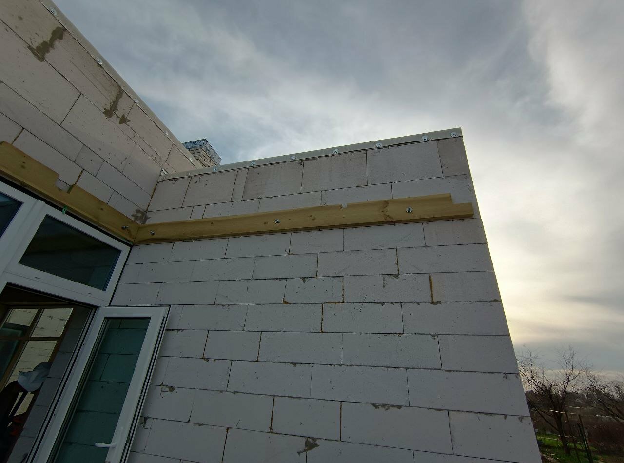

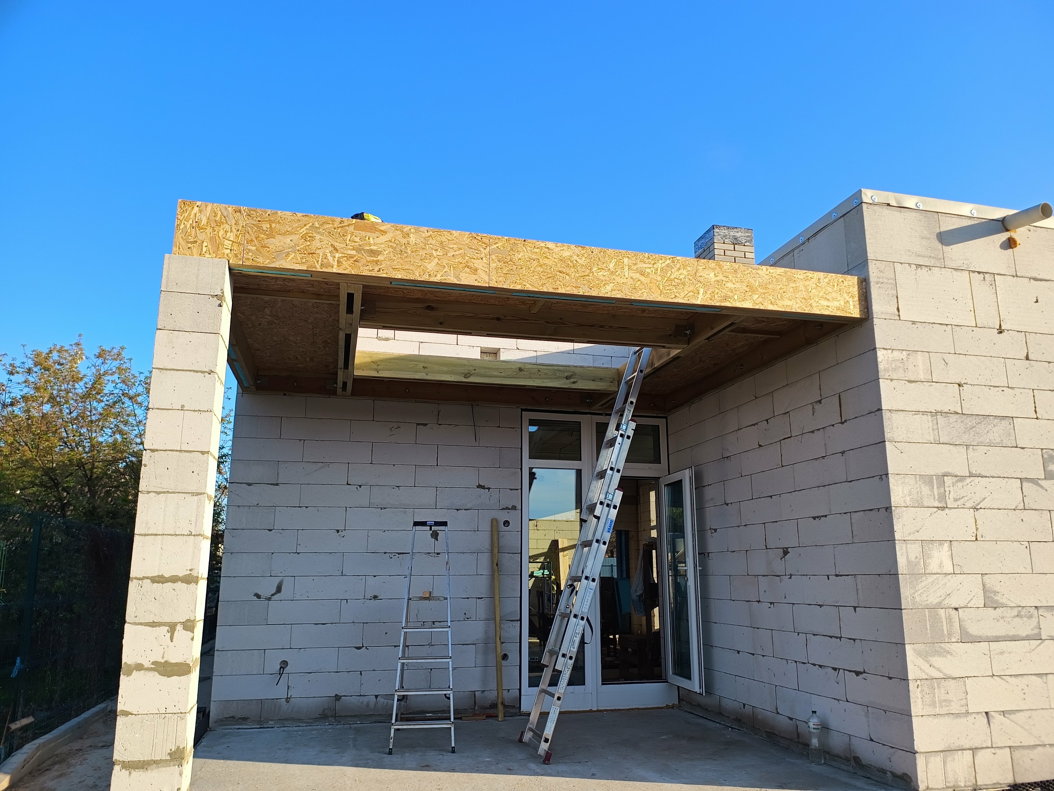

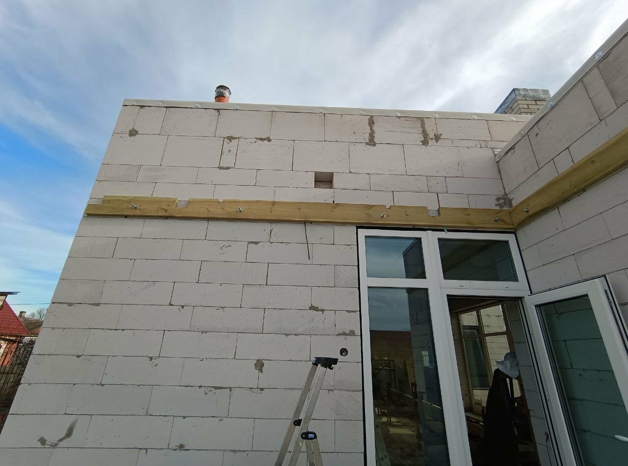

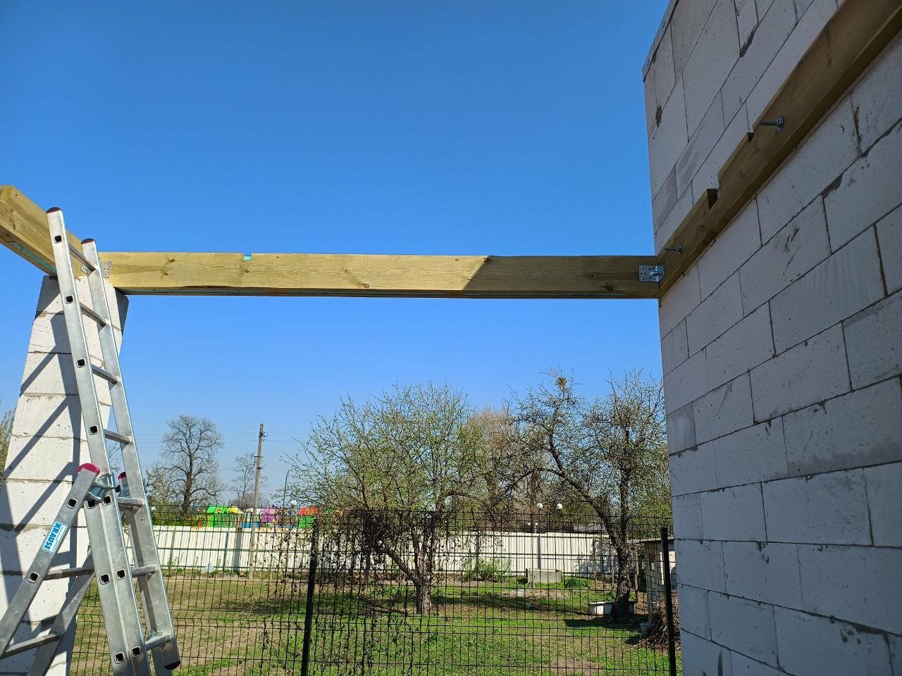

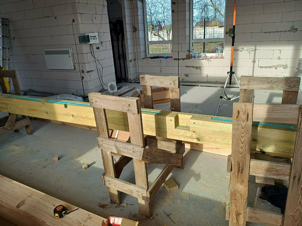

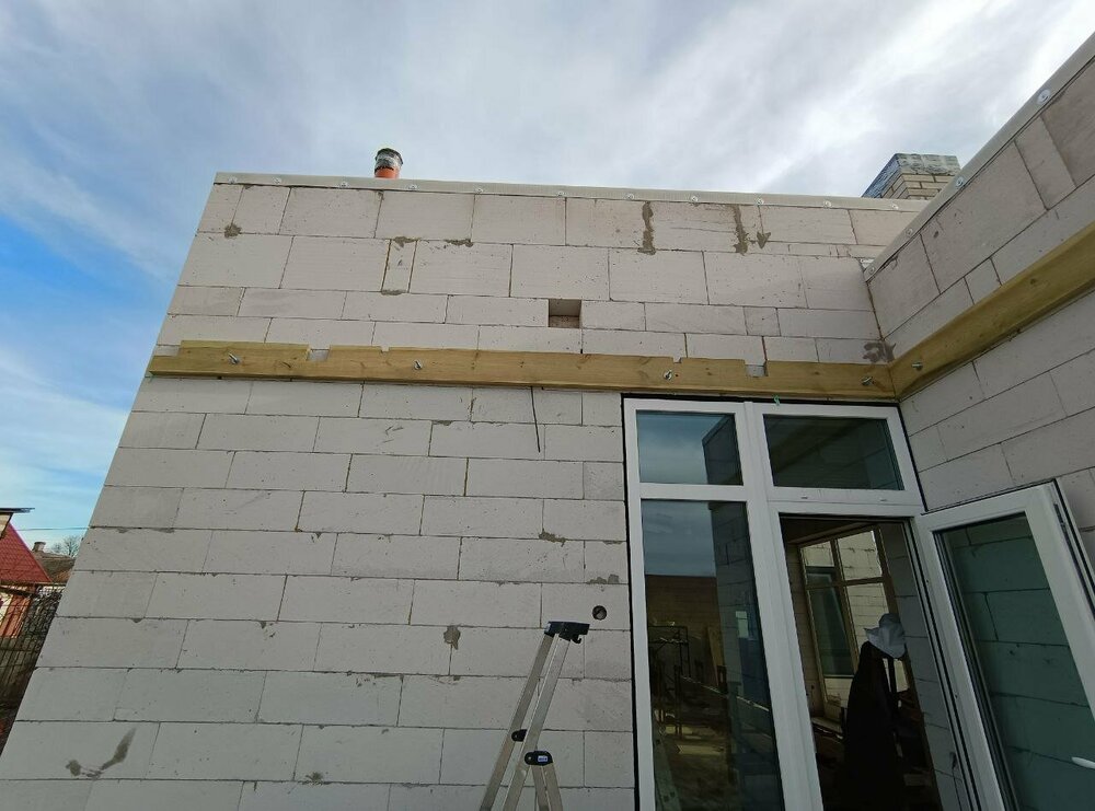

BAV_Lug Опубліковано: 16 квітня Автор Поділитись Опубліковано: 16 квітня (змінено) Давно не писав. Почав виготовляти та збирати дах над зимовим садом. Як у проекті зробити повністю його скляним виходить дуже дорого (майже у вартість всієї коробки будинку). Вирішив зробити плоский дах із отвором у ньому. Над отвором поставлю скління куренем. Змінено 16 квітня користувачем BAV_Lug 3 Посилання на коментар Поділитися на інших сайтах More sharing options...

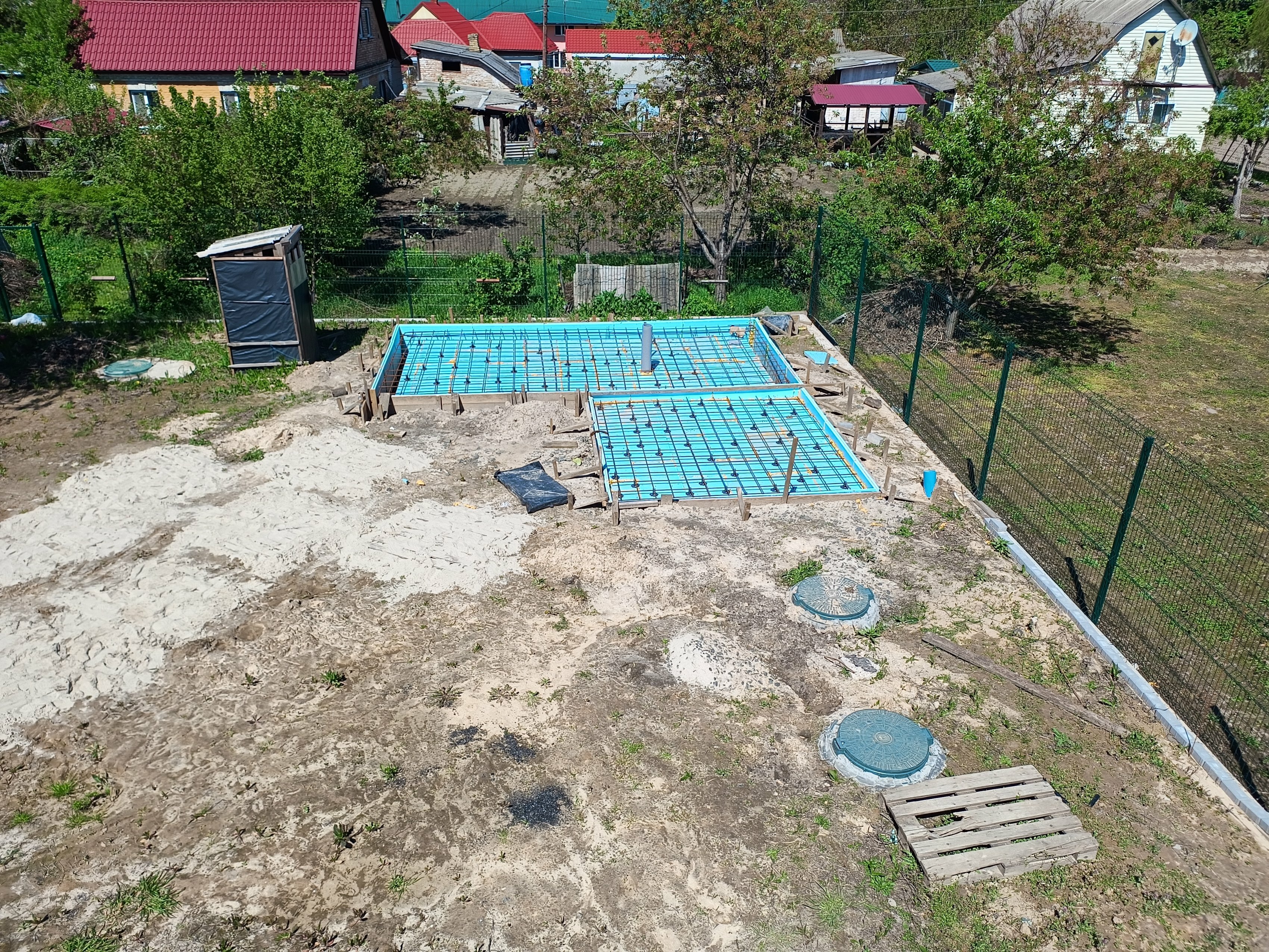

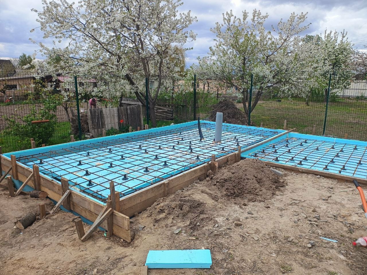

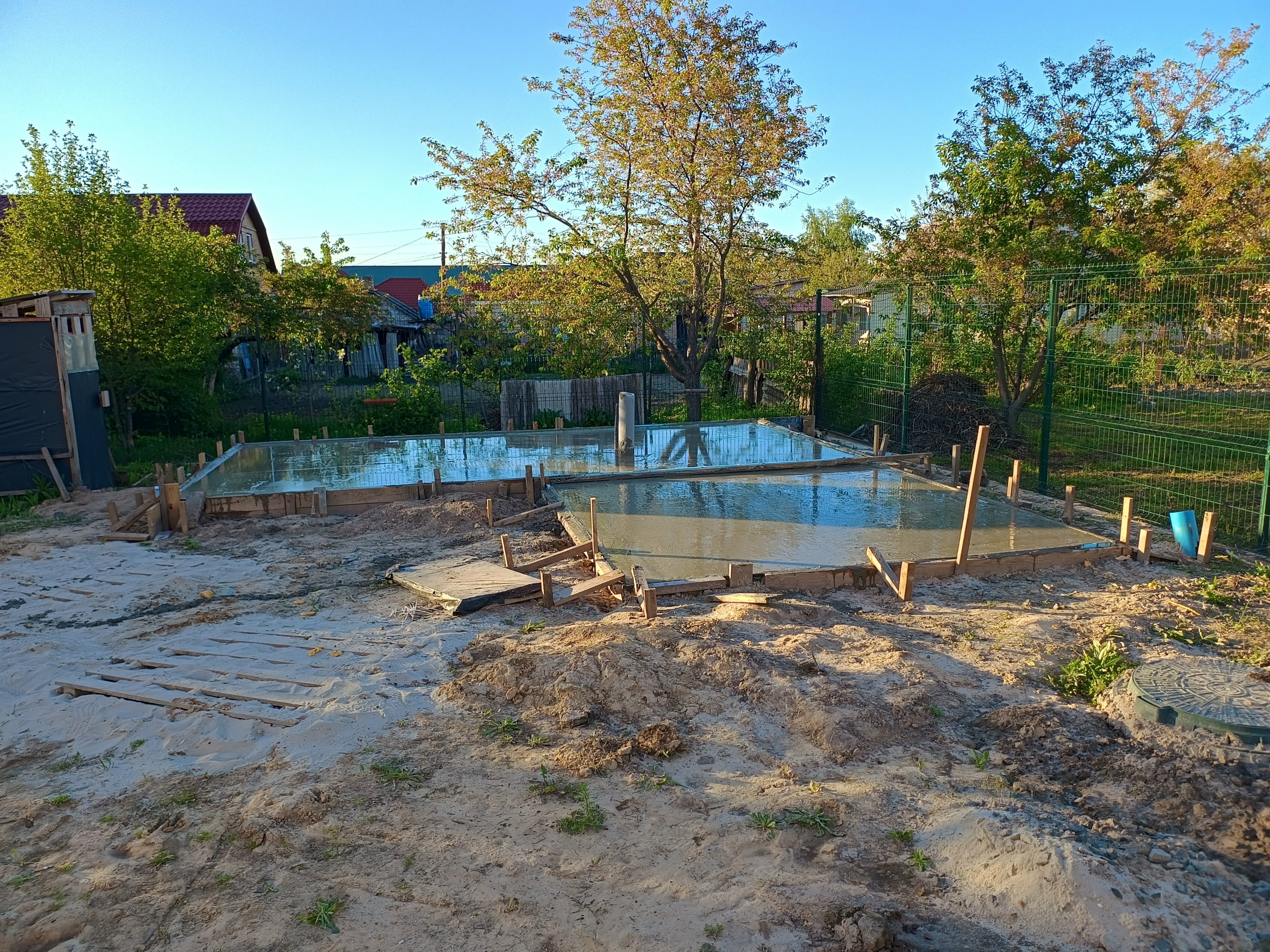

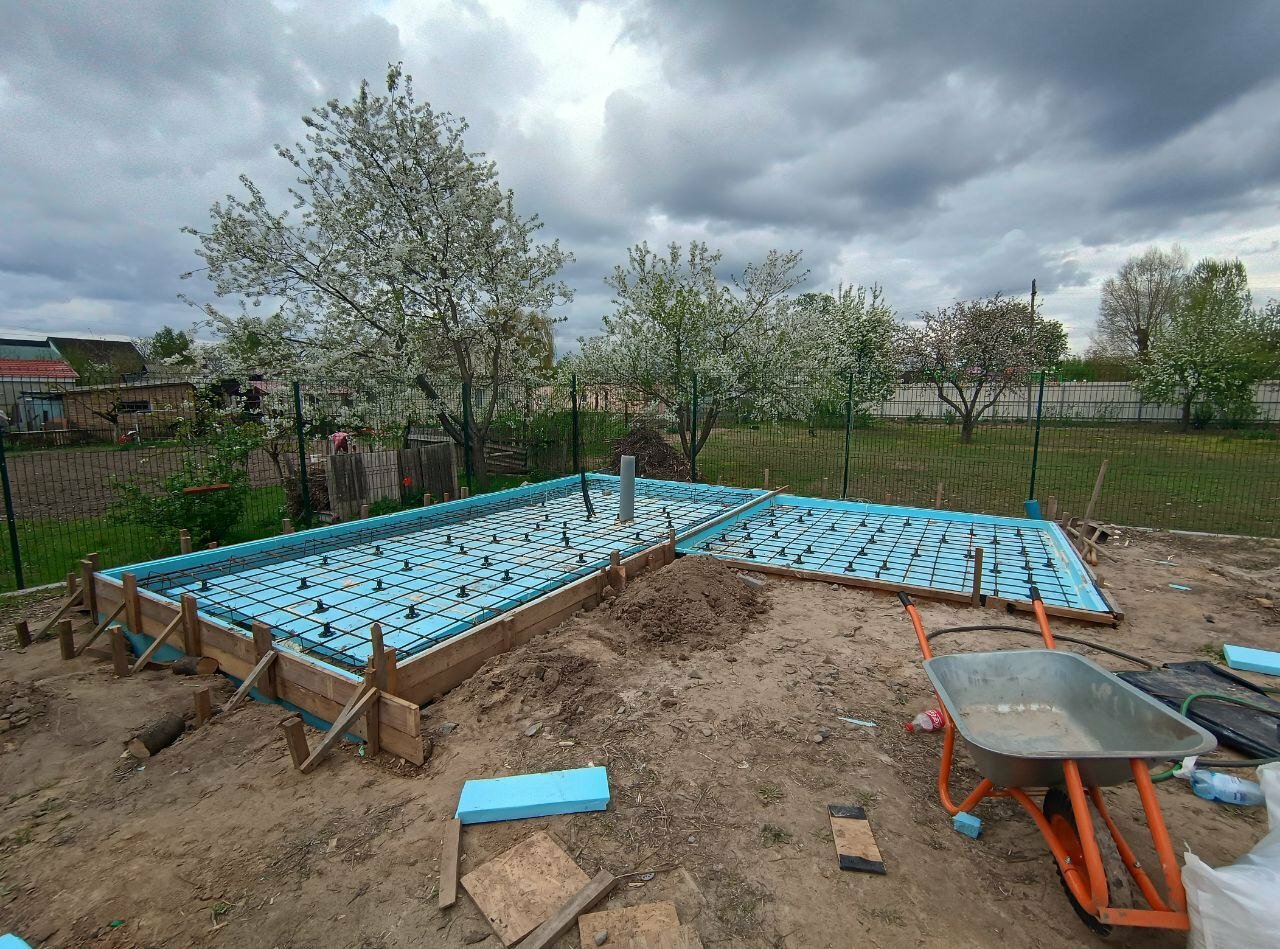

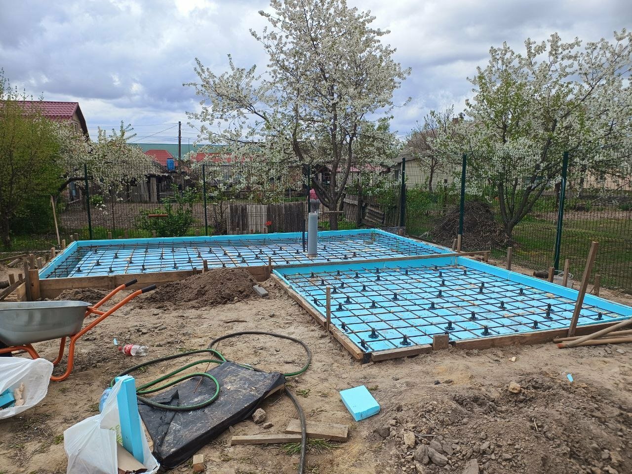

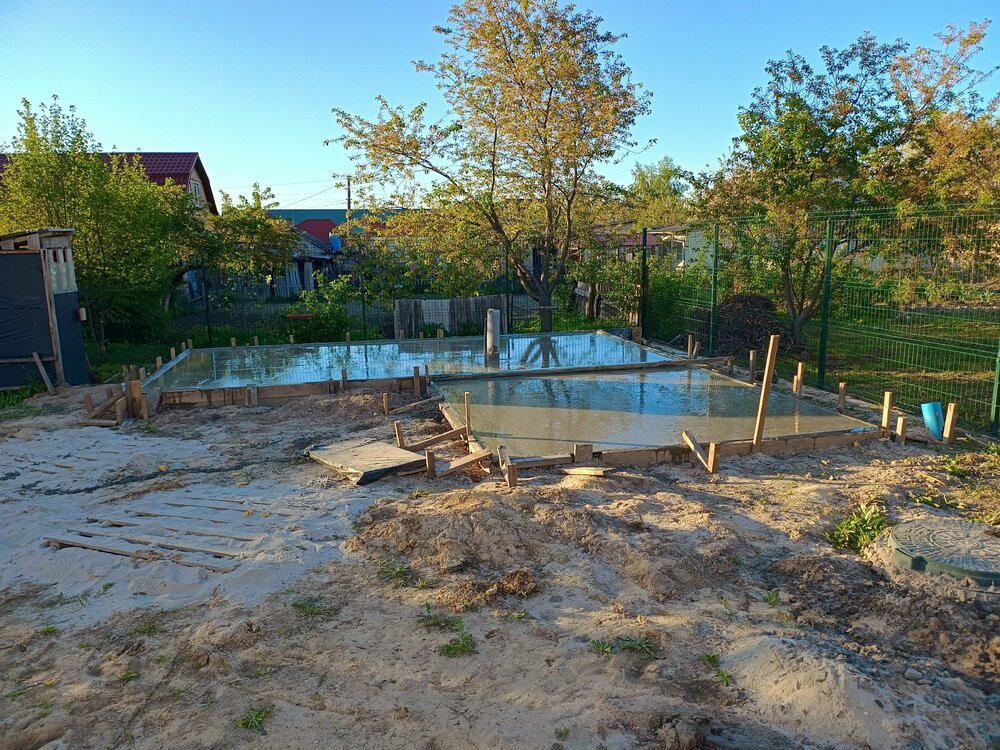

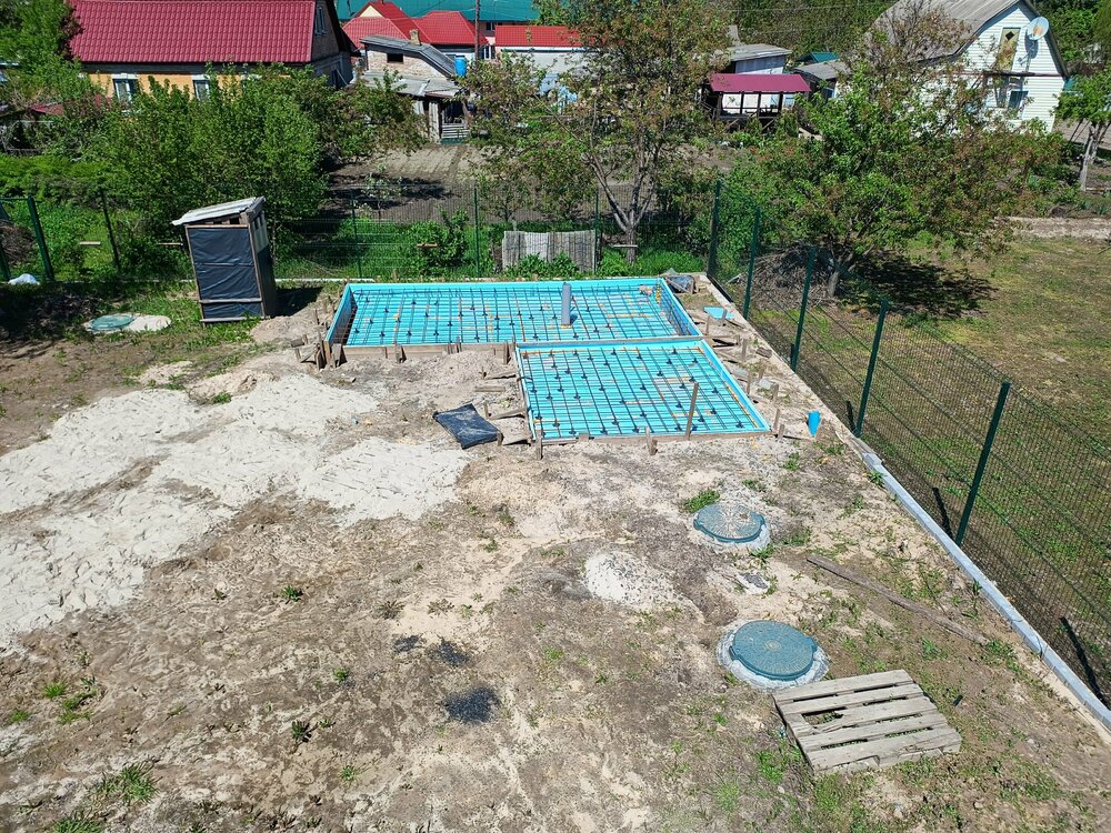

BAV_Lug Опубліковано: 16 квітня Автор Поділитись Опубліковано: 16 квітня Паралельно найняв людей (на жаль із досить кривими руками) для фундаменту під госп блок та майданчик поряд з ним 5 Посилання на коментар Поділитися на інших сайтах More sharing options...

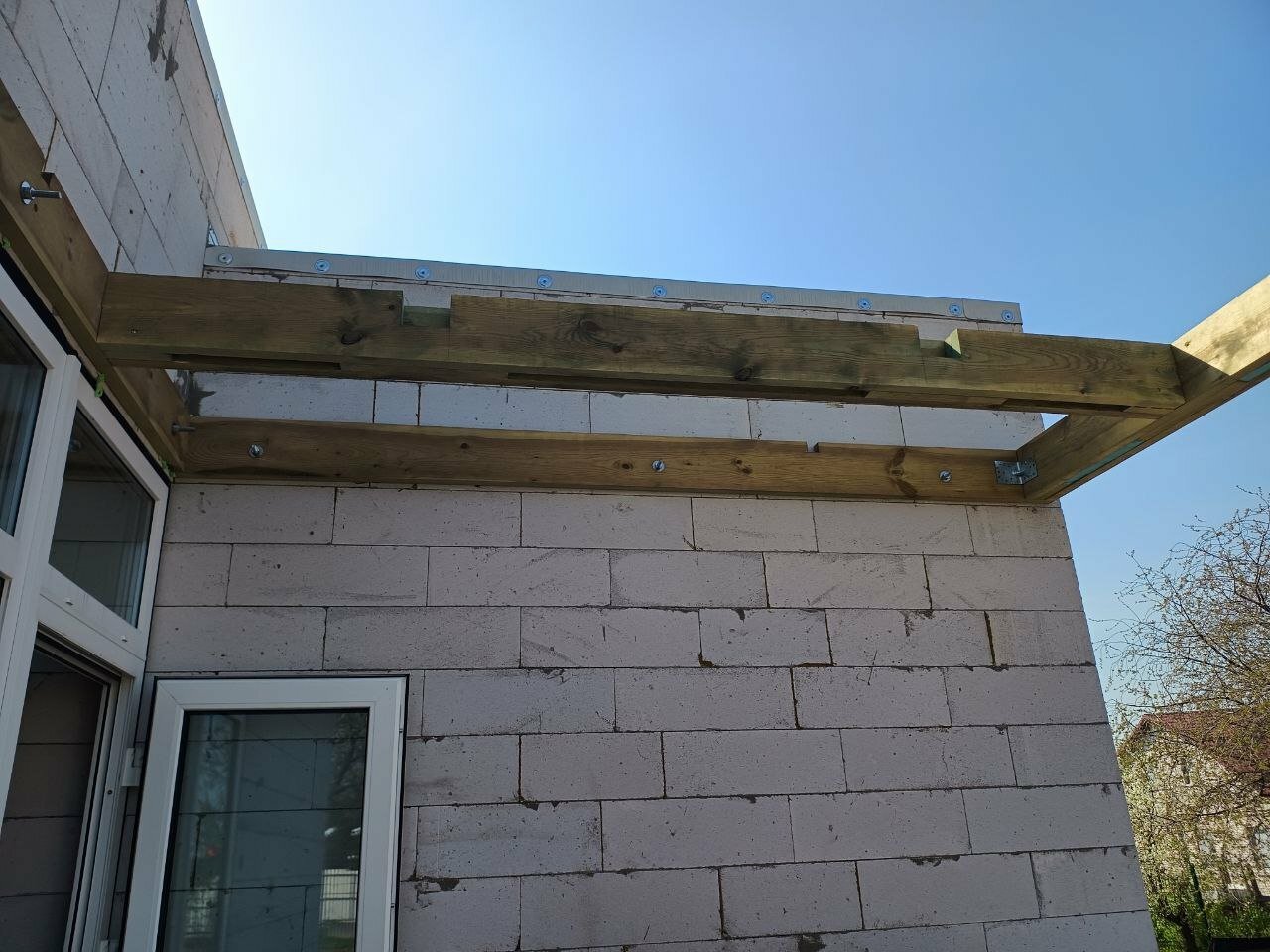

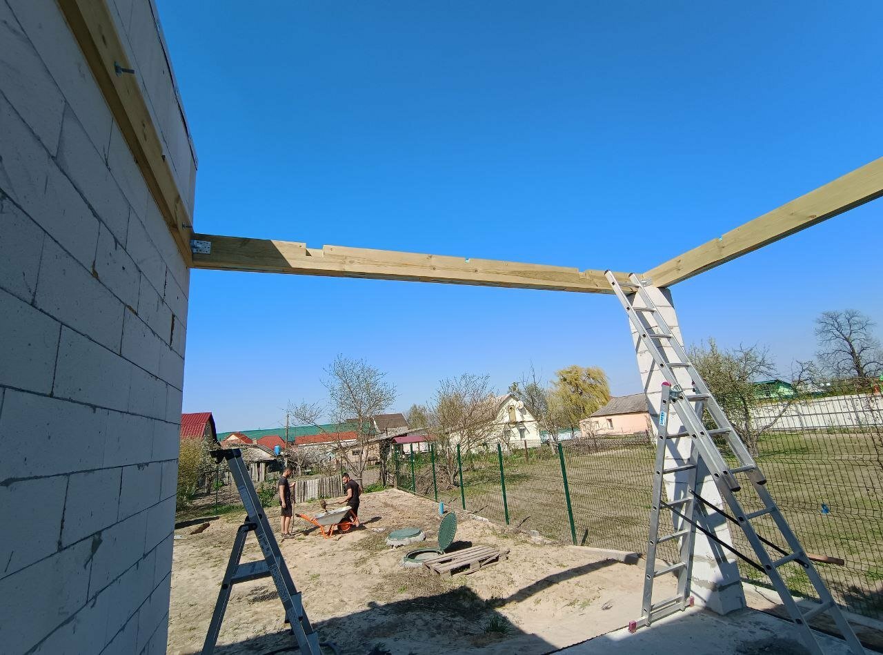

andry07 Опубліковано: 16 квітня Поділитись Опубліковано: 16 квітня 1 час назад, BAV_Lug сказал: Вирішив зробити плоский дах У Вас балки покриття кріпляться до стіни з піноблоку лише шпильками? Посилання на коментар Поділитися на інших сайтах More sharing options...
BAV_Lug Опубліковано: 16 квітня Автор Поділитись Опубліковано: 16 квітня (змінено) 23 минуты назад, andry07 сказал: У Вас балки покриття кріпляться до стіни з піноблоку лише шпильками? Наскрізь, там перший армопояс за газоблоком. 200мм газоблоку, а за ним 200мм бетону. Змінено 16 квітня користувачем BAV_Lug Посилання на коментар Поділитися на інших сайтах More sharing options...
andry07 Опубліковано: 16 квітня Поділитись Опубліковано: 16 квітня 2 минуты назад, BAV_Lug сказал: Наскрізь, там перший армопояс за газоблоком. а, там армопояс. це ж інша справа. Посилання на коментар Поділитися на інших сайтах More sharing options...

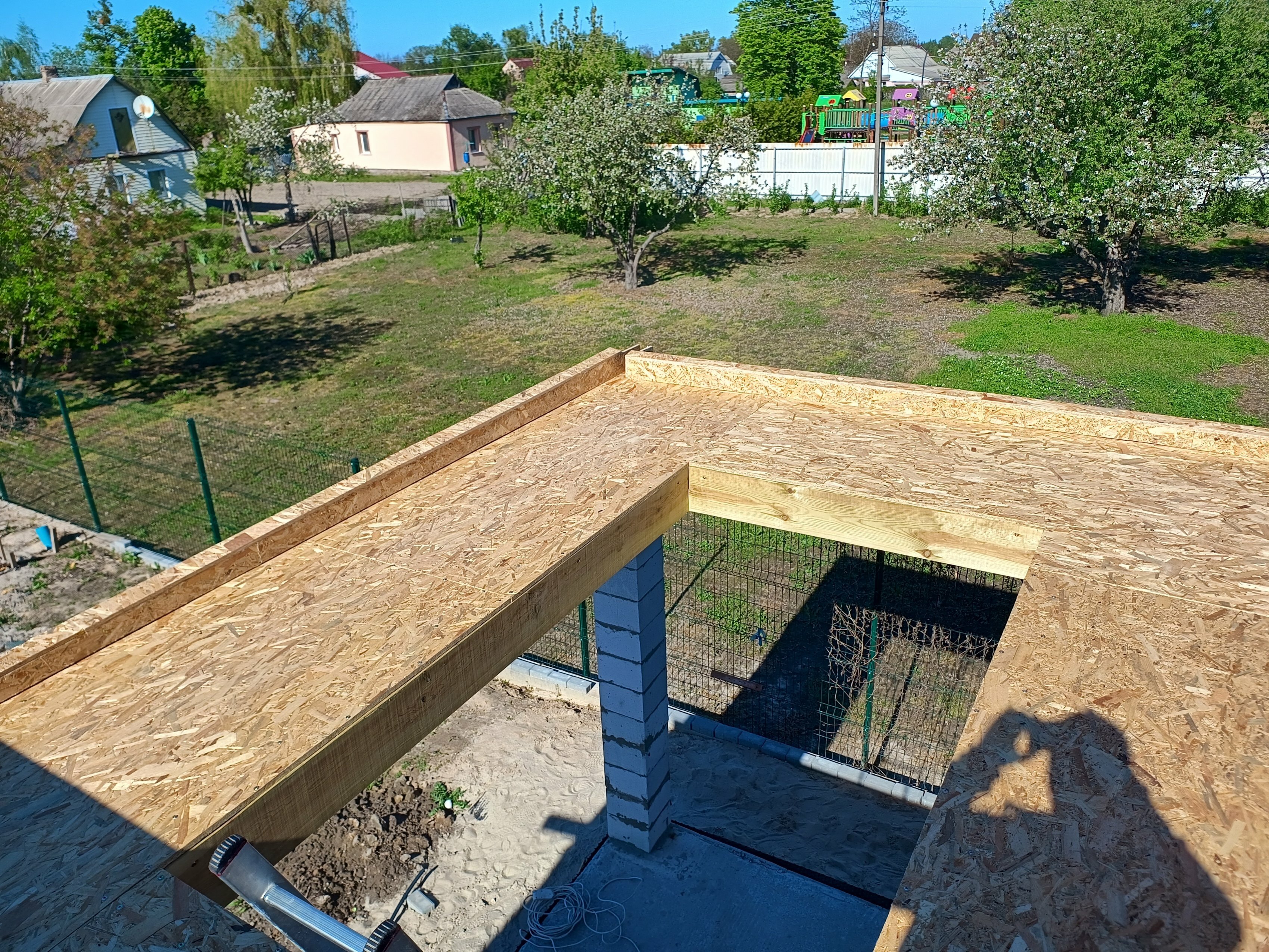

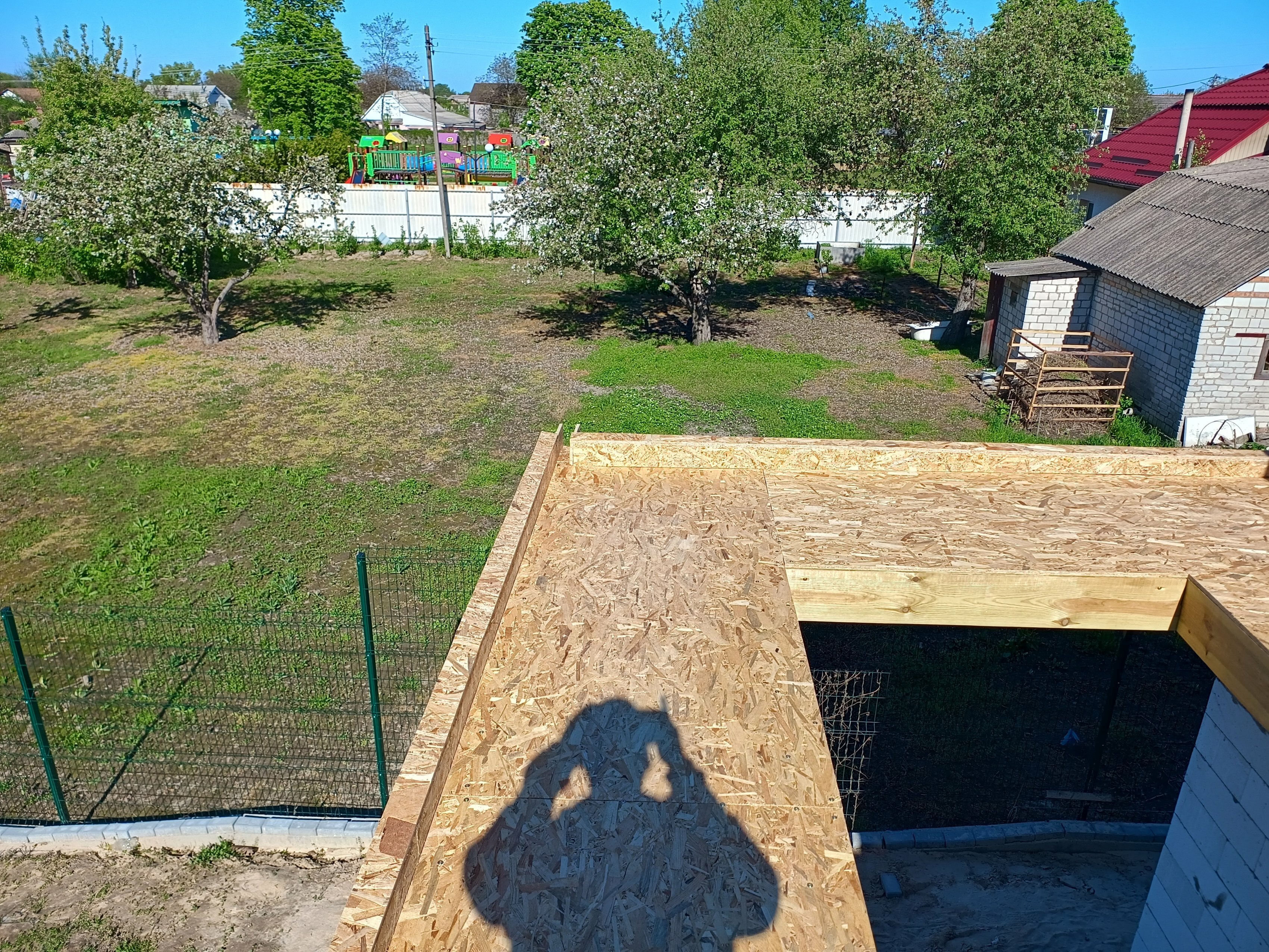

BAV_Lug Опубліковано: 16 квітня Автор Поділитись Опубліковано: 16 квітня (змінено) Додам що деревʼяні балки збираю з сухої (після камери) дошки 200х40 Нахил плоскої кровлі буде за рахунок того, що стовпчик на 5см нижче за дошки на стінах (бляха я цей стовпчик з 4-го разу тільки зібрав, не тримався). Поверх буде ОСБ та мембрана. Ну і парапети зроблю невеличкі з ОСБ. Змінено 16 квітня користувачем BAV_Lug 1 Посилання на коментар Поділитися на інших сайтах More sharing options...
