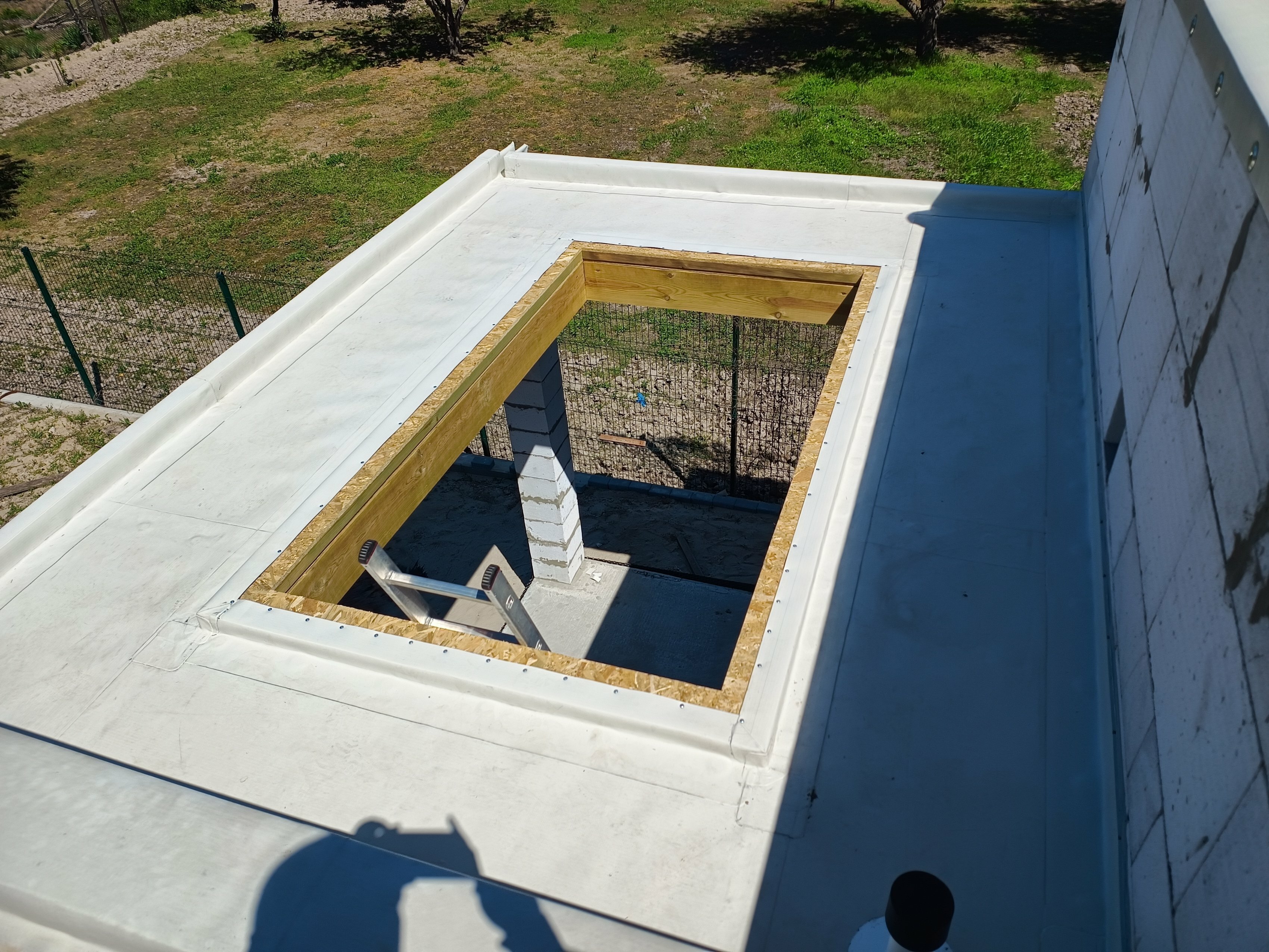

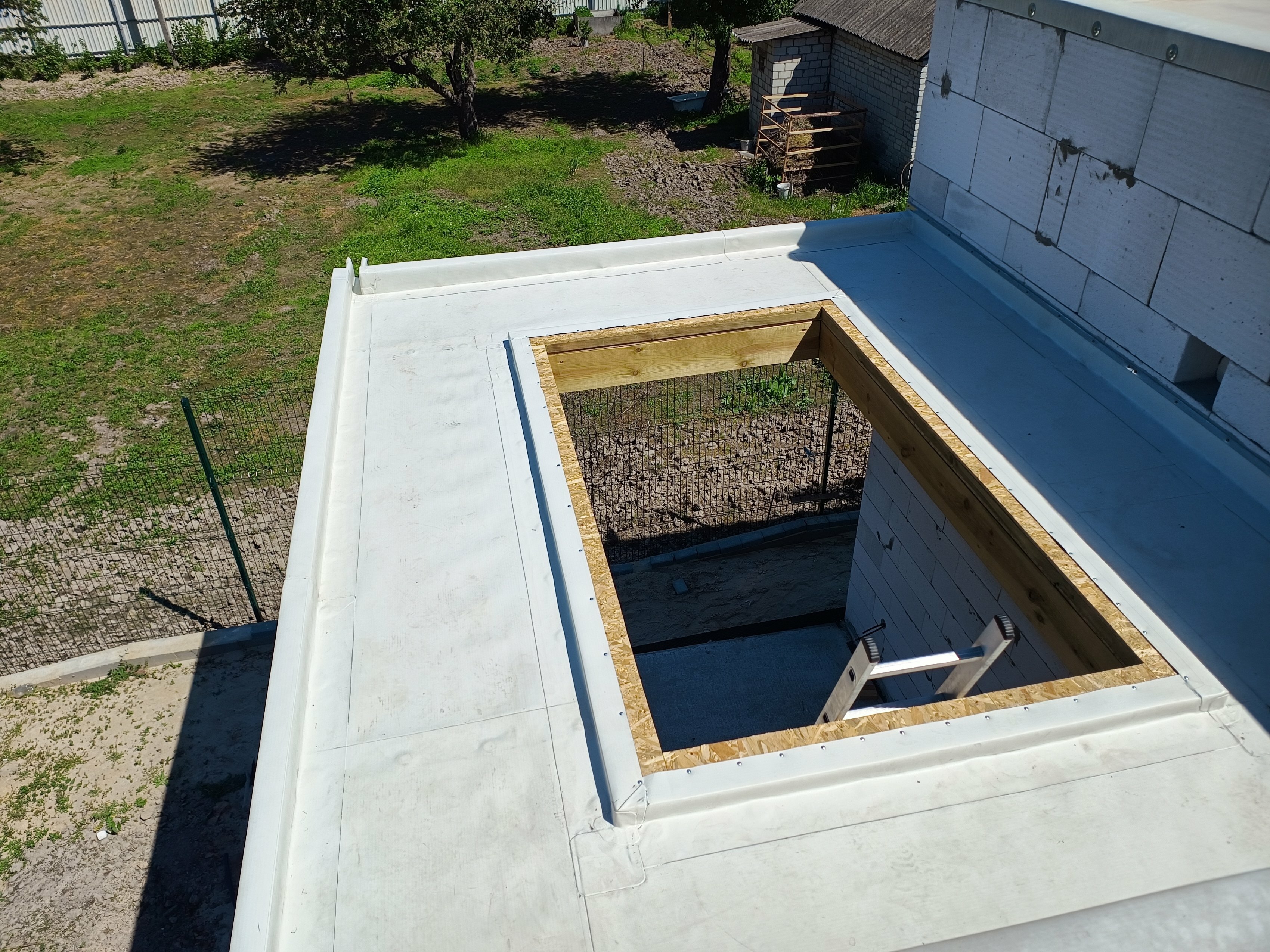

BAV_Lug Опубліковано: 9 травня Автор Поділитись Опубліковано: 9 травня Зробили гідроізоляцію даху який я збудував. Мембрана ТПО 5 Посилання на коментар Поділитися на інших сайтах More sharing options...

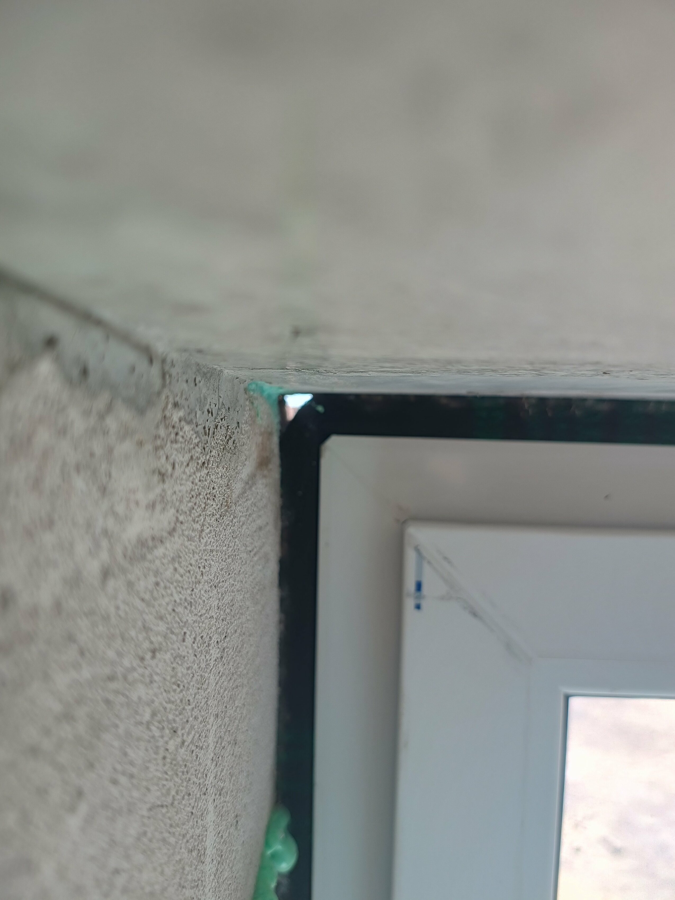

BAV_Lug Опубліковано: 10 травня Автор Поділитись Опубліковано: 10 травня (змінено) Приїжджали віконники на заміри конструкцій для зимового саду. Заодно й подивилися вже встановлені вікна/двері. Сказали, що вони, звичайно, намагаються ніколи не обсирати роботу колег, але такого трешу вони давно не бачили. Починаючи від неправильного кріплення, закінчуючи порушеннями технології. Насправді я і сам це раніше побачив і повідомив з фото та відео про це Яло (два місяці тому). Але крім дзвінка від установника про те, що звичайно виправимо (а частину ви могли б і самі виправити) тільки не відомо коли, бо мов через мене у них роботи немає. І ось якщо буде робота, і дорогою, вони спробують заїхати. Такі справи. Змінено 10 травня користувачем BAV_Lug 1 Посилання на коментар Поділитися на інших сайтах More sharing options...

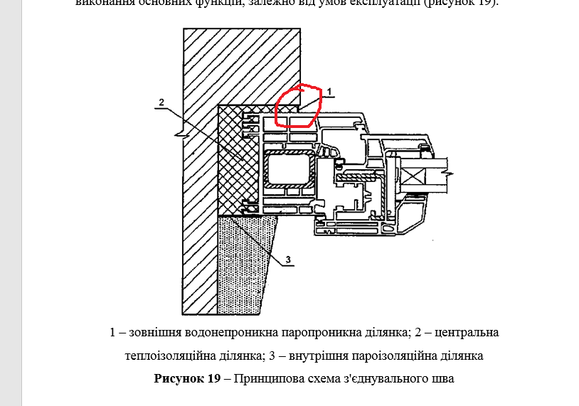

andrey_ka Опубліковано: 11 травня Поділитись Опубліковано: 11 травня 10.05.2024 в 10:17, BAV_Lug сказав: Але я ж заплатив доволі великі гроші за цю чудо стрічку і монтаж. А що це за чудо стрічка ? Якщо то ПСУЛ , то що він там робить , з якого дива його туди втулили. Його місце ось тут: 1 Посилання на коментар Поділитися на інших сайтах More sharing options...
BAV_Lug Опубліковано: 11 травня Автор Поділитись Опубліковано: 11 травня (змінено) 3 часа назад, andrey_ka сказал: А що це за чудо стрічка ? Якщо то ПСУЛ , то що він там робить , з якого дива його туди втулили. Це дуже рекомендований Яло, так званий псул 3Д. Мовляв він значно кращий за піну. Але, як я тепер розумію, його точно не можна було ставити на дверні конструкції і не глухі вікна. Тому що піна ще й тримає конструкцію в отворі, а ця "ганчірка" ніхріна не тримає. В результаті віконні конструкції у отворах просто гуляють. І кріплення, яке застосували, просто не підходить для газоблоку, і воно теж нічого не тримає. Змінено 11 травня користувачем BAV_Lug 2 1 Посилання на коментар Поділитися на інших сайтах More sharing options...

andrey_ka Опубліковано: 11 травня Поділитись Опубліковано: 11 травня 59 хвилин тому, BAV_Lug сказав: Це дуже рекомендований Яло, так званий псул 3Д. Мовляв він значно кращий за піну. Але, як я тепер розумію, його точно не можна було ставити на дверні конструкції і не глухі вікна. Тому що піна ще й тримає конструкцію в отворі, а ця "ганчірка" ніхріна не тримає. В результаті віконні конструкції у отворах просто гуляють. І кріплення, яке застосували, просто не підходить для газоблоку, і воно теж нічого не тримає. Ну піну взагалі заборонено використовувати як кріплення. Цитата 6.7.4 Для кріплення віконних і дверних блоків заборонено використовувати пінополіуретани монтажні (монтажні піни) або інші клеючі матеріали. Просто вам погано виконали механічне кріплення , тому воно і гуляє. І піна там нічого не врятує. ПС.. Будете робити оздоблення , між рамою та оздобленням забезпечте якийсь еластичний демпфер. Посилання на коментар Поділитися на інших сайтах More sharing options...

FTR Опубліковано: В понеділок в 05:33 Поділитись Опубліковано: В понеділок в 05:33 В 11.05.2024 в 21:29, BAV_Lug сказал: Це дуже рекомендований Яло, так званий псул 3Д. ПСУЛ дуже рідко можно використовувати при монтажах вікон, потрібно ідеально підготувати проєми. Але, головне продати 2 Посилання на коментар Поділитися на інших сайтах More sharing options...
BAV_Lug Опубліковано: В понеділок в 18:31 Автор Поділитись Опубліковано: В понеділок в 18:31 12 часов назад, FTR сказал: ПСУЛ дуже рідко можно використовувати при монтажах вікон, потрібно ідеально підготувати проєми. Але, головне продати Перед замовленням, я піднімав це питання. Але мені було сказано, що нічого робити не треба, бо псул розшириться та заповнить усі нерівності. 1 Посилання на коментар Поділитися на інших сайтах More sharing options...
dot Опубліковано: В понеділок в 18:43 Поділитись Опубліковано: В понеділок в 18:43 (змінено) Теоретично його можна використати і так, але Вам вірно сказали що потрібен ідеальний пройом. Зазвичай він використовується як намальовано на схемі вище. Але в будь якому разі шов має бути з 3 прошарків. 1 пароізоляційна стрічка 2 піна 3 гідроізоляційна стрічка Я так зрозумів у вас тільки ПСУЛ. Змінено В понеділок в 18:44 користувачем dot 1 Посилання на коментар Поділитися на інших сайтах More sharing options...
dot Опубліковано: В понеділок в 18:45 Поділитись Опубліковано: В понеділок в 18:45 Тут основні питання до монтажників Посилання на коментар Поділитися на інших сайтах More sharing options...
BAV_Lug Опубліковано: В понеділок в 18:46 Автор Поділитись Опубліковано: В понеділок в 18:46 Це псул 3Д. Він на всю ширину вікна + з однієї сторони працює як пароізоляція, с іншої як гідроізоляція. Ну так мені казала Яло. Посилання на коментар Поділитися на інших сайтах More sharing options...
dot Опубліковано: В понеділок в 19:26 Поділитись Опубліковано: В понеділок в 19:26 Так я про теж і написав. Псул 3д використовується на ідеально підготовлених прорізах і на раму він трохи не так приклеюється. На раму клеїться не одним конткуром в в стик трохи з запасом щоб не було зазорів в кутах прорізу як у Вас. Я декілька разів використовував його мені не сподобалолось. Хочь я там використовував пояме кріплення рами до стіни. А не на пластини. Посилання на коментар Поділитися на інших сайтах More sharing options...

Propeller Опубліковано: В понеділок в 19:46 Поділитись Опубліковано: В понеділок в 19:46 45 минут назад, BAV_Lug сказал: Це псул 3Д. Він на всю ширину вікна + з однієї сторони працює як пароізоляція, с іншої як гідроізоляція. Ну так мені казала Яло. ПСУЛЫ - это поролон (полиуретановая пена с открытыми порами). Поэтому по умолчанию он не может быть пароизолятором (Sd > 1000 м) или даже паробарьером (Sd > 10м). Его Sd при 20% компрессии около 0,5 м. А это очень неплохая характеристика паропроницаемости. Видимо поставщик "спутал" паропроницаемость с воздухопроницаемостью (то есть стойкостью к сквознякам). Гидроизоляцию (даже немного гидрофобизацию) от косого дождя этим штукам обеспечивает пропитка акрилатной эмульсией (не путать с акриловой). ПСУЛ - это мономатериал. У него нет слоенности. Поэтому его хар-ки что "туда", что "оттуда" одинаковые. 2 Посилання на коментар Поділитися на інших сайтах More sharing options...

BAV_Lug Опубліковано: В понеділок в 21:25 Автор Поділитись Опубліковано: В понеділок в 21:25 Це все звісно добре, але що мені з цим робити? Шукати хто мені перевстановить всі вікна, або якось можливо виправити? Перше що приходить на думку - засунуть пістолет з піною між псулом і проємом, та пропінити по периметру. Поверх заклеїти відповідними стрічками. Посилання на коментар Поділитися на інших сайтах More sharing options...
Propeller Опубліковано: В понеділок в 22:14 Поділитись Опубліковано: В понеділок в 22:14 Если у вас проблемы только в углах, то купите рулон ПСУЛ или пусть вам привезет установщик. Отрежите кусочек больше по размеру, чем дырочка, сожмите (сделайте Предварительное Сжатие) его и просто введите в дырочку. Фрагмент там расширится и заполнит объем. Посилання на коментар Поділитися на інших сайтах More sharing options...
dot Опубліковано: У вівторок в 06:59 Поділитись Опубліковано: У вівторок в 06:59 Там проблеми з кріпленням конструкцій до стіни. Їх потрібно додати (анкера, турбогвинти і т.п) 1 Посилання на коментар Поділитися на інших сайтах More sharing options...
