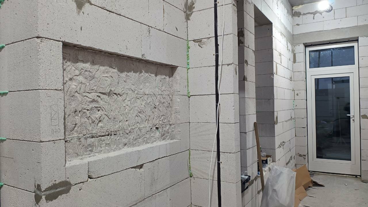

Спробував робити штроби фрезером - дуже запорошено і не виходить рівно його везти по стіні. А ось реноватор виявився ідеальним варіантом. Так, не дуже швидко, зате висока точність і мінімум сміття.

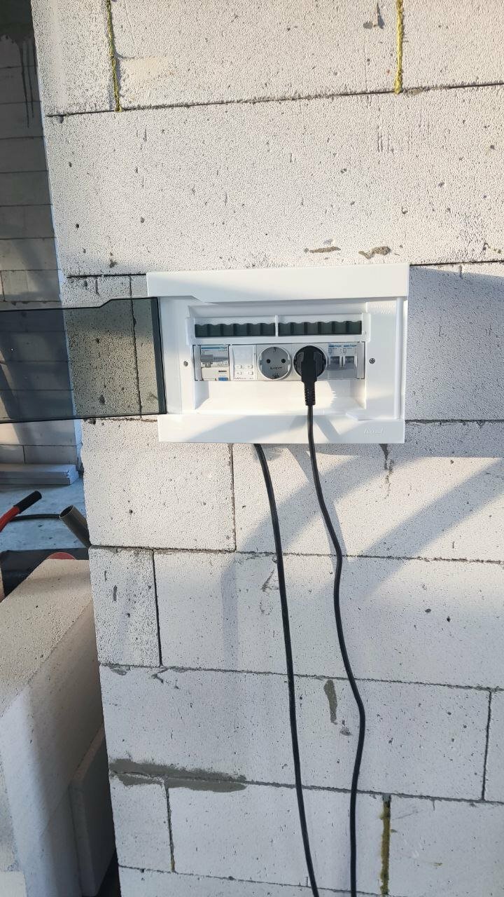

На сьогодні змонтовано близько 600м кабелю. На мої прикидки всього його буде кілометра півтора
На світло ВВГнг 2х1
На вимикачі ВВГнг 3х1
На розетки ВВГнг 3х2,5
Управління світлом буде побудовано на Zelio Logic
