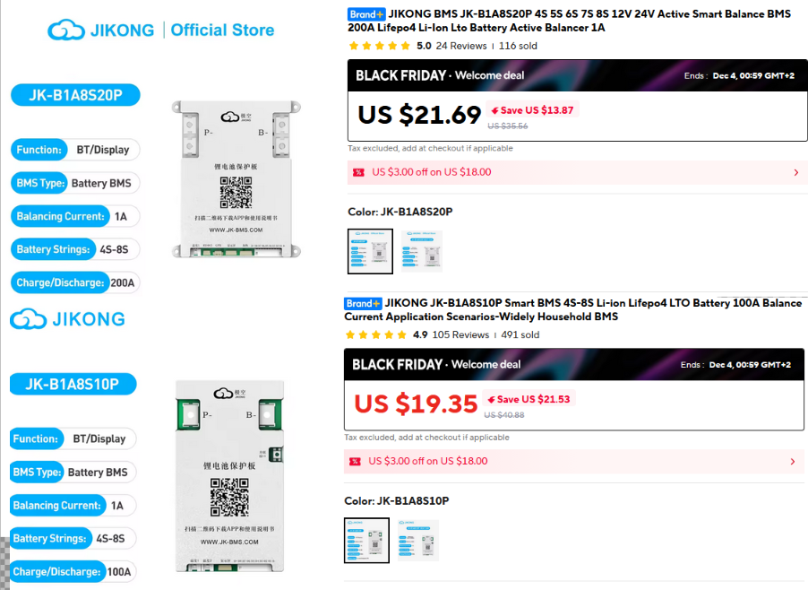

eam Опубліковано: 19 листопада 2025 Поділитись Опубліковано: 19 листопада 2025 5 часов назад, МакДо сказал: Дорого) Кстати, на 100 ампер крайне не рекомендую для 12 вольт. Лучше 200 т.к. при старте холодильника,например, у меня бмс уходила в отключку и инвертор вырубался. Хорошо что не сгорел. Так что в параллель уже доставлял аккум с 200 амперной бмс. 1 1 Посилання на коментар Поділитися на інших сайтах More sharing options...

SantehnikPPR100 Опубліковано: 20 листопада 2025 Поділитись Опубліковано: 20 листопада 2025 (змінено) Для нормальной бмс скорее. Лучше чтоб был доступ ко всем настройкам , а не только мониторинг. Мне jbd дает выставить даже ток к.з. и миллисекунды, не микросекунды наверное... сработки,а оверкарент с таймингом задержки и подавно. Но она и стОит сейчас 100А - 1400 грн. Ну 4S дешевле, 1200. Зато в Jk балансир мощный (а надо ли он такой?). Змінено 20 листопада 2025 користувачем SantehnikPPR100 Посилання на коментар Поділитися на інших сайтах More sharing options...
eam Опубліковано: 20 листопада 2025 Поділитись Опубліковано: 20 листопада 2025 (змінено) 1 час назад, DimaF сказал: Так что, у него пусковой как у насоса, в 3 квт!?) Иногда превышает киловатт. А т.к. мы говорим про 100 ампер и 12 вольт то бмс отключится всего при 1,2кВт. 1 час назад, Vikctor сказал: Чесно кажучи був впевнений, що останні 5 років немає пропозицій не інверторних холодильників. Очень сильно ошибаешся - их просто дофига даже сейчас. Думаю что 50 на 50 сейчас, а 5 лет назад и того меньше было. А если еще и доп требования есть а не просто холодильник то и вообще выбора и нету особо. 53 минуты назад, DimaF сказал: Ну для нормальной батареи это не должно быть проблемой. Тут вопрос не в батарее а в бмс - же, т.к. именно она отлючает. Поэтому и предупредил что лучше сразу брать на 200 ампер ибо переплата копеечная но при этом вообще не надо будет задумываться в будущем что можно подключать. Змінено 20 листопада 2025 користувачем eam 2 Посилання на коментар Поділитися на інших сайтах More sharing options...
SantehnikPPR100 Опубліковано: 20 листопада 2025 Поділитись Опубліковано: 20 листопада 2025 (змінено) 12 минут назад, eam сказал: переплата копеечная Можно в цифрах? И желательно с ссылкой.(Мне нужна просто 200А 4S bms и я не нашел за адекватные копеечные) А аккумулятор сферический в вакууме источник(?) Змінено 20 листопада 2025 користувачем SantehnikPPR100 1 Посилання на коментар Поділитися на інших сайтах More sharing options...
eam Опубліковано: 20 листопада 2025 Поділитись Опубліковано: 20 листопада 2025 7 минут назад, SantehnikPPR100 сказал: Можно в цифрах? И желательно с ссылкой.(Мне нужна просто 200А 4S bms и я не нашел за адекватные копеечные) А аккумулятор сферический в вакууме источник(?) 2 доллара у вас гугл отключили? www.aliexpress.com/item/1005007612738588.html www.aliexpress.com/item/1005007345580067.html 2 Посилання на коментар Поділитися на інших сайтах More sharing options...

eam Опубліковано: 20 листопада 2025 Поділитись Опубліковано: 20 листопада 2025 5 минут назад, SantehnikPPR100 сказал: И мне интересна jbd Ну то уже сами поищите. Тут речь изначально же про JK-B1A8S10P шла. И заменить ее на JK-B1A8S20P - это переплата в 2 доллара, что несущественно, но при этом намного облегчает жизнь в будущем. 3 Посилання на коментар Поділитися на інших сайтах More sharing options...

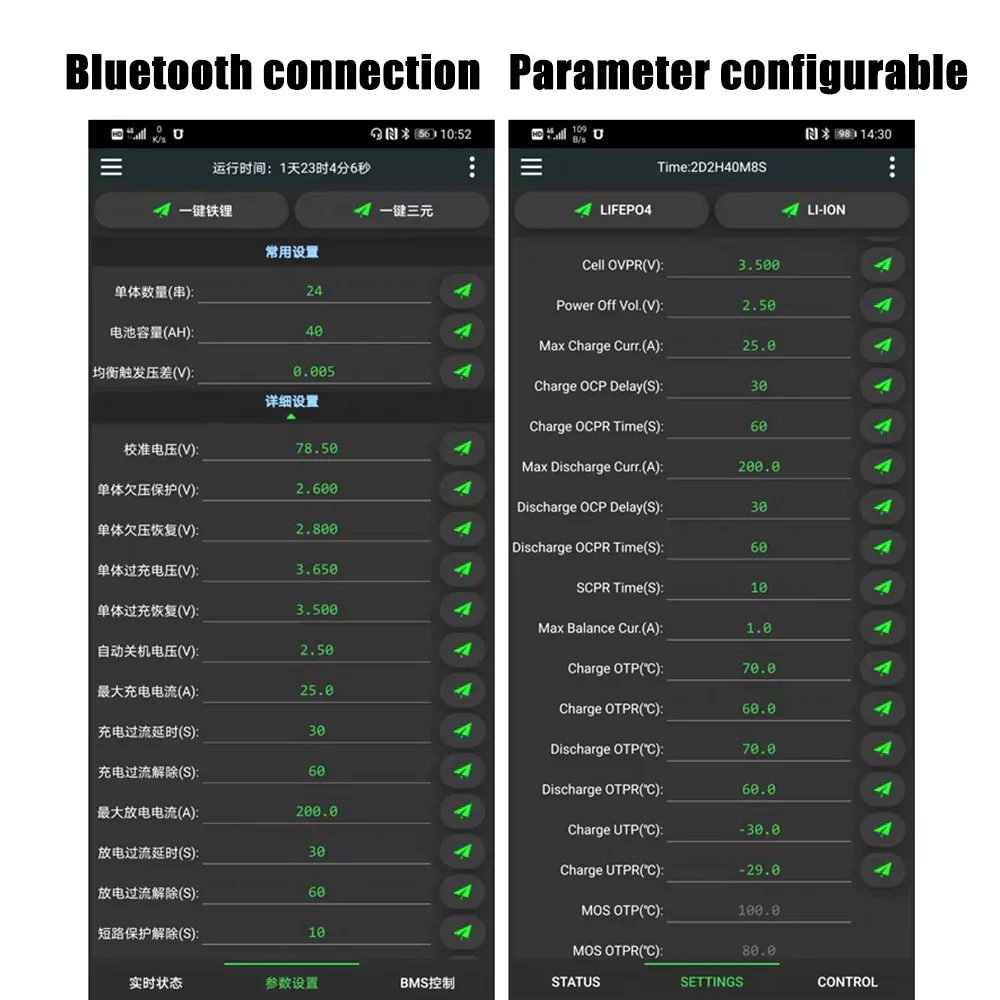

SantehnikPPR100 Опубліковано: 20 листопада 2025 Поділитись Опубліковано: 20 листопада 2025 1 минуту назад, eam сказал: речь изначально же про JK А в ней можно настройки защиты менять через блютуз? Просто 100А аккумулятору как бы не очень хорошо будет, если защита не отключит при длительном токе больше номинала! Посилання на коментар Поділитися на інших сайтах More sharing options...
SantehnikPPR100 Опубліковано: 20 листопада 2025 Поділитись Опубліковано: 20 листопада 2025 (змінено) 2 минуты назад, Vikctor сказал: Схоже окрім вас на форумі немає жодного прихильника цих бмс. Я не прихильник, я починав з них тоді , коли іншого не дуже й бачили. А зараз 4 аккума на них і один застосунок на все - мене влаштовує. І чомусь їх тулять і на заводськи аккуми... Змінено 20 листопада 2025 користувачем SantehnikPPR100 Посилання на коментар Поділитися на інших сайтах More sharing options...
eam Опубліковано: 20 листопада 2025 Поділитись Опубліковано: 20 листопада 2025 (змінено) 13 минут назад, SantehnikPPR100 сказал: А в ней можно настройки защиты менять через блютуз? Просто 100А аккумулятору как бы не очень хорошо будет, если защита не отключит при длительном токе больше номинала! Все бмс JK могут конфигурироваться через блютус. Пример как это выглядит на скрине. Взято из инета как пример и параметры могут отличаться. Змінено 20 листопада 2025 користувачем eam 1 1 Посилання на коментар Поділитися на інших сайтах More sharing options...

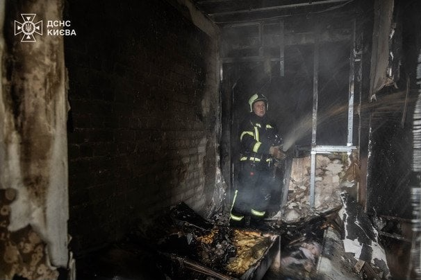

Vladdi Опубліковано: 20 листопада 2025 Поділитись Опубліковано: 20 листопада 2025 4 часа назад, Vikctor сказал: Схоже окрім вас на форумі немає жодного прихильника цих бмс. Деякі вже отримали результат. Самосклеп то гарна така справа, доки не закінчується гучним бабах... Сьогоднішній пост ДСНС, Київ, Кудрявський Узвіз, гарний, мабуть, був ДБЖ 1 2 1 Посилання на коментар Поділитися на інших сайтах More sharing options...
