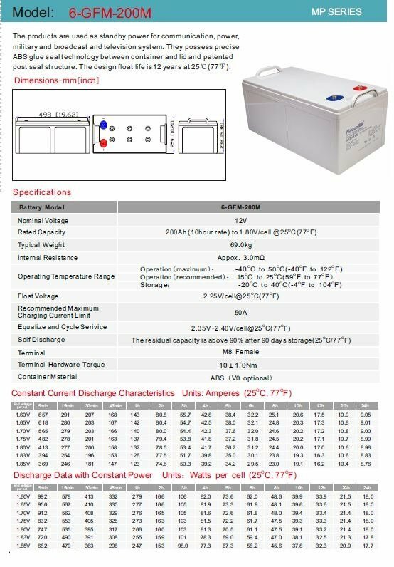

Цікаво, з яких то джерел взята ця думка? Для того, щоб так безапеляційно заявляти, треба мати якусь як мінімум документацію. Ось, наприклад, перша сторінка даташиту на агм батарею пристойної якості. І де там рекомендація щодо 12В? Таблиці рекомендованих виробником розрядних характеристик починаються від 1,85В, а це (страшно уявити!) аж 11,1В.
Щоб вирахувати безпечні режими використовуються дві таблички - розряд постійним струмом та розряд постійною потужністю. Якщо відома потужність навантаження друга табличка дає уявлення про часові границі безпечних режимів (потужність на чарунку множимо на кількість чарунок, на 6).

Почему же? Могу предоставить несколько производителей - там почти одинаковые таблицы. Никто и не говорит, что свинец работает бесконечно долго, но подбор параметров батареи для необходимых режимов эксплуатации это всегда компромисс.
