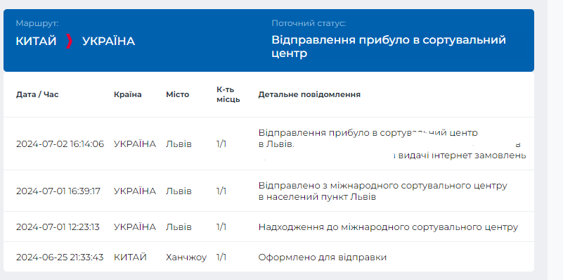

ось замовив кілька речей, не акумулятори.
25 типу виїхало, мабуть тут в Україні буде довше валятись ніж в дорозі з Китаю.
7 хвилин тому, Dr.Yura сказав:
Ну, с нкона первая посылка 2 недели по Германии до границы и 2 дня по Украине.
У нас очень гуд с доставками, ну кроме укрпошты
Змінено користувачем ЯД
4 хвилини тому, Dr.Yura сказав:
небуде. На фото лише 2 дні, про що мова незрозуміло, скоріш за все завтра заберете на відділенні, так як на митницю не попало. От з митницею це +2 тижні легко.

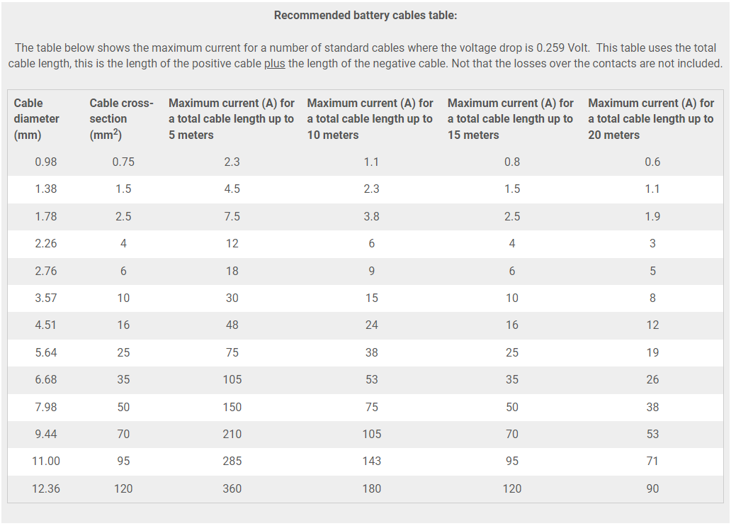

В 27.06.2024 в 15:14, Dmode сказал:
Ось їх рекомендації, з розрахунку що падіння напруги не повинне бути більшим за 0.259В, та довжини туди-сюди 5м
2000Вт/24В = 83А, що є більшим за можливості 25мм2, тому рекомендують 35мм2
Тобто, мені для 48в та 120а заряду потрібно 50 мм кв?
