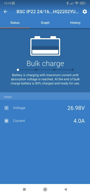

22 часа назад, vovarpd сказал:
в мене мій дорогий свинець вже помоєму теж почав вмирати (обійшовся в 2 рази дорожче ніж зараз вся батарея lifepo4). 2022 відправцював, останній місяць ніби теж працює, але щось після жінчиного утюга пішов розбаланс як падає нижче 12.3 напруга. При заряді все ОК по напругах.  Попробую окремо зарядити. Кажуть гелям помагає повільний розряд в нуль і потім заряд дуже малим струмом. Але враховуючи що світла от вчора небуло 12 години, а сьогодні не краще, то на цю процедуру ще час треба знайти і результат невідомий. В принципі я вже змирився з тим що здам його в прийомку.
Яким током заряджаєте свій гель - 0,1С, 0,15С чи 0,2С?
12 хвилин тому, Danylo Ivanov сказав:
останні дні 4А.
А так то переважно було 10А, пару разів 16А заряжав (це максимум, зарядка victron blue smart 24/16).
Збірка 100A.
От прямо зараз отак заряд:
Змінено користувачем vovarpd

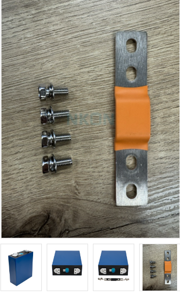

1 година тому, Gitan сказав:
В моєму заказі LF280K наче гнучкі у комплекті. Хоча на другій світлині не гнучки.
так, вони там щось міняли в процесі.. я ще замовив MB31 то були чорні, потім замовив ще раз їх же, то вже ніби гнучкі.

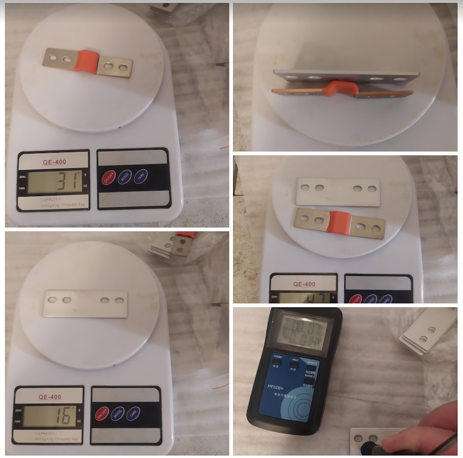

6 часов назад, vovarpd сказал:
 Шини ніби алюміній.
Це ж херня якась. Непродумане рішення від виробника. Цікаво якими наконечниками комплектують свої bms JIKONG... Але в будь-якому разі дроти до інвертору від акб і відповідні наконечники будуть мідні. Ви не плутаєте - може шини сталеві чи ще  якісь?
Медные луженые
По идее шины тоже медь луженая
4 минуты назад, ЯД сказал:
Медные луженые
Я теж думав що шини мідні лужені, але вище пан vovarpd пише про алюмінєві.
Клеми на lifepo алюміній, тож і шини треба алюміній
а між шиною і кабелем ще і алюмомідну шайбу би не помішало
9 хвилин тому, Vikctor сказав:
Нада проверить. Для люминия имхо слишком малое сечение
Зважив. Різниці у вазі в 2 рази. Та і на вигляд явно на алюміній схоже.
Оті гнучкі то луджена мідь.

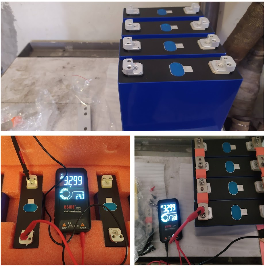

Опір поміряв тестером, +- однаково, але той прибор не дуже годиться, там помоєму мінімалочка 0.2
На ячейках показує 0.22-0.23 ніби, незручно фото робити ))
Напруга була 3.3 на елементах, одинакова.
Ну незнаю, як на мене то все ідеально. Перемички то нюанси.
На ячейках показує 0.22-0.23, незручно фото робити ))
Печаль. Если люминь по умолчанию то похоже мне надо заказывать шины))) или дождаться что все таки приедет
Там помоєму від ячейок залежить. ці lf230. по мб31 можуть бути нормальні мідні луджені.

На малюнках продавця з моїми комірками шини виглядають як та що 31гр важить. Теж посередині якась фігня.
17 минут назад, vovarpd сказал:
в мене бмс jikong йшла без дротів і наконечників. Я купував окремо мідні луджені.
Якось дивно - купу відео передивився з розпаковкою і всюди 4 дроти (2 синіх та 2 чорних) та наконечники.
2 хвилини тому, Vikctor сказав:
Так, там якщо комірки mb31 то там ніби на картинці шини супер. Короче треба набратися терпіння і дивитися що пришлють ))
До моїх шини мали б бути отакі, а прислали взагалі інші.
