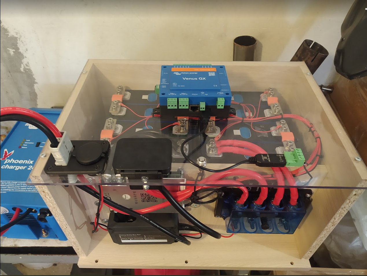

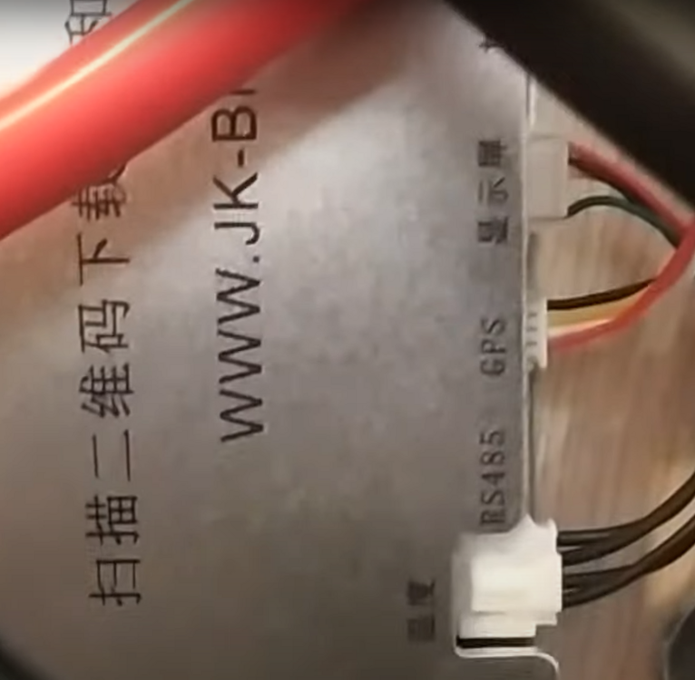

Почав підключати BMS до Venus GX, вдома з компа все ніби налаштував.
Драйвера тут (github.com/Louisvdw/dbus-serialbattery, ставляться в 2 кліка через SSH), треба включити DVCC (DVCC - Distributed Voltage and Current Control, www.victronenergy.com/media/pg/CCGX/en/dvcc---distributed-voltage-and-current-control.html) в девайсі.  Така штука яка обмежує наприклад загальний заряд на батарею якщо заряд відбувається наприклад зовнішніми МППТ або зарядками або інвертором, контролює ліміти.
І зразу нежданчик від китайців. Роз'єм залазить в порт GPS, а не в порт RS485. Контроль якості.. маркування напевно якесь старе ) В той порт RS485 він щось фізично ніби не лізе.  Короче з понеділка на свіжу голову продовжу.
Все добре у віктроні крім наявності величезної гори всяких настройок з якими щоб розібратися треба шмат часу.
image.thumb.png.805931b9d209d0560b5b90734a4fb62b.pngimage.thumb.png.e80ae48147abc9c5f142eda416621200.png
22 хвилини тому, vovarpd сказав:
десь я читав що саме так і підключають, в GPS
