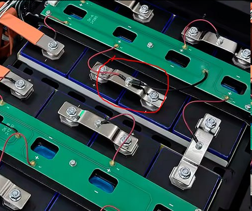

В 20.07.2024 в 12:21, МакДо сказал:
Думав та "рельса" посередині комірок задля стягування їх якимось чином - типу шпильки по торцах. А то скоріше термодатчики від цей фігні до кожной перемички. Ось схоже на ваші?

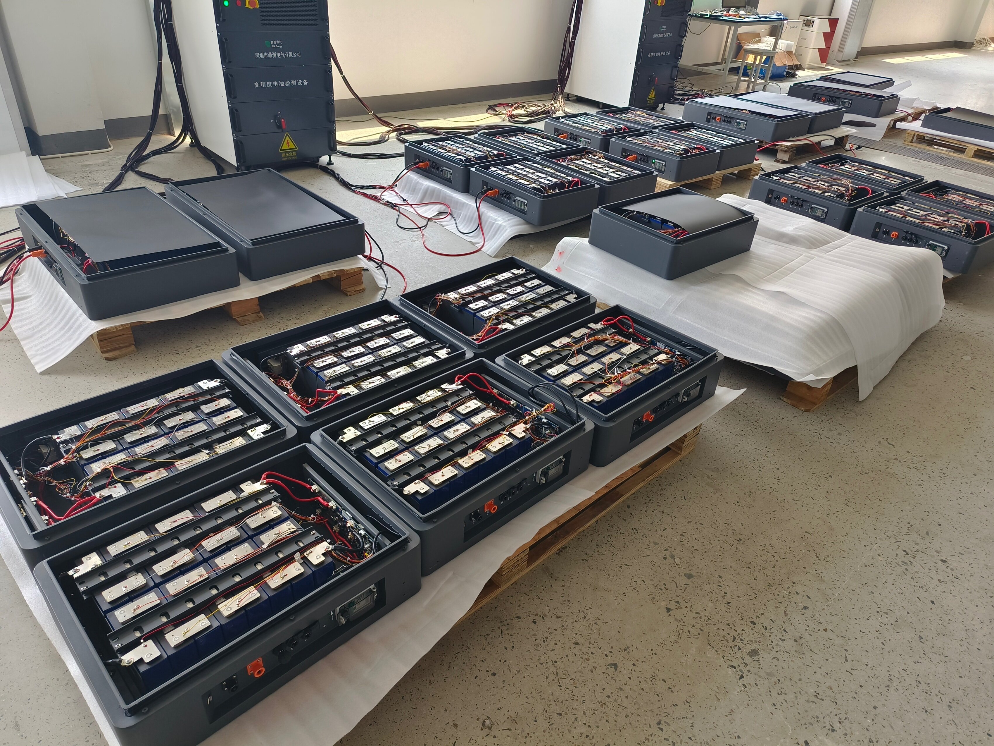

9 годин тому, Danylo Ivanov сказав:
Чому саме Пілонтек? Якщо не пмиляюсь, там всередені ліфепо пакети, а не комірки. Не самий кращий варіант.
Чим принципово відрізняється пакет від комірки?
В пакеті кілька комірок й BMS вимірює напругу пакета з комірками?
Pylontech мають конфігурацію 15S (мабуть, навіть всі види Pylontech батарей - й більші, й менші).
Змінено користувачем Mr. D
  • Дякую 1
4 години тому, Vikctor сказав:
Ось схоже на ваші?
Я свою ще не бачив, лише на фото. Але по фото бачу, що це дві різні збірки.
