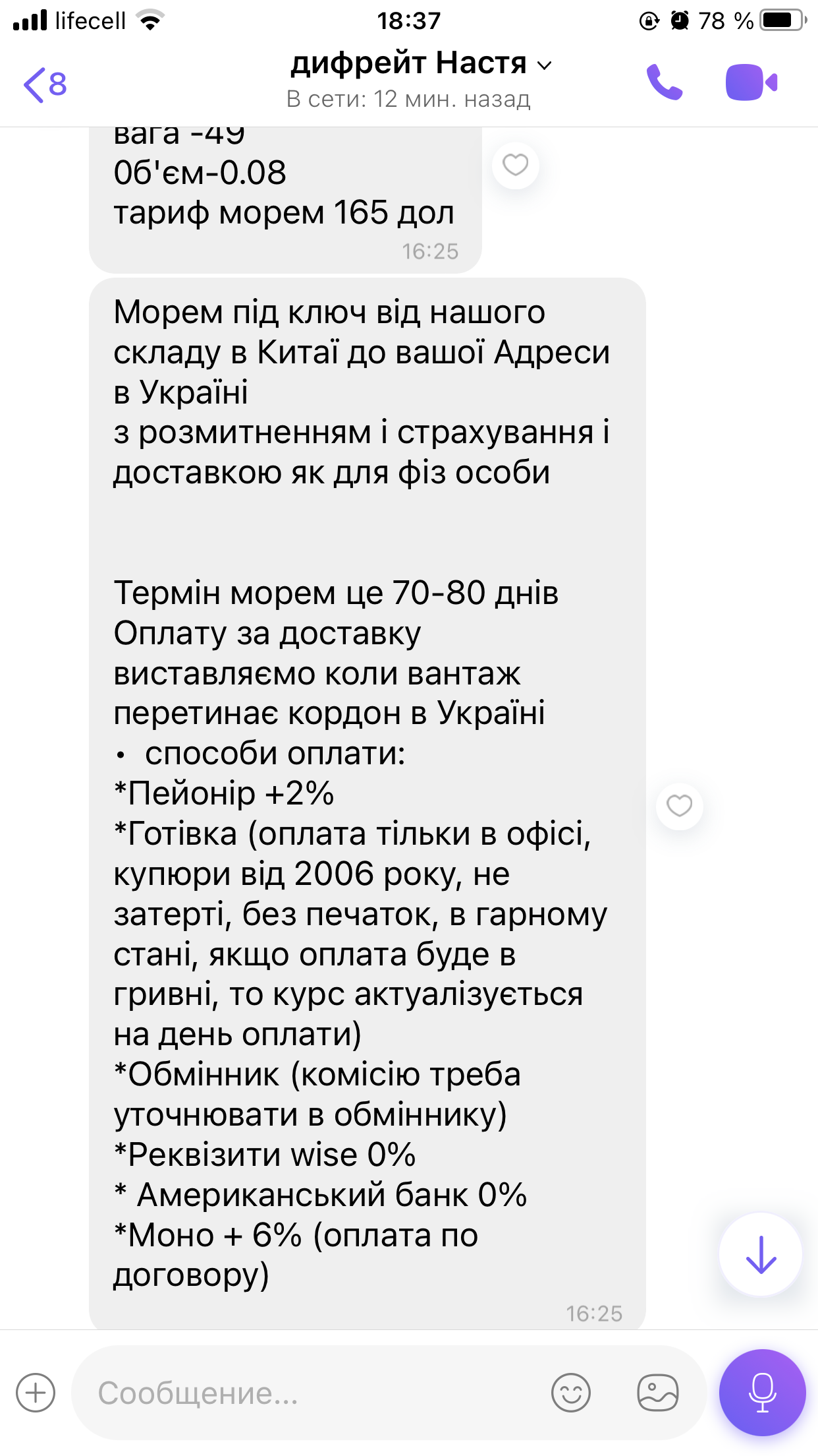

Менеджер Анастасія, пишіть в ТГ: +380662219089
а как Вы с ними расчитывались за ихние услуги ?
налом при доставке курьеру они не берут
нал надо к ним в оффис везти
или какой то пионир- даже слов таких не знаю, что оно такое ....
1 година тому, igorrius сказав:
Розрахунок при доставці. Планую особисто поїхати за товаром і розрахуватися.
52 минуты назад, МакДо сказал:
этот пункт оплаты называется оплата в ихнем офисе ?
11 хвилин тому, igorrius сказав:
До речі, будь-який банк в Україні без проблем приймає готівкові USD без оцих всіх вимог, якщо купюри проходять автоматичний сканер. Приватбанк так точно. Так що додати на карту кошти значно простіше, ніж купити батарею за готівку. )
Змінено користувачем Mr. D
31 хвилину тому, igorrius сказав:
Так, попередньо в офіс. Але чекати ще й чекати, тому хз, можливо оберу якусь платіжну систему.

В 14.08.2024 в 19:06, МакДо сказал:
то есть Вы еще не имели успешного опыта сотрудничества с ними ?
как то уж очень мягко стелят : и цену доставки дешево считают, и вчера написала мне Настя, что и за денгами лично готова ко мне приехать.
не кидалово ли ?
не кидалово ли ?
Можна новою поштою / міст експресом 🤣

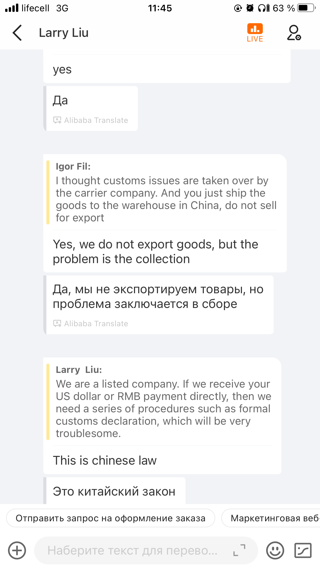

с nklon - да  , с алиекспресса- похоже что нельзя никак, толко как то там хитрым способом, через агента
12 минут назад, igorrius сказал:
Чого це? Міст аж бігом. Тільки ціна вам не сподобається.
10 минут назад, Vikctor сказал:
китаец пишет , что это как то связано с ихним законодательством , отправлять не хочет в Украину

4 години тому, igorrius сказав:
В Україні теж ніхто не може отримати кошти з-за кордону без договору (окрім приватних переказів). Це фактично ВЕД.
То ж різниці особливої немає.
Можливо, є різниця хто саме продавець - якась юридична особа або аналог ФОП, або приватна особа.
Але продавці з aliexpress.com якось відправляють навіть відносно дорогі товари.
Ось буває, схоже, й так

2 часа назад, Mr. D сказал:
Жаль , что ЕVE открыли магазин на Алибабе , а не на Алиекспрессе .
никто не просит нанять себе агента для покупки , никто не просит в юанях платить за товар .
нажал кнопку оплатить ( если не ошибаюсь - комиссии нет , или она мала ) - и получил товар , очень просто легко и быстро .
