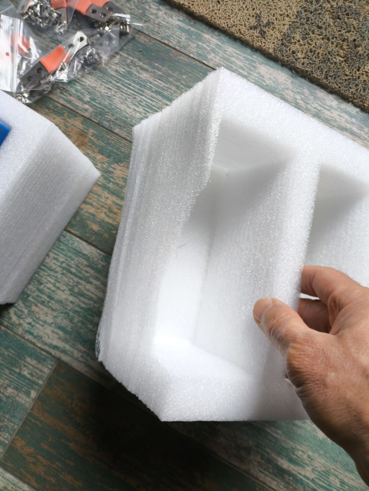

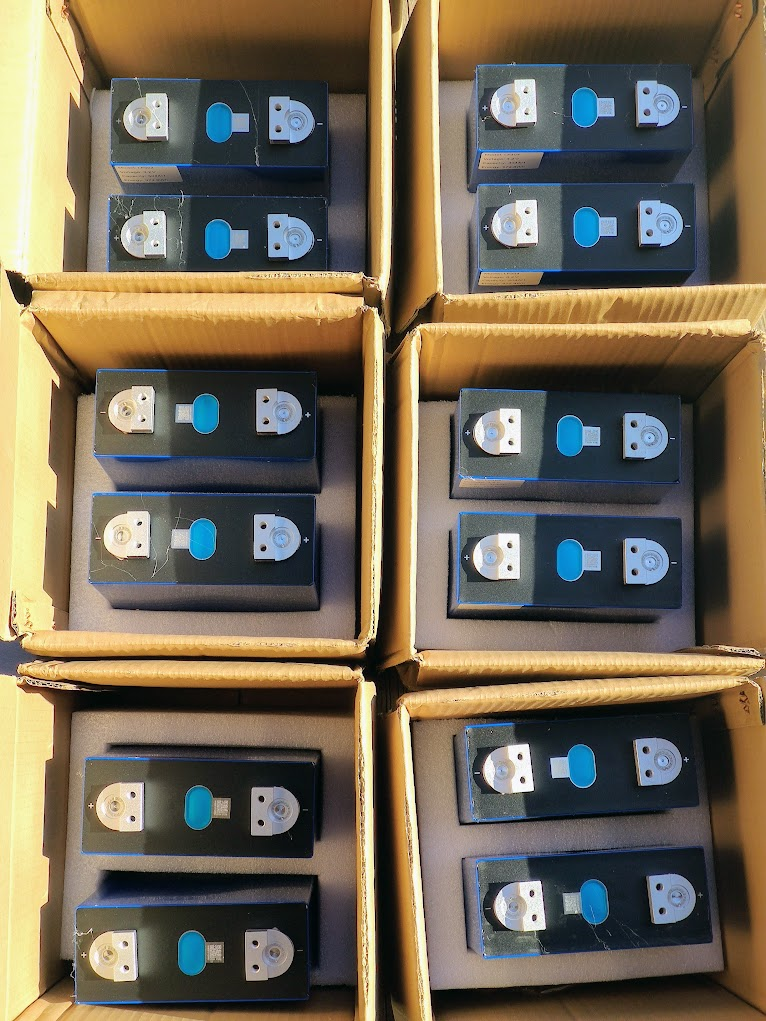

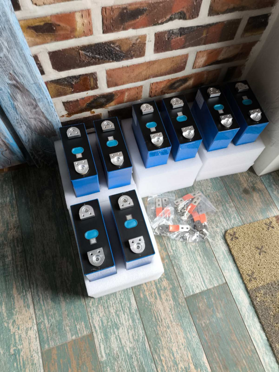

Сьогодні кур'єр Міст привіз першу партію комірок, що були сплачені 25 червня. На все про все пішло 2,5 місяці. Причому лишень тиждень тому комірки з'явилися на складі в Німеччині і вперше засвітилися в апці Міст. Тобто після цього все відбувається дуже швидко. До пакування претензій немає, але схоже що звичайна упаковка від нкону розрахована на 4 комірки, а у разі продажу меньшой кількості вони ріжуть поролоновий захист. В моєму випадку одну упаковку порізали геть невдало і одна з комірок майже торкалася картонного ящика. Ззовні комірки нові, без пошкоджень чи якихось слідів вживання.

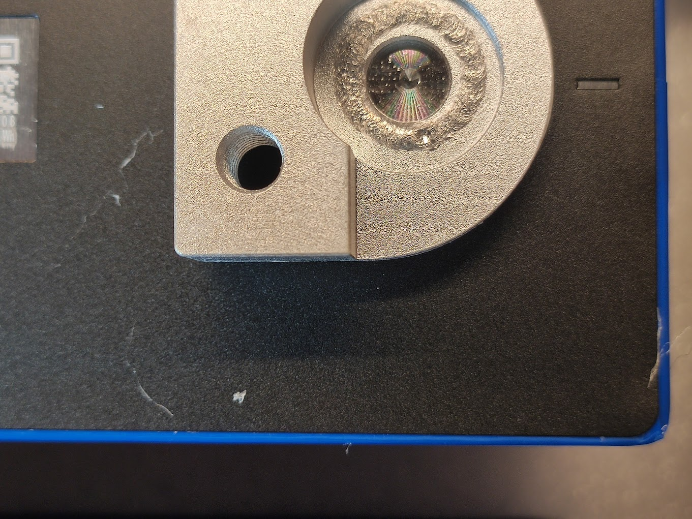

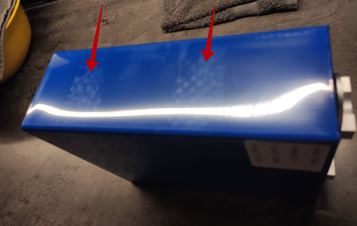

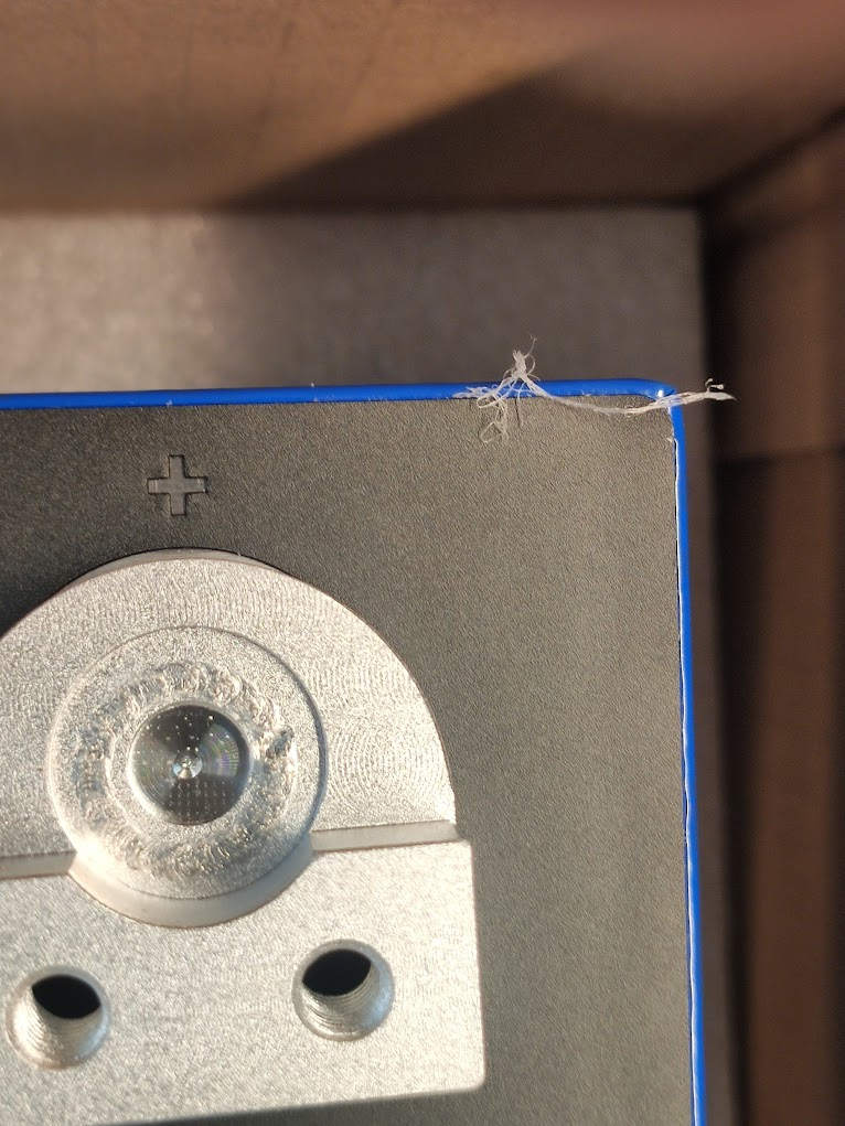

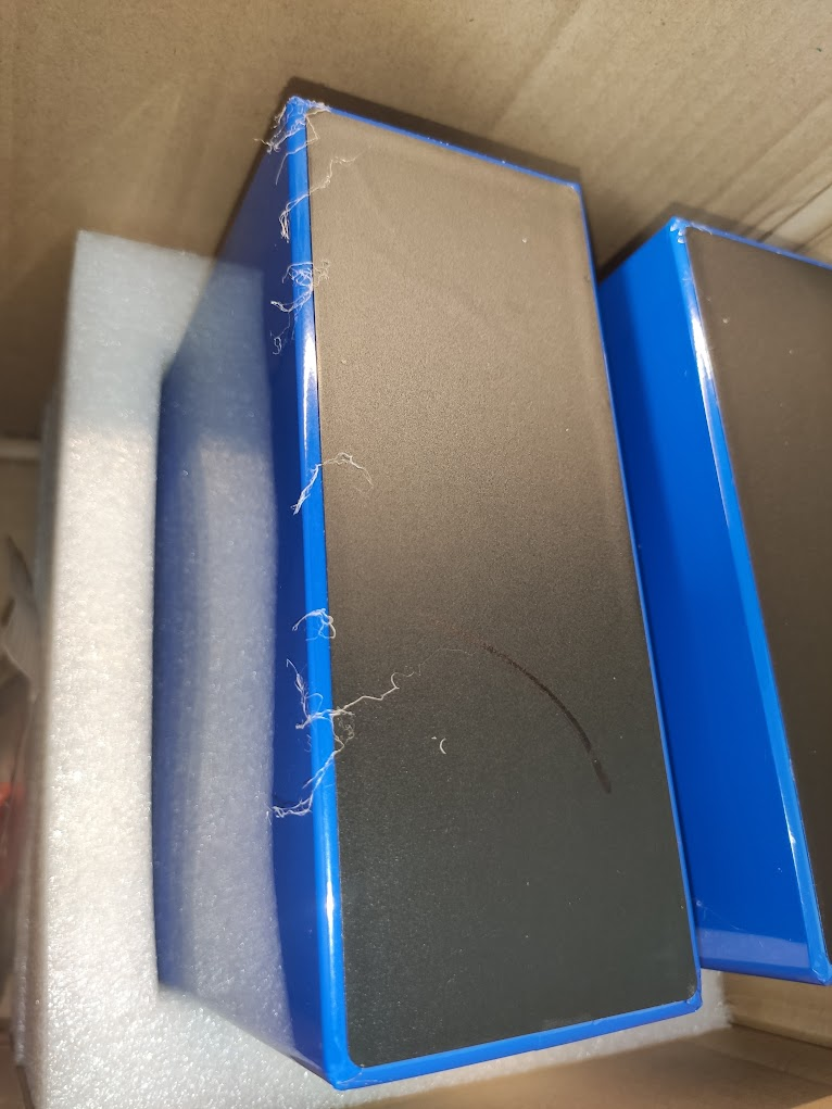

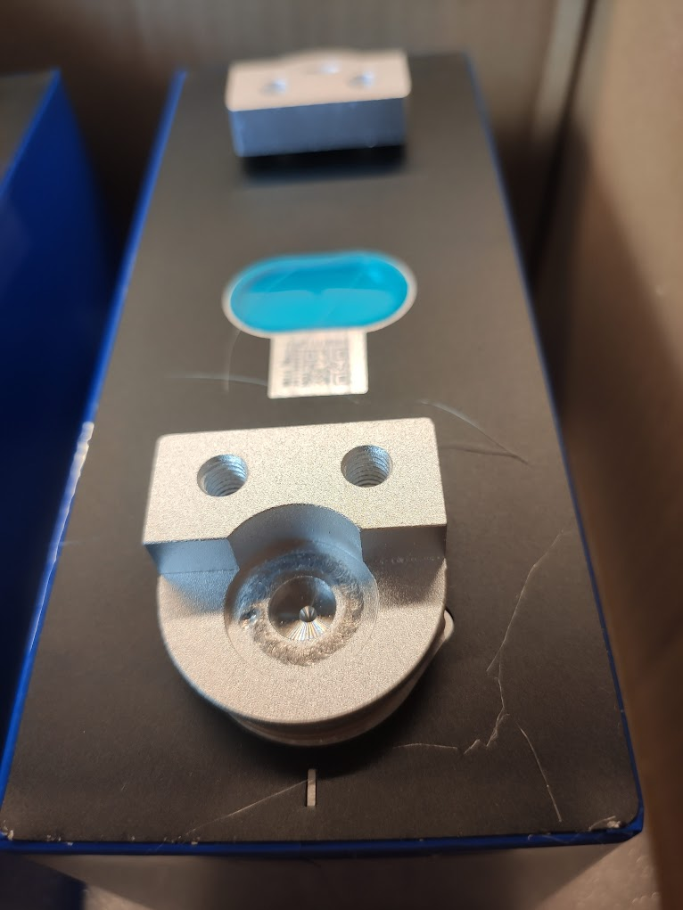

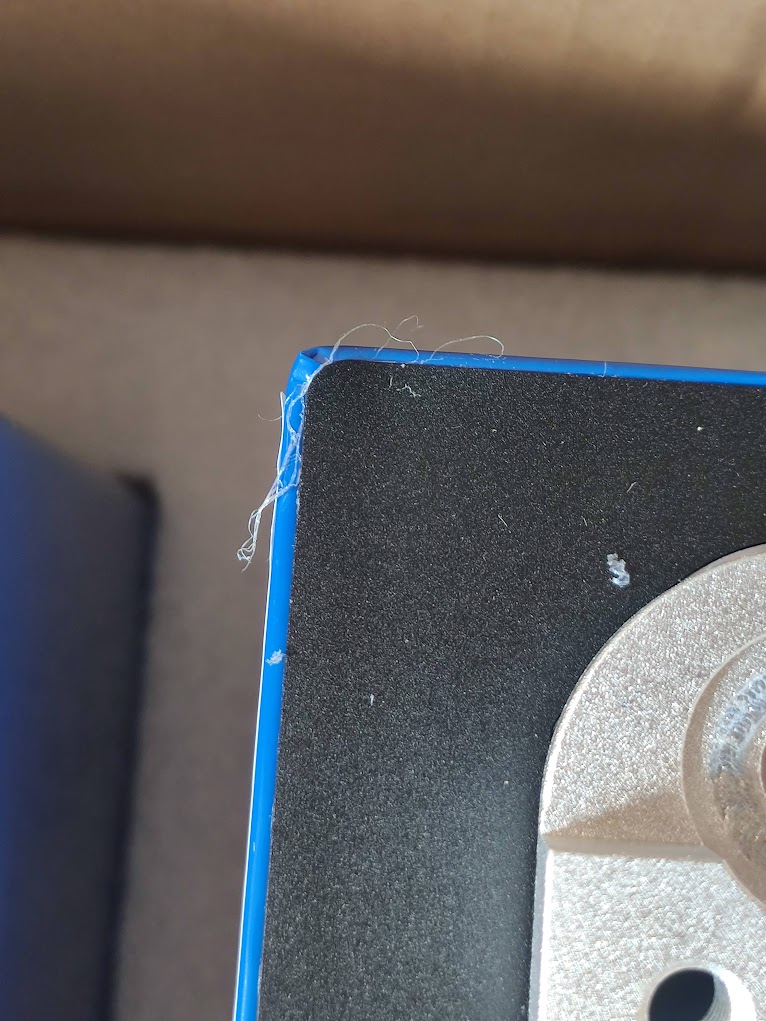

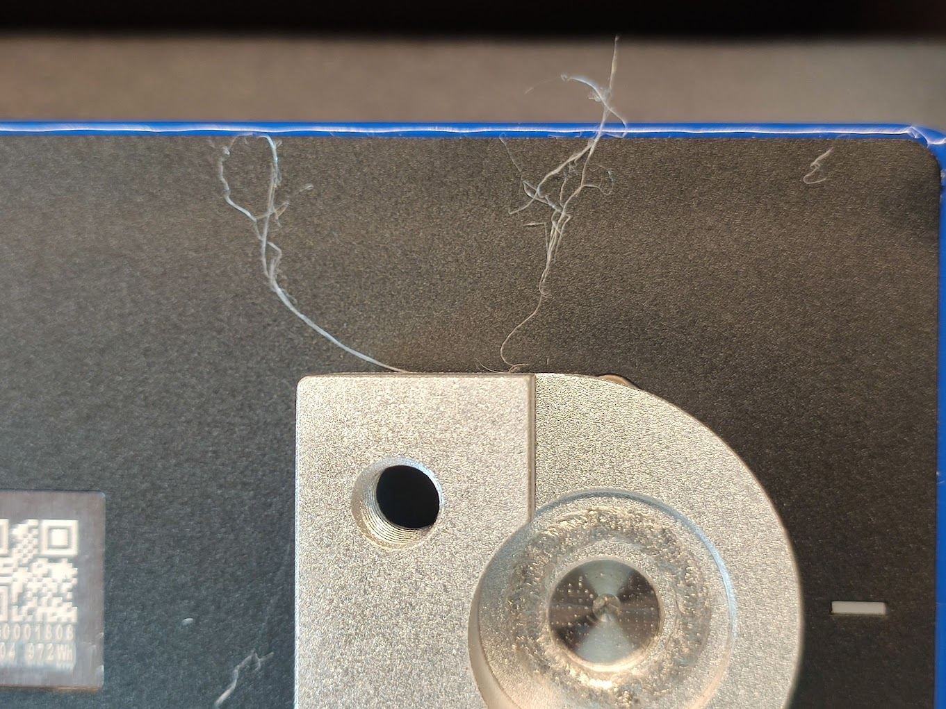

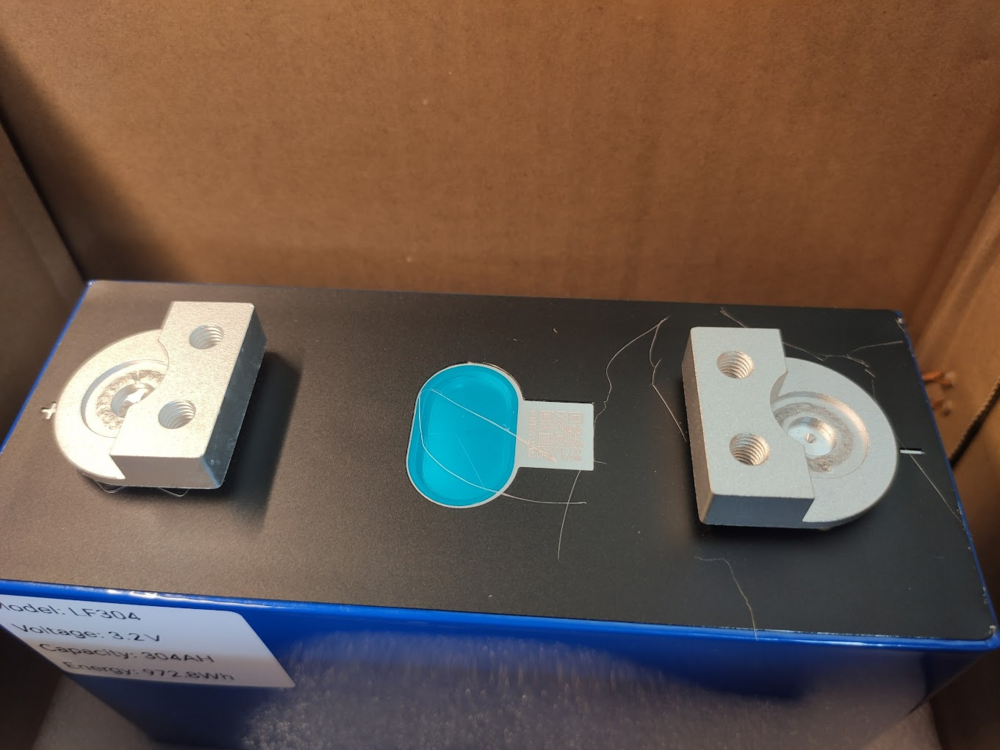

8 годин тому, Vikctor сказав:
Якщо б я не бачив як виглядають комірки з оригінальними терміналами, які "по легенді" нкон отримує напряму з Еве, то я би теж подумав що ці нові.
Але ці з неоригінальними терміналами навареними невідомо де, і це признає Нкон, хоча оплачено за оригінальні термінали. Та з переклеєними верхніми та нижніми чорними плівками (про це ще не питав). Причому переклеєними похабно десь в гаражі. Зі всіх сторін стирчить павутиння клею, на ваших фотках теж цей клей стирчить. Так нові комірки не повинні виглядати.
Я після розпаковки першої коробки почав знімати розпаковку наступних. Нічого не здував і не змітав.
image.thumb.png.ec59de8abaf50f703f88de400088db73.pngimage.thumb.png.1b1a32dc5472ba1d4dfa605cae5c4ea9.png
image.thumb.png.3e4a0b69caff3d1b23303599acdfff42.pngimage.thumb.png.7925e2e22e99aad872be062114514ac7.png
image.thumb.png.07aed55b6f2288c60b417429f1ccf6f1.pngimage.thumb.png.7c413f00b65076f2af8207a0d43ebc68.png
image.thumb.png.d8da692eb4c79481cc78a36b8badeef5.pngimage.thumb.png.dd6e3cecaa9b5adaf49c23b1f97720c6.pngimage.thumb.png.cd5955c5e383894df38ac047c3114e85.pngimage.thumb.png.0aefbe37ee682eafe1a0572d100d3306.pngimage.thumb.png.aea3847282e4f155ddb511fa4c96facb.png
Більше того, на бокових гранях кожної комірки на синій плівці є сліди якихось ремнів, якщо подивитись на відблиск. Схоже що вони стояли в якихось збірках і були стиснені якимись ременями. Як на мене ми отримали в цій партії товар який дуже дурно пахне.
