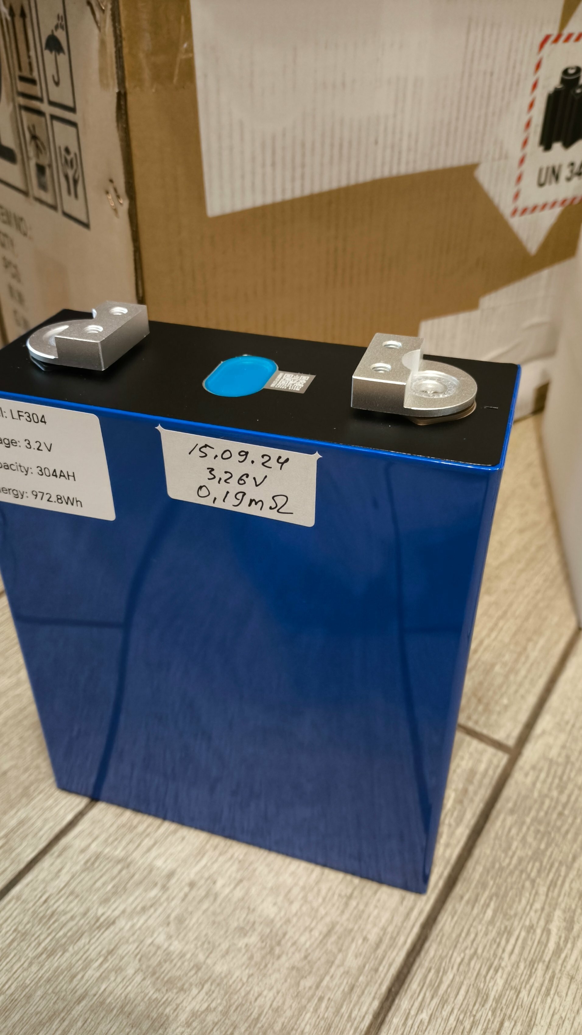

Забрав с суботу з НП акуми LF304 з NKONa. По зовнішньому вигляду зауважень немає, ну може клеми (подвійний отвір) трохи, до міліметра, розбіжка на площадці, не критично...
Напруга на всіх 3,26В, опір в межах 0.17-0.20 мОм...
Найцікавіше - на кожній коробці в прозорій плівці інвойс з правильно вказаними ціною, назвою товару і інше.... Що ще треба було митниці і НП - не зрозуміло....
Сліди від ремнів є? Чи все в ідеалі без відбитків? Коробка так розумію на задньому плані заводська оригінальна.
ззовні на акумах ніяких слідів, як і на клемах... ну може кілька павутикок клею...
коробка схоже що з китаю, низ піддавлений трохи...
Теж думав в нарізь вставки будуть... але шо маємо, і так наче непогано...
Попередні комірки довго чекали свого часу, вже почали працювати, важко балансуються....
5 хвилин тому, Vikctor сказав:
Таки само не оригінальні грубо приварені порти без залізної втулки...
Втулку наче можна і самому вкрутити (вони не дорогі) якщо це прям аж так важливо (на MB31 їх теж нема якщо що), там наче не складно. Єдине що буде перехід з M6 на M4 :)

Взагалі то дехто з покупців свідомо обрав 304 замість 314 по майже однаковой ціні незважаючи на 4000 циклів до 80% проти 8000 циклів до 70% саме через оригінальні порти зі сталевими втулками. І прорізі в шинах (я  мовчу про вже придбані накінечники) розраховані під гвинт 6мм. І навіть для 6мм гвинтів там є легкий запас, а 4мм будуть літати всередині. І взагалі якщо б було пофіг на діаметр гвинтів, то грейд Б дозволив би трохи зекономити.

Доречі я щось не бачив щоб нкон писав в описі до тих ячейок що там є якісь сталеві втулки. Фото так,  можна було побачити цю втулку, але з фото часто так буває що там одне, а на ділі є дрібні нюанси і то фото ще з якихось минулих років кочує. Особливо якщо це фото не реального товару а маркетингове.

...Доречі я щось не бачив щоб нкон писав в описі до тих ячейок що там є якісь сталеві втулки. Фото так,  можна було побачити цю втулку, але з фото часто так буває що там одне, а на ділі є дрібні нюанси і то фото ще з якихось минулих років кочує. Особливо якщо це фото не реального товару а маркетингове.
Згоден, але ж немає і такого в описі як на 314:
EVE does not make these cells yet with there terminals so they are added by another factory. They are made of a harder aluminium and have aluminium threads (instead of steal)
Тобто на 314 вони попереджають покупців, що термінали від стороннього виробника з "більш твердого алюмінію" та відсутністю сталевих втулок, а на 304 вважають що це зайве.
Відпішиться чи комусь колись приходили 304 комірки з оригінальними терміналами? Може дійсно вони завжди такі і пан Dmode даремно здійняв бучу в тому числі з цього приводу. Про 280 достоменно відомо, що там порти оригінальні. А 304/314 комірки в однаковому з 280 формфакторі, але трохи на стероїдах і відокремлені в окремі лінійки. Може в них і не бува оригінальних терміналів.
