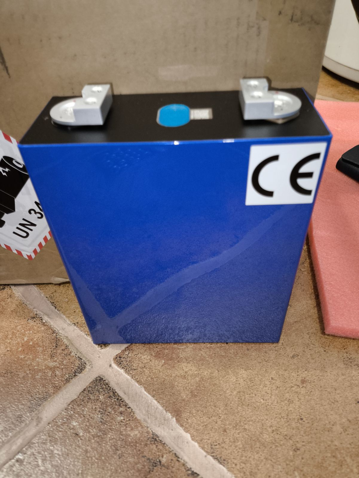

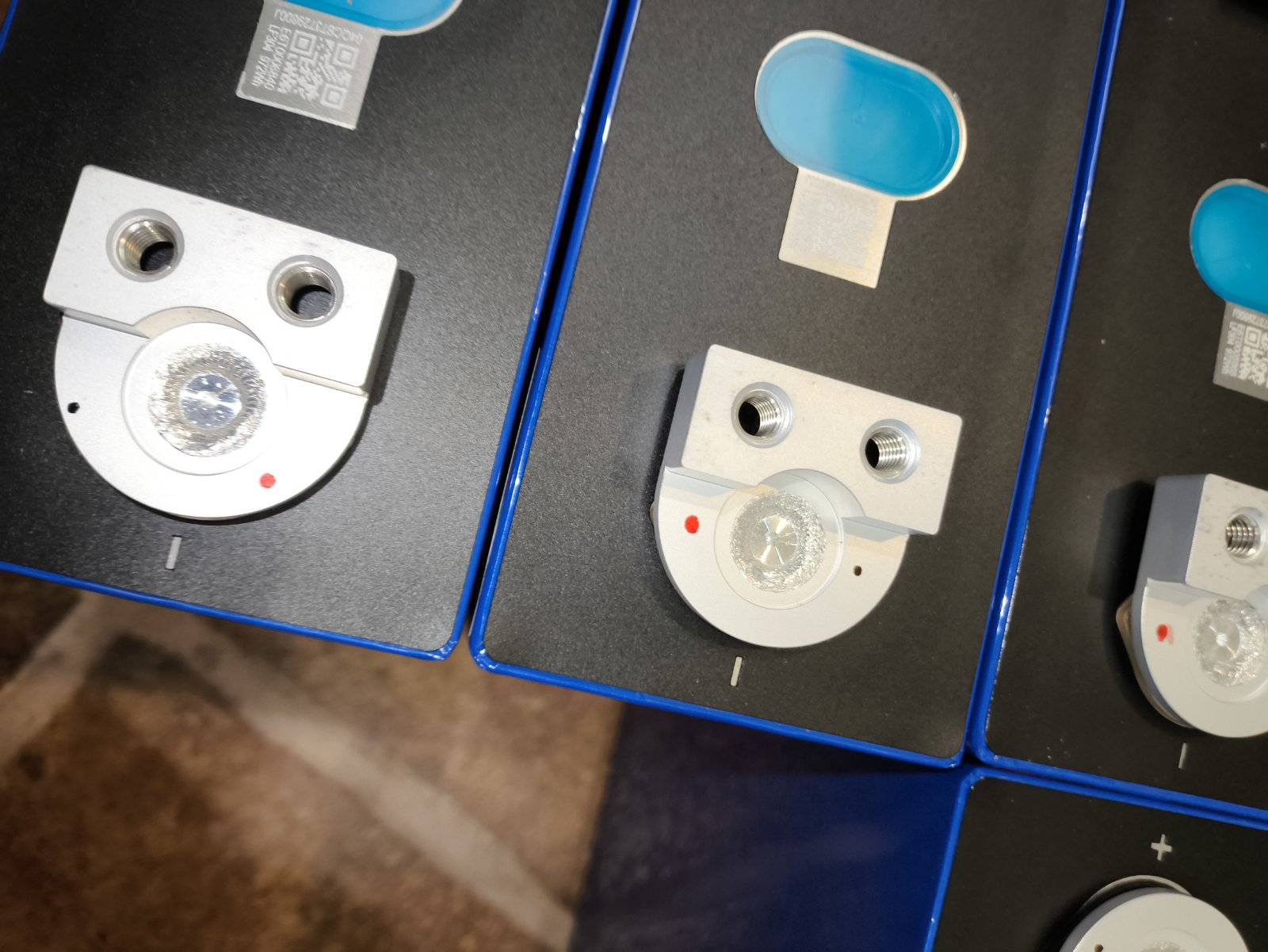

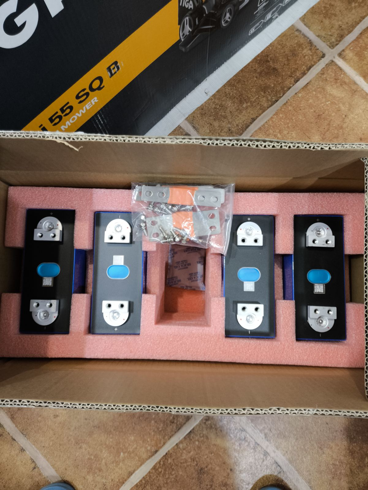

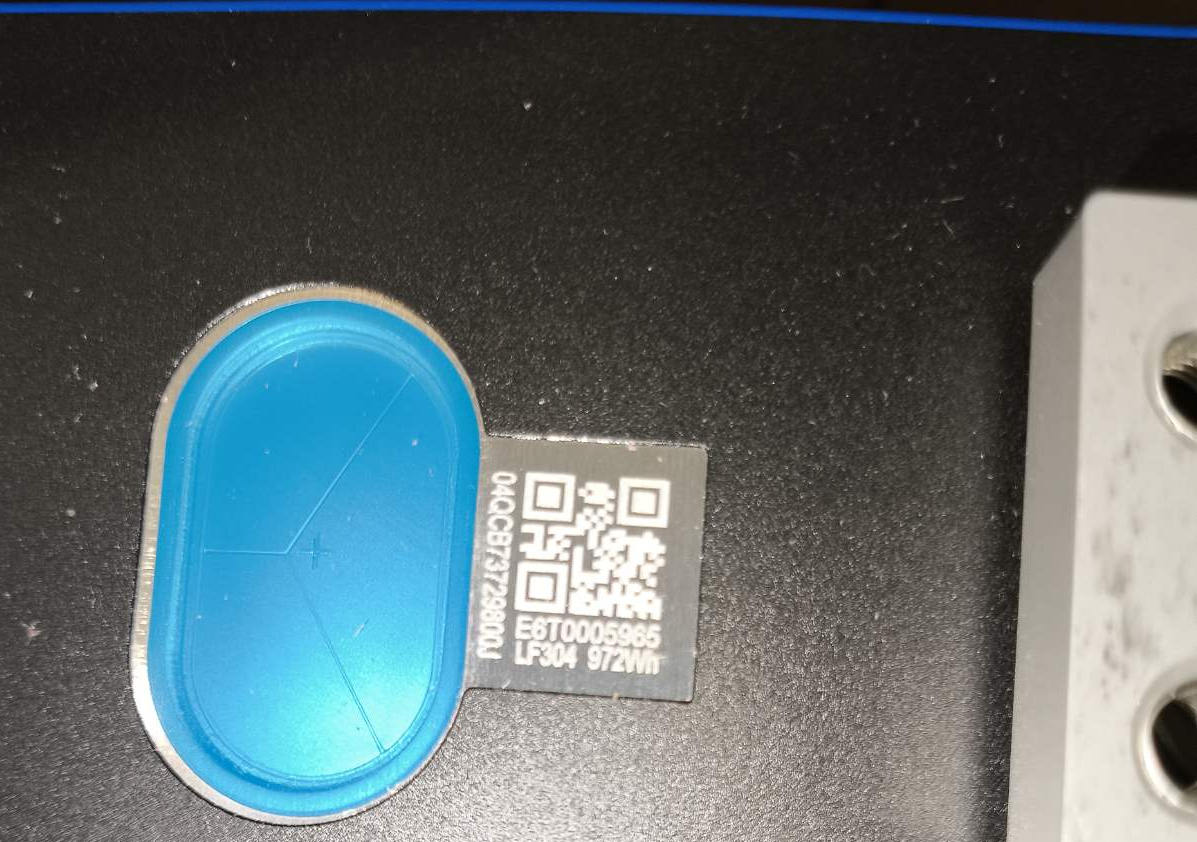

Так я замовляв LF304 з заводськими терміналами, саме через оригінальні термінали. А приїхав якийсь сторонній колгосп. Nkon "включив дурника".

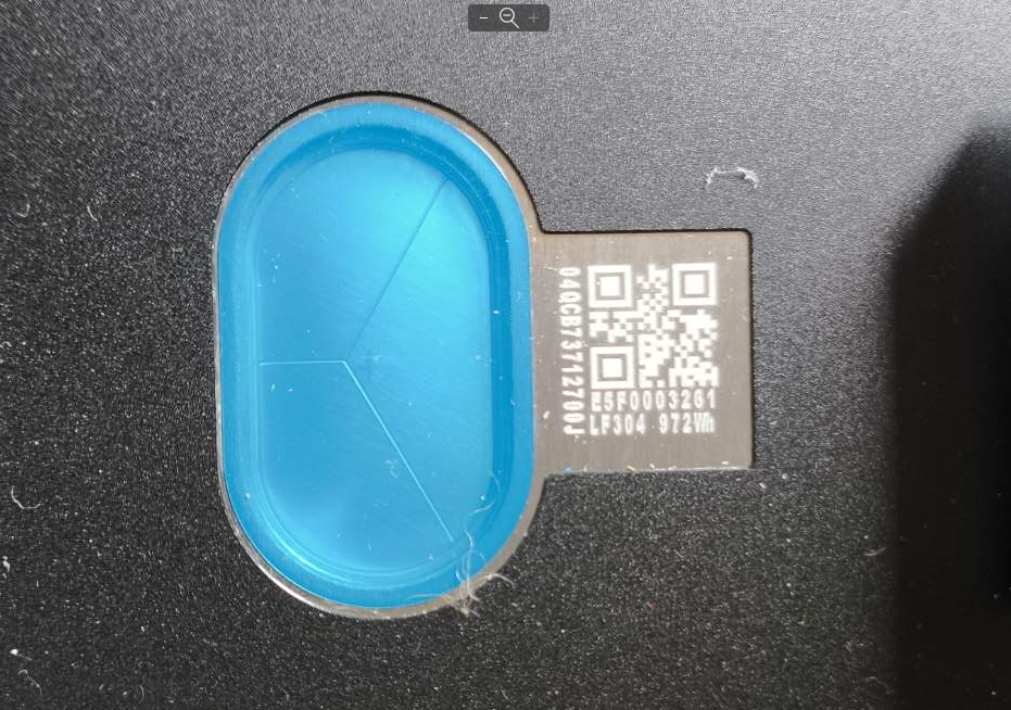

До мене прийхала друга партія з 8 комірок. Виявилось, що краще б я всі замовив саме другим етапом. Бо все одно чекав у підсумку на другу партію й на інвертор, який до речі теж завтра нарешті приїжджає.  Ці з оригінальними терміналами і без залишків засохлого клею... Стальні втулки теж на місці. Найсмішніше що ці комірки дешевше попередніх щось там на 1 чи 1,5 євро).
Злякало що немає ніяких наклійок ззовні окрім однієї неінформативной.
Я сканер так і не скачав, тому не знав чи дякувати нкону за те що прислали замовлені комірки чи сумніватись - що вони взагалі прислали. Але на штріхкоді при збільшені є вся потрібна інформація.

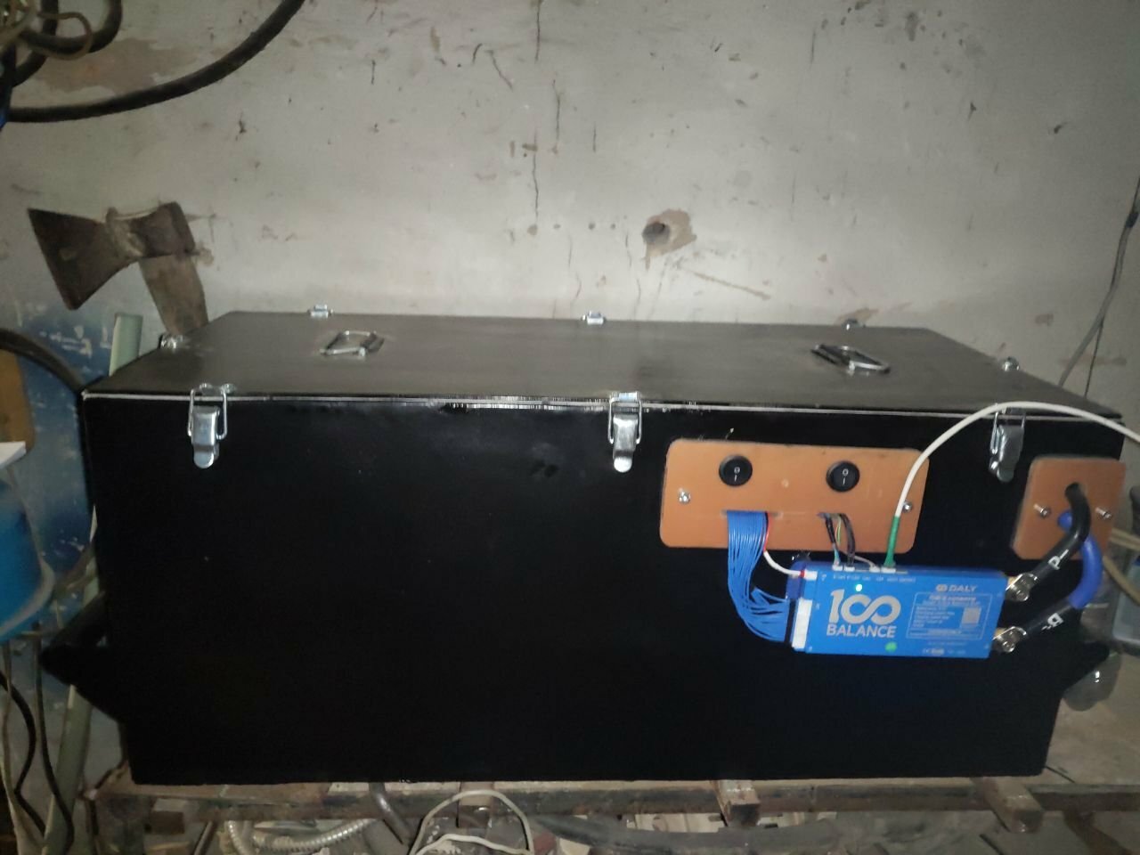

12 минут назад, balex22 сказал:
теж дивився на ті DIY корпуси, красиві, модні...
але вирішив що трохи задорого, створив проект ящика з дсп на сайті ВіЯр, зробили за 3 дні
по ціні вийшло щось 1500грн,
дешво та сердито. Звісно що не так красиво як ті модні корпуси
Не стрьомно пакувать ліфер в дсп-ящик? Воно все-ж таки трошки гріється.
1 хвилину тому, Danylo Ivanov сказав:
До 400 градусов не нагреется)
2 минуты назад, Danylo Ivanov сказал:

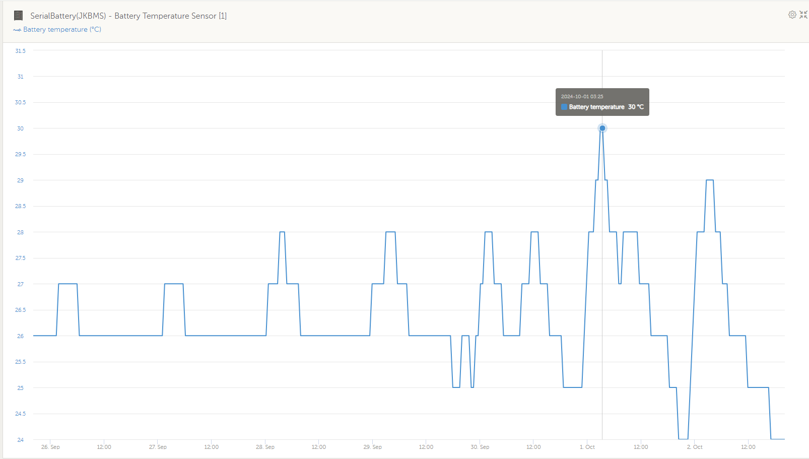

І до скілько ж за вашим досвідом воно гріється?
В мене ще температура батареї вище 30 не піднімалася, при навантаження 40A на заряді на протязі 4 годин підряд. Ящик з дсп взагалі холодний.
Графік за останні 7 днів.
Але то 40А заряд, на днях включав кондиціонер на півдня то розряд був 50-55А, але на температуру не впливало.
Підозрюю що при постійних струмах 100А+ воно буде трохи більше грітися але нема можливості перевірити, інвертор не тягне :)

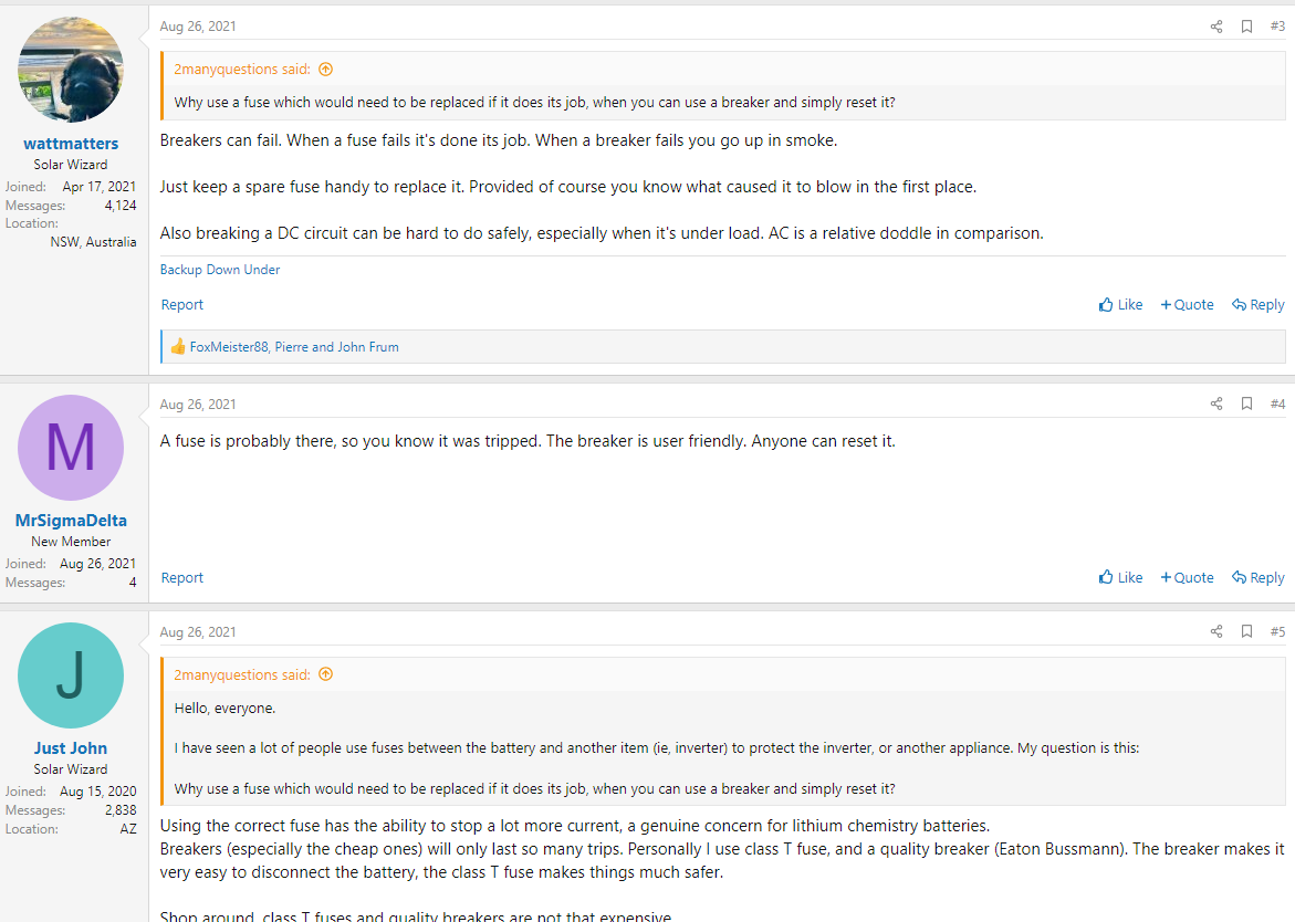

13 годин тому, Vikctor сказав:
моєму випадку запобіжник з тримачем (бо залізні ящики комплектуються DC автоматом)
думаю ваш випадок надійніше, нехай і дорожче. На diysolar читав що що краще запобіжники.
diysolarforum.com/threads/why-use-fuses-instead-of-breakers.27436/
Я з запобіжниками трохи перейшовся по граблях, і зрештою задавив жабу і замовив трохи всяких Eaton Bussmann Class T зі штатів (так як ще 4 батареї в черзі на підключення). Там вони по 25-30$, не хто зна які гроші. В нас радіомаг на них якісь дикі ціни показує типу 4-5к грн.

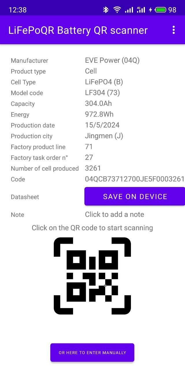

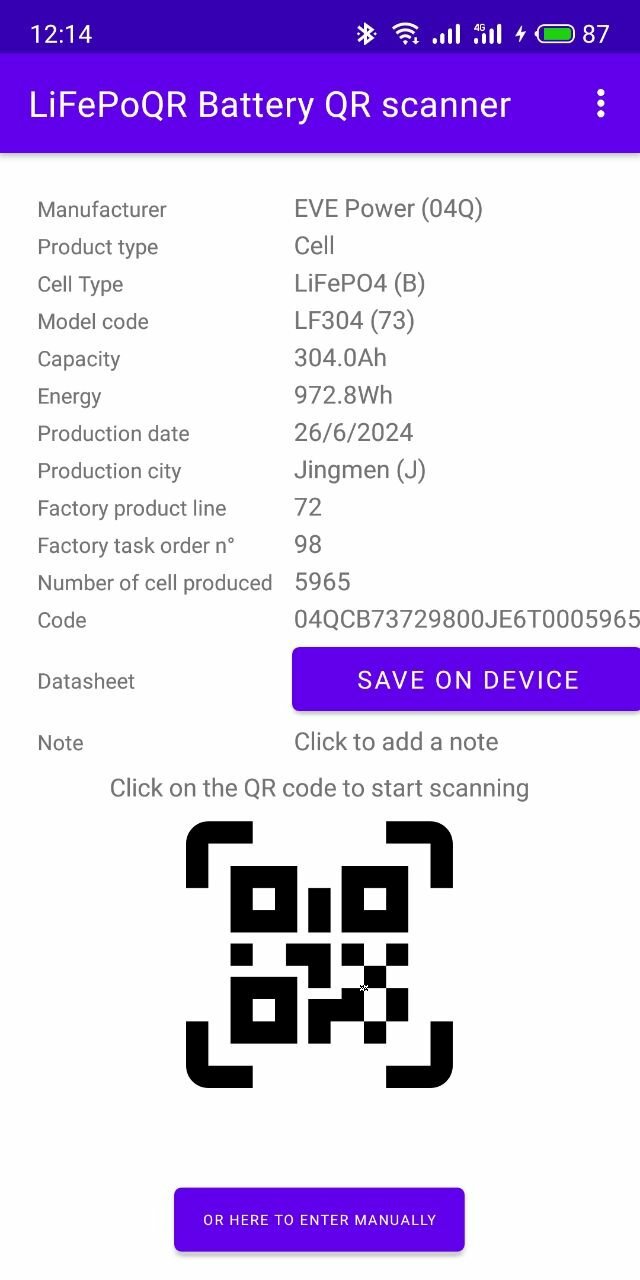

В 02.10.2024 в 19:16, Vikctor сказал:
ось з вашого фото зісканував🙃
  • Дякую 1
В 02.10.2024 в 19:46, balex22 сказал:

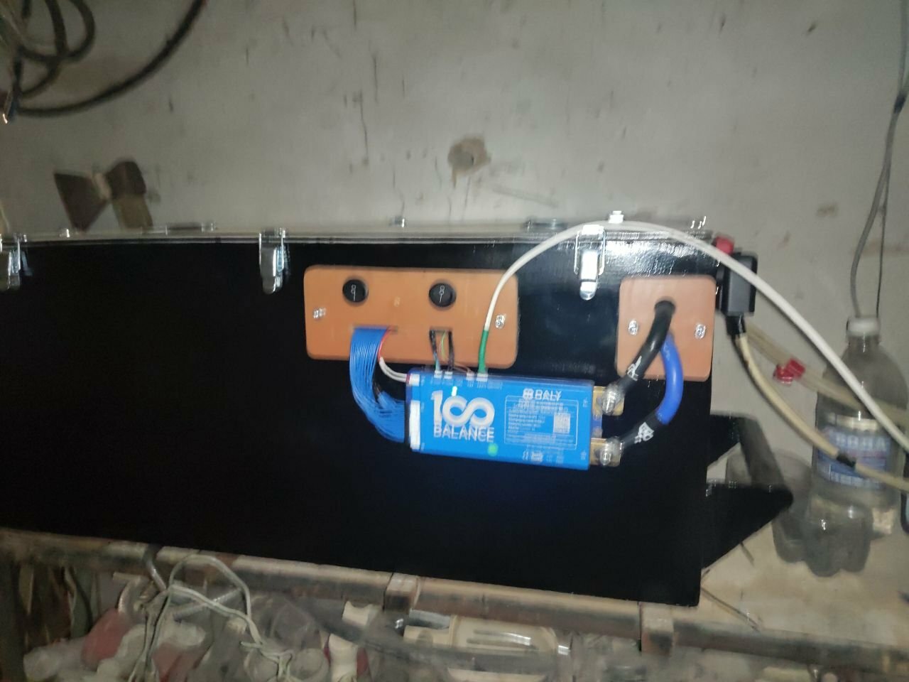

Теж зробив сам з металлу 3 мм, але як не старайся так же гарно як фабричній не вийде, технології недосконалі😐. по ціні як що час порахувати тіж самі 100 - 200$ вийде мабуть...
14 минут назад, Star1111 сказал:
Вау. Круть. не знав що так можливо відсканувати. Зовсім свіженьки комірки. Якщо не важко відскануйте і одну з першой партії. Цікаво, хоча вже ні на що не повпливає...
ще для повного, Даташит який при натискані кнопки Save on deviсe скачуется
datasheet.pdf
