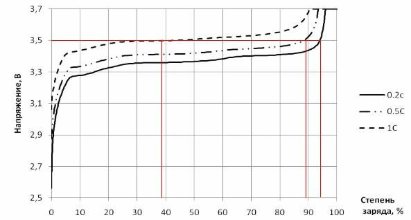

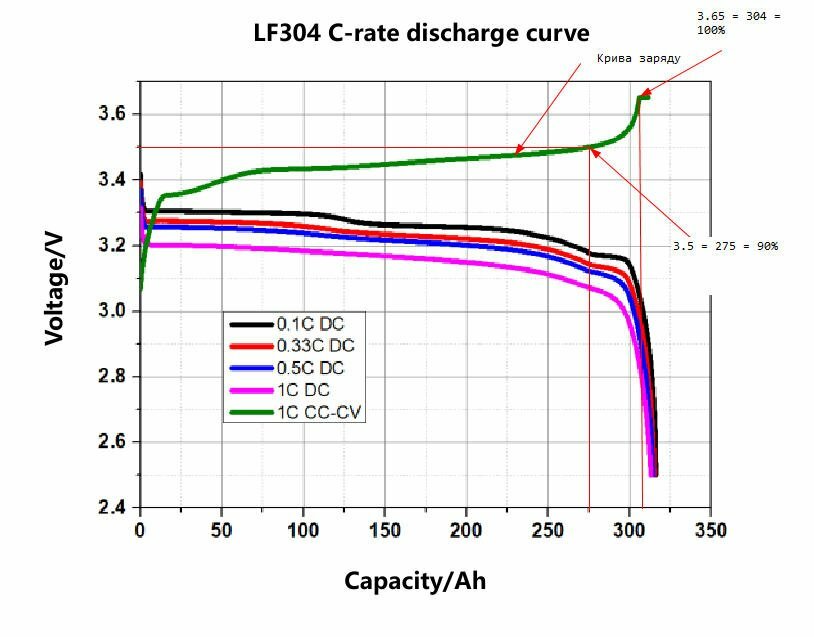

37 минут назад, Александр Аврамчук сказал:
насправді при зарядці до 3.5в без стадії абсорбції реальний soc 97%
насправді це 90% гляньте на будь який графік заряду LifePo4
Змінено користувачем Star1111
29 хвилин тому, Star1111 сказав:
згідно моїх спостережень таки ближче до 100. заряджену батарею до 3.5в пробував зарядити до 3.6в, батарея взяла мізер, декілька відсотків .
Змінено користувачем Александр Аврамчук
1 минуту назад, Александр Аврамчук сказал:
це був скріншот з Даташиту виробника
для мене вибір між блогер та виробник 100%  на користь виробника тому вибачте шо він там наміряв і як повіреним обладнанням навіть дивитися не буду😐

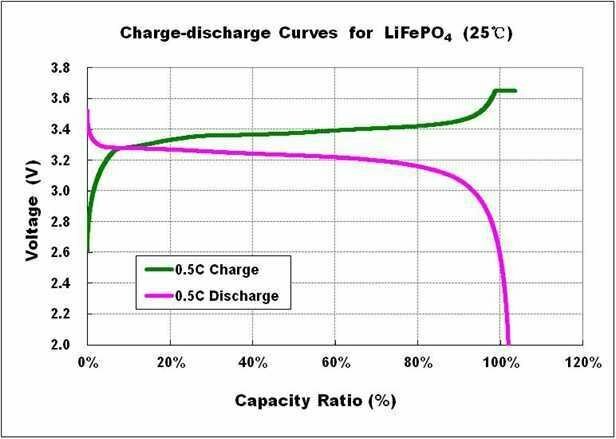

39 хвилин тому, Star1111 сказав:
насправді це залежить від струму заряду, дуже сумніваюсь що хтось зряджає на струмі 1с.
21 минуту назад, shusta сказал:
різниці майже немає, хоча можливо при 0.5С при 3.5 і буде 97%, згоден
Насправді можна нарити купу графіків, і всі чуть різні, так само різні блогери по різному говорять
тому треба щось приймати за "точку відліку" я вважаю що це повинні бути специфікації виробника, бо як що вони офіційні то за них хтось відповідає на відміну від "Блогерів"
1 хвилину тому, Star1111 сказав:
все це теорія. я більше вірю практиці. практика підтвердила дані блогера. ні що не заважає вам розвіяти чи підтвердити міф на власній батареї.

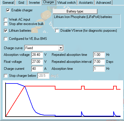

Ну якщо бмс підключена, тоді особливого змісту в тих налаштуваннях батареї немає (ну крім надто низький вольтаж не ставити). Бо тоді CC/CV рулить драйвер, там по замовчуванню стоїть 3.45В на ячейку.
7 годин тому, vitaliy17 сказав:
Це так, драйвер запрограмований на 3.45 по дефолту. Хоча правильніше він мав би передавати оті 3.55 100% soc які я поставив на бмс.
Значення в інверторі бачу більше для безпеки, так як це вшито в інвертор, а комунікація з gx програмна через купку проводів і перехідників де потенційно можуть бути проблеми. Gx може вийти з ладу, dvcc можна кривими руцями випадково вимкнути, драйвер може глючити, що доречі я мав на якійсь версії, батарею можем поміняти на іншу без комунікації, ітп.
Тоді ці настройки стають корисні. інвертор переходить на свій алгоритм.
